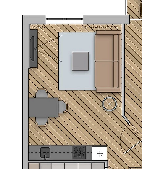

Вариант 1
Самая простая ситуация — широкое прямоугольное помещение с окном. Площадь — 20,8 кв. м.

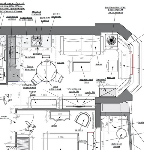

Вариант 2
А вот планировочное решение для того же метража (20,8 квадратов), но с другими запросами жильцов.

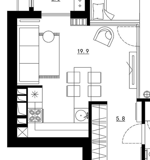

Вариант 3
Если комната квадратная, просто расположить зоны последовательно не получится — нужно искать нестандартные решения.
