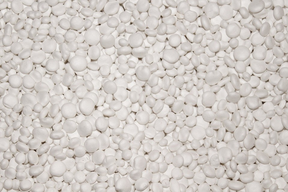

Пенопласт
Материал с ячеистой структурой. Закрытые ячейки заполняет инертный газ или воздух, что придает пенопласту хорошие изоляционные характеристики. Производится в форме плотных плит разной толщины.
Плюсы
  • Высокие теплоизоляционные характеристики, звукоизоляция немного хуже.
  • Малый вес, нагрузка на несущую конструкцию даже при значительной утепленной площади небольшая.
  • В составе синтетические компоненты, что предотвращает развитие микроорганизмов. Пенопласт не гниет, не покрывается плесенью.
  • Монтировать материал несложно. Плиты легкие и компактные, средства защиты не требуются.
  • Срок службы порядка 50 лет.
  • Полная водонепроницаемость.
Минусы
  • Низкая паропроницаемость.
  • Чувствительность к УФ-излучению. Под прямыми лучами солнца пластик начинает разрушаться.
  • Горючесть. Легко воспламеняется, горит с выделением токсичных паров. Они появляются уже при нагреве выше 30˚С.
  • Грызуны разгрызают пенопласт и могут в нем поселяться.

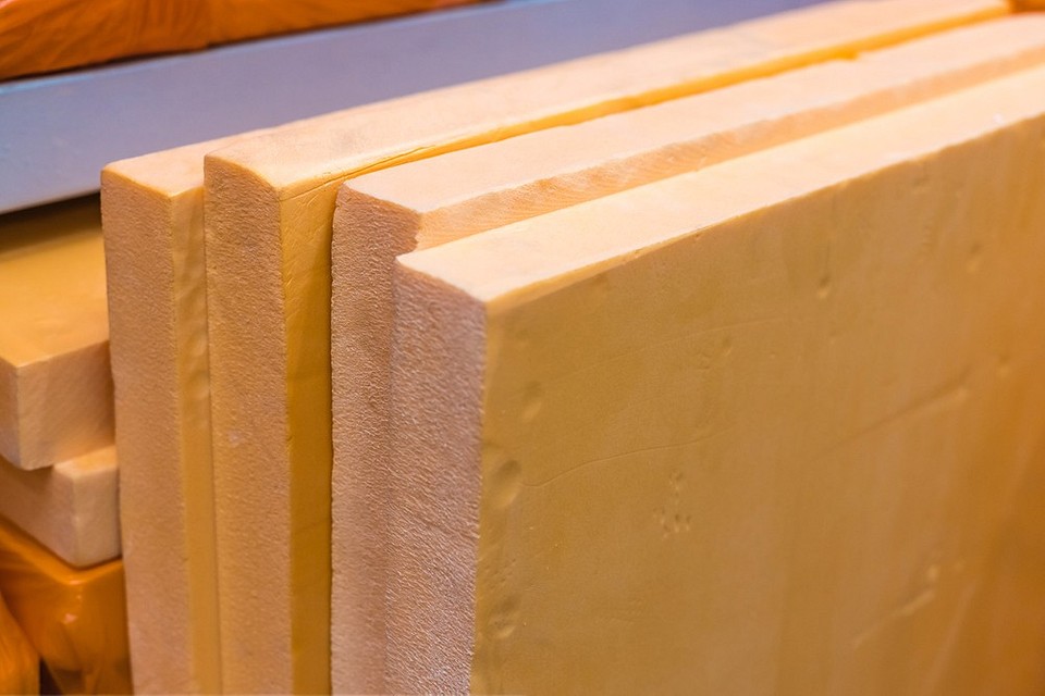

Экструдированный пенополистирол, он же пеноплекс
Состав аналогичен пенопласту, но способ изготовления другой. Поэтому изолятор получается более тонким, плотным и прочным. Он немного тяжелее, чем пенопласт. В остальном положительные и отрицательные черты у них похожие. Различают несколько видов пенополистирола, которые выпускают специально для наружных работ.
  • Фундамент. Используют для изоляции подземных частей постройки, включая подвалы и цоколь.
  • Кровля. Высокоплотный пеноплекс, применяют на крышах любого типа.
  • Стена. Разработан для использования в открытых конструкциях. Особо устойчив к негативным воздействиям.
Для фасадных работ подбирают изолятор с маркировкой 31 или 35. Выпускают пенополистироловые панели с клинкерной отделкой. Это решение позволяет обходиться без финишной отделки.

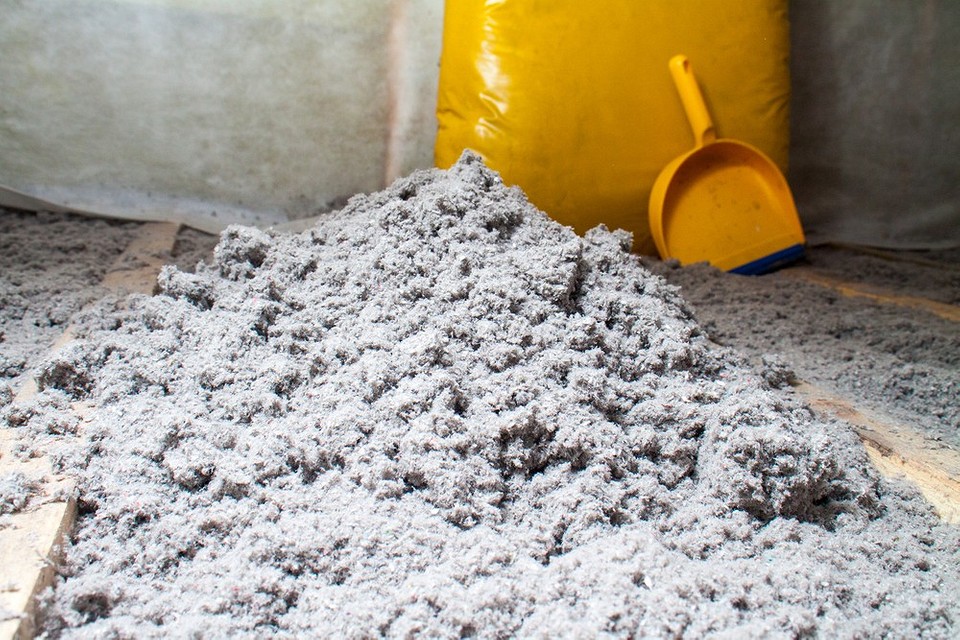

Эковата
Изготавливают из натуральной целлюлозы с добавлением борной кислоты и буры. Эти минеральные вещества защищают натуральный материал от гниения и грызунов.
Плюсы
  • Высокие шумо- и теплоизоляционные характеристики.
  • Хорошая паропроницаемость, сравнимая с натуральной древесиной. Благодаря этому подходит для утепления деревянных домов
  • Нечувствительность к влаге. Не впитывает воду, не портится под ее воздействием.
  • Низкая воспламеняемость за счет добавления в состав антипиренов.
  • Срок службы более 70 лет.
Минусы
  • Наносится методом мокрого напыления. Для этого нужно специальное оборудование. Ватная масса напыляется на основу. После испарения воды образуется плотный утепляющий слой, надежно закрепленный на основании.

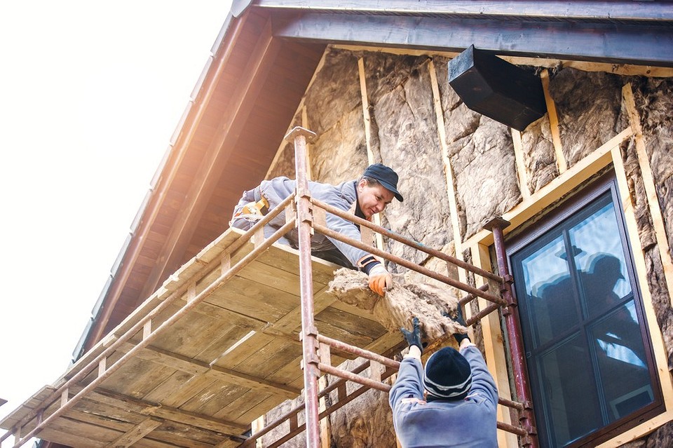

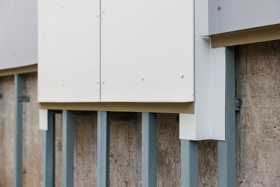

Навесной вентилируемый фасад
Его особенность в наличии вентилируемого пространства, которое находится между теплоизолятором и облицовкой. Процесс сборки системы проводится поэтапно.
  1. Исследование фасадной поверхности, подготовка ее к работе. Разметка линий-маяков и точек для фиксации крепежей.
  2. Обустройство каркаса. В намеченных точках устанавливают кронштейны под каркасные крепления.
  3. Установка теплоизоляции. Должен получиться сплошной изоляционный ковер. Если материал укладывается в два слоя, выполняют смещение второго слоя относительно первого на половину плиты. Это предотвратит появление мостиков холода.
  4. Обустройство пароизоляции. Материал укладывают поверх утеплителя.
  5. Установка несущего каркаса. Его монтируют на ранее поставленные кронштейны поверх теплоизоляции. На направляющих фиксируют крепежные элементы для облицовки.
  6. Монтаж финишной отделки. Это может быть керамогранит, металлические кассеты, фиброцементные плитки, т.п. Облицовку укладывают с нижнего ряда, постепенно поднимаются выше.

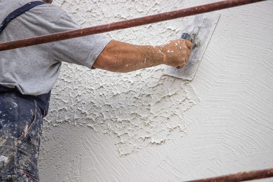

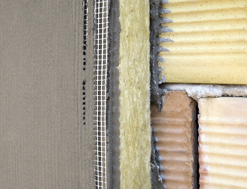

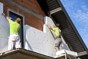

Мокрый фасад
Технология предполагает создание единого слоя изоляции и отделки. Разберем, как утеплить фасад под штукатурку.
  1. Подготовка основания. Очистка стены от загрязнений, заделывание дефектов, выравнивание и грунтование.
  2. Укладка теплоизоляционного слоя. Плитный материал наклеивают на основу, дополнительно фиксируют тарельчатыми дюбелями. Работу начинают снизу, под первый ряд выставляют стартовый профиль. Напыляемые изоляторы наносят на основание, дают им отвердеть и подрезают.
  3. Нанесение базового штукатурного слоя с обязательным армированием. Раствор накладывается равномерно поверх полос из армирующей сетки. Ее кладут с нахлестом, полностью утапливают в смесь.
  4. Выравнивание основы. Поочередно наносят один-два слоя штукатурки с обязательным затиранием подсохшей смеси так, чтобы полностью выровнять стену.
  5. Грунтование покрытия.
ShutterStock
После высыхания грунтовки стена готова к дальнейшей отделке. Ее можно покрасить фасадной краской или уложить любую декоративную штукатурку
