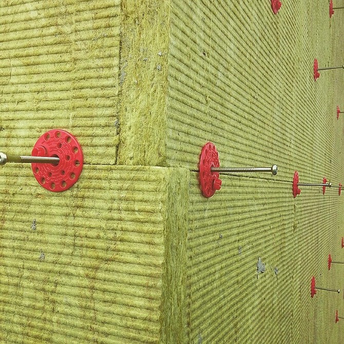

- Недостаток механических креплений. Анкеры и дюбели используют как дополнительные соединения для тяжелых листов. Оптимальное количество — 3-4 штуки на один кусок (два по углами, 1 или 2 в центре).
- Ровное монтирование, стык в стык. Мастера советуют устанавливать элементы в шахматном порядке — так легче избежать щелей в конструкции.

- Дополнительно укрепляют конструкцию дюбелями.
