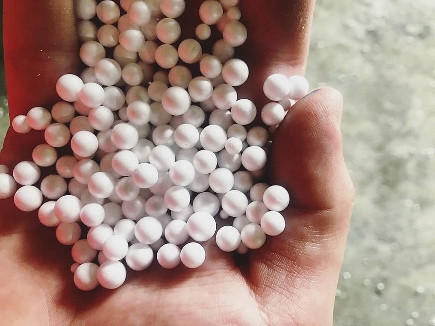

Пенополистирол, это второе название пенопласта, состоит из воздушных пузырьков, заключенных в пластиковую оболочку. Они склеены между собой и образуют массу с небольшой плотностью. Воздуха в каждой плите материала порядка 95%. Именно поэтому материал хорошо задерживает звук и тепло. Но при этом крошится, ломается и гнется при механическом повреждении, не выдерживает высоких температур, легко воспламеняется.

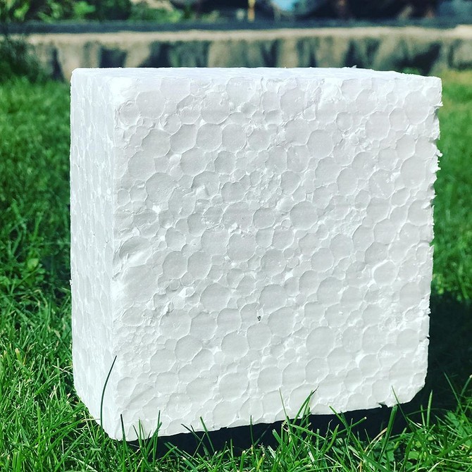

Особенности строения материала объясняют сложности при его резке. Пластиковые пузырьки неплотно соединены между собой, при нажатии они достаточно легко отламываются. В процессе нарезки их появляется очень много. Отделившиеся от основы шарики электризуются, что значительно затрудняет уборку. Иногда от последствий разрезания пенопластовых изделий не удается избавиться несколько дней.

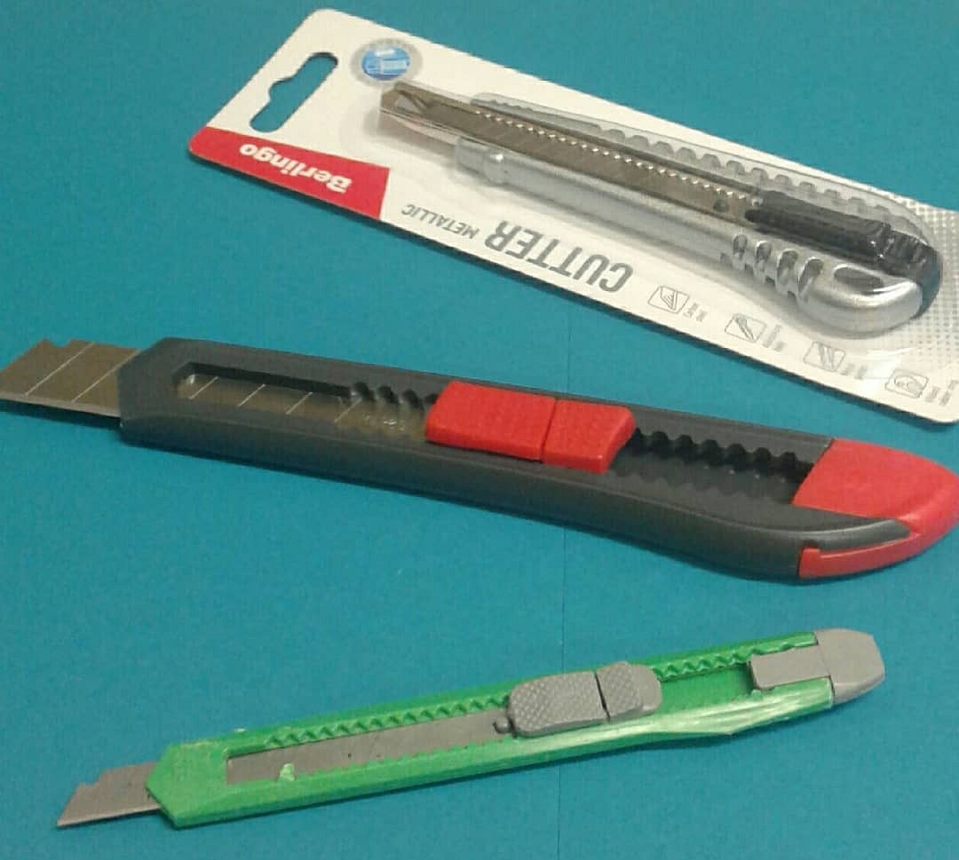

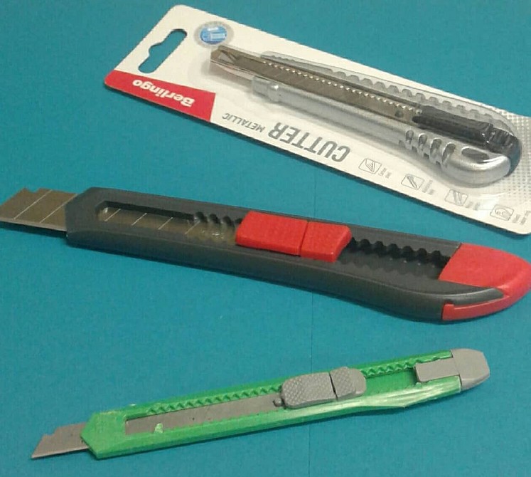

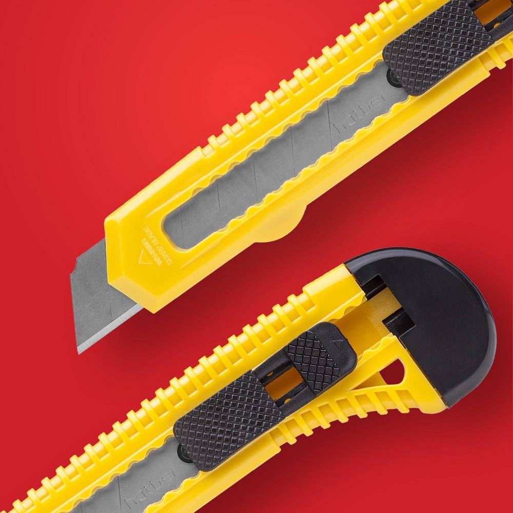

Если не требуется своими руками вырезать из полистирола фигуру сложной формы или выполнить фигурный рез, можно смело разрезать его ножом или резаком. Главное, чтобы длина его лезвия была больше, чем толщина плиты. Иначе срез может получиться бугристым и кривым. При стыковке утеплителя на этих участках образуются мостики холода, что снизит качество утепления. Поэтому лучшим инструментом для разрезания пластин толщиной до 40 мм считается обычный канцелярский нож-резак.
Для резки более толстых плит выбирают ножовку. Для работы кроме инструмента понадобится еще длинная металлическая линейка либо ровная рейка, маркер и рулетка.

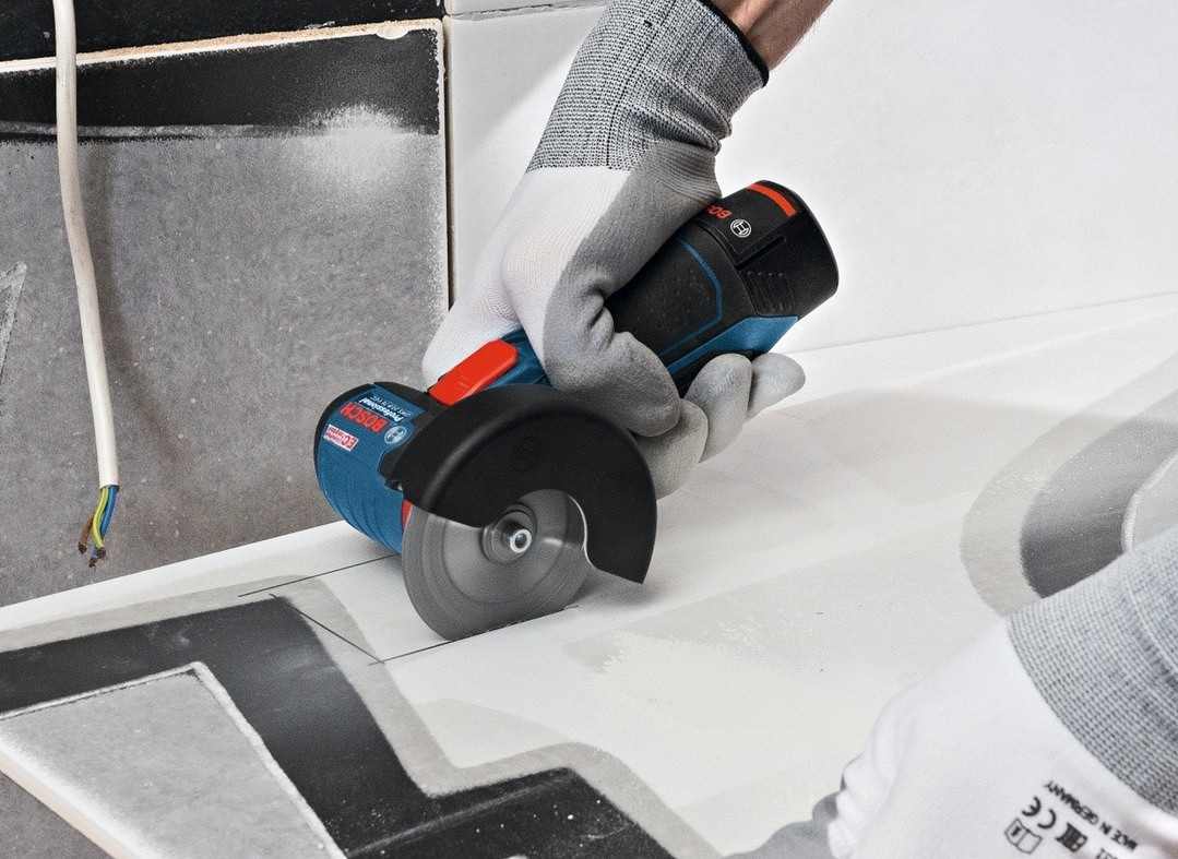

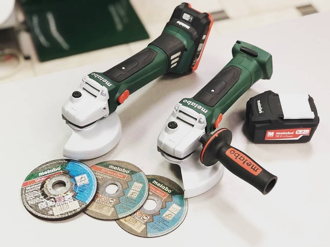

Иногда используют болгарку. Она режет точно и быстро, но оставляет большое количество мусора. Для работы лучше выбирать диск с мелкими зубцами, однако это не спасает от опилок. Острые детали вращаются с высокой скоростью, что объясняет значительные разрушения структуры материала. Многое зависит от мастера, но чаще срез получается рваный. Похожий результат дает электрический лобзик.

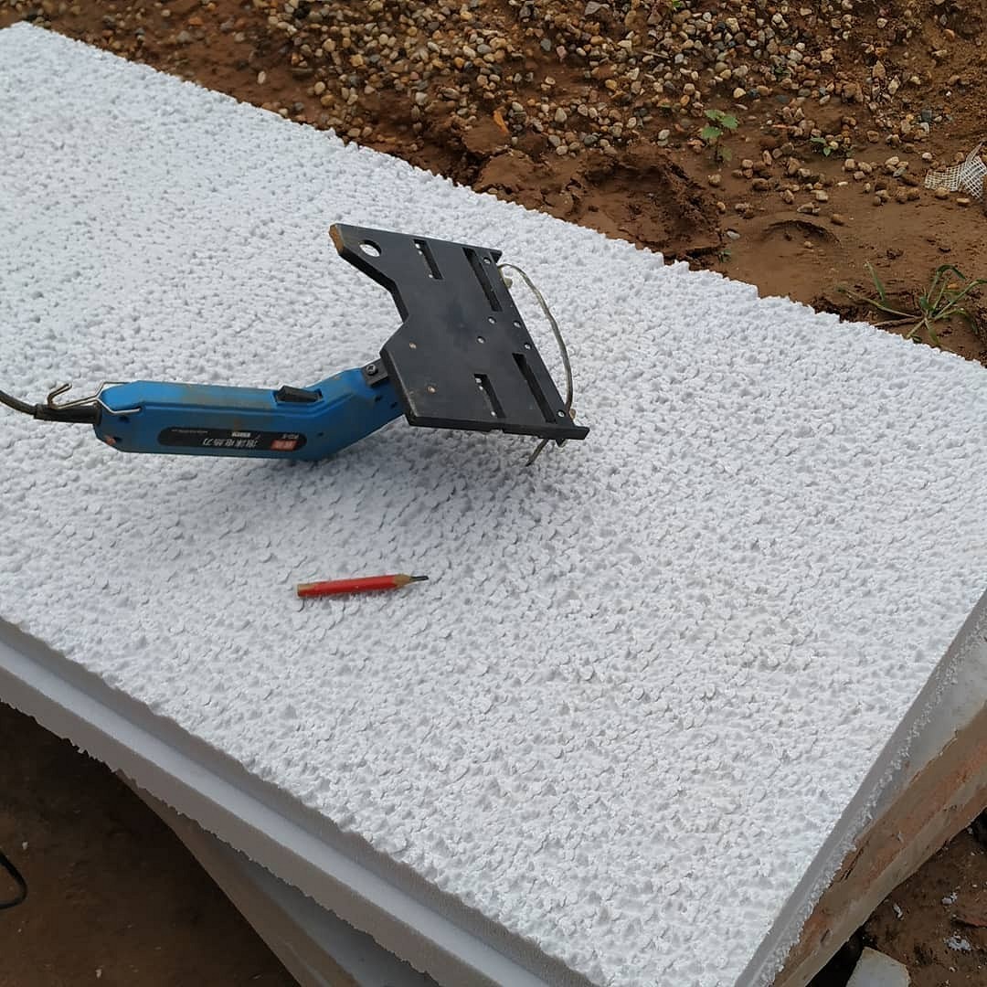

Как разрезать пенопласт термическими приборами
Для прямых резов вполне достаточно ножа или пилы, но фигурные вырезы ими сделать не получится. Их выполняют специальным оборудованием, принцип работы которого связан с нагревом режущего лезвия. К нему подключаются электроды, на которые в момент активации подается напряжение. Резак нагревается и легко плавит пенопласт, вырезая заданные фигуры или линии. Такие станки используются профессионалами.Покупать профессиональный прибор для резки пенопласта для однократного использования не выгодно. Если есть такая возможность, его лучше одолжить либо взять в аренду. Но чаще всего в домашних условиях применяют самодельные устройства. С их помощью осуществляют резку нихромовой проволокой на станке или самостоятельно собранным терморезаком. Еще используют обычный паяльник, жало которого расплющивают или закрепляют на него небольшое лезвие.
В любом случае сначала размечают пластину. Затем включают устройство, ждут, пока резак нагреется. После этого аккуратно проводят им по намеченной линии, выполняя точный и ровный рез. Проще всего это сделать терморезаком, сложнее паяльником. Чтобы получилось правильно, желательно немного потренироваться с приспособлением на бракованных или не нужных фрагментах материала.

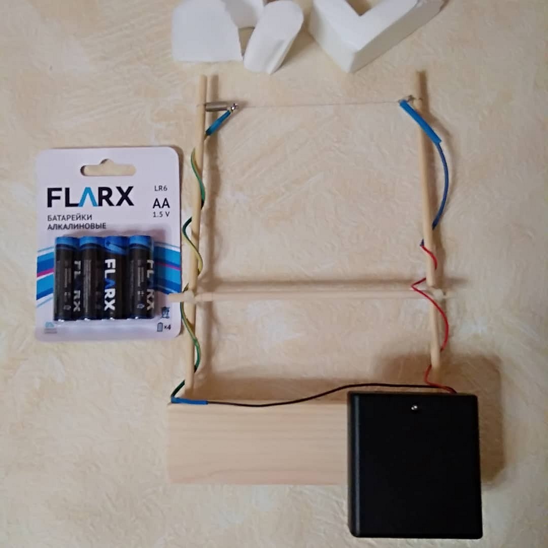

Чтобы своими руками собрать станок для резки пенопласта, понадобятся трансформатор понижающего типа либо реостат, подходящие клеммы с изоляторами, проволока из вольфрама либо нихрома диаметром 0,2 мм, пружины и рама. Последнюю берут в готовом виде либо изготавливают самостоятельно из подручного материала.
Процесс сборки самодельного инструмента
- Готовим нихромовую проволоку. Если купить в магазине не удалось, вынимаем из любого обогревателя. Только не из масляного. Она закручена в спираль. Отрезаем фрагмент нужной длины, распрямляем, чтобы получилась ровная нить.
- Собираем раму прибора. Для нее потребуется прочная твердая основа. Например, верстак или столик. Устанавливаем и крепим на нее две металлические опоры так, чтобы между ними было расстояние больше, чем толщина пластины.
- К опорам рамы с обеих сторон закрепляем пружины. Они должны будут компенсировать увеличение длины нихромовой нити при нагреве. Вместо них иногда крепят грузики. Ставим на пружины изоляторы, к ним подсоединяем выпрямленную проволоку.
- Подключаем питание. Если объем работ небольшой и пользоваться терморезаком предполагается редко, есть смысл запитать устройство от аккумулятора. Он выдаст безопасное напряжение в 10-12 В, его вполне хватит для нагрева. В остальных случаях подключаем прибор к сети. Установка реостата даст возможность регулировать подаваемое напряжение.
В зависимости от направления резки пенопласта нихромовой проволокой своими руками различают вертикально и горизонтально ориентированные станки. Они различаются размещением металлической струны и направлением опор. В остальном их устройство аналогично.
