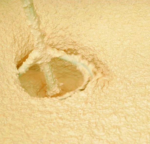

Большая часть фасадных штукатурок представляет собой сухую смесь в герметичной упаковке. Её высыпают в ёмкость со строго отмеренным (в соответствии с данными на упаковке) количеством воды и размешивают миксером. Затем выдерживают 5 мин и повторяют процедуру. При загустении раствора его снова перемешивают, не добавляя воды!
