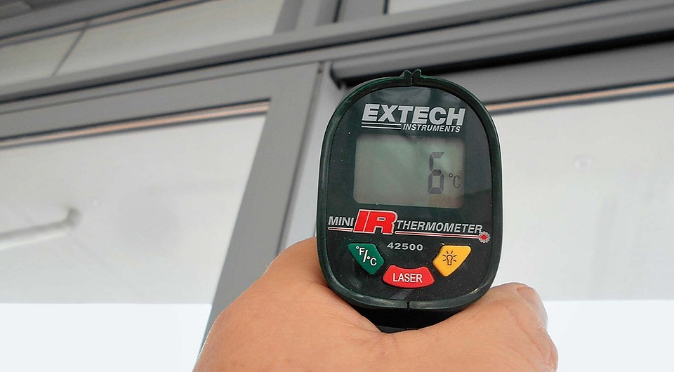

Как распознать мостики холода и устранить их заранее, не дожидаясь капремонта? Во-первых, надо соблюдать строительные технологии. Во-вторых, есть два хороших прибора для контроля температуры поверхности стен — пирометр и тепловизор. Пирометром можно промерить локально температуру поверхности подозрительных участков стен, оконных откосов и т. д., а тепловизором провести общую съёмку стен снаружи и внутри. Она покажет холодные участки ограждающих конструкций.
Тепловизорную съёмку лучше провести до окончательной отделки дома. Но эти приборы выявляют мостики холода только зимой. Поэтому при возникновении подозрений на мостики холода не стоит спешить с отделкой и дождаться зимы.
