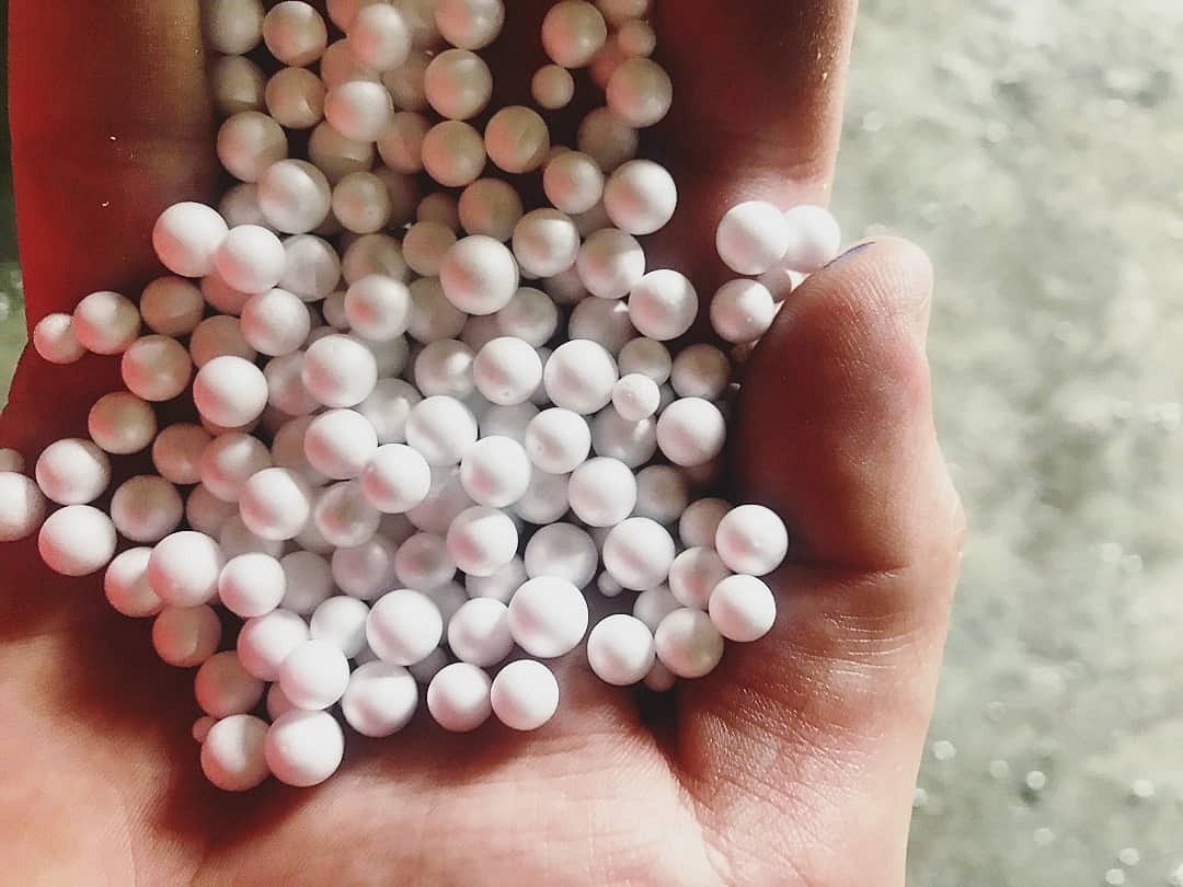

Основа материала — полистирол. На производстве он вспенивается. Подобная технология применяется часто, например, при изготовлении изолона и других изоляторов. Гранулированный пластик проходит обработку водяным паром. В результате гранулы увеличиваются в объеме, наполняясь воздухом, и слипаются между собой. Получается легкая, достаточно прочная масса на 95% состоящая из воздуха. Поэтому пенополистирол, как его еще называют, обладает хорошими изоляционными характеристиками. Он удерживает тепло и звуковые волны.
Его поверхность достаточно плотная, на нее хорошо ложится подходящая клеящая паста. Но некоторые средства не удерживаются на гладкой основе. Ими пользоваться нельзя. При разрезании плохо удерживающиеся шарики-гранулы могут выпадать. Тогда образуется рваный срез, который очень сложно ровно склеить. Это надо учитывать при раскрое. Лучше пользоваться терморезаком или очень острым ножом.

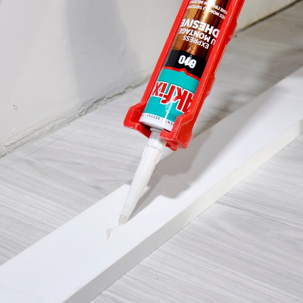

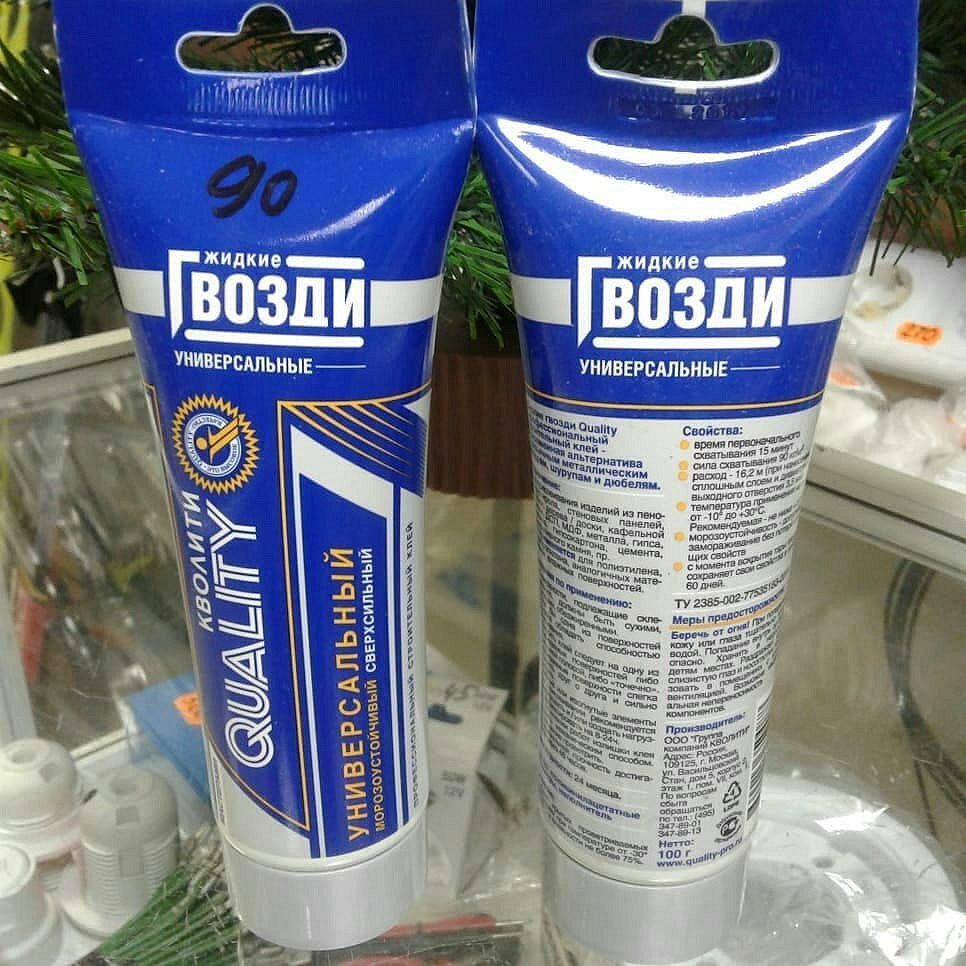

Гели и пасты в разных формах упаковки. Это могут быть флаконы, аэрозольные баллоны, тубы под строительные пистолеты. Преимущество жидких составов в том, что они сразу готовы к работе. Их не надо разводить в домашних условиях, рискуя испортить в случае ошибки в дозировке. К этой группе относятся жидкие гвозди, смеси на основе полиуретана. Последние считаются лучшими для наклеивания пенополистирола.
Они образуют прочное долговечное соединение. Полиуретановые средства универсальны. Они приклеивают пенопластовые детали к любому основанию и надежно склеивают между собой. Работать с такими пастами очень легко. Их точечно наносят на основу, затем прижимают ее к нужному месту. Полиуретановые клеи доступны, используются для фасадных и для внутренних работ, их цена невысока.

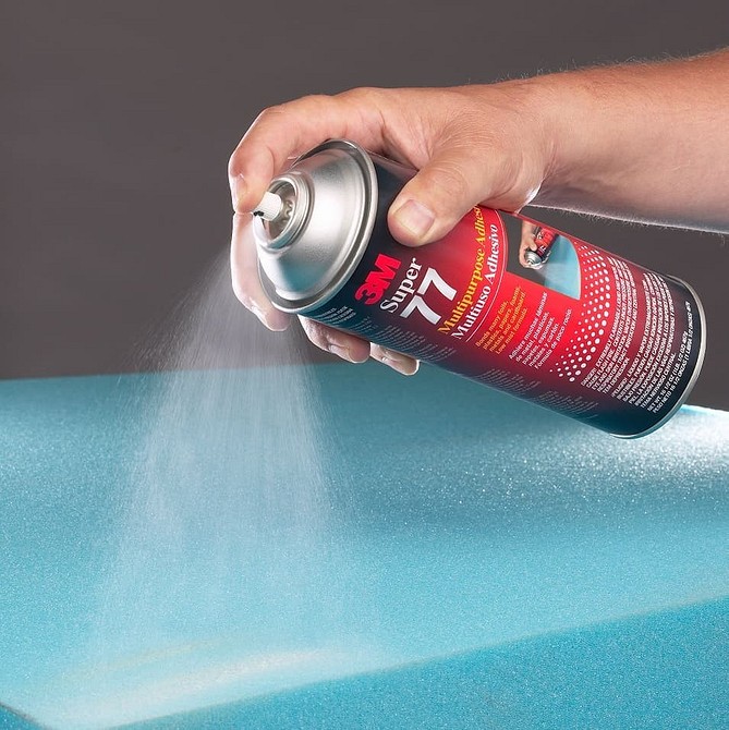

Если есть такая возможность, лучше выбрать удобный в работе препарат. Так, для детского творчества подойдет ПВА в небольшой баночке с кисточкой. Ребенок сможет самостоятельно смазать пенопластовые детали, чтобы склеить их или прикрепить к бумаге, картону, т.п. Для соединения крупных фрагментов удобна жидкость в аэрозольном баллоне. Она легко распыляется, равномерно покрывает большие плоскости. А вот с малых может просто скатиться и не дать нужного эффекта.Для больших объемов, например, для утепления фасадов, выбирают сухие смеси. Они разводятся до консистенции пасты. Ее накладывают на листы изолятора, прикладывают их к основе и прижимают. Это эффективный и недорогой вариант, чем приклеить пенопласт к бетону или кирпичу. Иногда плиты дополнительно крепят дюбелями-грибками.  Еще удобнее закреплять пенополистирол на полиуретановую мастику. Цена ее значительно выше, чем у порошков, но расход меньше. Паста линейно либо точечно накладывается на основу, ей дают немного отвердеть, затем ставят элемент на выбранное место. Соединение прочное, не нуждается в дополнительном креплении. Полиуретановая смесь универсальна. Ею можно приклеить пенопласт к дереву, железу, кафелю, т.п.
