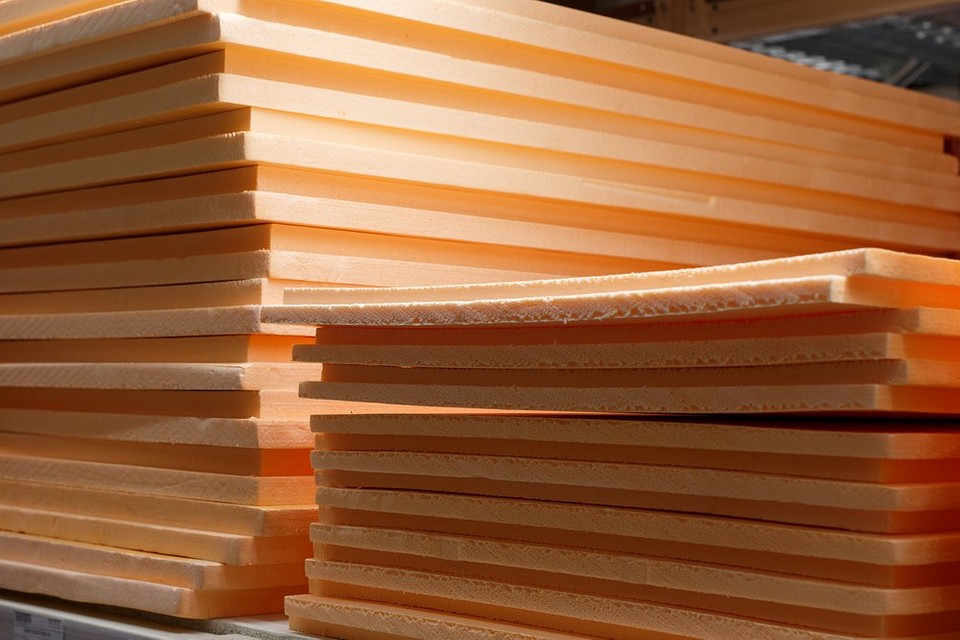

Пеноплекс: что это такое
Это материал-утеплитель плитного типа, всегда оранжевого цвета. В процессе производства гранулы полистрола перемешивают с добавками-вспенивателями, нагревают и пропускают через экструдер. Масса вспенивается, выдавливается в формы, где застывает, потом нарезается на плиты нужного размера.
В продажу поступает несколько разновидностей утеплителя.
