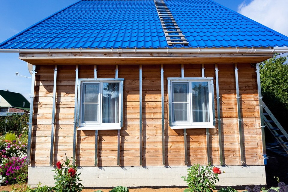

Принцип обустройства внешнего утепления для постройки из дерева
Лучшее решение для утепления деревянной постройки — обустройство фасада вентилируемого типа. Он эффективно защитит дом от холода и предотвратит накопление влаги и порчу стен и теплоизолятора. Вне зависимости от того, какой изоляционный материал планируется укладывать, конструкция представляет собой «пирог» с определенным набором слоев. Перечислим их все.
  1. Несущая стена здания, сложенная из бруса или бревна.
  2. Каркас под теплоизоляцию. Собирают из металлопрофиля.
  3. Слой теплоизолятора. Закрепляется к каркасу.
  4. Ветрозащита. Это может быть пленка или специальная мембрана, второй вариант предпочтительнее.
  5. Обрешетка, на которую ставят внешнюю отделку.
  6. Фасадная облицовка, закрепленная к обрешетке.
Обрешетку устанавливают так, чтобы между фасадной облицовкой и утеплителем образовался небольшой вентиляционный зазор. По нему должны циркулировать воздушные потоки, которые будут забирать излишки влаги и конденсат. Важный момент. Монтаж еще одного слоя пароизоляции между утеплителем и стеной — спорный вопрос. Единого мнения нет, считается, что изоляцию можно ставить только в случае наличия эффективной вентиляции внутри здания. В этом случае обязательно оставляют зазор между деревянной основой и пароизоляционной мембраной.

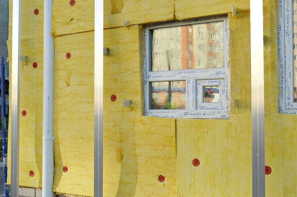

Минвата
Оптимально брать каменную вату. Это волокнистый изолятор, своей структурой напоминающий обычную вату. Волокна изготовлены из расплава горных пород и собраны вместе таким образом, чтобы между ними было большое количество воздуха. За счет этого минвата обладает отличными изоляционными характеристиками. Выпускают ее в виде рулонных полотен и плит разной плотности.
Плюсы
  • Паропроницаемость примерно равная паропроницаемости дерева.
  • Хорошие шумо- и теплоизоляционные свойства.
  • Простой монтаж.
  • Низкая горючесть. Минвата плавится, но не воспламеняется.
  • Невысокая цена, доступность.
Минусы
  • Высокая гигроскопичность. Вата впитывает влагу, в намокшем виде теряет изоляционные свойства. Поэтому обязательна эффективная защита от намокания.

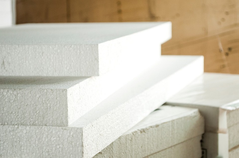

Пенопласт
Полимерная масса, состоящая из наполненных воздухом пузырьков. Размеры гранул не превышают 15 мм. Утеплитель выпускают в форме плит разной толщины и площади.
Плюсы
  • Хорошие тепло- и шумоизоляционные свойства.
  • Небольшой вес.
  • Легкость в обработке, простой монтаж.
  • Нечувствительность к влаге.
  • Низкая цена.
Минусы
  • Невысокая прочность. Пенопласт хрупкий, легко ломается.
  • Горюч, при горении выделяет токсичные вещества.
  • Паронепроницаемость.

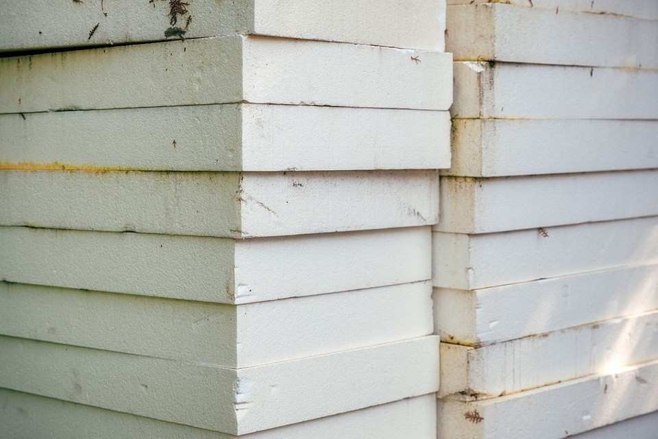

Экструдированный пенополистирол
Вспененный полимер с множеством полых ячеек. Технология его изготовления немного отличается от той, по которой производят пенопласт. Поэтому полистирол более плотный и прочный, что не влияет на его изоляционные характеристики. Выпускают утеплитель в виде плит различной толщины и размеров.
Плюсы
  • Малый вес.
  • Хорошая шумо- и теплоизоляция.
  • Простой монтаж, легкая обработка.
  • Длительный срок службы.
  • Невосприимчивость к влаге.
Минусы
  • Горюч, выделяет токсины при горении.
  • Чувствительность к ультрафиолету.

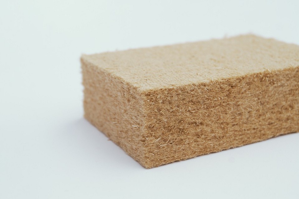

Мягкая древесноволокнистая плита, она же МДВП
Относительно новый изоляционный материал. Изготавливают его из перемолотой фибры хвойных или лиственных пород. Соединяют ее в плиту «мокрым» способом, без дополнительного использования клеящих составов и любой другой химии. Для повышения устойчивости к воздействию влаги материал обрабатывают парафином. Изоляция поступает в продажу в виде пластин разной толщины и размеров.
Плюсы
  • Высокая паропроницаемость.
  • Достаточная прочность, устойчивость к деформациям.
  • Натуральное сырье, экологическая безопасность.
  • Простой монтаж.
Минусы
  • При сильном давлении теряет упругость и сминается.
  • МДВП низкого качества через год-два расслаиваются. Нужно покупать изоляцию только проверенных производителей.

  2. Соберите обрешетку. Изготовить ее можно из деревянных брусков 30х30 мм или из металлопрофиля. Сначала поставьте нижнюю и верхнюю направляющие, затем закрепите между ними остальные профили. Устанавливайте элементы так, чтобы расстояние между ними было на 5-7 мм меньше, чем высота плиты утеплителя. Установите и закрепите вертикальные профили.
  3. Подготовьте минвату к укладке. Выставьте в обрешетку первый слой плит так, чтобы между ними не осталось зазоров. Каждую зафиксируйте на месте тарельчатыми дюбелями. Поставьте второй слой утеплителя так, чтобы плиты перекрывали стыки первого слоя. Зафиксируйте минвату тарельчатыми дюбелями.

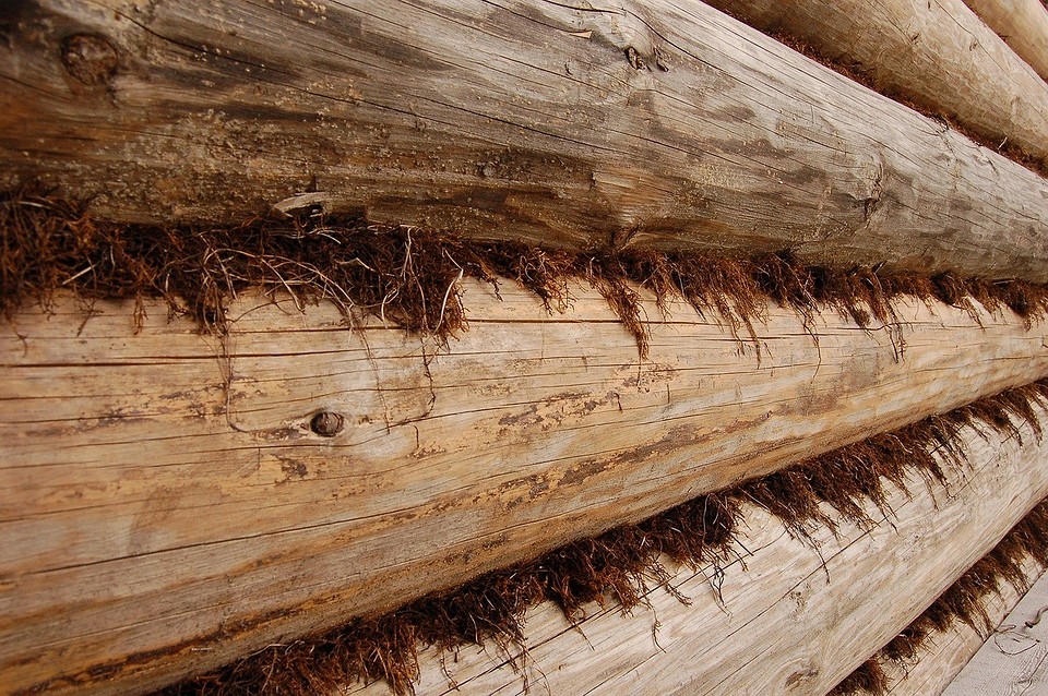

  • Плохо проконопаченные стыки. Перед монтажом теплоизоляции стены нужно внимательно осмотреть, особенно те участки, что были проконопачены. Неплотно уложенный материал извлекают, конопатят заново.
