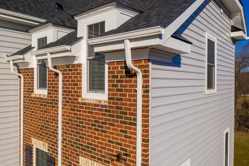

1 Фасадные панели
Отделка дома фасадными панелями считается самой простой и бюджетной, но при этом красивой —материал эффектно выглядит и на фото, и в жизни.
Характеристики
Главный плюс материала — большой выбор цветов и текстур. Легко сделать отделку дома фасадными панелями под кирпич, камень и другую. Кроме того, можно комбинировать несколько видов панелей, например, светлые и темные горизонтальные пояса и вертикальные «колонны».
Панели изготавливают из полипропилена, который обладает высокой устойчивостью к осадкам, перепадам температуры, солнечному свету и другим климатическим явлениям. На производстве применяют метод литья. Таким образом у панелей делают универсальные скрытые крепления. Это облегчает монтаж, с ним сможет справиться даже новичок.
Еще одно преимущество материала — небольшой вес. Это уменьшает требования к прочности стен и фундамента.
Монтаж
Монтируют панели по предварительно разработанной схеме. При монтаже на оштукатуренную стену используют крепежную пару шуруп-дюбель. Для монтажа на деревянную стену понадобятся оцинкованные саморезы.
2 Цветной облицовочный кирпич с замками
Современный облицовочный кирпич с замками монтировать так же просто, как панели. Все дело в характеристиках.
Особенности
Кирпич с замками «шип-паз» производят современным методом гиперпрессования. Это означает, что каждый элемент отлит в форме с добавлением извести, цемента и других ингредиентов, улучшающих свойства материала. За счет специальных добавок материал приобретает высокую морозостойкоть: производители указывают не менее 150-200 циклов замерзания и оттаивания.
Также в условиях производства в материал добавляют окрашивающие пигменты. Поэтому гамма цветов широкая. Цвета можно комбинировать и экспериментировать с орнаментом.Благодаря производственному методу все элементы в партии обладают практически одинаковыми размерами — максимальный допуск составляет всего плюс-минус 7 мм.
Советы по монтажу
Одинаковые пропорции и замки делают гиперпрессованный кирпич наиболее удобным материалом для самостоятельной облицовки. Благодаря замкам задача выравнивания рядов и постоянный контроль толщины зазора — не проблема. Фактически контролировать по уровню необходимо только первые два ряда. После выкладки основания пазовое соединение берет задачу на себя.
Чаще всего дом обкладывают облицовочным кирпичом в один ряд. Элементы располагают в продольном направлении, вдоль стен — такой метод называется «вполкирпича». Для кладки используют специальный клей, а не цементный раствор. Кладку располагают на небольшом расстоянии от стен дома, чтобы обеспечить вентиляционный зазор. Для этого под кладкой устраивают дополнительный ленточный фундамент.
Даже на отдельном фундаменте узкая внешняя стена не была бы достаточно устойчивой без дополнительной поддержки. Чтобы устранить эту конструктивную особенность, кладку связывают со стенами дома с помощью гибкого крепежа. Один из популярных видов крепежа — кладочная сетка.
Сетку укладывают через каждые 5 рядов кирпича так, чтобы края не было видно снаружи, а затем покрывают клеем. Этот метод позволяет решить сразу две задачи. Сетка связывает наружную стену с основной стеной и армирует кладку, снижая давление рядов друг на друга.

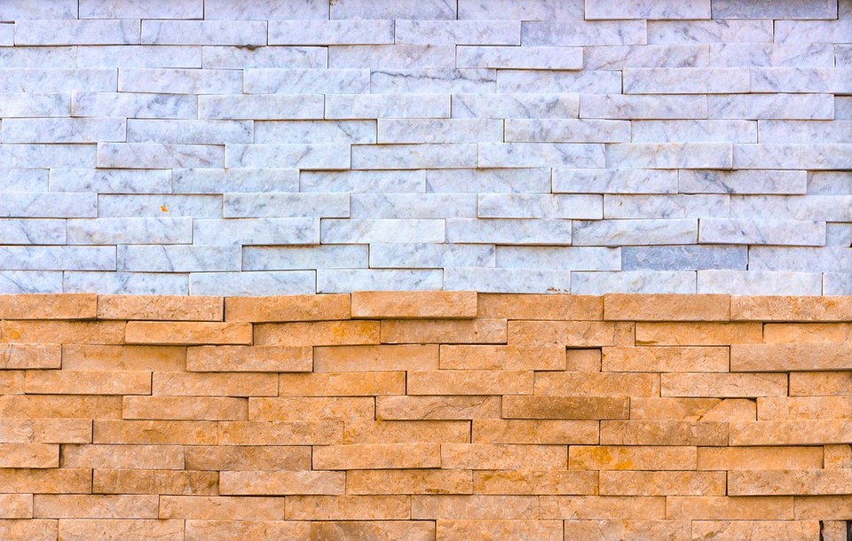

3 Модульный кварцит
Для отделки дачи можно выбрать любой декоративный камень, в частности, и модульный кварцит.
Особенности
Кварцит — плотная и прочная порода природного камня. В природе встречается камень белого, серого или красноватого цветов. Кварцит с трудом поддается обработке в домашних условиях и обладает очень большой устойчивостью к истиранию, поэтому его ресурс в качестве облицовки практически не ограничен.
Модульный белый кварцит — натуральный камень, обработанный для удобства укладки. Модули набирают из похожих по толщине фрагментов породы, а затем опиливают края, чтобы получить прямоугольники одинакового размера.
Благодаря однородной структуре модули размером 60х20 см и толщиной 20 мм практически не отличаются друг от друга внешне. Это позволяет покрывать большие поверхности, не опасаясь того, что участки будут отличаться. Но стоит следить за номером партии и выбирать камень из одной партии для отделки всей стены, так как цвет и текстура в разных поставках все же могут отличаться.Камень обладает рельефной мелкозернистой поверхностью, искрящейся под ярким солнечным светом. Модулями из кварцита можно оформить всю стену, но натуральный камень смотрится особенно эффектно, если выложить из него панно или пояс на фоне декоративной штукатурки или иного вида отделки.
Монтаж
При облицовке дачи снаружи модульным кварцитом стоит уделить особое внимание подготовке основания. Оно должно обладать очень хорошей адгезией, так как кварцитовые модули имеют большой вес. Кварцит монтируют поверх однородного слоя цементной штукатурки, тщательно прогрунтовав поверхность.
При создании панно или поясов дизайнеры не рекомендуют делать между плитами камня слишком большие зазоры: поверхность может потерять однородность. Особое внимание стоит уделить выравниванию рядов, чтобы кладка не выглядела непрофессиональной.
