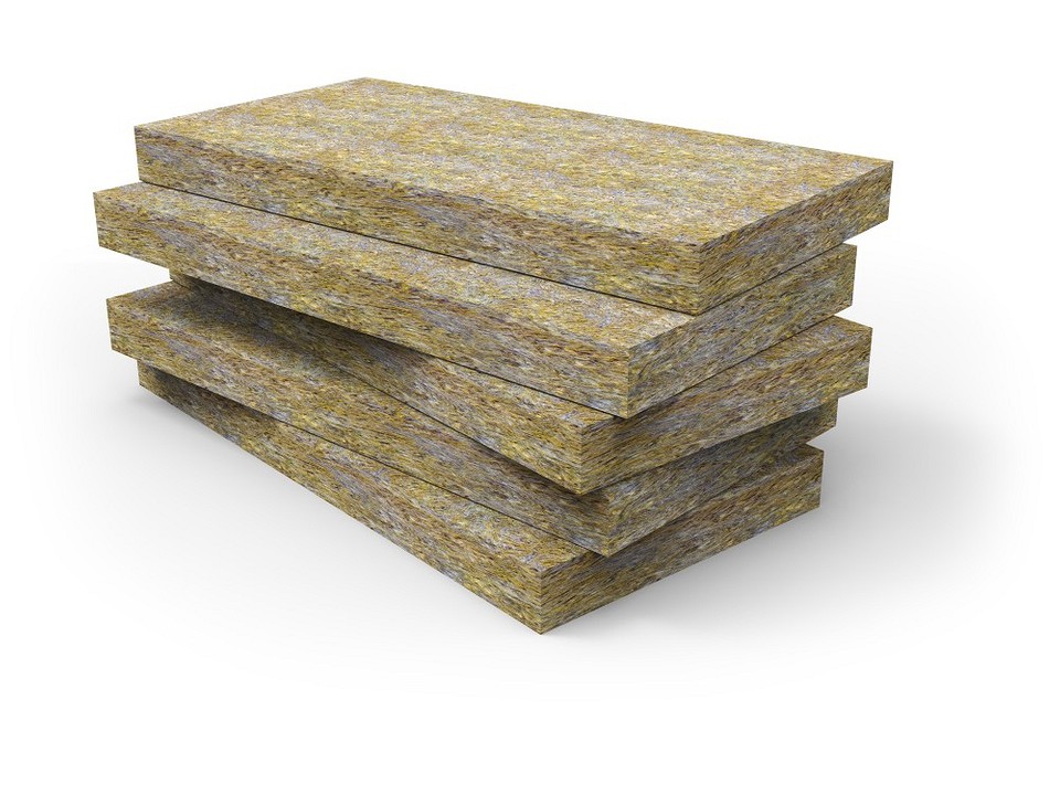

Теплоизоляция из каменной ваты Лайт Баттс (Rockwool) 1000 × 600 × 50 мм (1934 руб./м³). Фото: Rockwool
