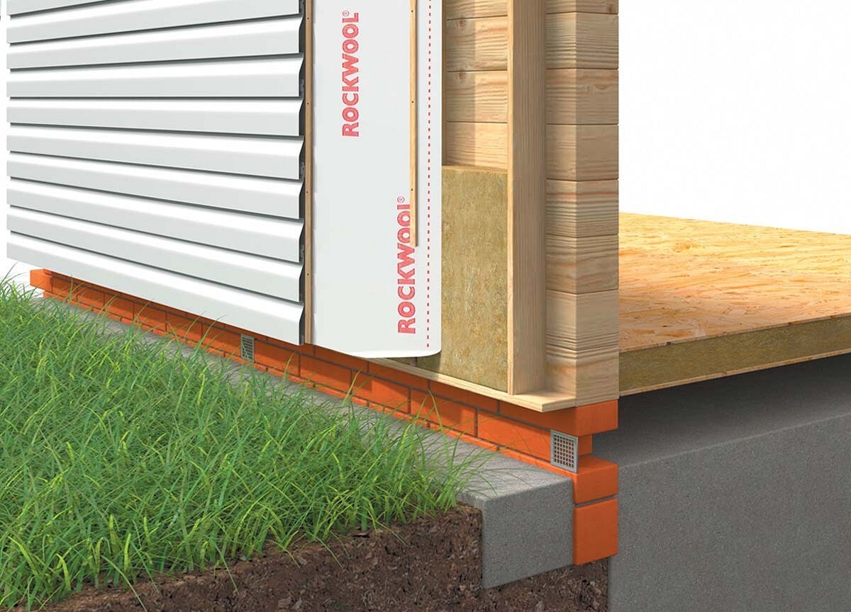

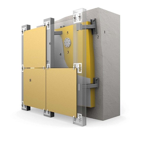

Общий принцип таков: к стене здания, с некоторым относом от неё, с помощью каркаса (обрешётки) крепят облицовку из панелей, реек или плит, предварительно заполнив пустое пространство под ней утеплителем. Между утеплителем и облицовкой оставляют вентиляционный зазор величиной 30–50 мм, чтобы обеспечить испарение влаги, проникающей и с улицы (при дожде с ветром, высокой влажности воздуха), и из помещения. Воздух должен свободно попадать под облицовку у цоколя и выходить у карнизов. Перекрывать зазор нельзя, но следует установить снизу и сверху стойкие к коррозии сетки или решётки.

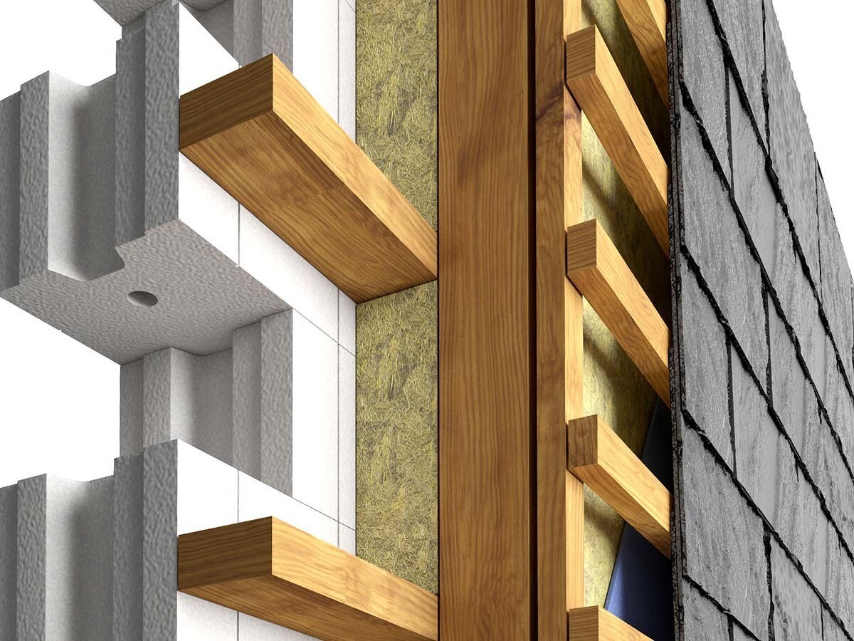

При обшивке пластиковым или металлическим сайдингом обрешётку можно собрать из хвойных брусков, но только сухих и высокосортных (без больших сучков, обзолов, трещин). Их необходимо обработать антисептиком с помощью распылителя. Стоимость деревянной обрешётки с учётом монтажа не превысит 250 руб. за 1 м2.

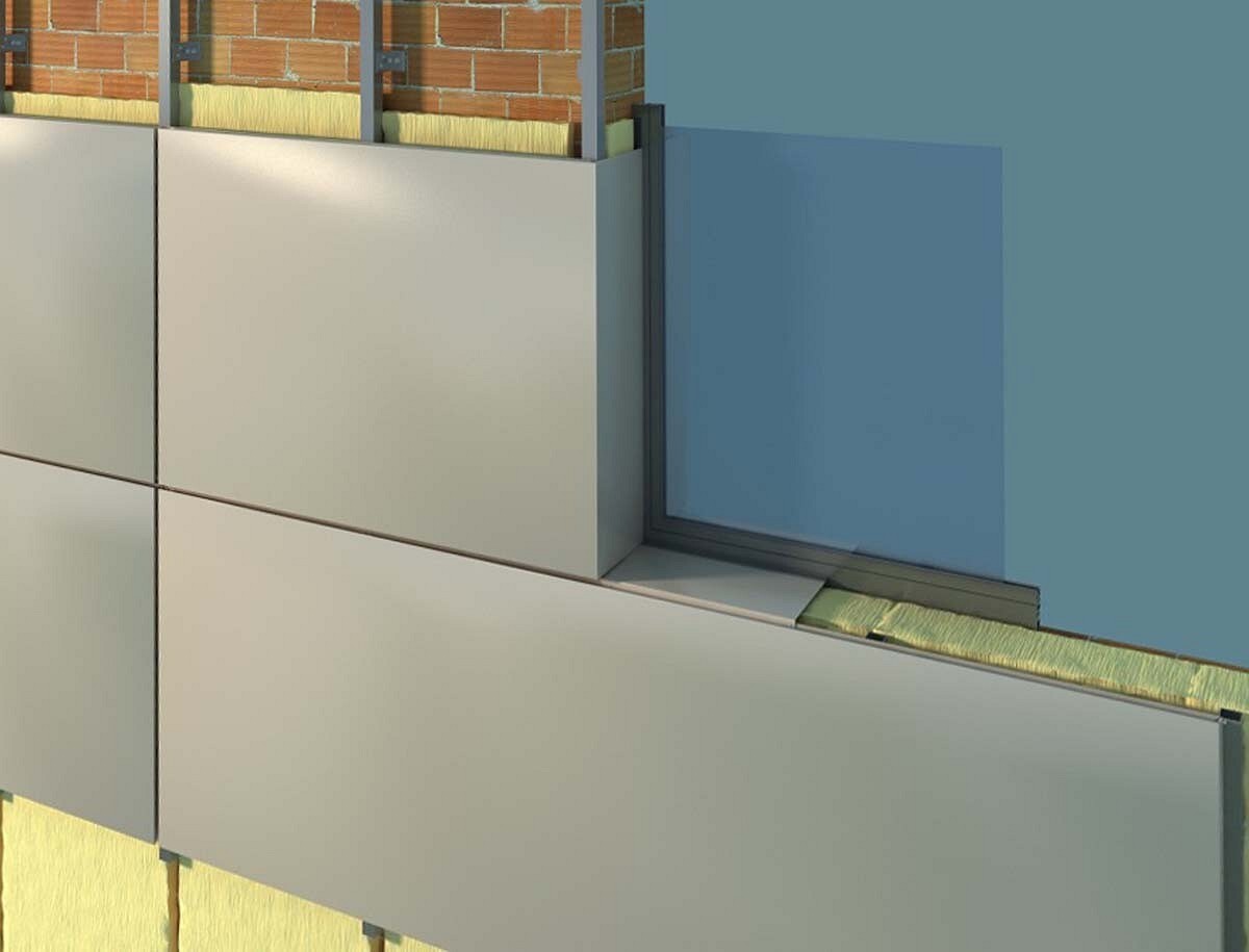

Для крепления плитки (керамической, каменной, композитной) выполняется вертикальный или вертикально-горизонтальный (решётчатый) несущий каркас из стальных горячеоцинкованных профилей со стенками толщиной не менее 1 мм. Такая конструкция обойдётся как минимум в 600 руб. за 1 м2 без учёта монтажа. Также в продаже есть алюминиевые изделия, которые стоят как минимум на 70% дороже стальных, но зато имеют практически неограниченный срок службы. Каркас из профилей желателен и при отделке тяжёлым фиброцементным сайдингом.
Шаг стоечных элементов каркаса варьируется в пределах 350-800 мм, узлов крепления к стене (по вертикали) — 600-1 500 мм в зависимости от величины относа от стены, массы облицовки и расчётных ветровых нагрузок.

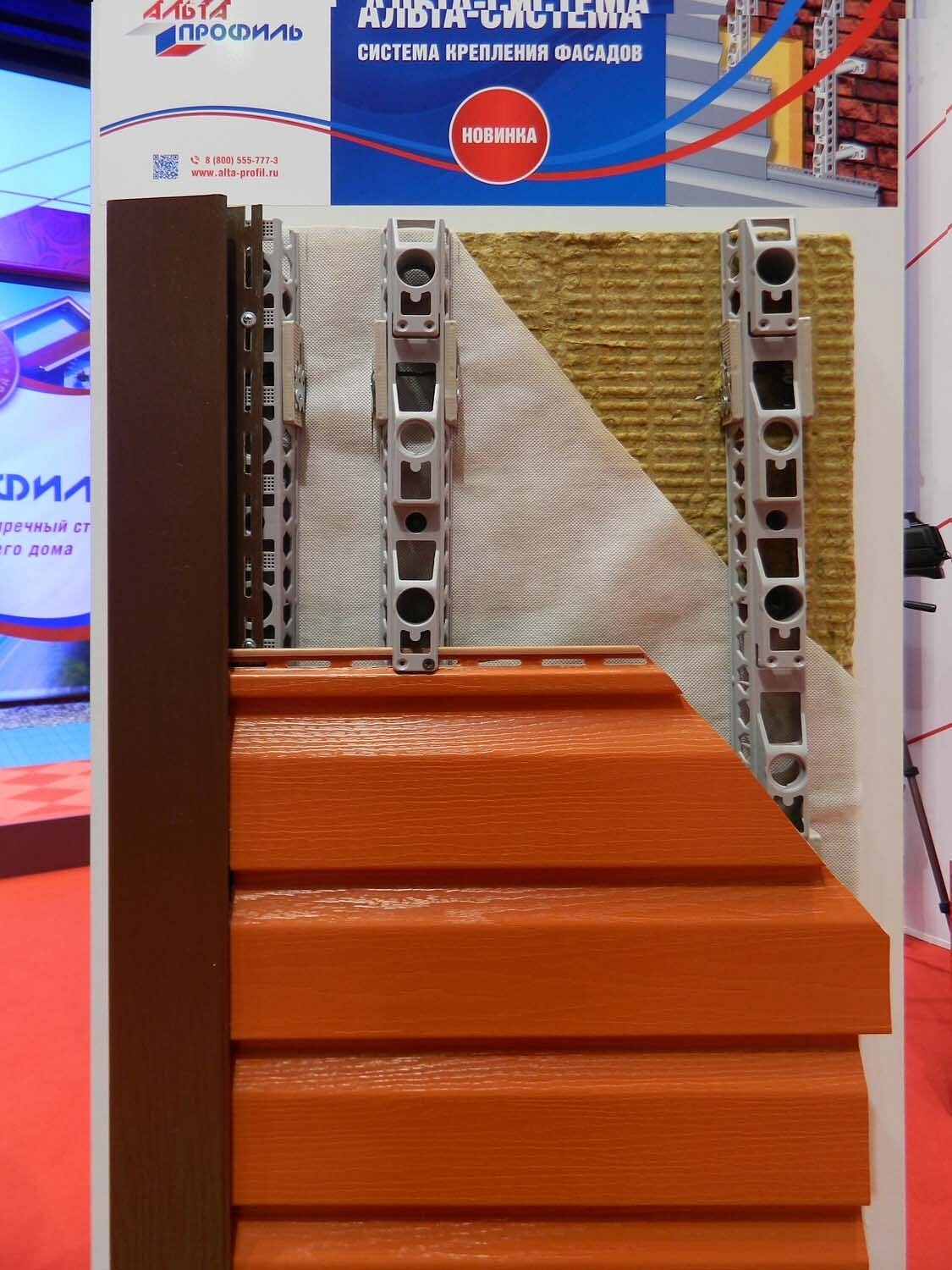

Для крепления как деревянной обрешётки, так и металлического каркаса желательно использовать нержавеющий крепёж из стали марки А2 или А4 (в системе обозначений DIN). В основном в малоэтажном строительстве используют винты-саморезы с круглой или шестигранной головкой, гораздо реже (при установке тяжёлых конструкций) — анкеры.
Самый распространённый способ выравнивания деревянной обрешётки — с помощью подкладок из антисептированной древесины, водостойкой фанеры или пластика. Если нужно обеспечить значительный (более 40 мм) относ каркаса от стены, не обойтись без кронштейнов для фасадных систем. Наиболее удобны регулируемые кронштейны с салазками, которые позволяют очень быстро выставить профили каркаса в одной плоскости (по шнуркам или меткам лазерного нивелира), но они стоят не менее 160 руб. за 1 шт. Количество кронштейнов обычно варьируется от 2,5 до 4,5 на 1 м2 (определяется расчётом).

Большинство специалистов рекомендуют при сборке вентфасада утеплять стены плитами из минеральной ваты, например «Венти Баттс» и «Лайт Баттс» (Rockwool), WAS (Paroc), GEO (Ursa) и др. Принятая сегодня технология монтажа позволяет избежать мостиков холода в зоне элементов каркаса, что особенно важно, если этот каркас металлический. Суть в том, что сначала к стене крепят кронштейны, затем плиты утеплителя (при этом кронштейны пронизывают плиты). Далее, без нарушения целостности утеплителя устанавливают несущие профили каркаса, а потом — облицовку.

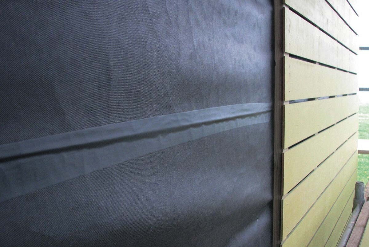

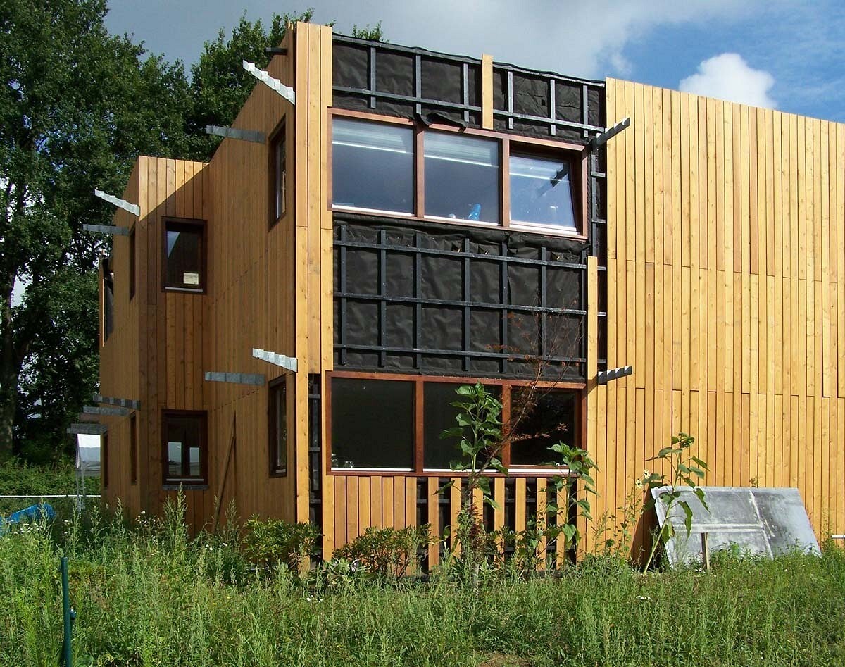

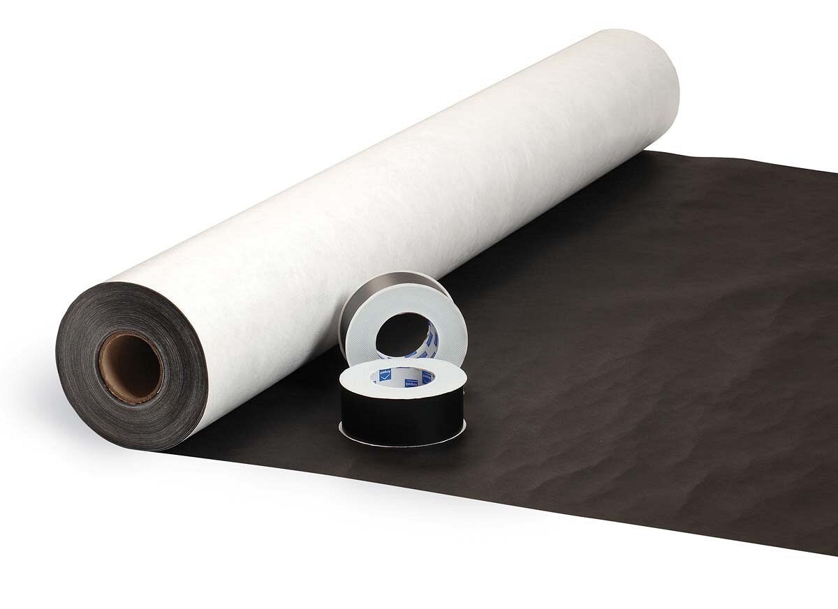

Однако подавляющее большинство плитных утеплителей требует защиты от выветривания и увлажнения. Этой цели служат паропроницаемые мембраны — Tyvek и AirGuard (DuPont), AQproff и AF+ («Изоспан») и др. Их монтируют горизонтальными полосами снизу вверх с нахлёстом не менее 10 см, сначала фиксируя строительным степлером, а затем прижимая рейками контробрешётки.
Если между элементами облицовки предусмотрены открытые швы (как в случае деревянного планкена), нужно приобрести и светостойкую ветрозащиту, например UV Fasade (DuPont), DELTA-FASSADE и DELTA-FASSADE S (Dörken).

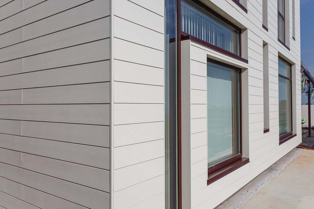

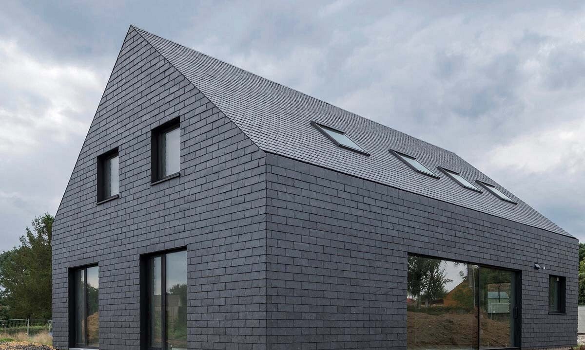

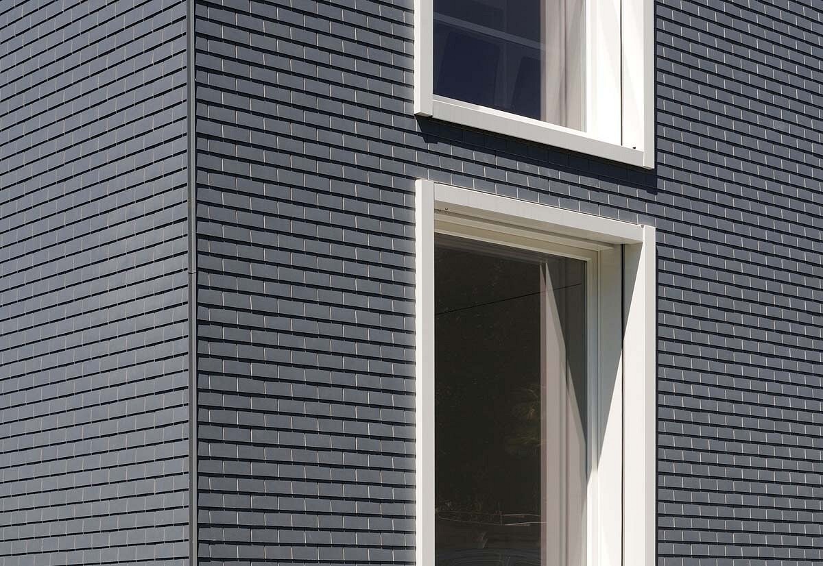

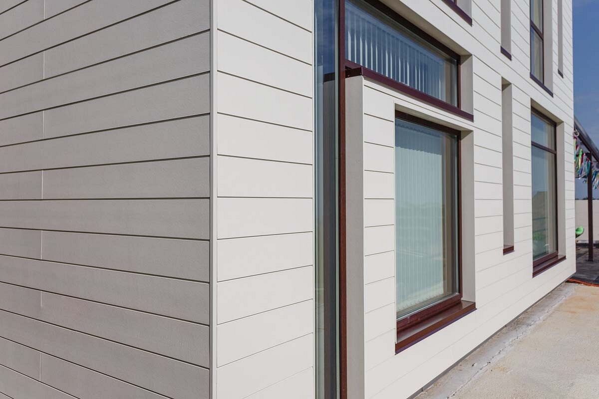

В качестве отделочного материала для дачного дома можно выбрать лёгкий виниловый, металлический или композитный сайдинг, пластиковые панели под кирпич или камень. Для постройки в классическом стиле оптимальна каменная и клинкерная плитка. Для коттеджа в стиле современного кантри — атмосферостойкие деревянные панели (например, пропитанные антисептиком и окрашенные на заводе), а также фиброцементный сайдинг. Архитектурным трендам соответствуют сланцевая, керамогранитная, фиброцементная и композитная крупноформатная плитка, алюминиевые и стальные кассеты.
В малоэтажном секторе более уместны материалы, для которых предусмотрен скрытый кромочный крепёж.
