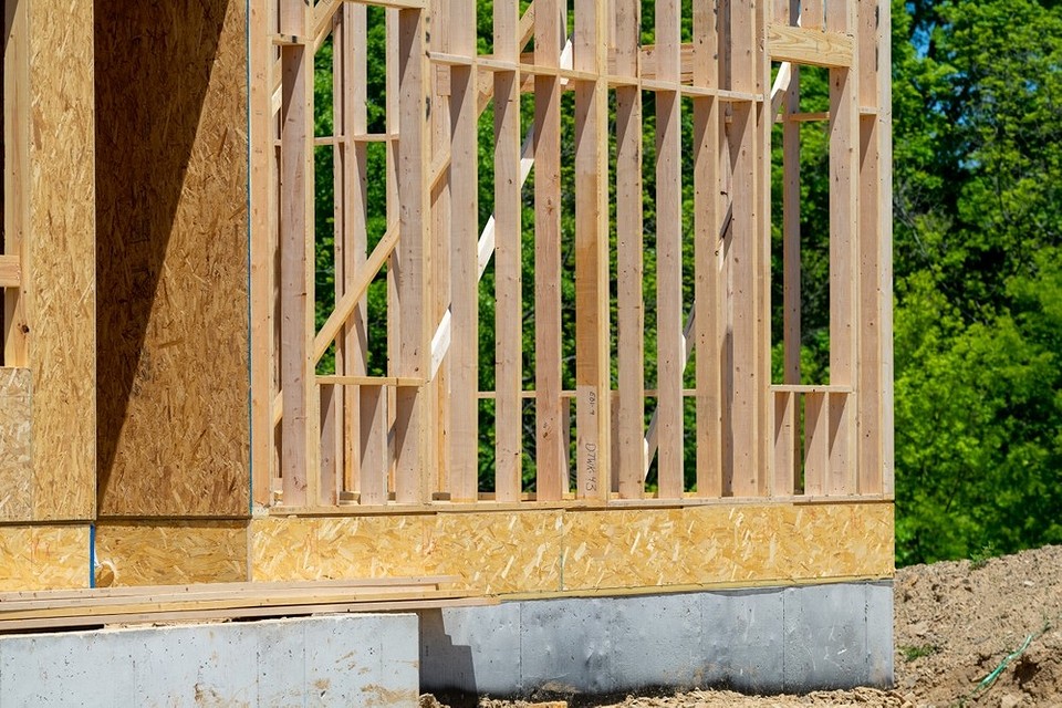

Наружная обшивка по технологии вентилируемого фасада
- На фасаде крепят деревянную обрешетку из бруса. Для плит минваты или ППУ толщиной 50 мм достаточно бруса сечением 100*50 мм. Его размещают с шагом в 60 см по вертикали.
- Плиты укладывают плотно, без зазоров. Для крепления используют тарельчатые дюбели и саморезы.

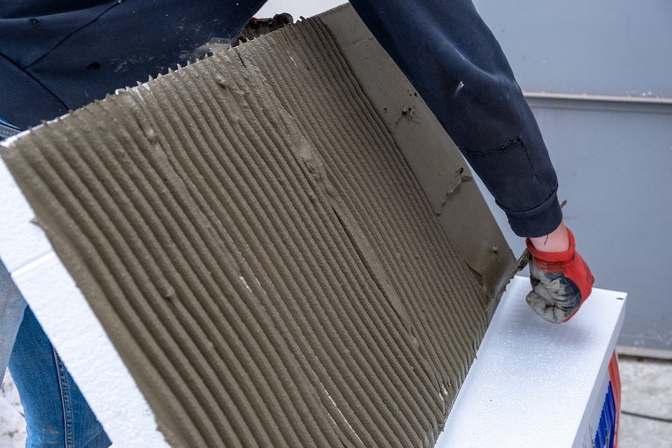

Для создания мокрого фасада понадобятся те же плиты — минвата, ППУ или ППС, тарельчатые дюбели, а также клей, совместимый с выбранным утеплителем.
- Вдоль цоколя прибивают горизонтальную планку из бруса или металлического профиля, на 5-10 мм толще выбранных плит. Она не даст им сползти вниз.
- По чистому и сухому фасаду укладывают в шахматном порядке выбранный утеплитель, начиная с нижнего ряда. Плиты предварительно промазывают клеем: легкий пенополистирол можно по периметру и в центре, тяжелую минвату — по всей поверхности.
- Закрыв стену, швы между плитами запенивают, а их сами дополнительно крепят тарельчатыми дюбелями.
- Сверху материал промазывают тем же клеем, на который кладут армирующую сетку. Ее раскатывают снизу вверх, с небольшим нахлестом.
- Внутренние и наружные углы дополнительно защищают перфорированными уголками из оцинкованного металла.
- Поверхность стен покрывают еще одним слоем клея, после его высыхания грунтуют и штукатурят, затем красят.

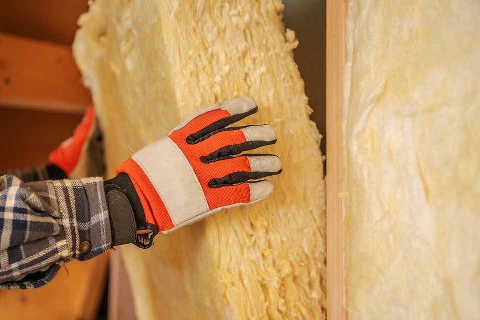

- Монтаж каркаса. Вдоль стен с шагом 50-60 см прибивают вертикальные деревянные бруски 50×50 мм. Сечение может быть другим, так как его подбирают с учетом толщины утепляющего слоя.
- Между балками укладывают полимерный или минеральный утепляющий материал. Еще один способ — напыление пены из ППУ. Но для него нужно взять в аренду специальную установку или вызвать мастеров: из баллончика все стены не обработать.
- Пароизоляция. Любой материал, но особенно чувствительную к влаге минеральную вату нужно защитить от домашних водяных паров. Для этого сверху, со стороны комнаты, на теплоизоляцию укладывают паронепроницаемую пленку. Ее монтируют без зазоров и щелей, как можно большими по размеру кусками. Крепят с помощью горизонтального бруса, уложенного поперек вертикального. Эти балки можно использовать как основу для каркаса гипсокартона, крепления каналов для проводов, проложенных под чистовой отделкой.

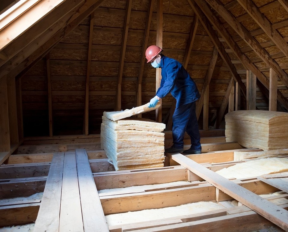

Самое важное — правильно утеплить пол первого этажа. Работу начинают после укладки чернового пола. Его очищают от пыли и стружек, покрывают ветровлагозащитной мембраной. Сторона, впускающая пар, должна быть обращена вверх.
Мембрану фиксируют брусом, идущим перпендикулярно балкам чернового пола. Его высота должна быть равна выбранной толщине утеплителя. Шаг между брусками — 40-50 см.

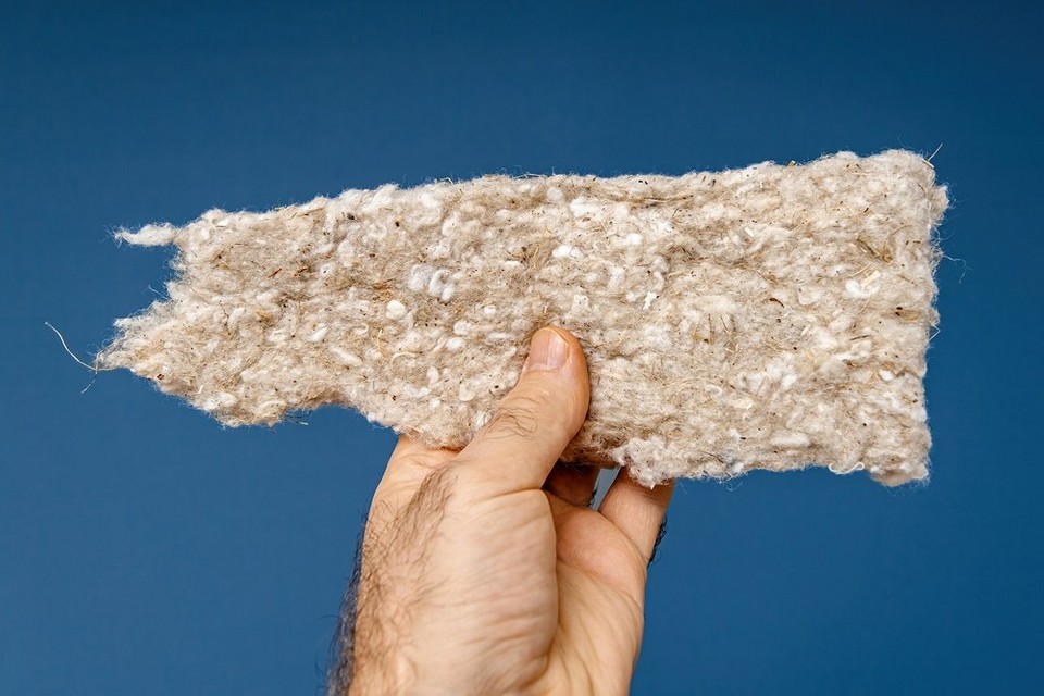

Для утепления можно брать минвату, плиты ППУ или ППС, эковату. Керамзит в каркасных домах используют реже. Для регионов с зимами до -30 градусов достаточно слоя утеплителя от 100 мм, для более суровых зим — от 150 мм.
Плитное утепление не советуют укладывать одним слоем. Лучше взять две плиты минваты по 50 мм, чем одну толщиной 100 мм. Два слоя можно уложить между брусками в шахматном порядке, тогда стыки между плитами не придется запенивать для защиты от сквозняков.
Уложенный утеплитель и балки покрывают пароизоляцией, которая не даст влажному пару из комнат выходить через пол. Для этого предусмотрена система влагоотвода в стенах, кровле. Полимерную пленку укладывают внахлест, слегка наезжая на стены, крепят саморезами по деревянному брусу. Сверху устраивают чистовой пол.

Минвату или ППС укладывают между стропилами. На кровле плиты особенно важно защитить от влаги с двух сторон. Под них, ближе к улице, кладут двустороннюю ветровлагозащитную мембрану, которая пропускает конденсат из утеплителя, но не влагу из наружного воздуха. На них, ближе к комнате, пароизоляцию, которая не даст влажному теплому воздуху намочить систему утепления.
Пароизоляцию крепят деревянной контробрешеткой. На нее можно укладывать гипсокартон, другую чистовую отделку. Если чердак не используется для жизни, обшивать кровельный пирог изнутри декоративным материалом не обязательно.

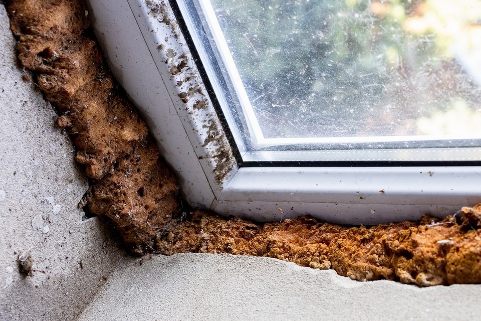

- поставьте многокамерные стеклопакеты, уличные двери с терморазрывом;
- убедитесь, что при установке окон и дверей пространство вокруг проема тщательно запенено;
