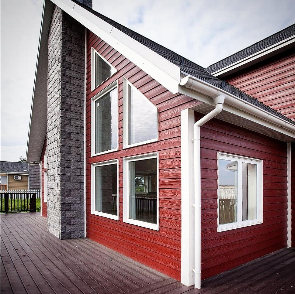

Это стандартные ламели, различающиеся направлением укладки. Традиционным вариантом считается горизонтальная обшивка, вертикальная применяется реже. Эксплуатационные характеристики обоих вариантов одинаковы. В результате грамотного монтажа получается прочное герметичное покрытие. Надо знать, что у вертикальных и горизонтальных планок разная геометрия и форма. Каждый вид предназначен для определенного типа установки. Так, вертикальные нельзя класть горизонтально, и наоборот. Иначе нарушается герметичность готового полотна.
Стеновые панели
Отделочные планки применяются для облицовки стен, могут монтироваться вертикально или горизонтально. Различаются по внешнему виду, есть несколько вариантов отделки. Производятся двухпереломные и однопереломные панели. Тип соединения тоже бывает разный: встык, планкен, внахлест, пазогребенное или в четверть.

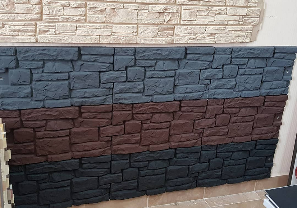

Цокольный сайдинг
Отличается от стенового формой и толщиной. Выпускается в виде панелей, имитирующих каменную кладку, кирпич, дикий камень. Применяется для облицовки цокольной части фасадов, фундамента.

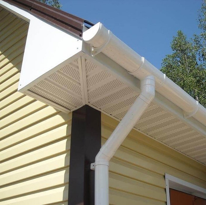

Софит
Отделочная планка, использующаяся для облицовки потолков крылечек и беседок, обустройства карнизных свесов и т.д. Софит закрывает горизонтальные участки фронтона и свеса крыши. Различают модели с перфорацией и без нее.

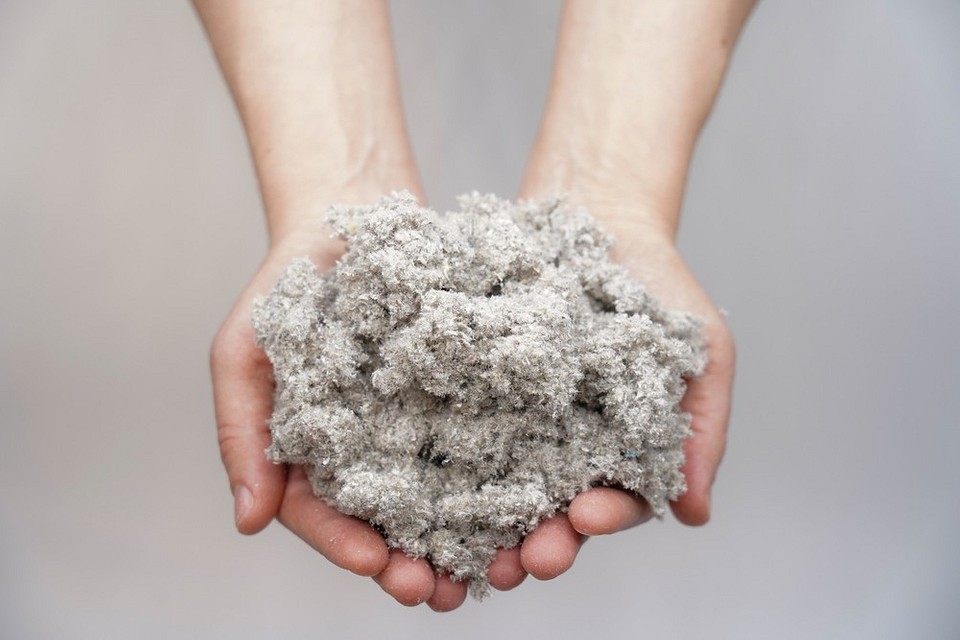

Эковата
Производится из целлюлозы в виде волокон, которые спецоборудованием наносятся на основу. Экологически безопасный материал, долговечен, не воспламеняется и не гниет. Низкая теплопроводность, хорошо удерживает звук. Служит несколько десятилетий. Основным недостатком считается сложный монтаж, который проводится только специалистами. Это увеличивает цену теплоизолятора.

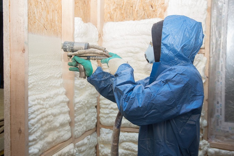

Пенополиуретан
Полимерный изолятор, распыляется на основу, образует бесшовное прочное утепляющее полотно. Характеризуется низкой теплопроводностью, пластичностью, долговечностью, экологичностью. Пенополиуретан хорошо поглощает звук, поэтому его рекомендуют укладывать под металлические пластины. Из недостатков надо отметить высокую цену и монтаж с использованием специального оборудования. Провести его могут только специалисты.
