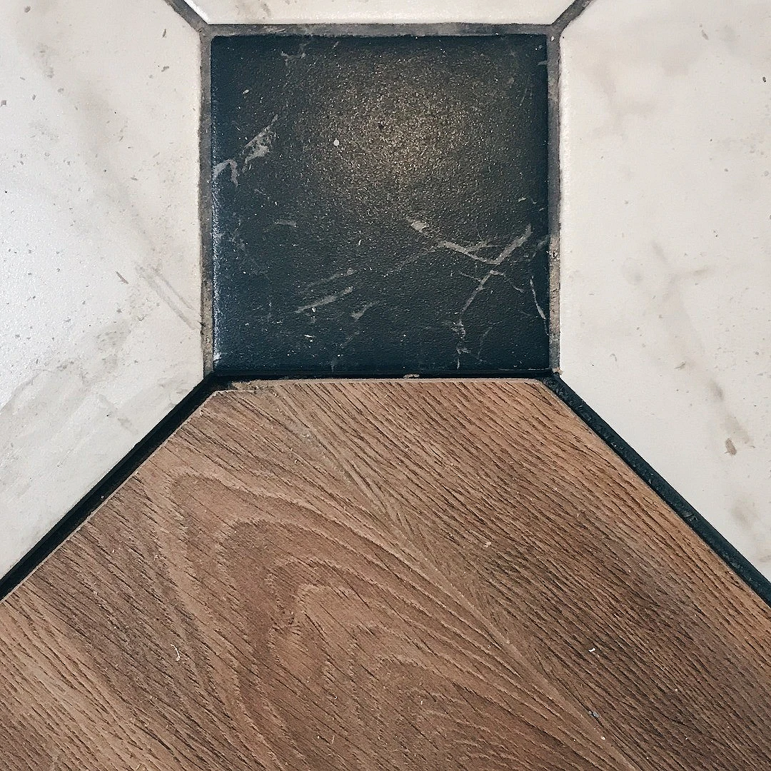

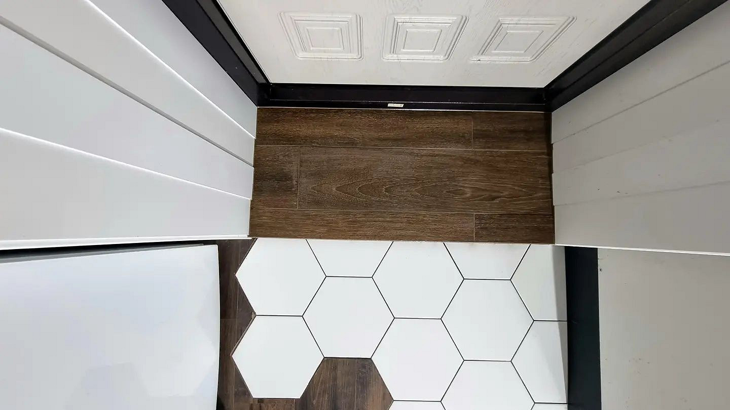

В зависимости от замысла дизайнера участки стыковки двух покрытий могут иметь разную форму и находиться в различных местах. Чаще всего они располагаются под межкомнатными дверями, где разделяется напольная отделка двух помещений. Это самый простой в исполнении вариант, он обычно оформляется порожком.
Встречаются случаи, когда линия соединения имеет сложную форму или большую протяженность, что нередко используется при зонировании помещения. Здесь желательно использовать стык плитки и ламината без порожка. В любом случае важно найти грамотное решение для проблем, которые усложняют работу.

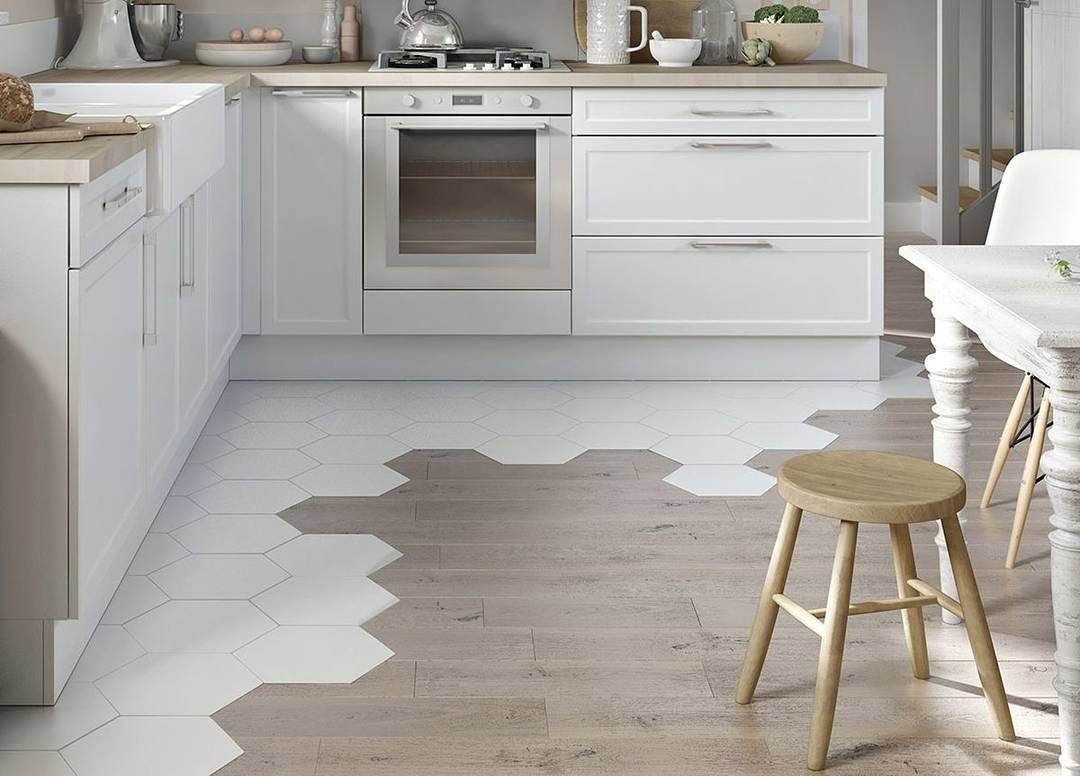

Формы стыков ламината с плиткой
Соединение напольных покрытий может быть разным по конфигурации и протяженности. В зависимости от его формы выделяют три основных типа стыков.
Соцсети дизайнера Марии Михайловой

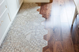

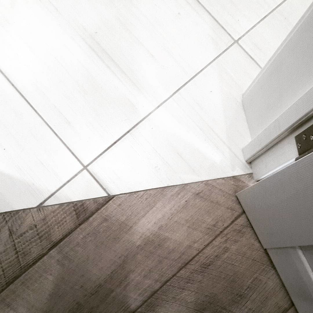

Прямая линия
Самый простой в обустройстве стык. Его можно оформить порогом либо обойтись без него. Но если шов расположен на пространстве под межкомнатной дверью, порожек считается обязательным.

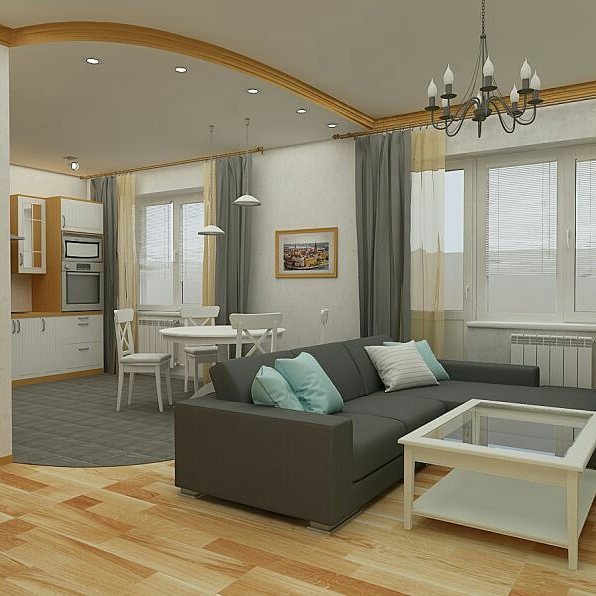

Изогнутый стык

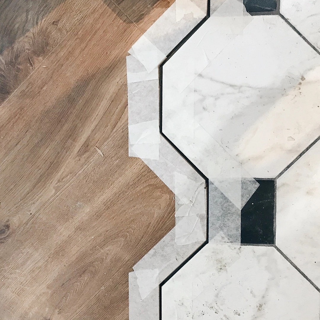

Непростой в изготовлении вариант. Главная сложность заключается в точной подрезке материала, для которой требуется профессиональный инструмент. Шов может оформляться без порожка или с ним, но, если при работе были допущены ошибки или появились дефекты при подрезке материалов, только порог сможет их замаскировать.

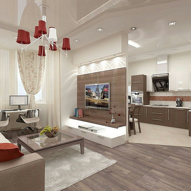

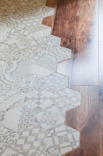

Ломаная линия
Эффектное соединение, которое предполагает укладку неподрезанной плитки встык со вторым покрытием. Основная проблема — точная подгонка деталей. Порожек в этом случае крайне нежелателен, поскольку очень портит вид пола.

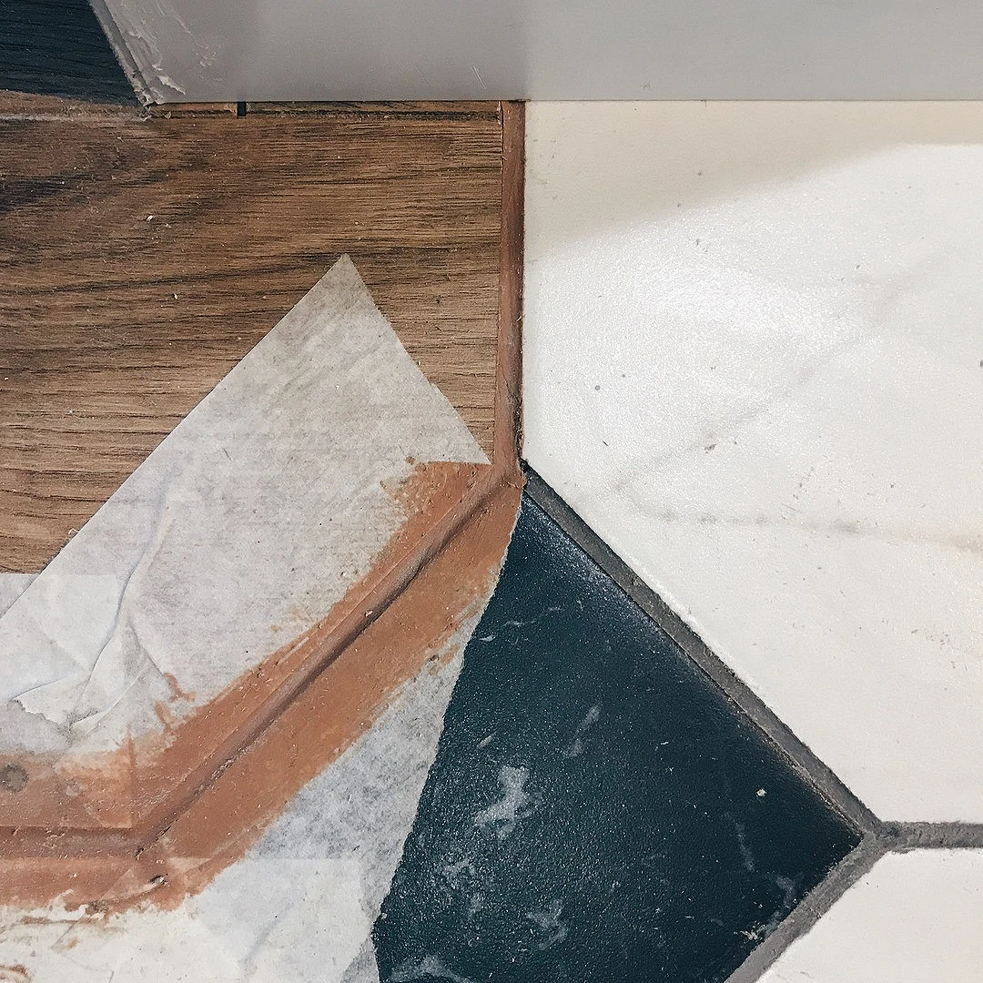

Использование межшовной затирки
Очень простой и доступный метод. Может использоваться в процессе укладки или после того, как она уже завершена. Зазор, который оставляется между отделочными материалами, заполняется специальной затиркой для плиточных швов. Желательно, чтобы перепада высот между покрытиями не было.
Работа выполняется следующим образом:
  1. На основании намечаем линию будущего стыка.
  2. С учетом этой линии укладываем плитку.
  3. Ламинат подрезаем, обрабатываем края силиконом. Укладываем материал на основание с учетом необходимого зазора.
  4. Шов, который образовался между материалами, наполовину или чуть больше заполняем силиконом. Ждем, пока герметик высохнет, затем поверх него укладываем затирку. Ее следует аккуратно выровнять.
Готовый стык желательно покрыть прозрачным лаком, это продлит срок его службы.

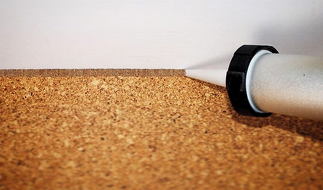

Использование герметика
Использование пробкового герметика для стыка ламината и плитки почти аналогично работе с затиркой. Только шов между покрытиями заполняется другим материалом, в состав которого входит непосредственно герметик и пробковая крошка. После застывания образуется прочный эластичный стык.
Плюс этого способа  не нужно обрабатывать край покрытия герметиком, поскольку пробковый состав уже имеет такие свойства. Недостаток только один: после высыхания шов приобретает светлый коричневый цвет. Других вариантов нет. Если это приемлемо, то минусов у использования материала не имеется. Пробковый герметик выпускается в специальных тубах. Она вставляется в пистолет, после чего можно наносить материал на поверхность. Если это неудобно, можно выложить герметик в емкость и воспользоваться шпателем.
Помимо жидкой пробки, можно использовать акриловый или силиконовый герметик.

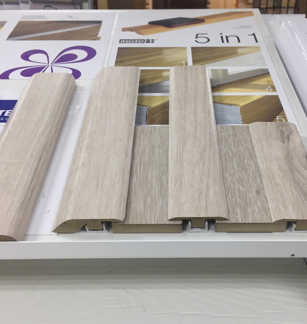

Варианты стыка с порожком
При оформлении участка стыка порожком могут использоваться разные типы деталей. Рассмотрим самые востребованные решения.

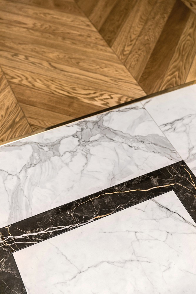

Порожек из алюминия

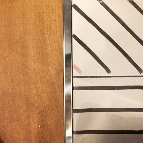

Такой металлический порожек используется только для стыков прямой формы. Может устанавливаться на разноуровневых покрытиях. Очень часто используется для оформления соединения материалов под дверью. Выпускается в двух разновидностях: H-образный либо T-образный. При этом может значительно варьироваться высота порожка, ширина его сторон и угол изгиба детали. Цвет и текстура самые разные.
Крепятся алюминиевые порожки двумя способами. Самоклеящиеся детали приклеиваются на участке стыка. Элементы с отверстиями под саморезы прикручиваются к основанию. Монтаж детали с открытым креплением проводится в такой последовательности:

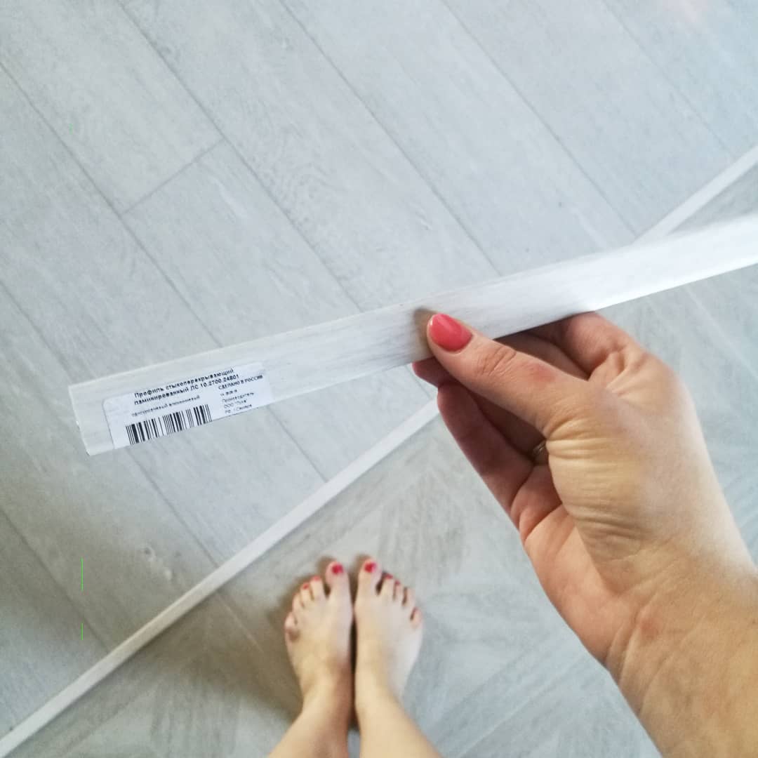

Некоторые разновидности порожков из алюминия (есть и деревянные) выпускаются с нанесенным на обратную сторону слоем клея. Это значительно упрощает их установку. Их монтаж выполняется поэтапно:
  1. Порожек распаковываем. Отмеряем фрагмент нужной длины и отрезаем его.
  2. Намечаем на основании место, где будет находиться порожек. Отмечаем его контур. Это важно, чтобы закрепить деталь точно по центру стыка материалов.
  3. Разрезаем посередине защитную бумажную полосу на обратной стороне порожка.
  4. Постепенно удаляем защитный слой и одновременно приклеиваем порожек к основанию.
Можно сразу удалить бумагу и наклеить порог, но так будет сложнее выровнять его по намеченному контуру.

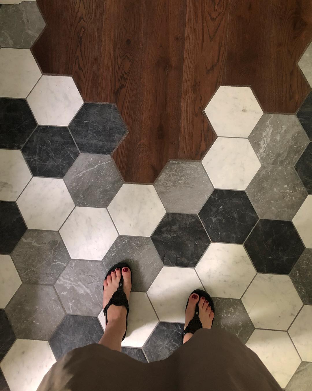

Такие детали используются для оформления изогнутых стыков. Каждая из них имеет основание и накладную крышку в виде планки, выполняющую декоративную функцию. Выпускается две разновидности таких деталей: для стыковки одноуровневых покрытий и для оформления соединений с разной высотой отделки. Разрешенный перепад высот не больше 0,8-0,9 см. Монтаж гибкого пластикового порожка проводится таким образом:
  1. На основании намечаем линию стыка.
  2. Укладываем плитку, точно повторяя контур линии.
  3. Выкладываем основание гибкого профиля вдоль края плитки, закрепляя его саморезами. При необходимости крепления на дюбели работа немного усложняется. Сначала сверлим отверстия, вставляем внутрь пластиковые вкладыши, затем закрепляем основание.
  4. Укладываем ламинат с точным соблюдением линии стыка. Не забываем обрабатывать край покрытия герметиком.
  5. Вставляем на место крышку-накладку. Делать это придется с небольшим усилием, придавливая ладонью или простукивая стык киянкой.
