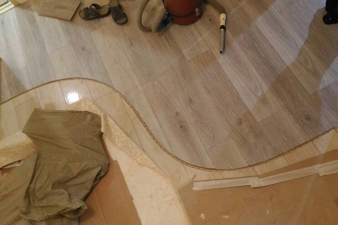

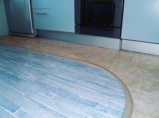

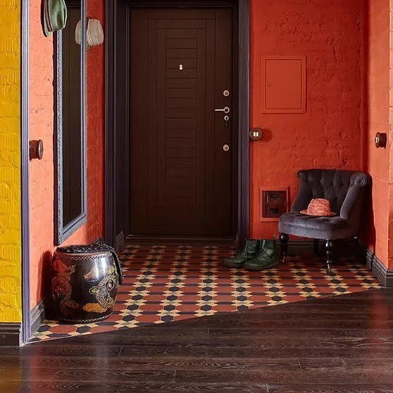

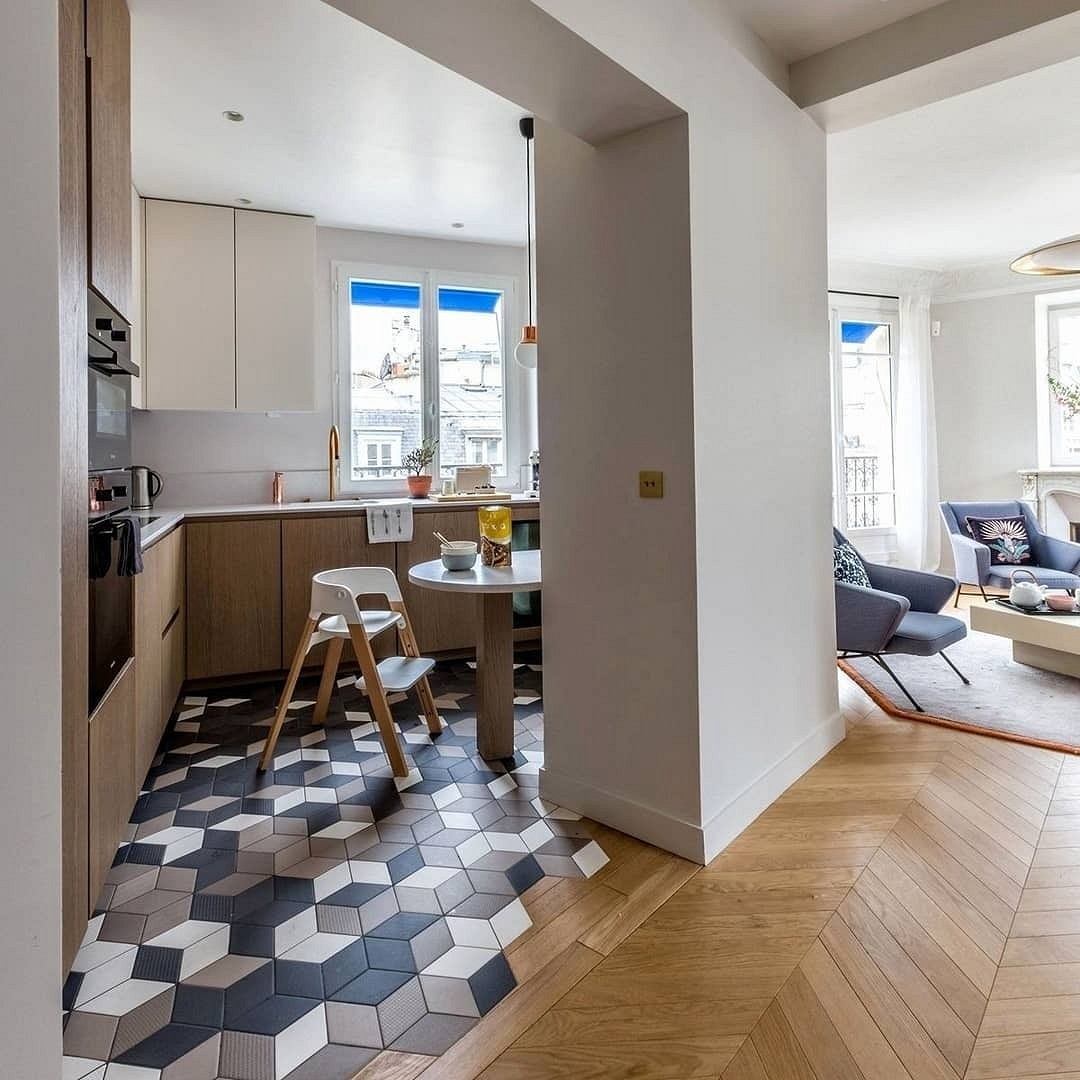

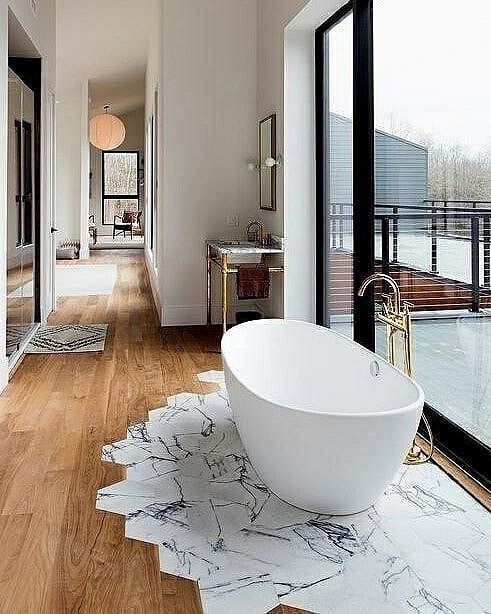

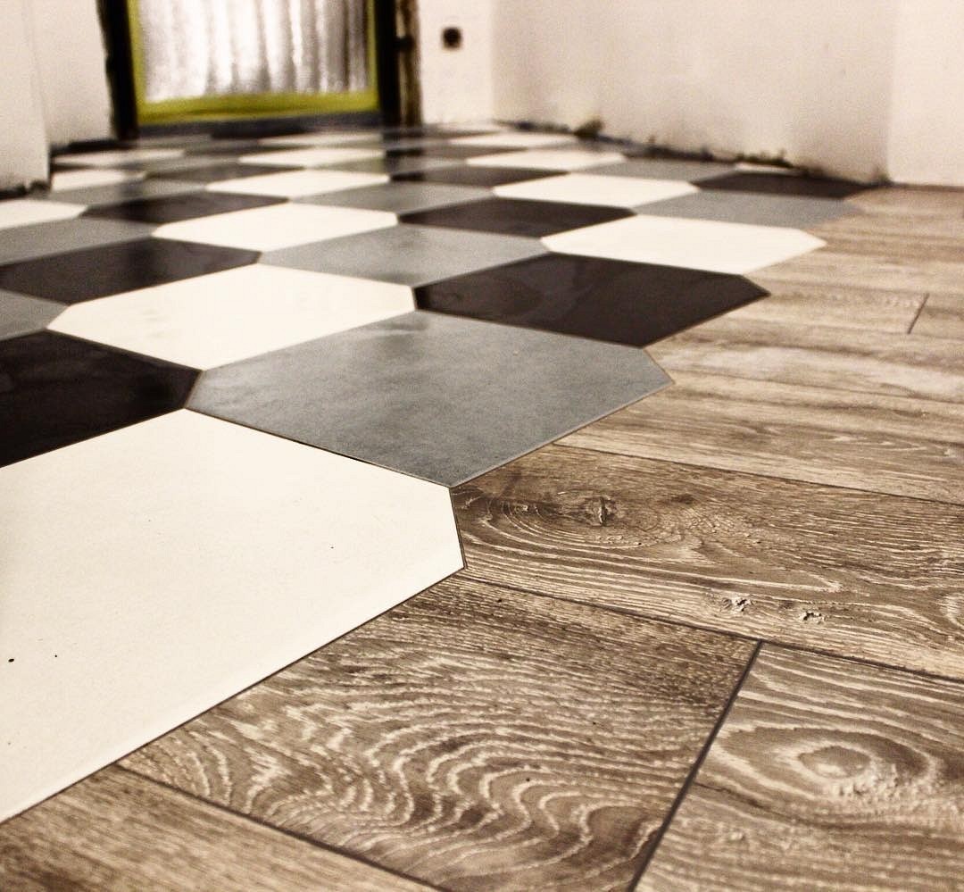

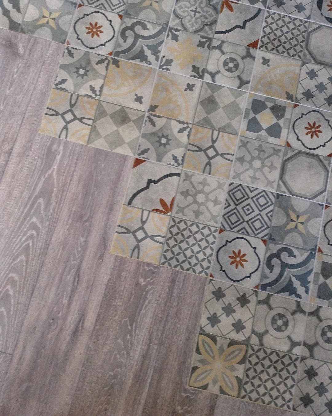

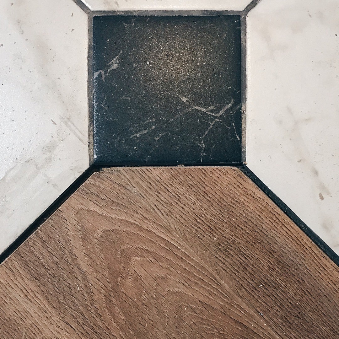

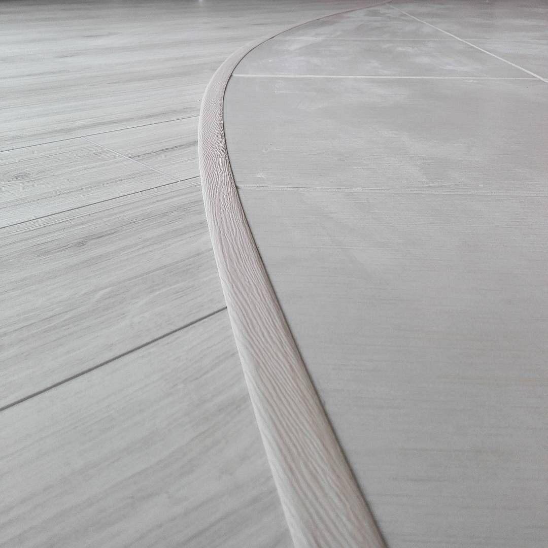

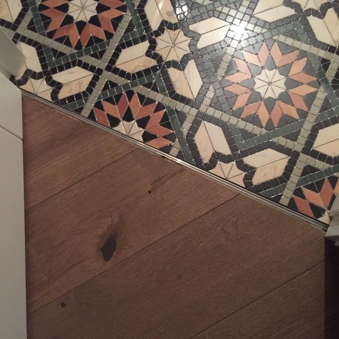

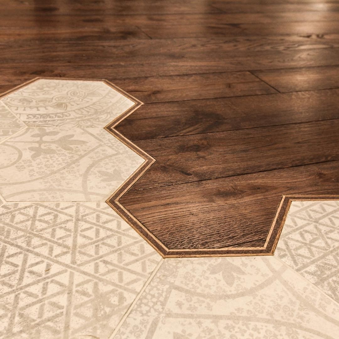

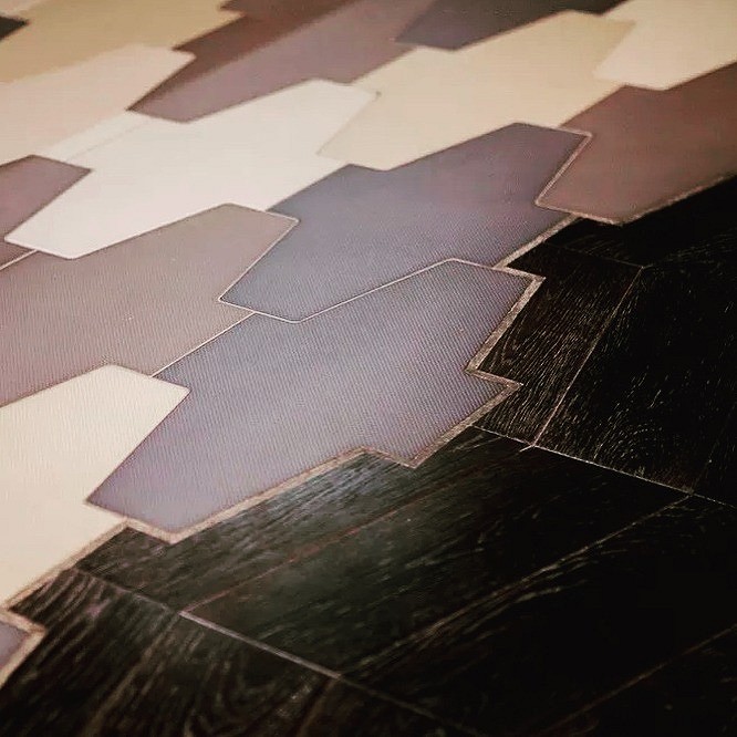

Форма стыков может быть любой, но выделяют три основных: прямая, волнообразная и ломаная. С первой вряд ли возникнут проблемы, но для второй и третьей понадобятся точность и инструменты: лобзик, а также болгарка с алмазным диском или ножовка с алмазной струной для керамики. Если ничего из перечисленного нет, можно просверлить как можно больше отверстий по краю и отломать лишнее кусачками.
На фото — варианты зонирования двумя напольными покрытиями без порога.

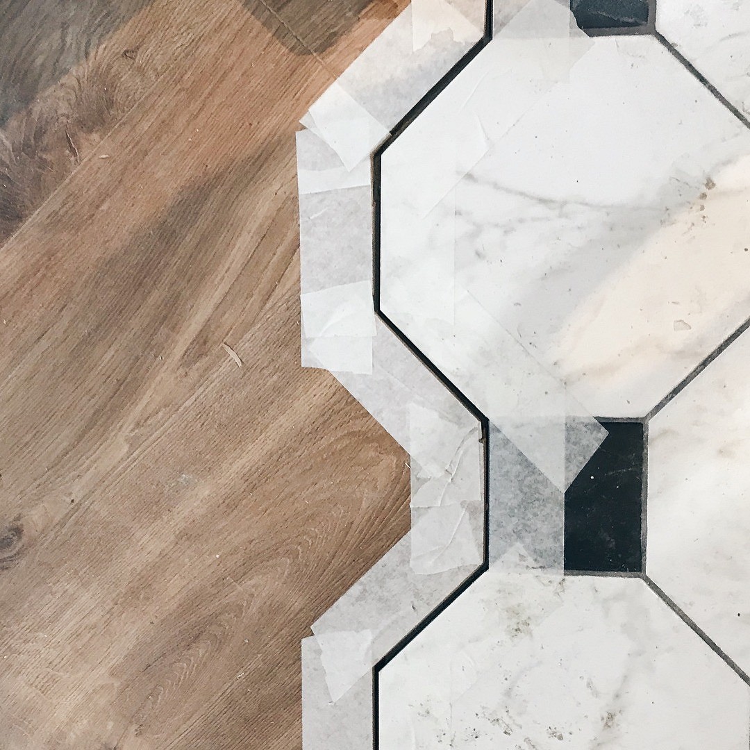

Чтобы сделать идеальную линию, подготовьте картонный или любой другой шаблон. Если на краях заготовок остались зазубрины — обработайте их. Проведите подготовительные работы — обозначьте место соединения и сделайте предварительную укладку. Проверьте, соблюдается ли ширина шва на протяжении всей линии. Она составляет 1,5 — 5 мм, в зависимости от метода, которым вы будете заделывать промежуток.
Первой всегда укладывают плитку: и при подготовительных замерах и при окончательном ремонте. Затем нужно подождать, пока высохнет клей и только затем состыковать слой. Если действовать наоборот, под него попадет влага и очень скоро придется делать новый ремонт. Начинать настил лучше со стороны плитки.

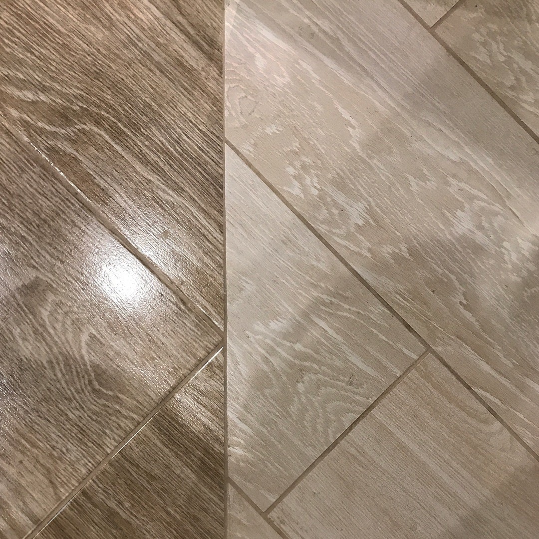

Затирка

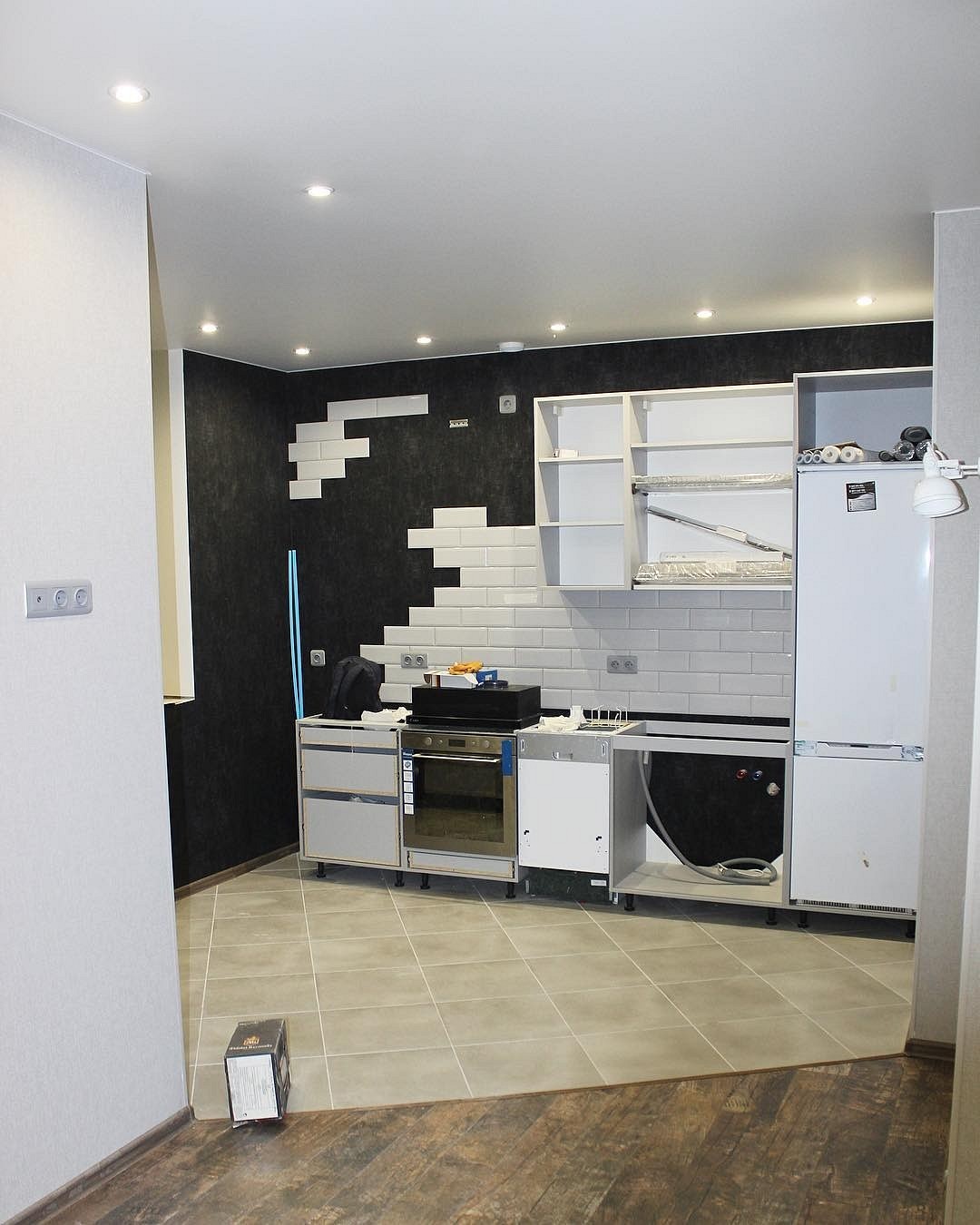

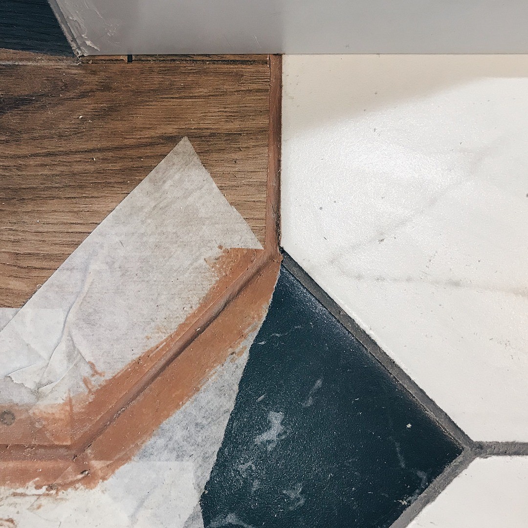

Простой способ герметизации извилистых, неглубоких швов. Подобные порожки найти сложно, а другие заполнители будут смотреться не так органично. Часто в современных интерьерах встречается интересный способ отделки пола: многоугольные керамические детали немного «заезжают» на участок с другим покрытием. Так отделяют участок прихожей от остального дома и кухонную зону от гостиной. В этом случае переход также выполняется с помощью затирки. Делайте это в следующем порядке:
- Проведите подготовительные работы.
- Обработайте края второго материала силиконовым составом.
- Образовавшийся шов наполовину заполните им же.
- Дождитесь, пока он высохнет.
- Разведите затирку, распределите ее сверху и разровняйте с помощью шпателя.
- Готовый подсохший слой протрите влажной тряпкой и покройте прозрачным лаком, чтобы продлить срок службы.

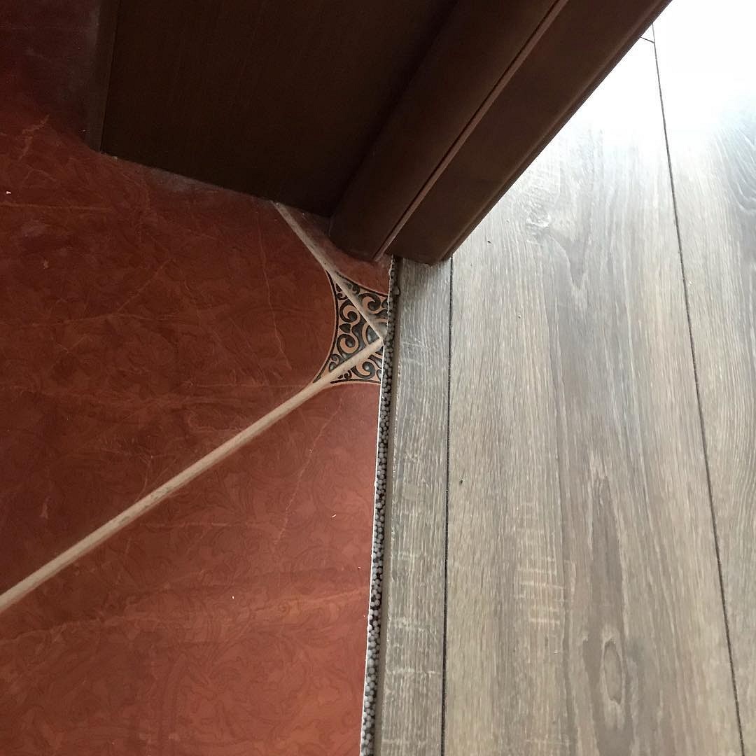

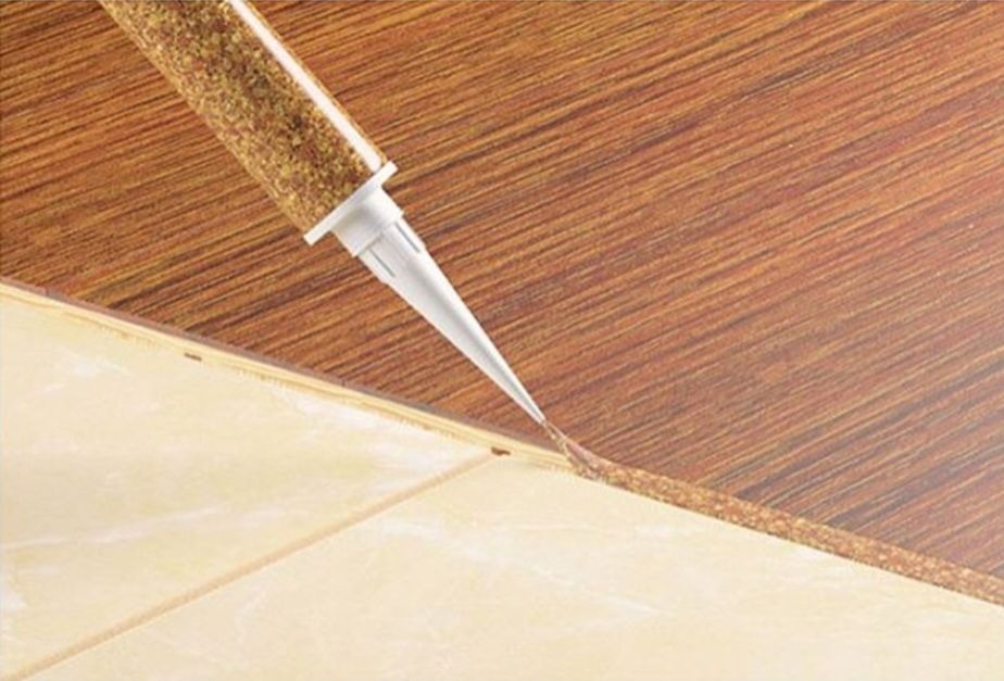

Силиконовый и акриловый герметик
Стыковать два участка эластичным герметиком даже проще, чем затиркой. Преимущество метода в том, что не нужно дополнительно обрабатывать доски для защиты от влаги. Но есть один момент — нужно учитывать, что после высыхания заполнитель станет светло-коричневым. Акриловый наполнитель можно окрашивать в подходящий оттенок после того как он высохнет. Оба компенсатора подойдут для ремонтных работ в новостройках, так как способны подстроиться под усадку здания.
Последовательность работ:
- Наклейте малярный скотч с двух сторон от шва, чтобы не тратить впоследствии время на его оттирание.
- Сделайте отверстие в тубе с силиконовой массой, чтобы ее можно было выдавливать, или вставьте ее в специальный пистолет.
- Заполните промежуток так, чтобы герметик немного выступал над поверхностью пола.
- С помощью шпателя уберите излишки состава. Если шпателя нет, можно подождать, пока масса высохнет, и срезать лишнее.
Учитывайте, что на полное высыхание герметика уходит один или два дня. Силиконовые компенсаторы рекомендуется использовать в помещениях, где напольное покрытие закрепили клеем или крепежными элементами.

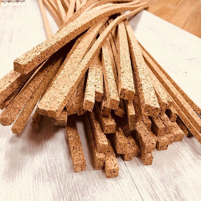

Пробковый компенсатор

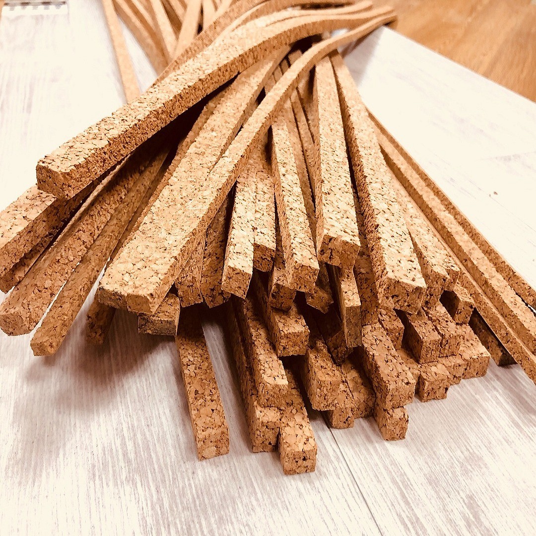

Один из самых популярных способов оформления границ между двумя напольными покрытиями. Заполнитель представляет собой мягкую, прессованную рейку или целые листы с такими же характеристиками. У компенсатора есть несколько преимуществ:
- Возможность выбрать подходящий цвет.
- Способность выдерживать усадку здания и размерные колебания ламинированных полос.
- Подходит для широких швов.
- Красиво смотрится в интерьере.
Для этого материала также желательно, чтобы оба участка находились на одном уровне. Иначе результат будет выглядеть не эстетично.
Последовательность работы с заполнителем:
- Подгоните рейку под нужный размер или вырежьте деталь из листа.
- Нанесите клей на всю ширину ламината или кафеля, а на дно — тонкий слой герметика.
- Приклейте компенсатор и покройте его сверху антисептиком и прозрачным лаком.
- Рейку можно тонировать, но нужно учитывать, что она хорошо впитывает краску и цвет получается насыщенным.

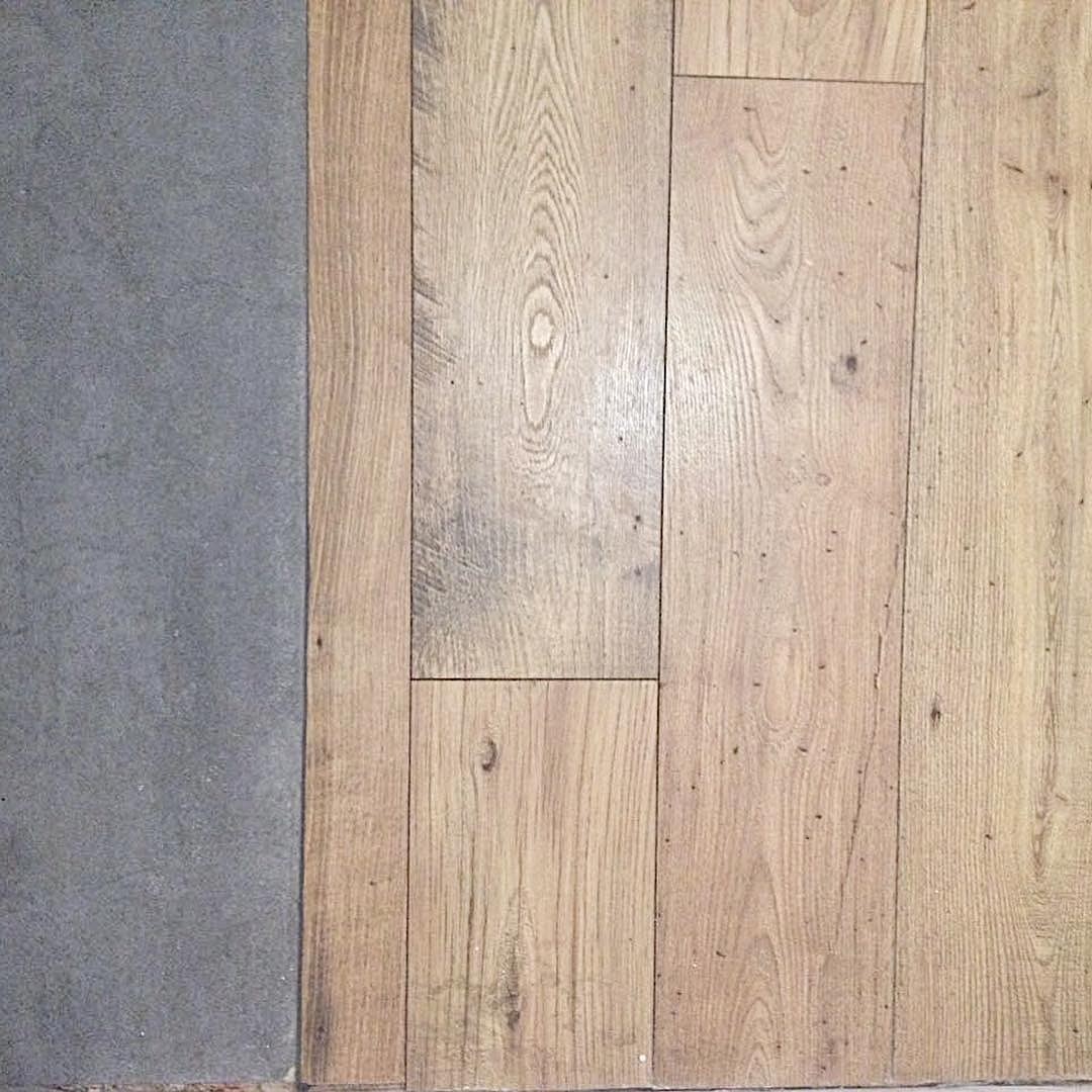

Как соединить плитку и ламинат на полу без шва
Такой способ стыковки возможен только в случае идеального выравнивания двух участков. Чаще всего это получается сделать только на этапе строительства жилья, когда рабочие закладывают стяжку. Нужно заранее рассчитать высоту кафеля и клея, на который его будут крепить. Затем сложить ширину паркетного листа, подложки под него и клея под ними. Полученная разница равняется перепаду между уровнями стяжки. Кроме того, важно с ювелирной точностью нарезать материалы. Сделать это самостоятельно очень сложно.

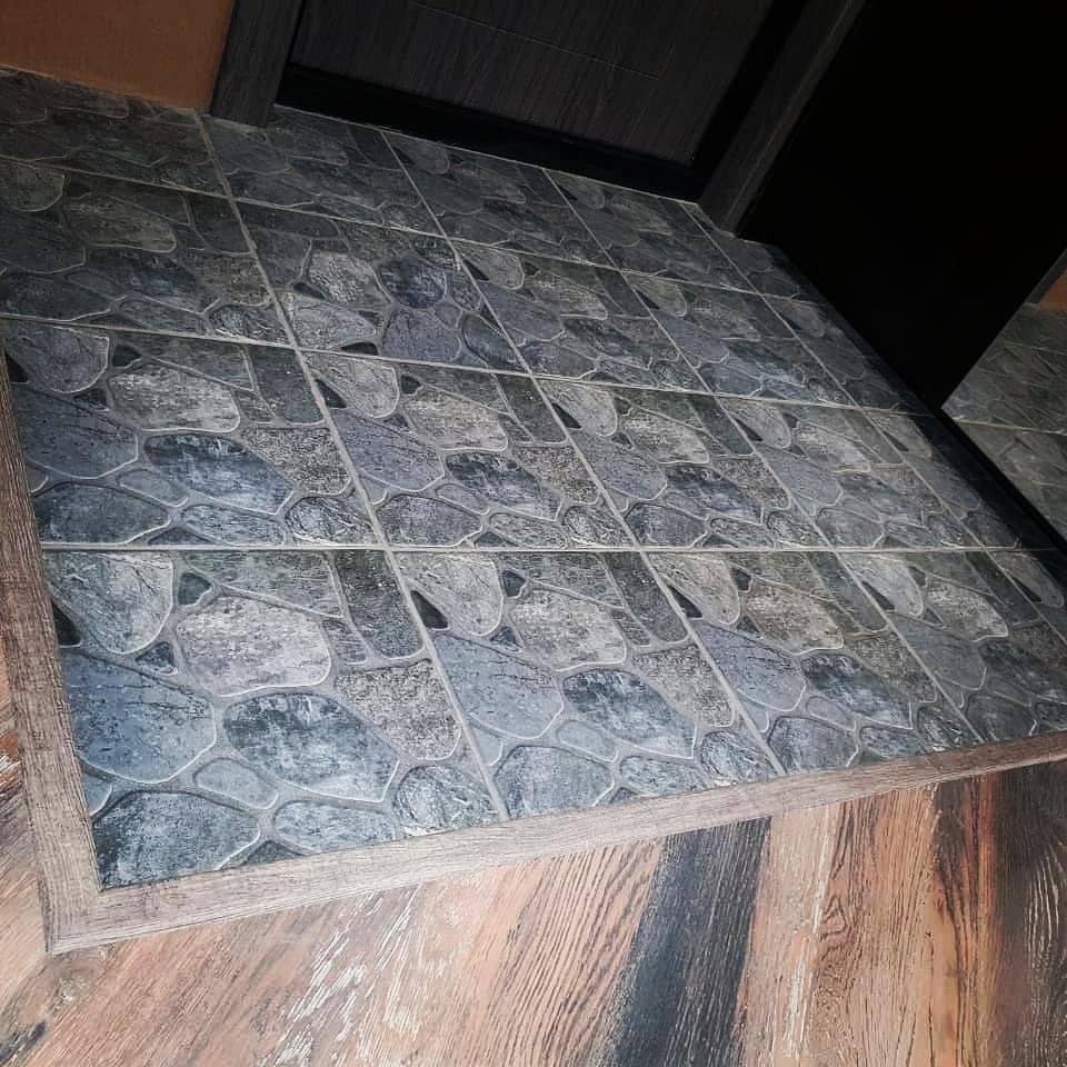

Какие бывают порожки
Существует четыре основных типа элементов.

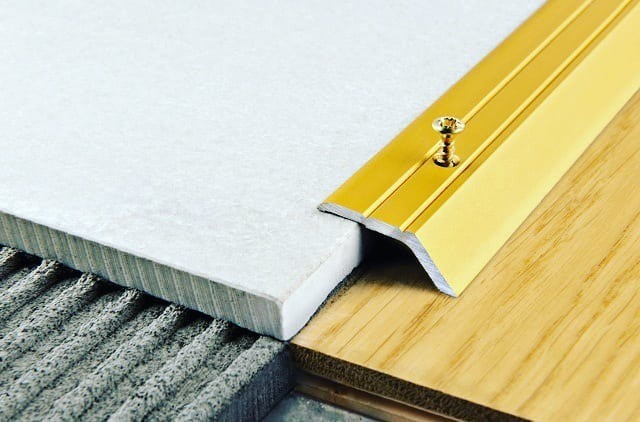

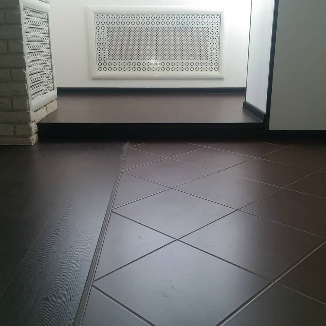

- Алюминиевые с отверстиями. Подходят для прямых соединений. Особенно тех, которые расположены под дверью. В продаже есть разные расцветки и текстуры. Для установки нужен шуруповерт, саморезы и герметик для обработки края.
- С клейким основанием. Бывают металлическими и пластиковыми. Их проще всего устанавливать — нужно лишь наметить линию стыка, разрезать бумажную полосу на обратной стороне молдинга и отрывать ее по мере приклеивания.
- Гибкий ПВХ-профиль. Им перекрывают волнистые переходы. Максимальный перепад высот, которые он скроет — 8 мм. Сначала укладывают кафель, затем крепят основание профиля саморезами или дюбелями. Последний этап — второй материал и крышка порога.

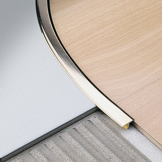

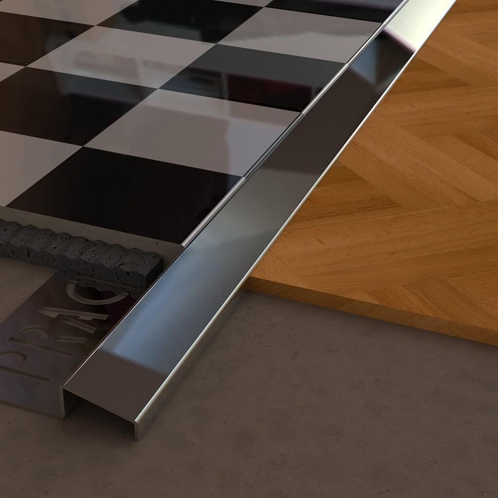

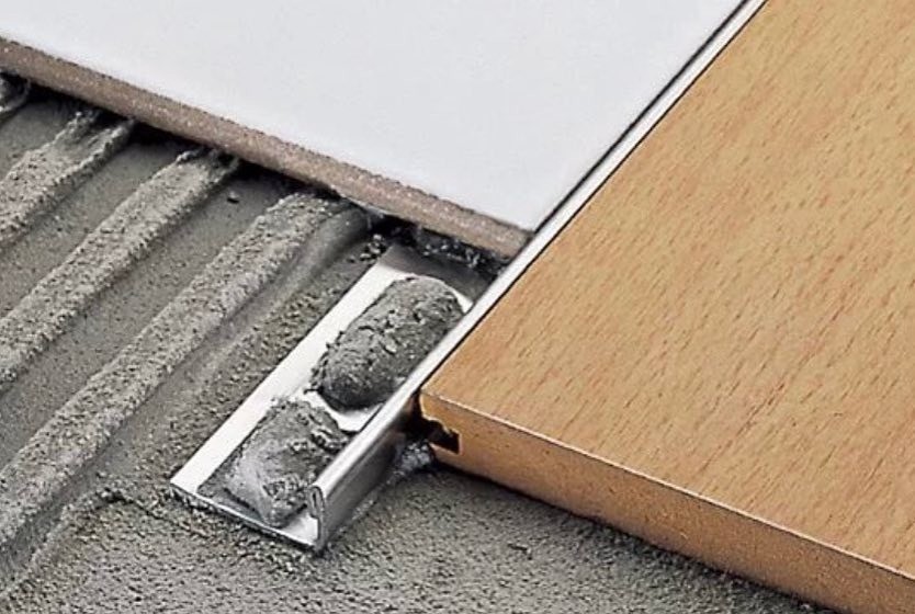

- Металлический профиль. Он также легко гнется в волнистую или ломаную линию. Выпускаются два вида деталей: Г и Т-образная. При монтировании первой детали, под ее пластину помещают доски (не забывая про зазор), а кафель приклеивают вплотную.
Существуют также деревянные элементы для оформления перехода, но их используют реже, так как они менее устойчивы к влаге. При выборе нужно учитывать:
- Цвет пола и способ его установки (для плавающей укладки подойдет металлическая деталь Т-формы).
- Метод крепления самого элемента. Он бывает открытым и закрытым, с применением саморезов, клея или накладок.
- Разница между уровнями объединяемых частей. Если она больше пяти мм, подойдет разноуровневый профиль.
