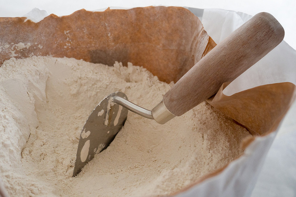

Из материалов понадобится шпаклевочная смесь и соответствующий наполнитель.
  • Краситель — для получения нужного цвета.
  • Песок либо мраморная, гранитная, ониксовая и другая крошка: мелкая — для имитации натурального камня, крупная — для создания рельефной текстуры.
  • Минеральная мука (кварцевая, малахитовая и т.д.) придаст покрытию матовое сияние.
  • Синтетические наполнители (флок, гранулированный пенополистирол и др.) позволяют сделать максимально необычную поверхность.
Если планируются работы с гипсовой шпаклевкой, то дополнительно надо купить клей ПВА — он делает смесь более эластичной, улучшает адгезию и упрощает отделочные работы.
Также можно приготовить шпаклевку самостоятельно «с нуля». Для этого смешивают 1 кг гипса с 2 кг мелового порошка, а затем добавляют к ним столярный клей до консистенции густой пасты. Минус такого материала в том, что он быстро застывает. Если предстоит большой объем работ, можно заменить столярный клей на ПВА, который схватывается намного дольше (однако в этом случае полного отвердевания придется ждать не менее суток).

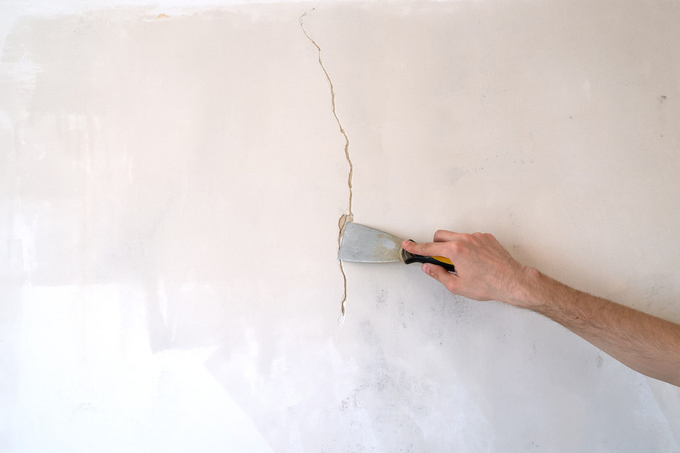

Даже если сделать декоративную штукатурку своими руками из шпаклевки по всем правилам, результат ее применения может сильно разочаровать, если стена не будет подготовлена должным образом. Трещины, выбоины и вмятины, остатки старого покрытия — все это может привести к тому, что состав ляжет неровно или же отслоится в самом скором времени.
Что надо сделать, чтобы этого не случилось?
  • Снимите остатки обоев и старой краски, непрочные участки счистите до твердого основания.
  • Проверьте, нет ли участков плесени, высолов, жирных пятен и т.д.— удалите их, если они есть.
  • Также уберите пыль и грязь.
  • Заделайте глубокие повреждения обычной штукатуркой.
  • Выровняйте стену, если это необходимо, и отшлифуйте.
  • Обработайте площадь под отделку грунтовкой. Не стоит отказываться от грунтования, даже если оно кажется необязательным, — грунтовочный состав улучшит адгезию, укрепит поверхность и обеспечит равномерность впитывания шпаклевки.

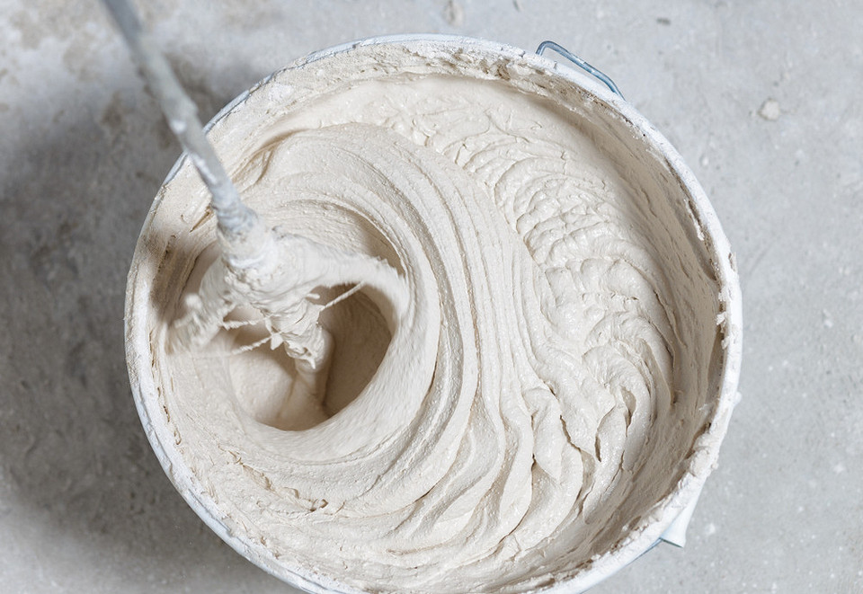

Замешивание раствора
Если у вас готовая шпаклевка, достаточно добавить в нее пигмент, наполнитель и хорошо перемешать.
Сухую смесь надо приготовить, как указано в инструкции. Если упаковка потерялась, можно ориентироваться на стандартные пропорции: 6 кг гипсовой шпаклевки разводят в 2 литрах воды, а затем вводят 200 гр клея ПВА. Получившуюся массу хорошо перемешивают, добавляют минеральную муку, каменную крошку и другой необходимый декор и снова перемешивают. Оптимальная консистенция — как у сметаны: при нанесении не должно быть ни жидких потеков, ни густых комков.
Готовить раствор следует небольшими порциями, так как он довольно быстро схватывается (с готовыми материалами такой проблемы нет, поскольку в них добавлены вещества, препятствующие быстрому высыханию).
Если нужна венецианская штукатурка из шпаклевки, следует взять готовую акриловую или латексную смесь и добавить в нее краситель. Эти отделочные материалы уже содержат мелкофракционный минеральный наполнитель (муку или песок), поэтому их не придется добавлять самостоятельно. Если под рукой только гипсовый состав, из него также можно сделать такое покрытие для стен: для этого смешивают 1 литр акрилового лака, 2,5 кг гипса и немного минеральной муки, затем вливают воду (100-150 мл) и хорошо перемешивают. Для усиления мерцания можно добавить перламутровый наполнитель.
Совет: при введении в смесь тяжелых фракций (например, каменной крошки) необходимо регулярно перемешивать материал миксером во время работ, так как они будут постепенно опускаться на дно под собственным весом.

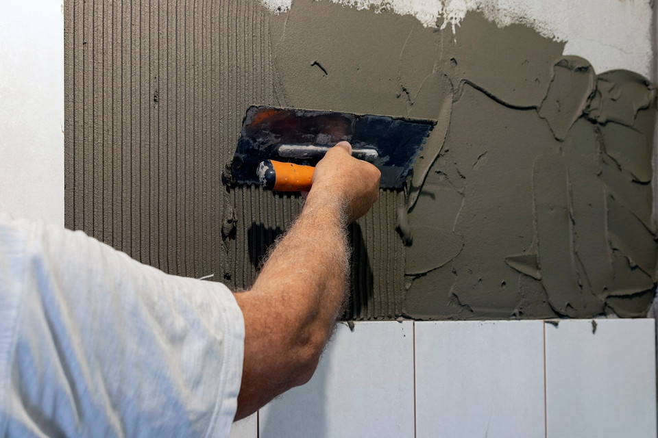

После того как раствор приготовлен, его наносят на стену. Существует множество способов, как это делать.
  • Для имитации венецианской штукатурки материал наносят в несколько слоев. Обычно их три — базовый создает однотонную основу, декоративный состоит из хаотичных мазков и формирует рисунок, а финишный сглаживает контрасты и границы. При этом каждый слой должен быть тоньше предыдущего (вся толщина покрытия не превышает нескольких мм). Для имитации мрамора состав наносится крест-накрест, а травертина — круговыми движениями.
  • Популярный рисунок «Короед», напоминающий ходы, прогрызенные жучком в дереве, выполняется с помощью смеси с крупными включениями и терки. Этим инструментом проводят по успевшему слегка схватиться покрытию: он задевает фракции каменной крошки или песка и тащит за собой, за счет чего остаются заметные борозды.
  • Нанесение с помощью обычного ворсистого валика создает фактуру с невысокими пиками.
  • Если в качестве декора задуман объемный рисунок, легче всего сделать его с помощью специального трафарета. Его приклеивают малярным скотчем к стене, наносят слой шпаклевки, а затем аккуратно убирают шаблон. Дизайн трафаретов бывает самым разным: они могут изображать кирпичную кладку, кованые решетки, растительные орнаменты, фантазийные узоры и т.д. Пользоваться ими просто и удобно, но есть один минус — чтобы картинка оставалась четкой, их придется промывать после каждого оттиска.
  • Второй способ создания барельефа на стене — структурный валик. Он выполнен из плотного материала и может быть с выдавленным рисунком либо с фактурной поверхностью. Для получения декоративного эффекта, достаточно с усилием провести им по свежей шпаклевке.
  • Сделать неструктурированный узор можно и без специального инструмента: достаточно классического малярного валика. Обмотайте его толстым шнуром или сложенным гармошкой полиэтиленовым пакетом, чтобы получить декоративный эффект.
  • Шпатель с зубчиками оставляет параллельные полосы на материале, из которых можно создавать геометрические композиции.
  • Кусок поролона (или лоскут грубой ткани) формирует неровную волнистую поверхность из застывших капель, его надо прижать к стене и тут же убрать, не сдвигая в стороны.
  • Если не хочется тратить много времени на декорирование, просто скатайте шар из плотной бумаги и пройдитесь им по покрытию, пока оно не застыло.
Обладая некоторым опытом в отделочных работах, можно попробовать сделать имитацию скалы: она требует особой техники нанесения, однако результат того стоит. Смесь кладут шпателем под небольшим углом так, чтобы край каждого нового слоя возвышался над предыдущим. Затем гребенкой придается слоистая структура из параллельных борозд, характерная для природного камня.
Совет: шпаклевку нельзя класть толстым слоем, поэтому для полноценного изображения горной породы можно прикрепить саморезами нарезанные из гипсокартона выступы, запенив их по краям монтажной пеной, а затем покрыть все это шпаклевочной смесью.
