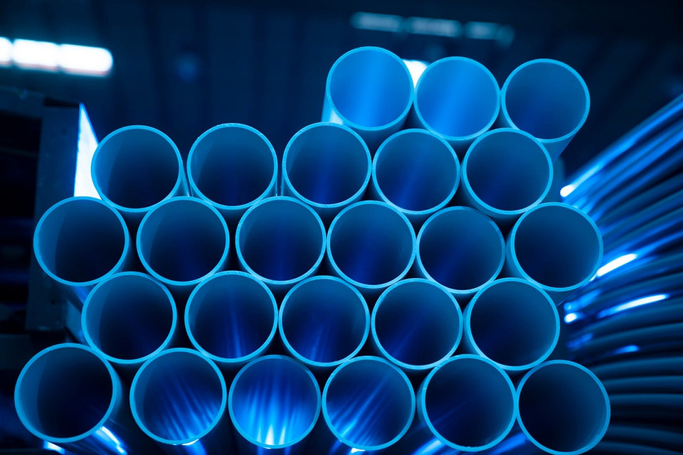

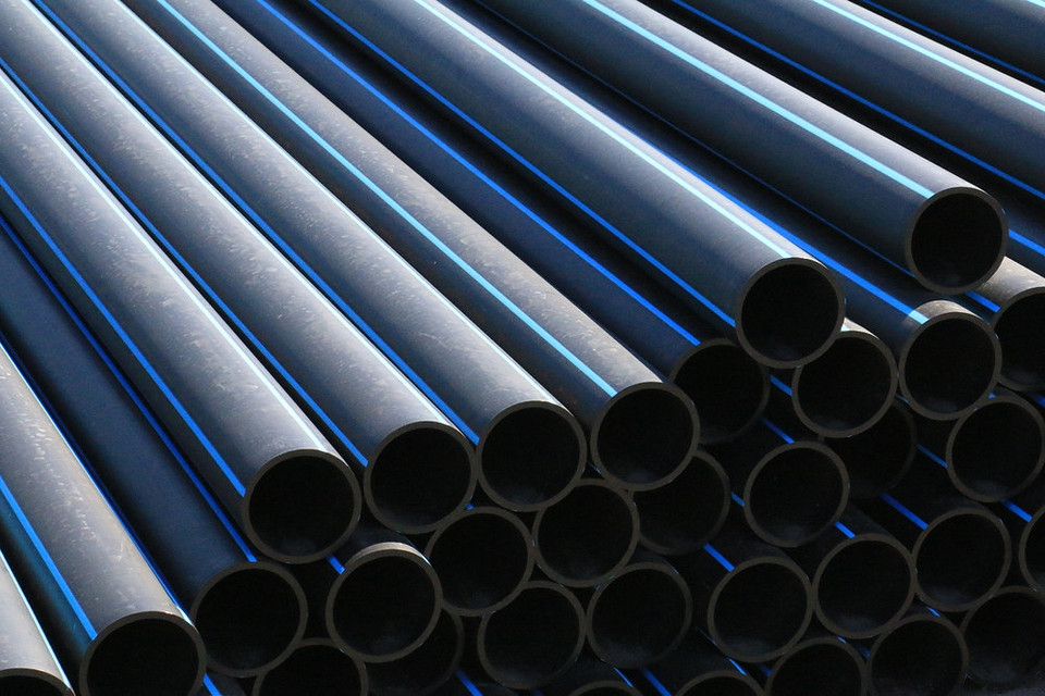

ПНД
Расшифровывается как полиэтилен низкого давления. Для прокладки водопровода подходят только черные трубы с тонкой синей полосой сверху. Иногда их называют не ПНД, а ПЭ 100.
Маркировка РЕХ указывает на сшитый полиэтилен. Это не особый вид ПНД-трубы для водопровода, а отдельный материал. Он дороже ПНД, предельное давление и температура воды для него выше. Его можно использовать в системе ХВС и ГВС.
Полиэтилен низкого давления безопасен для питьевой воды, легкий и гибкий. Но не любит высокие температуры, поэтому по нему можно транспортировать только холодную воду. Чаще всего ПНД выбирают для прокладки наружных водоподающих систем. При их монтаже важно учитывать следующие моменты.
- Склонность полиэтиленовых изделий разрушаться из-за УФ — нужно прокладывать систему под землей или искать расходные материалы, устойчивые к ультрафиолету.
- Риск разрыва трубопровода при замерзании — нужно сливать воду на зиму или делать теплоизоляцию.
- Гибкость, упрощающая монтаж.
- Возможность создания разъемных и неразъемных соединений.
- Высокая устойчивость к давлению снаружи — позволяет прокладывать их в рыхлом грунте.
- Для любого монтажа нужны специальные дорогие инструменты — сварочный аппарат или пресс-клещи.
- Разъемные соединения придется регулярно проверять.

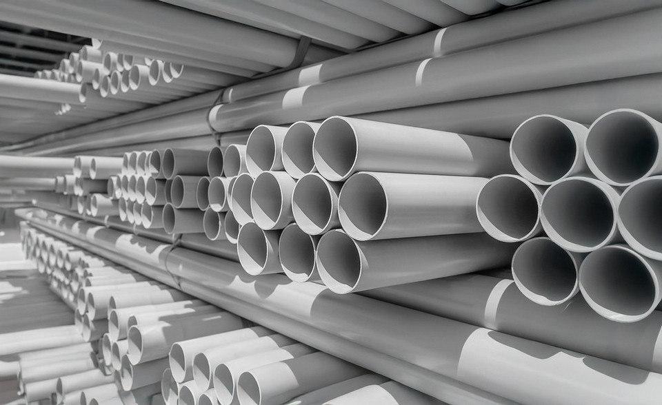

ПВХ
Трубы из поливинилхлорида недорогие, их очень легко монтировать. При контакте с холодной водой пластик не выделяет вредных веществ. Но нагревать ПВХ не советуют: материал быстро теряет прочность, может стать токсичным. Для отопления и ГВС поливинилхлорид не подойдет.
- Не рвутся при заморозках, даже если заполнены водой.
- Не боятся ультрафиолета.
- Для монтажа нужны лишь кисточка и специальный клей.
- Очень жесткие, ломаются при попытке согнуть их.
- Минимальный запас прочности среди всех пластиковых труб.

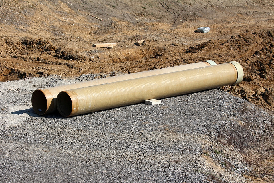

Стеклопластик
Считаются самой надежной и долговечной разновидностью пластиковых труб. Представляют собой сетку или спираль из стекловолокна, на которую нанесен слой полимерной смолы. Чем плотнее уложены нити стекловолокна, тем большее давление может выдержать система.
Характеристики стеклопластика зависят от полимера, которым покрыт стекловолоконный каркас. Но любые типы выдерживают высокое наружное и внутреннее давление, в 10 раз превышающее стандартный напор домашнего водопровода. Не боятся сильных морозов и нагрева свыше 100 градусов Цельсия.
Стеклопластик достаточно дорогой и пока не получил широкого распространения. Его чаще выбирают для промышленных трубопроводов, создания водоподъемных колонн на глубоких артезианских скважинах. Но для холодного или горячего водопровода в доме или квартире такие трубы тоже подойдут.
- Прочность, сравнимая со сталью, при меньшем весе.
- Простой монтаж и разъемные соединения.
- Устойчивость к гидроударам.
- Небольшой выбор, особенно для диаметров меньше 500 мм.
- Сложно найти специалистов по монтажу и ремонту.

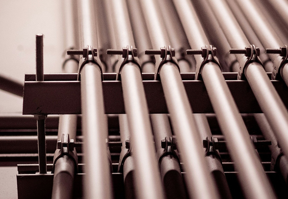

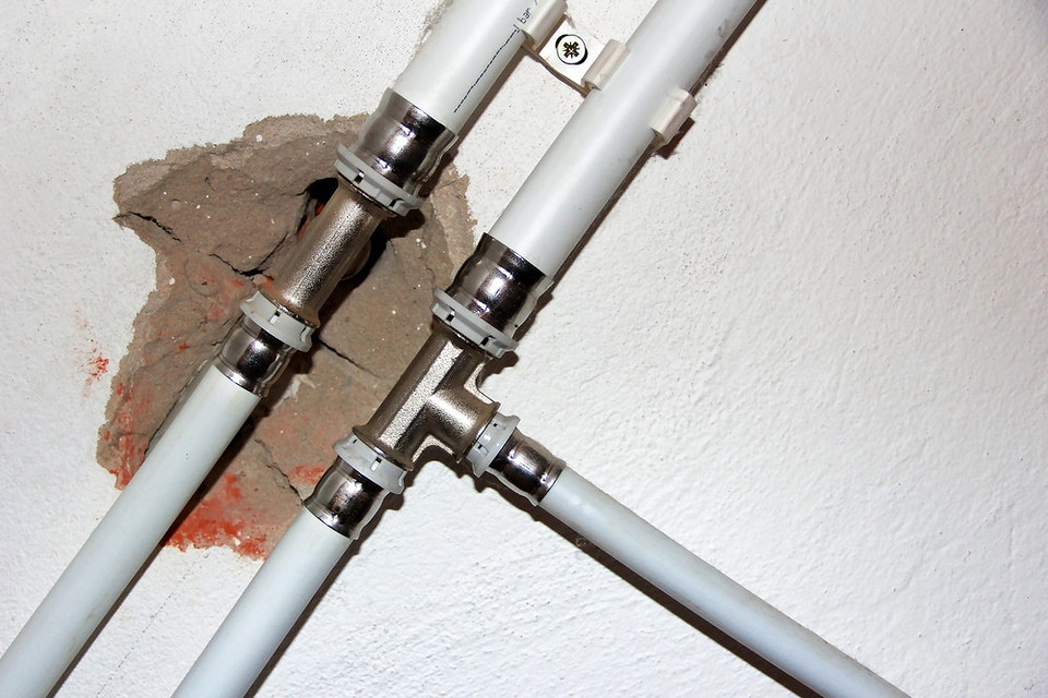

Металлопластик
Металлопластиковыми в магазинах чаще называют полиэтиленовые трубы с прослойкой из алюминиевой фольги. Есть и полипропиленовые с такой же прослойкой, но их обычно называют армированным ПП.
Металлопластик сохраняет все преимущества исходного полимера и приобретает дополнительные.
- Устойчивость к высоким температурам — любой тип подходит для прокладки систем ГВС.
- Устойчивость к гидроударам — армирование увеличивает максимально допустимое давление в системе.
- Сложный монтаж — нужно зачищать металлический слой перед соединением двух отрезков.
- Риск расслаивания даже при кратковременном превышении максимальной температуры воды.
Для армирования полипропиленовых труб также используют стекловолокно. Такие изделия выдерживают более высокие температуры и давление, чем фольгированные. Их не нужно зачищать перед монтажом. Минусы — те же, что у другого стеклопластика: ограниченный выбор, высокая цена.

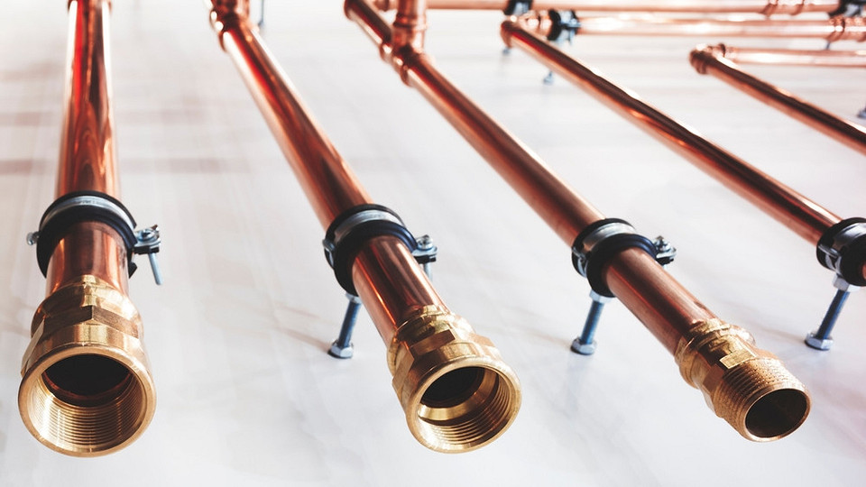

Медь
Один из самых дорогих водопроводов. Но при правильном монтаже прослужит до 100 лет. Медные трубы выдерживают температуру до 250 градусов, что делает их идеальным вариантом для ГВС. Медь — природный антисептик, уничтожающий бактерии. Она не ржавеет, на ее гладких стенках гораздо медленнее, чем на стали, образуются отложения из солей водопроводной воды. Медная система ХВС гарантирует, что у вас всегда будет чистая вода.
Медные трубы делятся на отожженные и неотожженные. Первые гибкие, но не такие прочные. Вторые более жесткие. Но для водопровода в квартире достаточно прочности отожженных.
Медь не ржавеет, не боится заморозков и ультрафиолета. Из-за высокой цены ее практически никогда не выбирают для прокладки наружного водопровода. Но теоретически это возможно.
- Можно соединять разъемными фитингами или пайкой.
- Не нуждается в покраске или другой защите от ржавчины.
- Красиво выглядит — золотистая разводка труб может стать украшением ванной, оформленной под старину.
- Высокие цены на расходные материалы и монтаж.
- Нужно тщательно выбирать производителя и изучать документы на товар — в медном сплаве не должно быть токсичных примесей вроде свинца.
- Электропроводимость — можно получить от трубы удар током.
- Ускоренное разрушение стальных труб или фитингов, непосредственно контактирующих с медью.

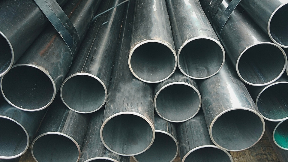

Сталь
До появления пластика были самым доступным видом водопроводных труб для квартиры или частного дома внутри. Трубы ВГП, или водогазопроводные из черной стали, с цинковым покрытием или без, выдерживают температуру до 175 градусов Цельсия, внешнее давление и резкие гидроудары. Но быстро разрушаются, если их не покрасить, «зарастают» налетом изнутри.
ВГП с цинковым покрытием снаружи и внутри лучше сопротивляются коррозии, образованию отложений. Для систем ГВС они не подходят, так как цинк не любит высокие температуры. Для ХВС тоже советуют черную сталь. Считается, что старый или некачественный цинковый сплав может выделять в воду токсичные соединения.
Будьте внимательны при выборе диаметра стальной водопроводной трубы. Производитель может указывать средний условный диаметр (ДУ), реальный наружный или внутренний диаметр в мм или дюймах. Таблица с размерами водопроводных труб поможет сориентироваться.
| Ду, мм | Ду, дюймы | Реальный внешний диаметр, мм |
| 10 | 2/5 | 17 |
| 15 | 1/2 | 22,3 |
| 25 | 1 | 33,5 |
| 32 | 1 1/4 | 42,3 |
| 40 | 1 1/2 | 48 |
| 50 | 2 | 60 |
- Прочность.
- Популярность — несложно найти мастера, который умеет работать с ними, в магазинах есть большой выбор фитингов и комплектующих.
- Необходимость регулярного окрашивания.
- Быстрое образование налета внутри.
- Электропроводность.
- Риск разрыва при замерзании с водой.
