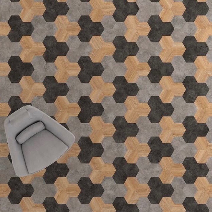

- Широкий выбор расцветок, форм, фактур и размеров. Это позволяет решать самые сложные дизайнерские задачи. Из четырехугольных или шестиугольных пластин разных цветов при желании составляются геометрические узоры. Винил качественно имитирует каменную кладку, дерево, ткань и другие покрытия.
