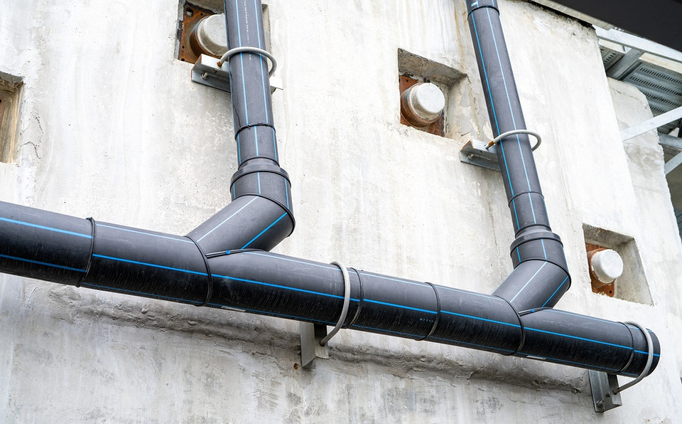

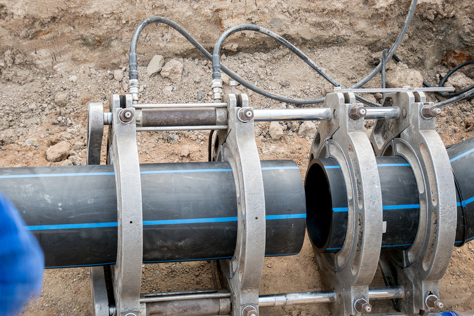

Самый надежный способ монтажа, если выполнен опытным мастером. Если вы первый раз варите полиэтилен, потренируйтесь на обрезках. Убедитесь, что элементы идут вдоль единой оси, не отклоняясь, пластик расплавляется равномерно, без непрогретых частей и больших наплывов. Освоить технологию несложно, но хорошее оборудование дорогое, поэтому этот метод редко используют для быстрого монтажа дачного водопровода своими руками.
Есть два варианта неразъемного соединения ПНД-труб для водопровода.
- Встык. Вы соединяете две трубы с помощью центратора, фиксируете и надеваете сверху нагревательный элемент. Пластик плавится, потом застывает. Чтобы проложить водопровод под углом или сделать ответвление, встык можно приварить ПНД-отвод или тройник.

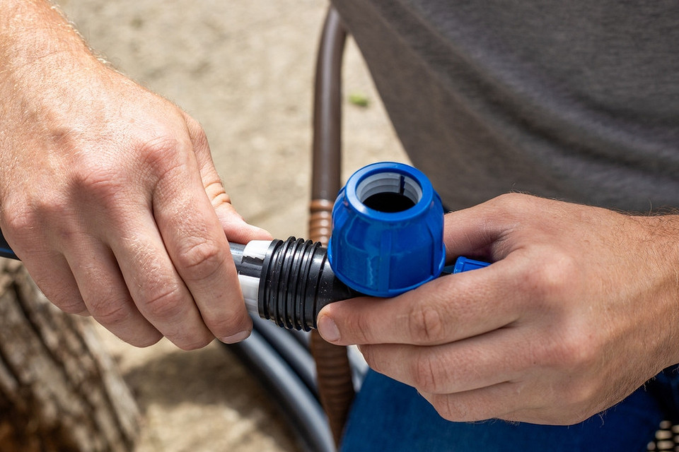

Компрессионные фитинги

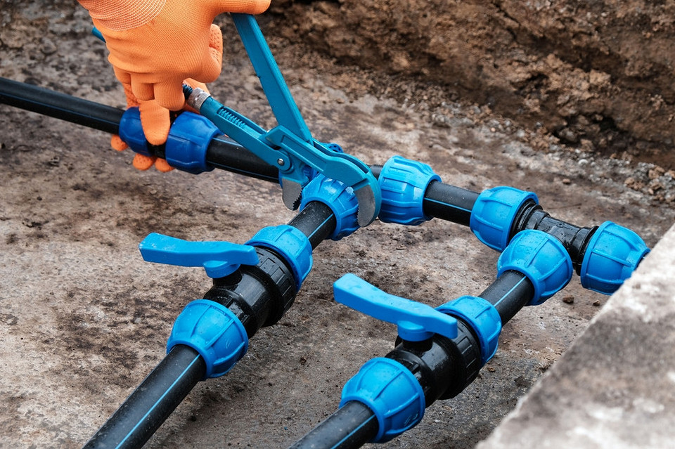

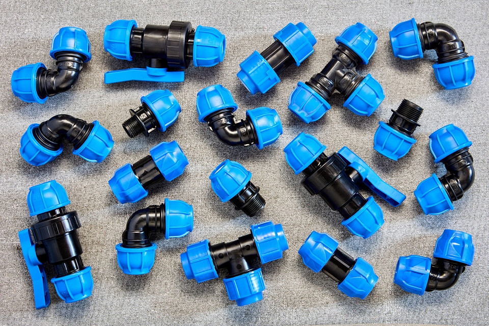

Компрессионные фитинги — пластиковые детали, которые позволяют быстро смонтировать водопровод без сварки и с минимальным набором инструментов. Для работы понадобятся специальные пресс-клещи и инструмент для зачистки торцов.
Компрессионные фитинги можно снимать, чтобы заменить поврежденный участок или проложить дополнительную ветку системы. Но любые разъемные соединения ПНД-трубы фитингами всегда уступают в надежности неразъемному сварному шву.
Работать с компрессионными фитингами очень просто. Заведите свободные концы в отверстия фитинга, а затем затяните клещами накидную гайку. Перед началом работы торцы нужно зачистить от заусенцев, промыть и высушить, намылить. Самая сложная часть — затягивание гайки. Слишком слабо — стык даст течь. Слишком сильно — круглый торец станет овальным. Вначале потренируйтесь на обрезках.
Компрессионные фитинги нужно минимум раз в год подтягивать, так как под давлением гайка постепенно ослабевает. Поэтому такой метод монтажа не подходит для подземного или замурованного за гипсокартоном водопровода.

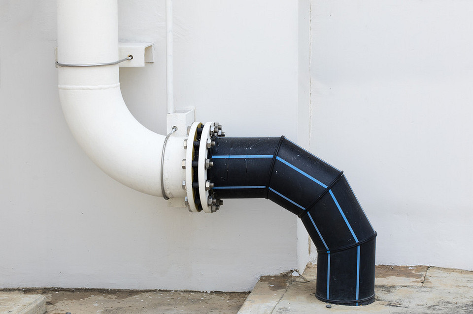

- Фланцы. Металлические кольца на втулках. Кольцо надевают на втулку, затем вставляют ее в трубное отверстие и приваривают. После этого кольца соединяют с помощью длинных болтов, вставляя их в заранее подготовленные отверстия.

- Компрессионные муфты. Монтаж тоже простой, но для него нужны специальные пресс-клещи. ПП и ПНД заводят в разные концы муфты, фиксируют стопорными кольцами, затем — накидными крышками-гайками. Их нужно затянуть ключом с максимальным усилием, но аккуратно. Компрессионные фитинги тоже могут быть угловыми, прямыми, сделанными в виде тройников или крестовин. С их помощью можно соединять сети разных диаметров. Для этого ищите неравнопроходной фитинг.
- Фланцевые кольца. Их чаще используют на больших промышленных трубопроводах, но дома тоже можно, если вы найдете фланец подходящего размера. Соединение включает два металлических и одно резиновое уплотнительное кольцо, пластиковые втулки, длинные болты. В металле есть отверстия под специальные длинные болты. В трубы вставляют пластиковые втулки, надевают сверху металлические кольца. С ПНД пластик сваривают, с ПП — сваривают или приклеивают. После этого между кольцами ставят уплотнитель. В кольца вставляют болты и затягивают. В продаже также можно найти фланцы с полипропиленовыми кольцами. Но их надежность ниже, чем у металлических.

- Фланцы. Выглядят как два металлических кольца и пластиковая втулка. К стали металл приваривают. К полиэтилену приваривают втулку, на которую заранее надето кольцо. Между собой кольца соединяют длинными болтами с гайками.

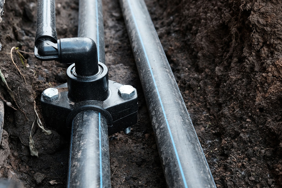

- Хомуты. Принцип монтажа похож на фланцевый. К каждой трубе приваривают втулку из соответствующего материала. Их стыкуют, на стык надевают уплотнительное кольцо и хомут, который затягивают с помощью забивного клина.

- При прокладке водопровода под землей постарайтесь уменьшить нагрузку на стыки. Пластик не любит давление и вибрацию. Не ведите сеть под въездом, пешеходными дорожками, местом, где ставите большой бассейн или генератор.
