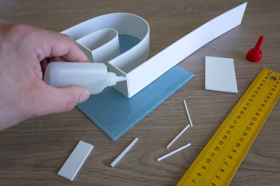

Клей
Для ремонта пригодны многие универсальные клеящие составы, в частности, цианоакрилатный суперклей. С его помощью легко загерметизировать небольшое отверстие. А чтобы заплатка получилась более крепкой, можно добавить в клеящую субстанцию соду (обычную или кальцинированную) либо толченый мел. Однако надо иметь в виду, что такой вариант не подходит для работы с пенополистиролом.
Не менее эффективны клеи на основе растворителя. В их состав обычно входит ацетон или дихлорэтан (либо аналогичное вещество). Их действие основано на расплавлении и последующем отвердевании пластика, поэтому соединение получается очень надежным, но работать с ними надо предельно аккуратно: во-первых, они токсичны, а во-вторых, легко повреждают пластмассу, поэтому случайная капля может растворить и тем самым испортить поверхность. Кроме того, они подходят далеко не для всех видов пластмасс.
Многие акриловые, полиуретановые и эпоксидные бытовые клеи также можно применять для склеивания пластика. При этом составы на основе эпоксидной смолы после застывания остаются достаточно гибкими, поэтому с их помощью можно ремонтировать детали и изделия, если от заплатки требуется эластичность.
Если повреждение глубокое или обширное, поможет термопистолет: разогретой клеевой массой можно послойно заполнить дыру. Из минусов — невысокая прочность (такой метод годится, главным образом, для декоративных изделий, которые не подвергаются серьезным нагрузкам), а также невозможность работы с полимерами, которые легко плавятся при нагреве (например, он не подходит для полиэтилена и поликарбоната).
Также для реставрации пластика можно использовать жидкие гвозди. Это усовершенствованный за счет добавления мелкого наполнителя клей. Благодаря этому улучшается адгезия, а также появляется возможность заделки объемных повреждений. Склейка получается прочной, надежной, но не такой гибкой, как при использовании герметика.
И все же, если дыра большая, а заделать ее надо максимально аккуратно и надежно, стоит выбрать специальные клеящие составы, разработанные для полимеров. Безусловно, это лучший вариант, чем заклеить дырку в пластике: место ремонта будет практически незаметным, при этом оно легко выдержит механические воздействия, перепады температур, контакт с водой, кислотами, щелочами и т.д.

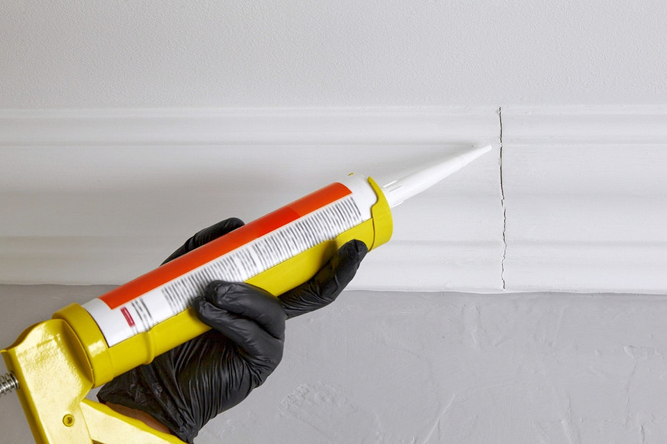

Герметик или жидкий пластик
Если заделать трещину надо не только для эстетики, но и так, чтобы она не пропускала воду и воздух, лучше воспользоваться не клеем, а герметиком. Эти составы более эластичны и не повреждаются при деформации. Кроме того, у них обычно более удобная для работы консистенция — в виде пасты или густого геля, что может иметь принципиальное значение для ремонта вертикальных или наклонных пластиковых поверхностей, с которых жидкий клей будет легко стекать. Однако склеивающая способность у них обычно невысокая, поэтому если требуется не только герметизация, но и надежная фиксация, лучше выбирать клей-герметик.
Совет: эти составы могут включать разные компоненты, поэтому прежде чем замазать дырку в пластике, следует убедиться, что выбранное средство подходит для этого полимера (обычно список совместимых пластмасс указан на упаковке либо в описании).

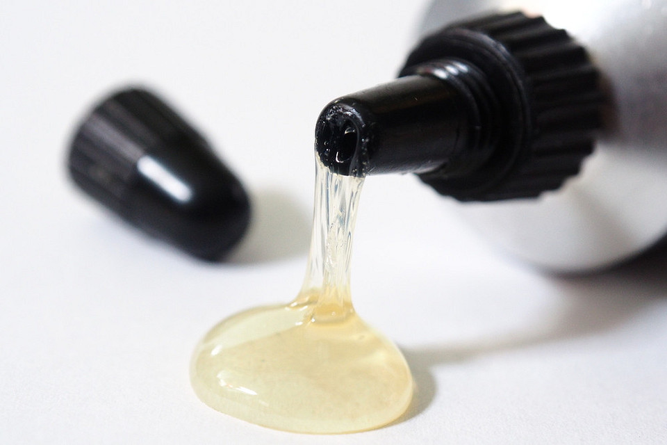

Эпоксидная смола
С помощью эпоксидки можно легко заделать трещины и небольшие отверстия. После застывания получается твердое, устойчивое ко всем воздействиям соединение, при этом оно абсолютно прозрачное и потому незаметное. Если возникнет необходимость, такое покрытие можно покрасить.
Помимо классической универсальной эпоксидной смолы для склеивания, есть ее разнообразные варианты, среди которых можно выбрать средство, идеально подходящее для любого случая: с повышенной эластичностью, устойчивостью к высоким температурам, с мгновенным отвердеванием и т.д.
Однако эпоксидка не способна склеить некоторые полимеры: чаще всего она бессильна при ремонте изделий из полиэтилена, полистирола, оргстекла и т.д.
Поскольку эпоксидная смола немного сложнее в применении, чем клей или герметик, и работает не с каждым материалом, ее обычно используют только если под рукой нет никаких других средств.

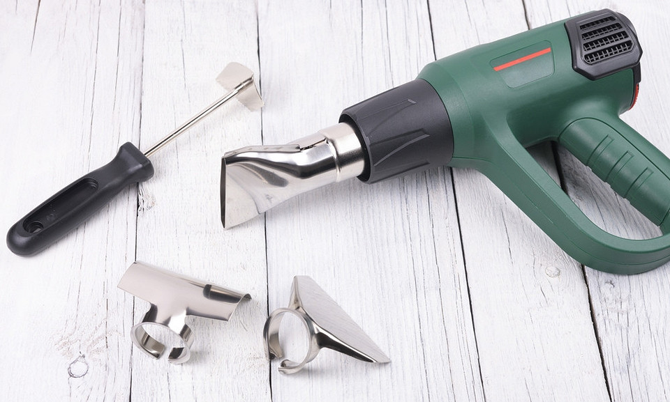

Пайка феном
Можно попробовать сварку строительным феном. Как запаять дырку в пластике? Если она небольшая, а пластмасса достаточно толстая, ее просто нагревают до размягчения, а затем прижимают края повреждения друг к другу и дожидаются их остывания. Однако если дыра значительная, может понадобиться присадочный материал (обычно они выпускаются в виде прутков), который также надо расплавить, а затем, используя его, заделать отверстие.
Заплатки, сделанные таким методом, получаются качественными и долговечными, но этот способ не всегда удобен: далеко не у всех есть строительный фен и вспомогательные инструменты (шпатель для утапливания и разравнивания прутка, шлифмашинка для зачистки краев повреждения, также нередко требуются специальные насадки для фена), а во время работ надо соблюдать максимальную осторожность, чтобы не обжечься и не перегреть пластик.
Совет: от идеи запаять дыру паяльником лучше сразу отказаться, так как большинство полимеров от такого нагрева мгновенно расплавляются, и процесс работ становится неконтролируемым. Нередко попытки запаять трещину на пластике приводят только к еще большим повреждениям.

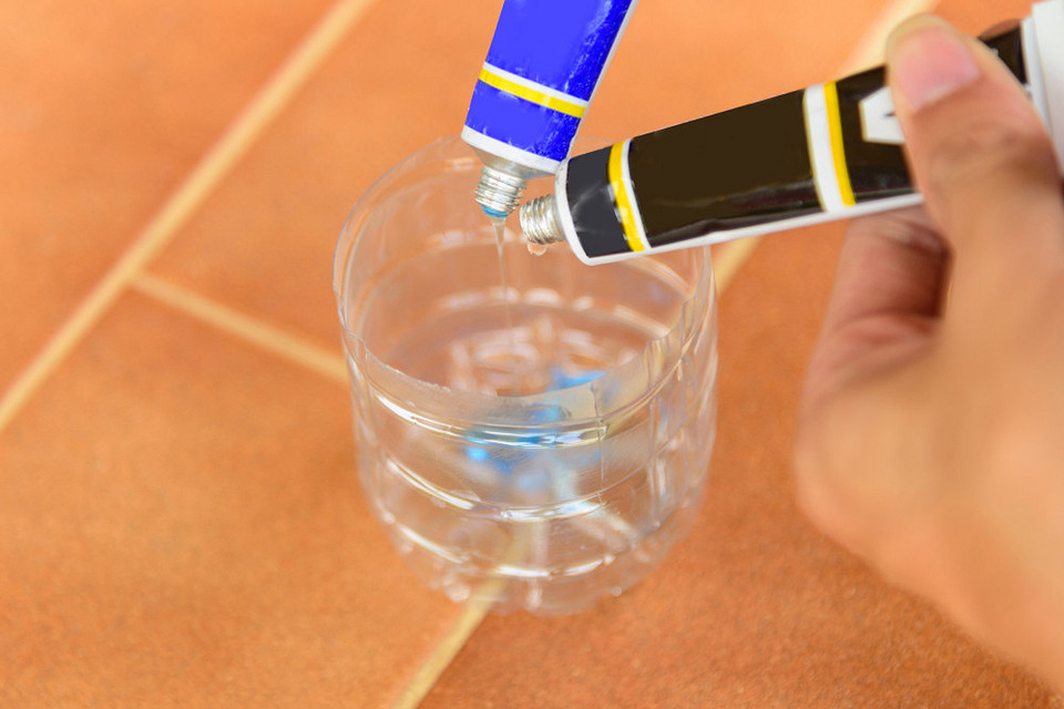

  • Если у вас двухкомпонентная смесь (например, на основе эпоксидной смолы), соедините ее части и тщательно размешайте.

При пайке феном порядок работ будет немного другим. Сперва надо снять с обрабатываемого участка лакокрасочное покрытие (при помощи шлифовальной машины или наждачной бумаги), затем зачистить края трещины и немного расширить их, чтобы туда поместился полимерный присадочный прут. У прута затачивается кончик и вставляется в начало отверстия, которое надо отремонтировать. Далее присадка нагревается и аккуратно утапливается между краями отверстия. Пока она мягкая, ей придают нужную форму, а затем дожидаются полного отвердевания. Однако это достаточно сложный способ, как починить дырку в пластике, поэтому его используют, только если другие методы по каким-то причинам не подходят.
Совет: при использовании строительного фена полимерный прут должен быть только из того вида пластика, из которого сделана ремонтируемая деталь.

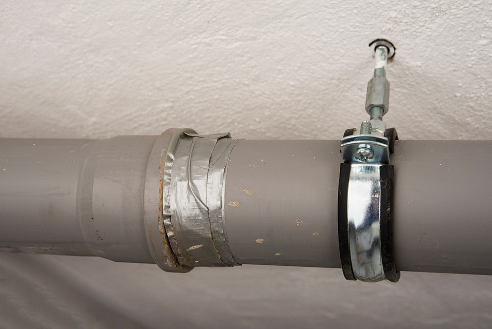

  • Протечку в ПВХ-трубе можно устранить не только герметиком или эпоксидным клеем, но и специальной герметизирующей лентой, которая плотно наматывается в месте повреждения.
