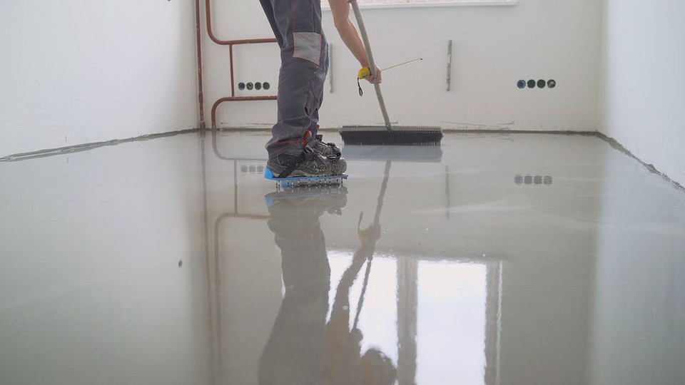

- Нижнюю часть стен комнаты закройте пластиком. Надежно его закрепите. Это защитит поверхность от загрязнения.
- Основание очистите от пыли и загрунтуйте. Дайте грунтовочной жидкости высохнуть.
- Приготовьте раствор. Строго соблюдайте пропорции и делайте все точно по инструкции на упаковке.
- Вылейте смесь на основание. Возьмите игольчатый валик и раскатайте им раствор по поверхности. Начинайте работать с самого дальнего от выхода угла.
Остальную смесь наносят аналогично. Слой мастики не должен быть слишком высоким. Важно делать все быстро, пока основа не отвердела. При перерыве в работе больше получаса раствор схватывается, и это нужно учесть. Залитая основа полностью отвердеет через сутки-двое, тогда можно будет продолжить работу.
