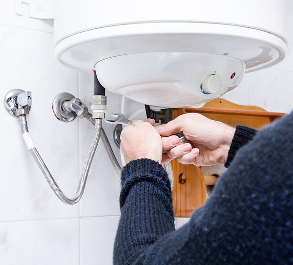

Безопасная разборка
ShutterStock/Fotodom.ru
Конструкции водонагревателей разных производителей отличаются. Перед разборкой изучите инструкцию.
  • В первую очередь остудите жидкость в баке и слейте. Для этого вам понадобятся 2 больших ведра, 2 шланга, гаечный ключ.
  • Перекройте подачу холодной воды и откройте кран с горячей. Дождитесь, пока он не перестанет течь.
  • Аккуратно открутите гайку, которая удерживает сливную трубу с горячей водой. Подставьте под открывшийся штуцер ведро.
  • Поставьте второе рядом и открутите гайку на подающей трубе.
  • Отключите электрическое питание.
  • Снимите нижнюю крышку бака. Под ней должна быть плоская металлическая пластина с закрепленными проводами и датчиками. Осторожно открутите болты, удерживающие провода, вытащите их и всю электронику. Предварительно сфотографируйте фланец, чтобы не забыть, какой провод куда подключать.
  • По периметру пластину удерживают несколько креплений. Выкручивайте их осторожно. После снятия пластины может вылиться остаток жидкости.
  • Вытащите ТЭН, спрятанный под пластиной, отделите от него анод — длинную металлическую трубку.
  • Осторожно снимите корпус с настенных крюков, слегка приподняв. Удобнее положить его в ванну и там промывать.
