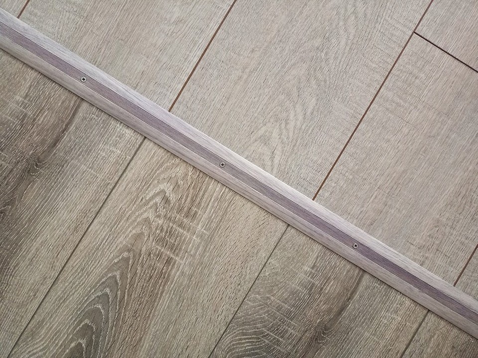

Металл
Для изготовления планок используют чаще всего алюминий, намного реже латунь или сталь. У металлических профилей целый ряд достоинств. Они прочные, устойчивые к перепадам температуры, долго служат. Основной недостаток — отсутствие гибкости. Оформить металлом плавный изгиб нельзя. Выпускают несколько вариантов отделки планок из металла.
- Без обработки. Профили из алюминия с отверстиями под крепления. Самые дешевые модели для универсального применения. Установить их очень просто, при желании можно покрасить.
- Анодированные. В процессе производства деталь подвергается анодному оксидированию. После этого на ее поверхности образуется очень тонкая, но прочная металлизированная пленка. Цвет ее бывает разным: под серебро, золото, бронзу, т.п. Оформление хорошо сочетается со всеми классическими дизайнами ламинированного покрытия. Помимо этого пленка защищает металл от коррозии, царапин, продлевает срок его службы.
- Ламинированные. На металлическую поверхность наносят поливинилхлоридную пленку, имитирующую ламинат. Такие детали хорошо подходят к напольной отделке. Практически каждый производитель делает одинаковые по расцветке модели ламелей и порожков. Ламинирующая пленка достаточно устойчива к влаге и бытовой химии.
- Окрашенные. На производстве на металл накладывают полимерно-порошковую краску. Расцветки и текстуры самые разные. Красочный слой устойчив к истиранию, воздействию агрессивной химии.

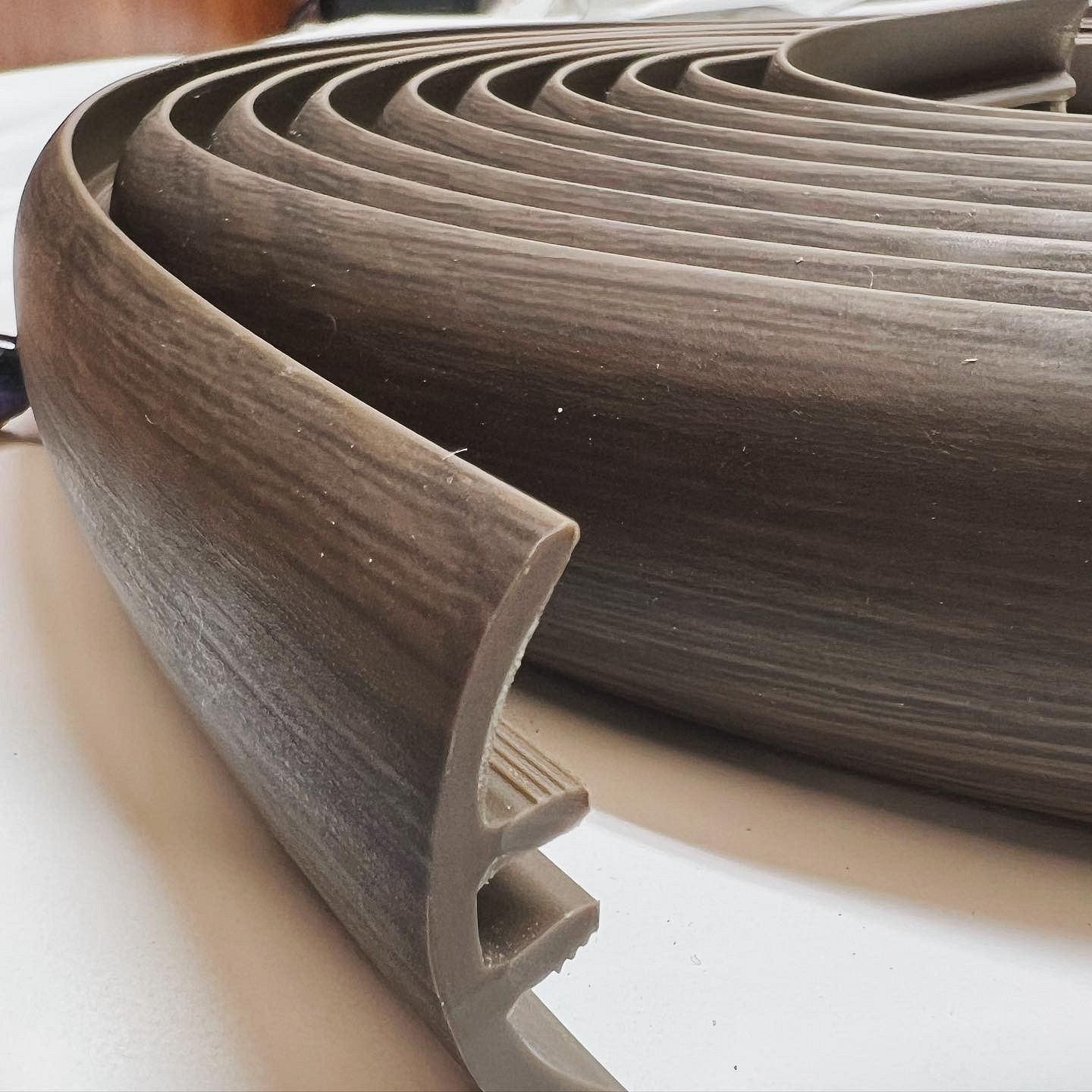

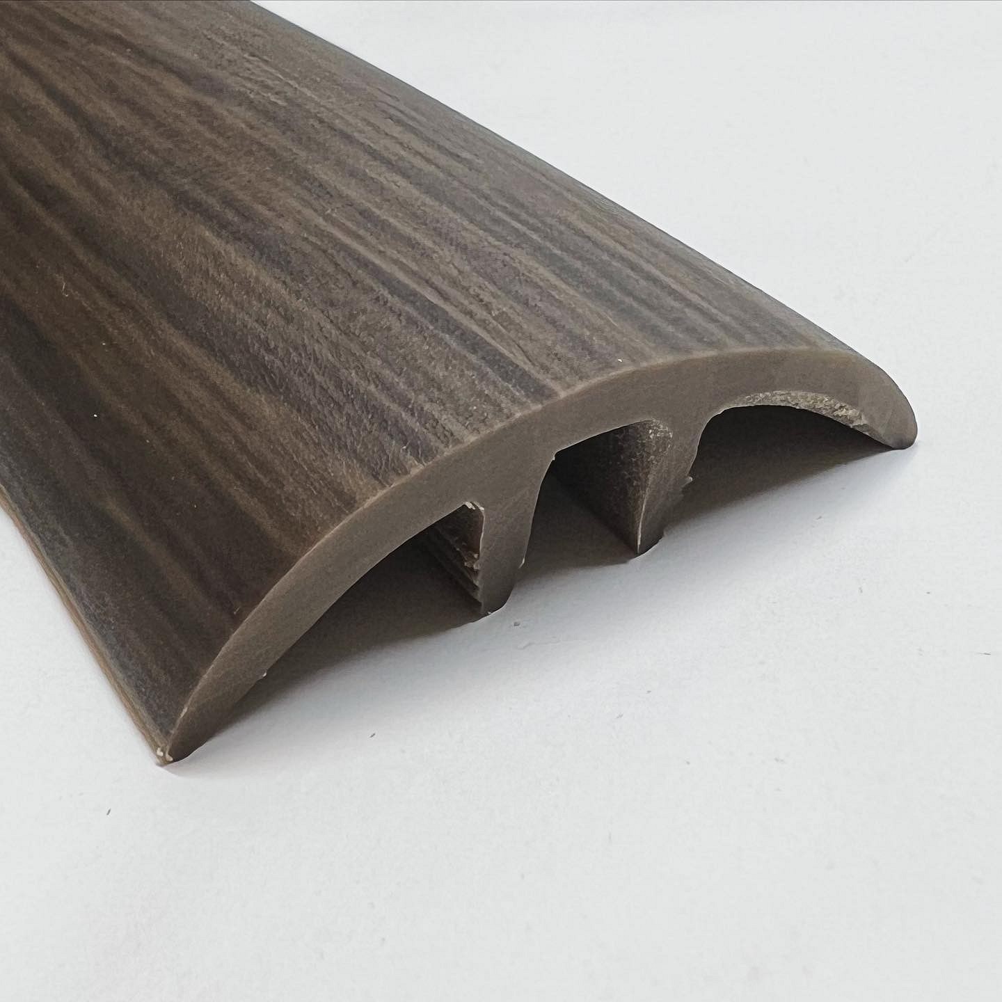

Пластик
Для его изготовления используют поливинилхлорид. Чаще всего полужесткую его разновидность, но иногда и жесткую. В первом случае получается гибкий порог для ламината, которым можно оформить любой изгиб или соединить переход на разноуровневых покрытиях. Жесткие разновидности используют только для отделки прямых линий. ПВХ-планки обладают биостойкостью, не чувствительны к влаге, устойчивы к механическим повреждениям. Пластик выпускают в разных цветах и текстурах, что облегчает выбор подходящего по расцветке элемента.

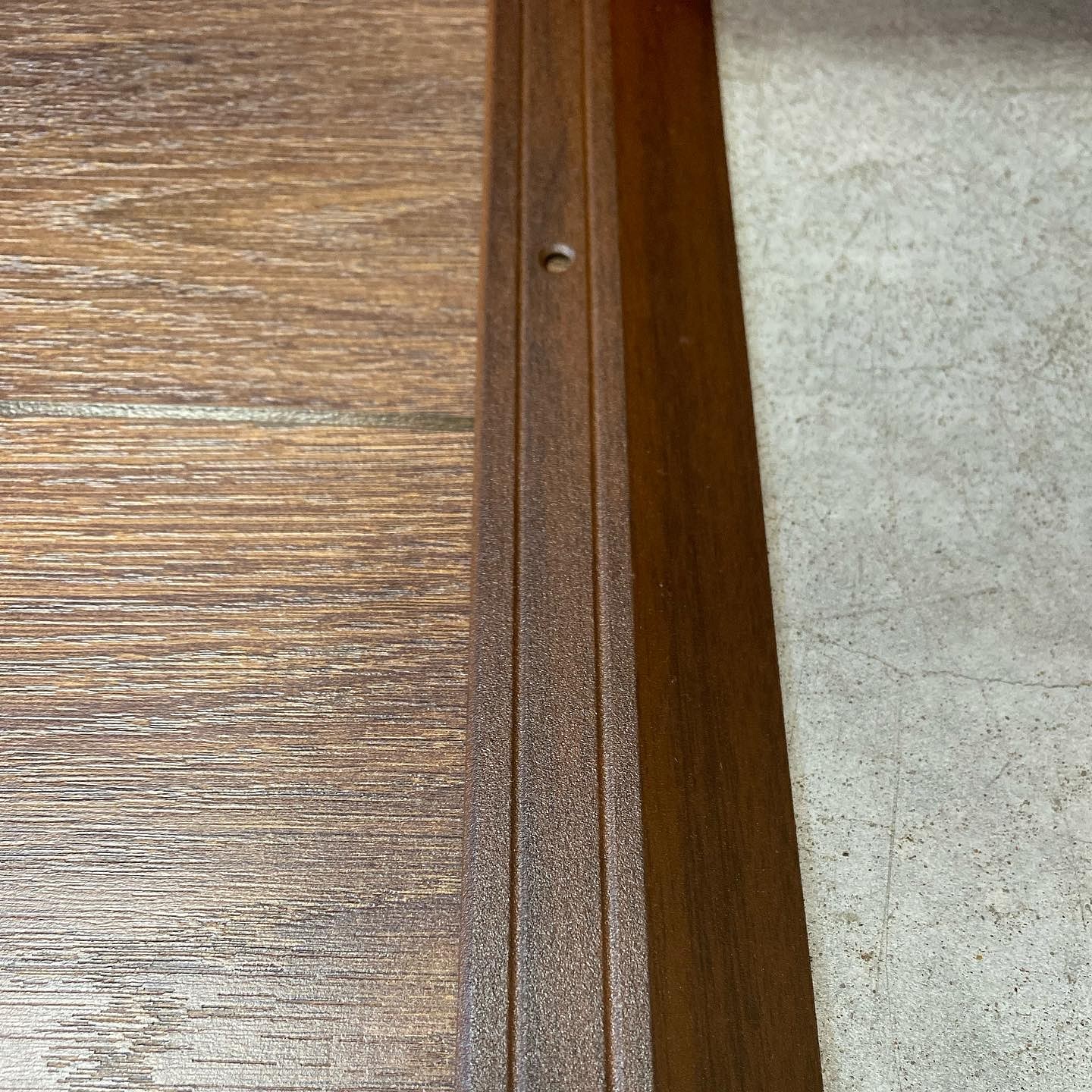

Открытый
Самые простые в установке модели. Порог оснащен отверстиями под метизы. Его укладывают на место и фиксируют крепежами. При открытом монтаже скрыть шляпки метизов нельзя. Они остаются заметными, что считается основным недостатком.

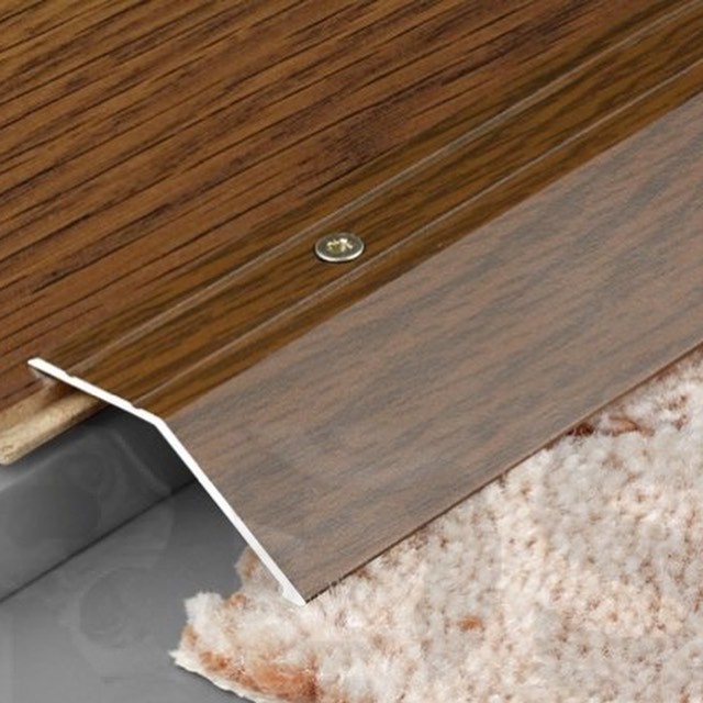

Разноуровневые
Это порожек для ламината, маскирующий перепады высот на стыке разных материалов. Ширина планки — от 15 до 100 мм. Разные модели предназначены для нивелирования перепада до 20 мм. Защелкивающиеся профили бывают разной формы: L- или Z-образные, другие. Это зависит от высоты перепада, который нужно закрыть.

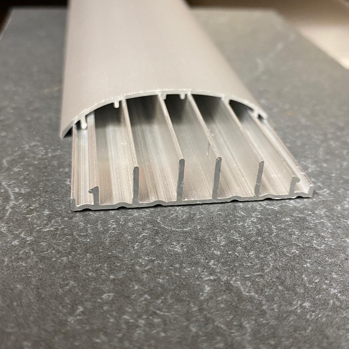

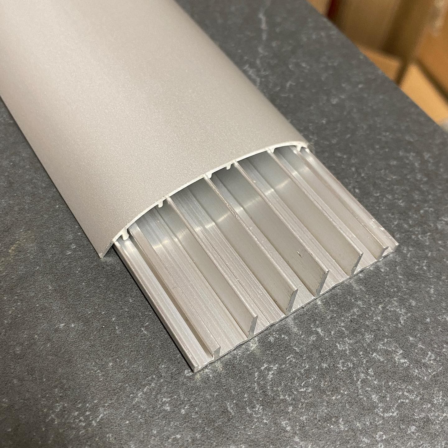

С кабель-каналом
Модели скрытого монтажа, где под декоративной пластиной находится углубление, в которое можно уложить кабель. Обычно полость невелика, максимум на два или три провода. Однако это очень удобно и позволяет маскировать кабели.

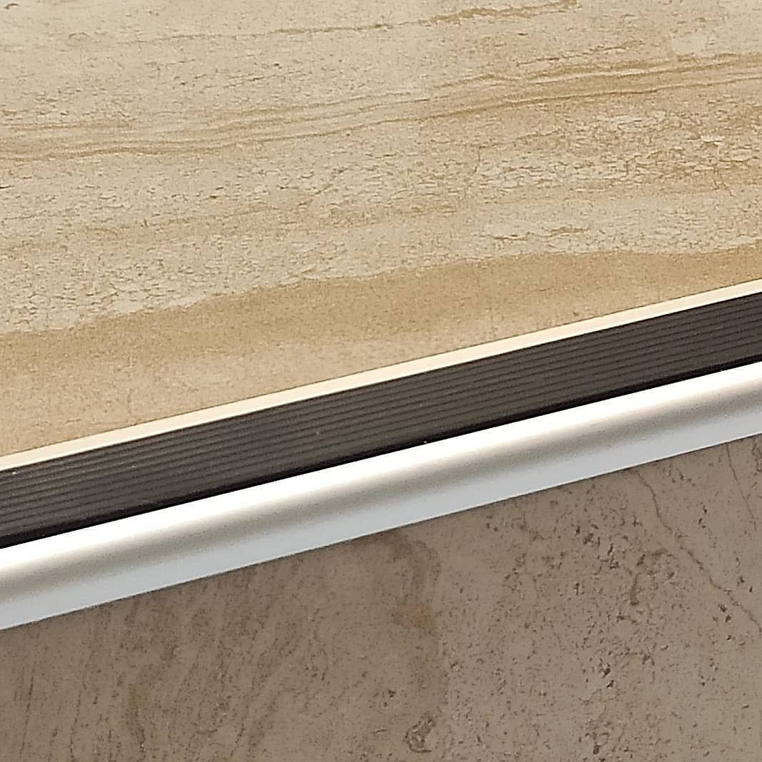

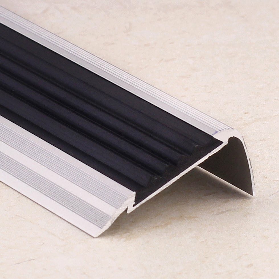

Противоскользящие
Пороги со специальной накладкой из рифленого полиуретана или синтетической резины, которые предотвращают скольжение. Такие модели устанавливают внутри дома и на улице. Они выдерживают любые погодные условия и служат долго.
Угловые
Г-образные модели, предназначены для защиты краев ламелей, облицовывающих ступеньки. Они предотвращают появление сколов, истирание, защищают от скольжения. Выпускают угловые изделия для открытого и для скрытого монтажа.

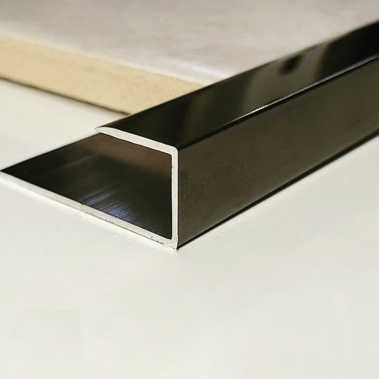

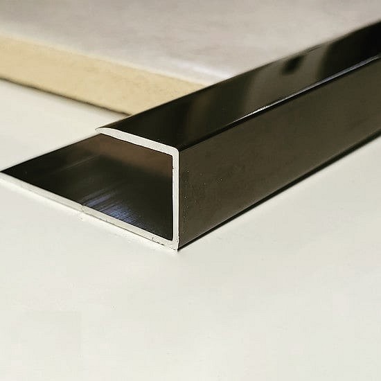

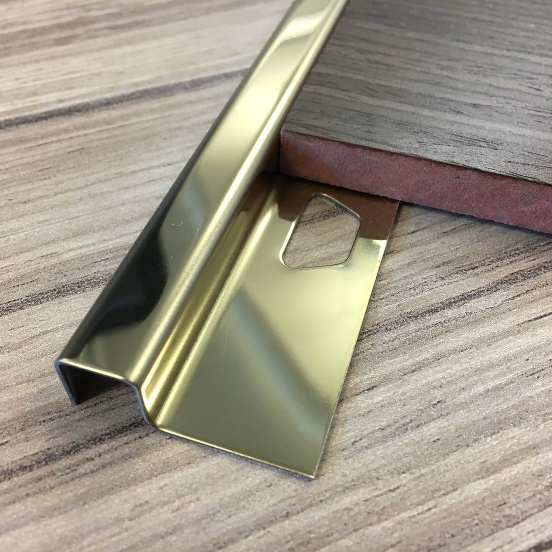

Окантовочные
Второе название — «краевые». Такие модели устанавливают на крайних к стенам ламелях, монтируют их на ступенях или вместо плинтусов. Форма у окантовочных планок бывает разная, но все они крепятся только скрытым способом.
