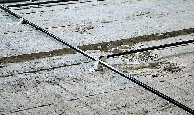

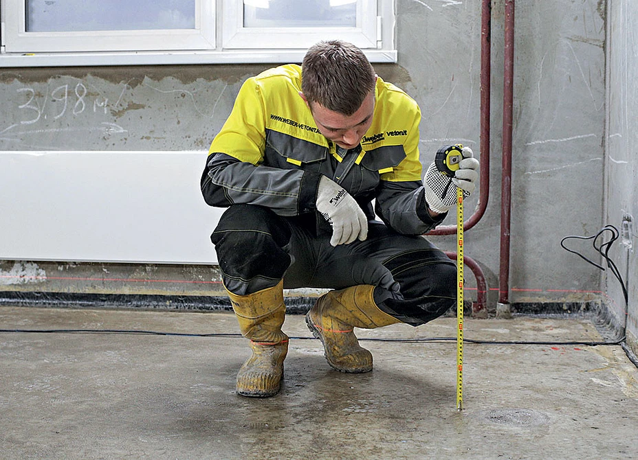

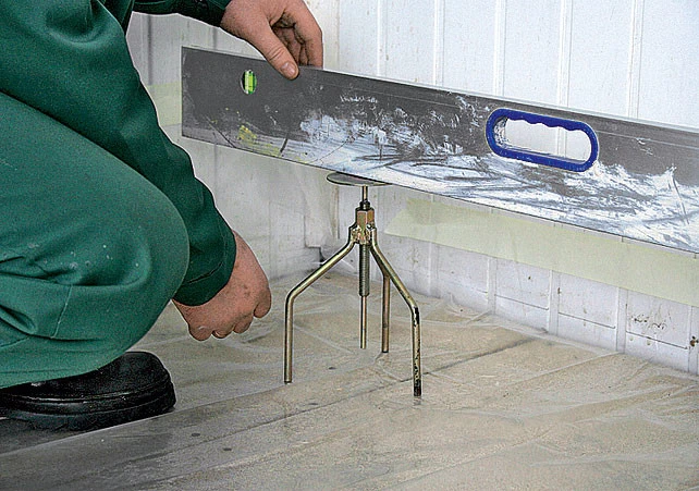

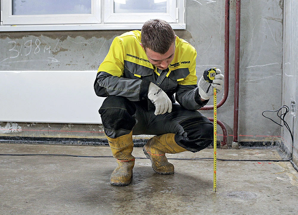

Общий для всех помещений (или для одного помещения, если оно единственное) уровень поверхности стяжки устанавливают с помощью так называемого нулевого уровня. Нулевой уровень должен быть выставлен очень точно, поскольку от этого, в конечном счете, зависит, насколько ровной получится поверхность будущего пола. Нулевой уровень выставляют с помощью прибора — лазерного или гидравлического (строители обычно называют его водяным) уровня.
Затем определяют положение поверхности стяжки. Для этого на каждой стене каждого помещения замеряют в 2-4 точках (но чем больше замеров, тем лучше) расстояние от нулевого уровня до нижней поверхности стяжки. У каждой точки замера прямо на стене записывают полученный результат. Наименьшее значение будет указывать на то, что в этом месте на перекрытии находится самый высокий выступ. И наоборот, самое большое значение получится там, где пол ниже. Теперь, назначив минимальную толщину стяжки, можно определить положение ее верхнего уровня.
Почти всегда в квартирах устраивают полы с разными покрытиями: паркетом, плиткой, линолеумом. Разные покрытия имеют разную толщину, а поверхность пола должна располагаться на одном уровне. Следовательно, необходимо предусмотреть разные уровни поверхности стяжки под разные покрытия.

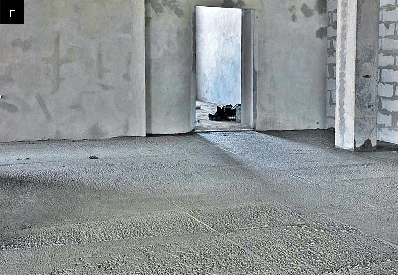

Базовый слой
При определении нулевого уровня исходят из минимально допустимой (с точки зрения прочности) локальной толщины стяжки — 25–30 мм. «Отбить ноль» помогают лазерный нивелир и маяки, например из стальных направляющих профилей для гипсокартона. Маяки надёжно фиксируют, чтобы они не сместились во время бетонных работ.

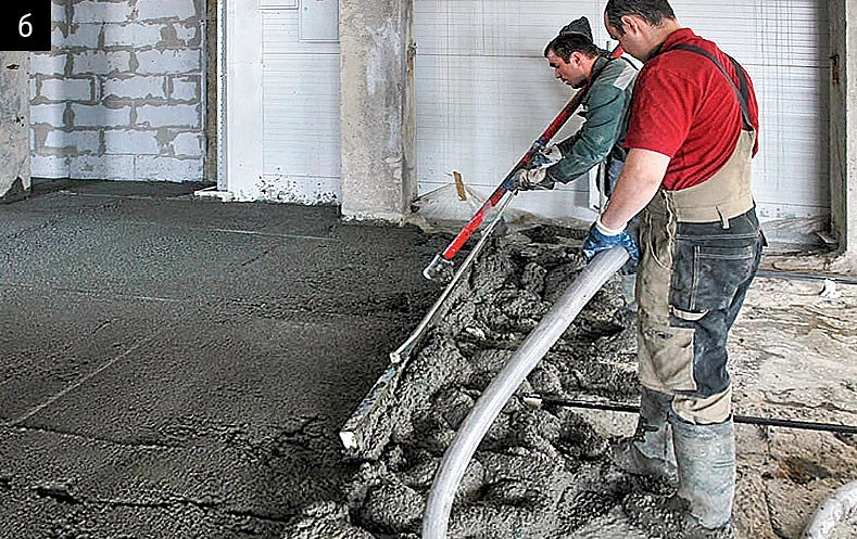

Если перекрытие ровное и средняя толщина стяжки не превышает 40 мм, базовый слой в большинстве случаев можно выполнить из цементно-песчаного раствора марки не ниже М200. В него желательно добавить пластифицирующие, уплотняющие и гидрофобизирующие присадки, такие как Ceresit CC 92 («Хенкель-Баутехник»), «Типром С» (САЗИ), «АрмМикс Суперпласт» («Альянс-СТ»).
При расчётной толщине стяжки более 40 мм используют лёгкие бетоны — керамзитобетон, пенобетон, полистиролбетон и др. Достоинство керамзитобетона — низкая стоимость, доступность компонентов и возможность приготовления раствора на объекте (с помощью компактной бетономешалки или вручную).
Плотность материала составляет 800–1000 кг/м3, то есть он в 1,5–1,7 раза легче пескобетона. Примерно такими же характеристиками обладают монолиты из готовых смесей со специальными наполнителями (например, пеностекла), но их стоимость в 2–2,5 раза выше.
Плотность пенобетона ещё меньше (500–600 кг/м3). Однако его сложно приготовить самостоятельно: требуются специфические точно дозированные компоненты, которые придётся долго перемешивать. Некоторые компании располагают оборудованием, которое позволяет подавать готовый раствор на высоту 40–50 м, но стоимость чернового пола при этом возрастает как минимум вдвое, к тому же фирмы, использующие бетононасосы, берутся лишь за большие объёмы работ (от 100 м2). Альтернатива товарному пенобетону — полистиролбетон из готовых смесей, например «Глимс-ЛС» («Глимс»). Кстати, этот материал более пластичен и даёт меньшую усадку.
При использовании лёгких смесей, даже марок 400 и 500, минимальная толщина базового слоя должна составлять 45–50 мм, иначе велик риск появления трещин.

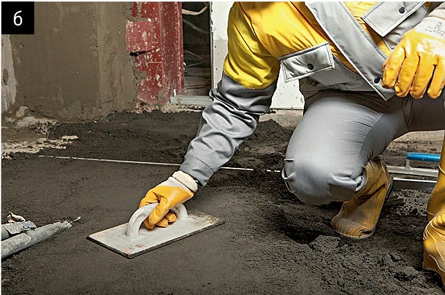

Финишное выравнивание
Базовый слой невозможно сделать идеально ровным: слишком велика фракция наполнителя, к тому же раствор даёт неравномерную усадку (в зависимости от толщины слоя). Чтобы «вывести» поверхность, используют специальные смеси. Их наносят тонким слоем (3–5 мм), когда основа наберёт около 70 % прочности, то есть спустя 1–2 нед; некоторые полимерные составы допускается укладывать только на полностью высохший бетон, обработанный контактной грунтовкой.
Чтобы качество бетона не ухудшилось в результате быстрого испарения влаги, базовый слой покрывают полиэтиленовой плёнкой; другой вариант — регулярно увлажнять его. Открывать настежь створки окон нельзя, допускается только щелевое или форточное проветривание.

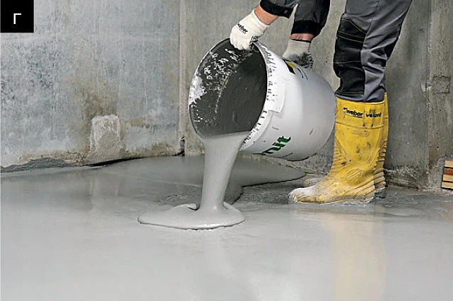

Ровнители пола подразделяются на шпаклёвочные и наливные. Первые (широкий спектр цементных, акриловых и эпоксидных финишных шпаклёвок) имеют пастообразную консистенцию; их наносят с помощью длинного шпателя. Из вторых, например Tribon (KNAUF) или «Горизонт» («Юнис»), готовят жидкий раствор, который способен сам растекаться по поверхности. Наливные полы оптимальны для выравнивания больших площадей, но работа с ними требует навыка и ответственности: необходимо точно следовать инструкции по приготовлению раствора и очень быстро распределить его по поверхности. Ещё один нюанс — присутствие на рынке подделок и просроченных смесей (срок их хранения не превышает полугода). Раствор, приготовленный из некачественного сырья, не обладает необходимой прочностью на сжатие и может отслаиваться от базовой стяжки.

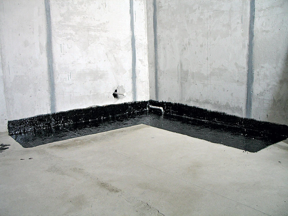

Гидроизоляция
В процессе заливки жидкого раствора влага может просочиться в полости перекрытия и в квартиру на нижнем этаже через стыки плит. К тому же сухие плиты способны быстро «вытянуть» воду из нижнего слоя раствора — бетон при этом пересохнет и не наберёт необходимой прочности. Чтобы избежать этих неприятностей, перед началом бетонных работ нужно создать водонепроницаемое «корыто», используя для этой цели обмазочные или рулонные материалы (к ним мы ещё вернёмся). Созданный гидрозатвор пригодится и в будущем — в случае небольших протечек он предотвратит потоп у соседей снизу.

До последнего времени для гидро- и шумоизоляции применяли разные материалы — скажем, сначала укладывали мягкие ДВП, а затем застилали поверхность полиэтиленовой плёнкой. Сегодня в продаже есть универсальные подложки — одновременно водонепроницаемые и вибродемпфирующие (то есть гасящие ударные колебания). Одни из них выпускаются в виде плит, приклеиваемых к основанию, как, например, изделия из экструдированного пенополистирола «Антистук» («Руспанель»). Другие, скажем «Техноэласт Акустик» («ТехноНИКОЛЬ») или Шуманет-100 («Акустические материалы и технологии»), представляют собой маты из минерального волокна с битумным или резино-битумным покрытием. Кроме того, подложки изготавливают из прессованной пробки, пенополиэтилена или вспененной резины.
Перед укладкой изоляционных материалов стыки плит сглаживают цементной шпаклёвкой, а во влажных зонах рекомендуется после этого нанести на бетон слой цементно-полимерной или резино-битумной мастики (в качестве дополнительной страховки от протечек). Гидро- и шумоизоляционные маты (плиты) обязательно заводят на стены на высоту, равную расчётной толщине «пирога» пола. Таким образом исключают передачу структурного шума от стяжки к стенам и наоборот. Стыки рулонных материалов проклеивают специальным скотчем или мастикой.

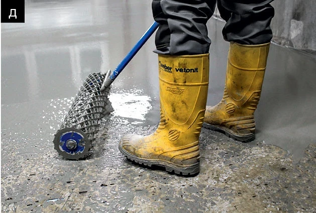

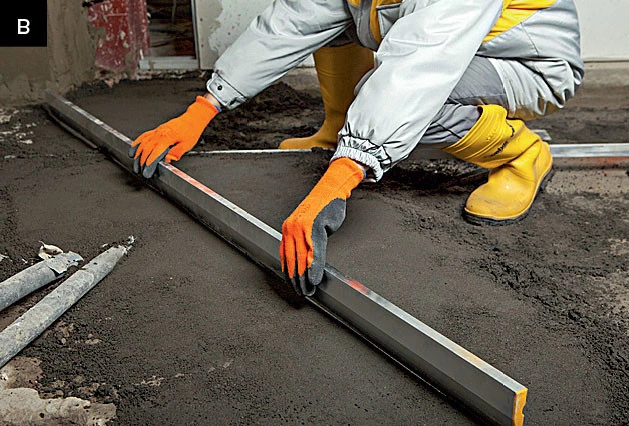

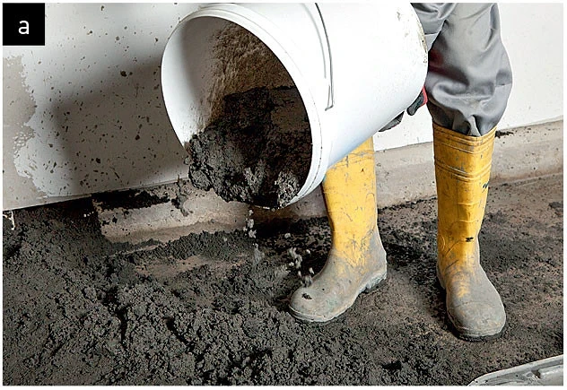

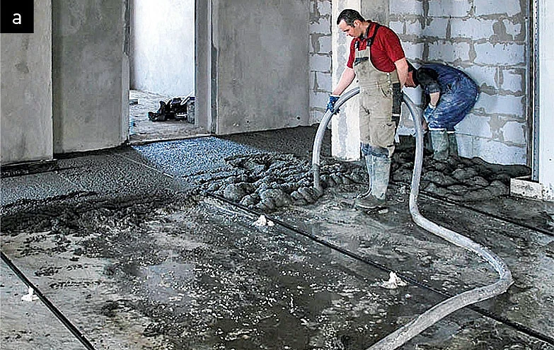

7 Как выравнять пол с помощью специальных смесей?

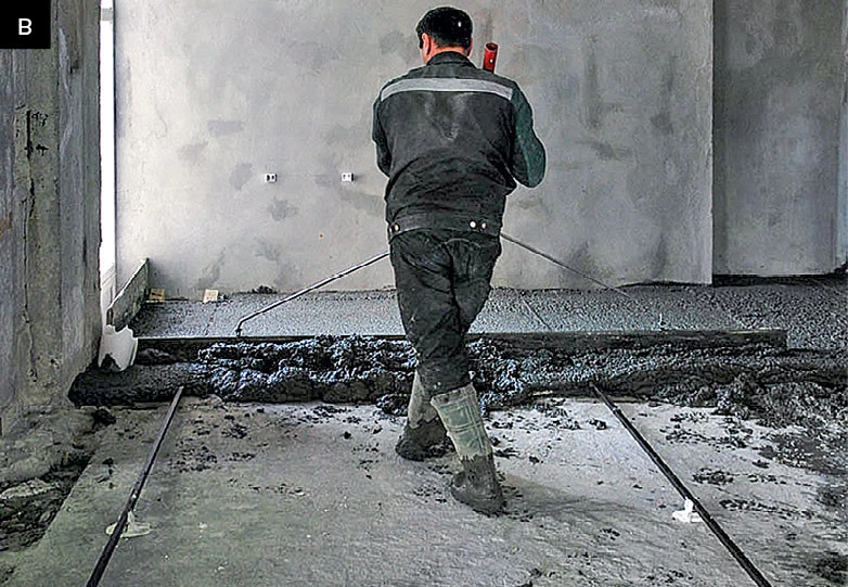

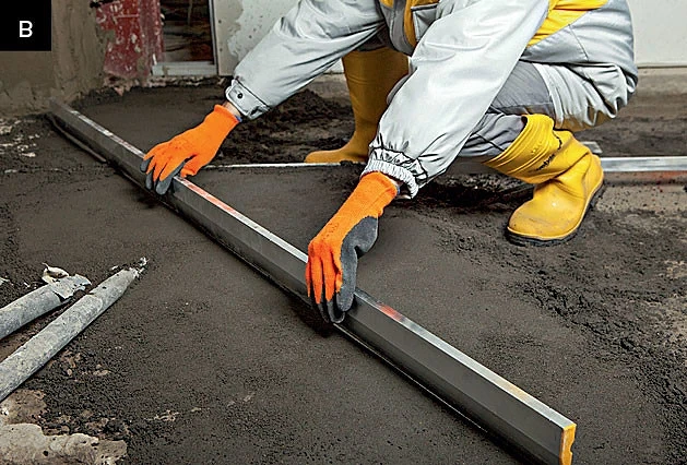

Прежде всего формируют базовый слой (а — в). В состав предназначенной для этой цели смеси входят особые цементы, известь и крупнозернистый песок. Через 15 ч можно приступать к финишному выравниванию жидким раствором (г); убрать пузырьки воздуха помогает игольчатый валик на длинной ручке (д)
