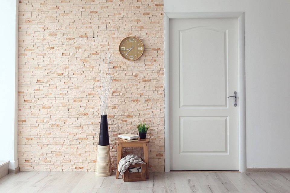

- Филёнчатая конструкция. При изготовлении продукции этого типа в открытую раму или переплёт вставляют прямоугольные или арочные филёнки. Каркас может быть изготовлен по любой из описанных технологий или выполнен из массива дерева (цельного или клеёного). Филёнки же делают из MDF, ДСП, HDF (древесно-волокнистой плиты высокой плотности), дерева. Филёнчатые детали изолируют звук хуже, чем щитовые, — в особенности это касается моделей с филёнками из тонких (6-10 мм) листовых материалов. Слабое место — стыки каркаса со вставками. Из-за колебаний детали меняют свои размеры, при этом неокрашенный шип филёнки слегка выдвигается из паза на бруске рамы. Но этого можно избежать, если производитель окрашивает (облицовывает) части детали по отдельности, при сборке использует не клей, а винтовые стяжки.

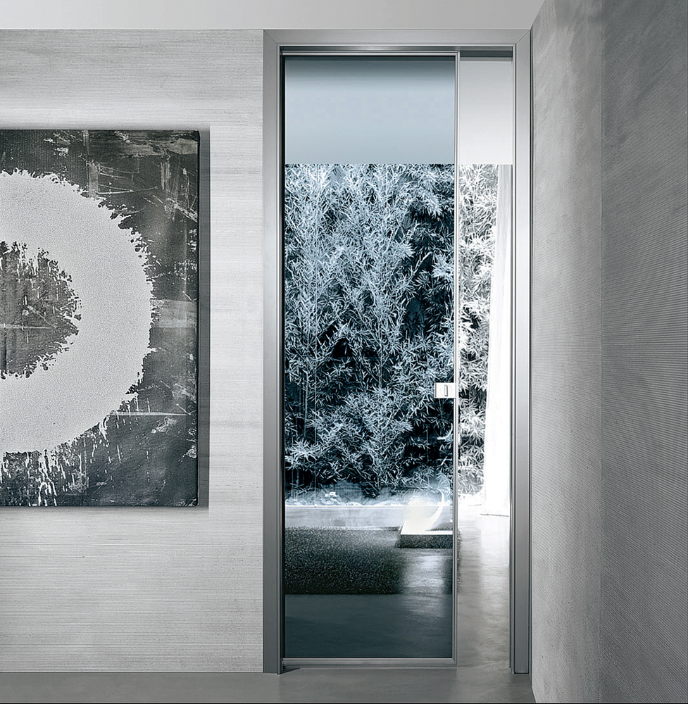

- Цельностеклянные полотна. Их выполняют из закалённого триплекса толщиной 10-12 мм. Они обладают индексом изоляции воздушного шума не менее 22 дБ, абсолютно влагостойки (производители часто рекомендуют ставить их в санузлах), но сложны в уходе.

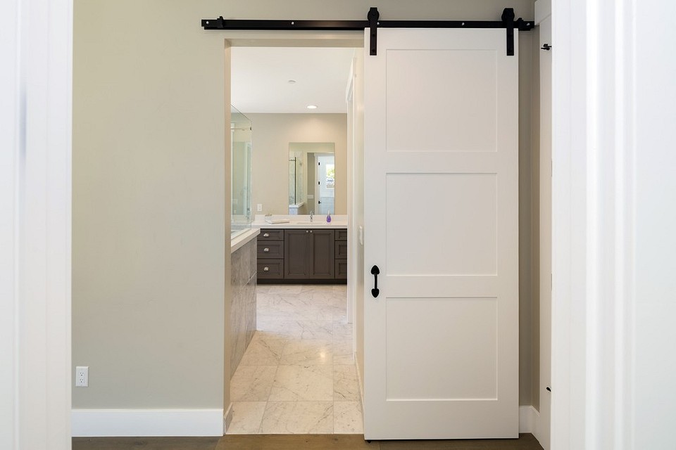

- Раздвижные. Название этого вида говорит само за себя. Створка не распахивается, она сдвигается в сторону, освобождает проём. При этом плавно движется на роликах по стальному рельсу, закреплённому наверху. Она может «уходить» в простенок или перемещаться вдоль стены. Такая конструкция эффектно смотрится и экономит жилое пространство. В открытом положении занимает меньше места, чем распашная модель.

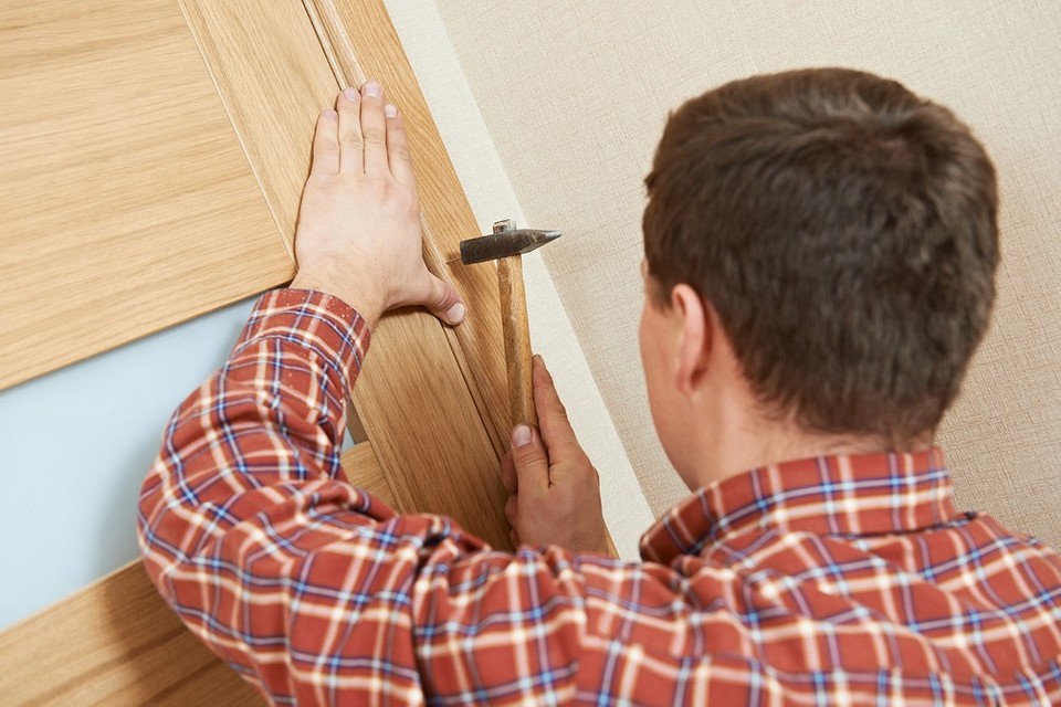

Инструкция по установке
Есть несколько способов установки. Конкретный метод монтажа часто выбирается прямо на месте, и это зависит не только от компетенции мастеров. Класс изделия, его материал, качество отделки, конструкция коробки, вес, а также особенности стены вокруг проема тоже имеют большое значение.
Крепление на дюбели и шурупы — некогда самый распространенный способ установки коробки-лутки. Прежде чем приступить к работе, изучают края стены — нет ли рядом труб, проводки, которую могут задеть шурупы. Собранную конструкцию вставляют в отверстие, выверяют ее положение, закрепляют. Крепеж ставят в тех местах короба, которые уходят под карту петли (если петли накладные).
В строго вертикальное положение косяки приводят с помощью уровня, затем их подбивают клиньями или подтягивают шурупами. Важно также, чтобы при замере диагоналей проемного прохода оба числовых значения совпадали. А чтобы проверить, не скажется ли возможное отклонение от вертикали на поведении створки, ее навешивают для пробы, предварительно смазав петли. Так легче выявить, не превысило ли отклонение норму и фиксируется ли полотнище при открывании. Иначе может быть допущена ошибка, так называемый «перевес», когда створка продолжает сама открываться или закрываться.
Все отверстия, в которых остаются заметными шляпки шурупов, закрывают декоративными заглушками. Важно, чтобы заглушка плотно примыкала к поверхности косяка. При аккуратном и исполнении всех работ этот способ установки на шурупы вполне приемлем. Наличники монтируют в конце, согласно конструктивным особенностям. Их либо устанавливают, используя финишные гвоздики и маскируя места крепления мастикой, либо фиксируют на жидкие гвозди, которые наносятся точечно.
