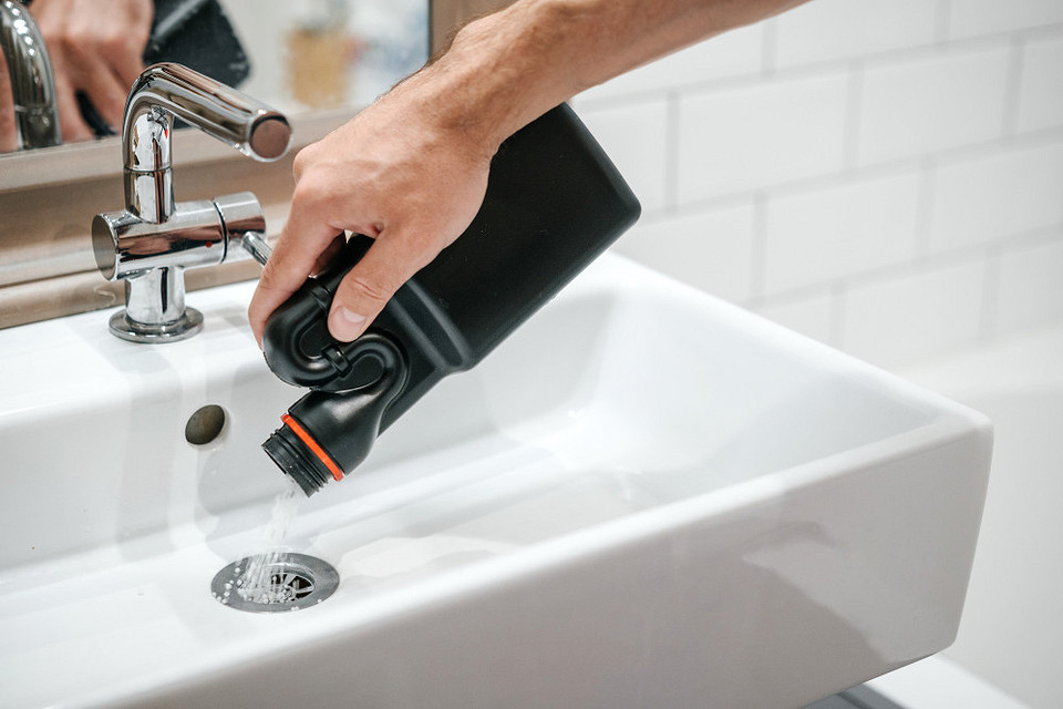

Бытовая химия
В магазине сейчас огромный выбор химических веществ, которые легко и быстро очистят сток. Это пенки, гели, жидкие растворы и порошки, в состав которых входят разные кислоты и щелочь. Плюсом такого метода является то, что тут не понадобятся никакие физические манипуляции. Однако прежде чем приобретать такое средство, внимательно изучите состав. Некоторые компоненты могут быть слишком агрессивны для пластиковых изделий и подойдут лишь для стальных и чугунных стояков.
Принцип действия у бытовой химии примерно одинаковый:
  1. Нужное количество вещества залейте или засыпьте в сливное отверстие.
  2. По истечению указанного на упаковке времени включите горячую воду и подождите, пока загрязнение полностью устранится.
Важно: будьте осторожны при использовании химических веществ, поскольку при попадании на кожу они могут вызвать сильнейший ожог. Также избегайте попадания средства на смесители, так как их воздействие плохо отражается на хромированной поверхности. Строго соблюдайте инструкцию и выдерживайте вещество в водостоке столько, сколько написано на упаковке. Иначе при длительном контакте стенки труб могут деформироваться.

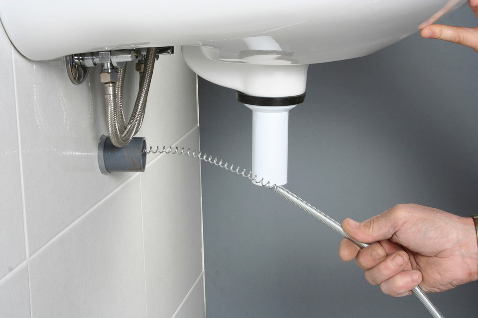

Сантехнический трос применяют в том случае, если пробка находится очень глубоко и поверхностные методы воздействия с ней не справляются. На конце изделия всегда располагается ершик или крючок, которым можно подцепить образовавшееся загрязнение, вытащить его наружу или протолкнуть его в более широкую часть канализационной системы.
Как почистить трубы тросом:
  1. Крепко держа инструмент за рукоятку, углубите его в слив.
  2. Проталкивайте вращательными движениями.
  3. После того как изделие уперлось в пробку, нужно резко протолкнуть его вперед и снова потянуть на себя.
  4. Осторожно извлеките трос. Крепко придерживайте его двумя руками, чтобы он не пружинил.
  5. Включите горячую воду, чтобы смыть остатки грязевой пробки.
Инструмент также можно сделать из подручных средств. Для этого возьмите гибкий металлический трос длиной 2-3 метра. Его кончик можно либо слегка «распушить», разогнув прутья в разные стороны, либо загнуть крючком. Для удобства обмотайте другой конец плотной тканью, так вы получите своеобразную рукоятку.

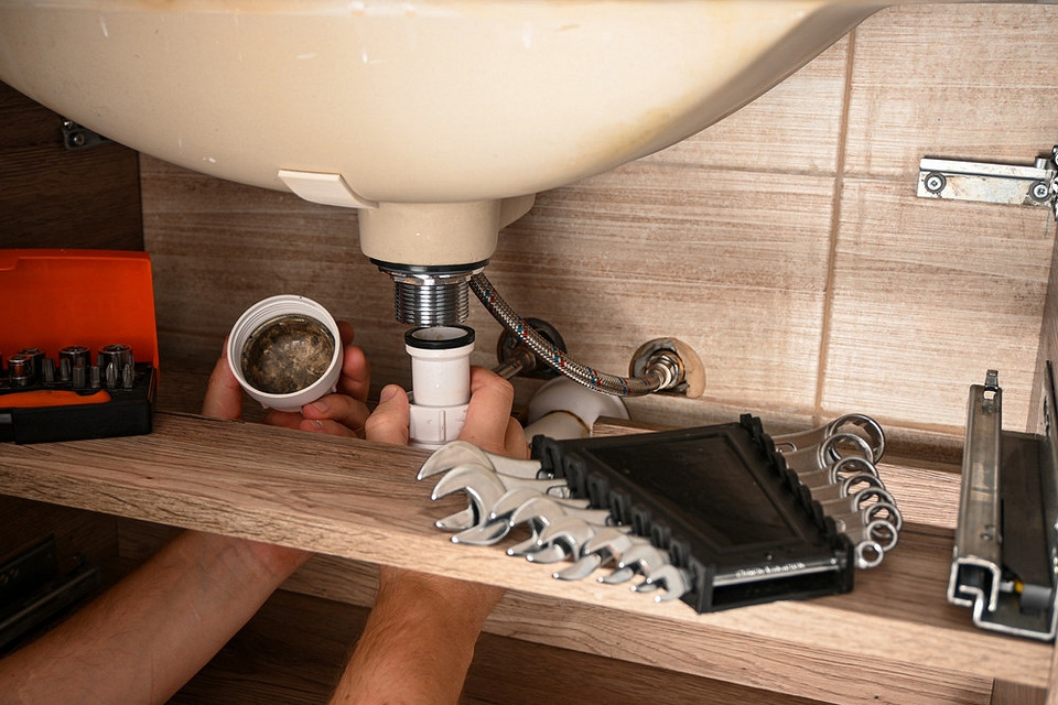

Прочистка сифона
Если вода не уходит, а в помещении появится стойкий неприятный запах канализации, это может указывать на то, что сифон забился. Несмотря на то, что это приспособление должно препятствовать попаданию посторонних предметов в канализационную систему, а также не допускать появление неприятных запахов, оно нередко становится причиной застоя жидкости.
Как прочистить сифон:
  1. Перед тем как разобрать конструкцию, постелите под нее впитывающую ткань или поставьте небольшой тазик.
  2. Открутите все крепежи, слейте жидкость и снимите колбу.
  3. После того как вы полностью прочистите конструкцию, изделие можно собрать обратно. Обратите внимание, что патрубок стока не должен опираться на колбу. Если условия установки нарушить, то в помещении появится запах канализации.
  4. Включите воду и проверьте сифон на течь.
  5. Если все установлено верно, то таз снизу можно убрать.
Все вычищенные загрязнения и комки не смывайте в унитаз или в раковину. Эту грязь лучше утилизировать как обычный мусор — в ведро.

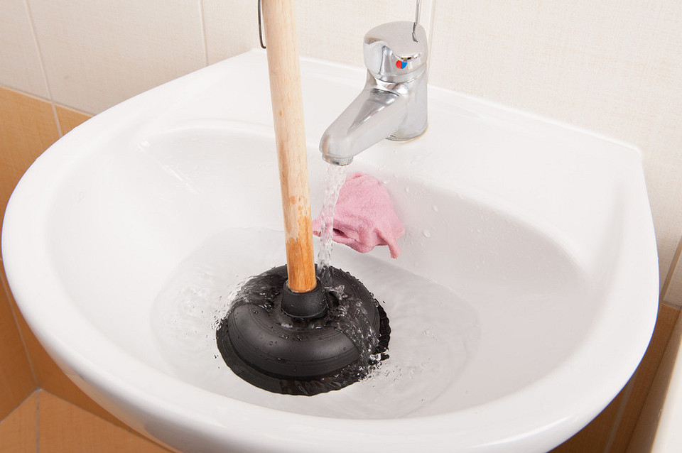

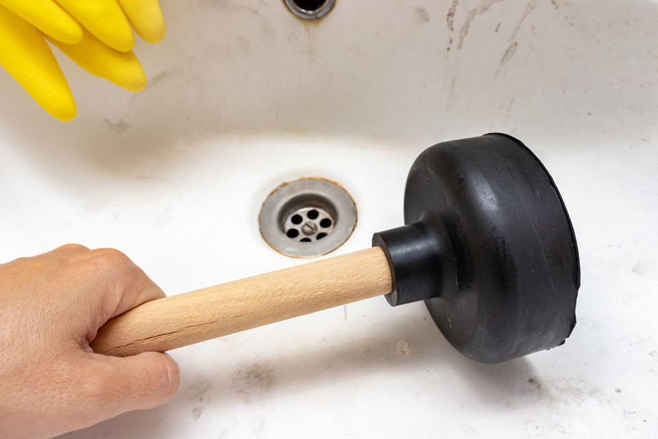

Вантуз
Это нехитрое устройство с помощью воздуха, жидкости и давления разрушает образовавшийся засор. Стоит учитывать, что при подготовке прочистки, второе отверстие в ванне или мойке нужно закрыть герметичной пробкой. Так вы создадите необходимый вакуум. Прочищать загрязнение можно и с жидкостью, и без нее.
Ход работ:
  1. Расположите вантуз на сливном отверстии так, чтобы он плотно прилегал к краям и не оставлял ни одной щели.
  2. Крепко держа его ручку, сделайте несколько поступательных движений, затем резко поднимите вантуз.
  3. Если вода стала беспрепятственно уходить, то мешающий мусор удалось пробить. Если же нет, то повторите процедуру еще раз.
Обратите внимание на то, что такой способ подходит только для тех засоров, которые расположены близко к сливу. Труба, забитая за сифоном, таким методом не очистится.
