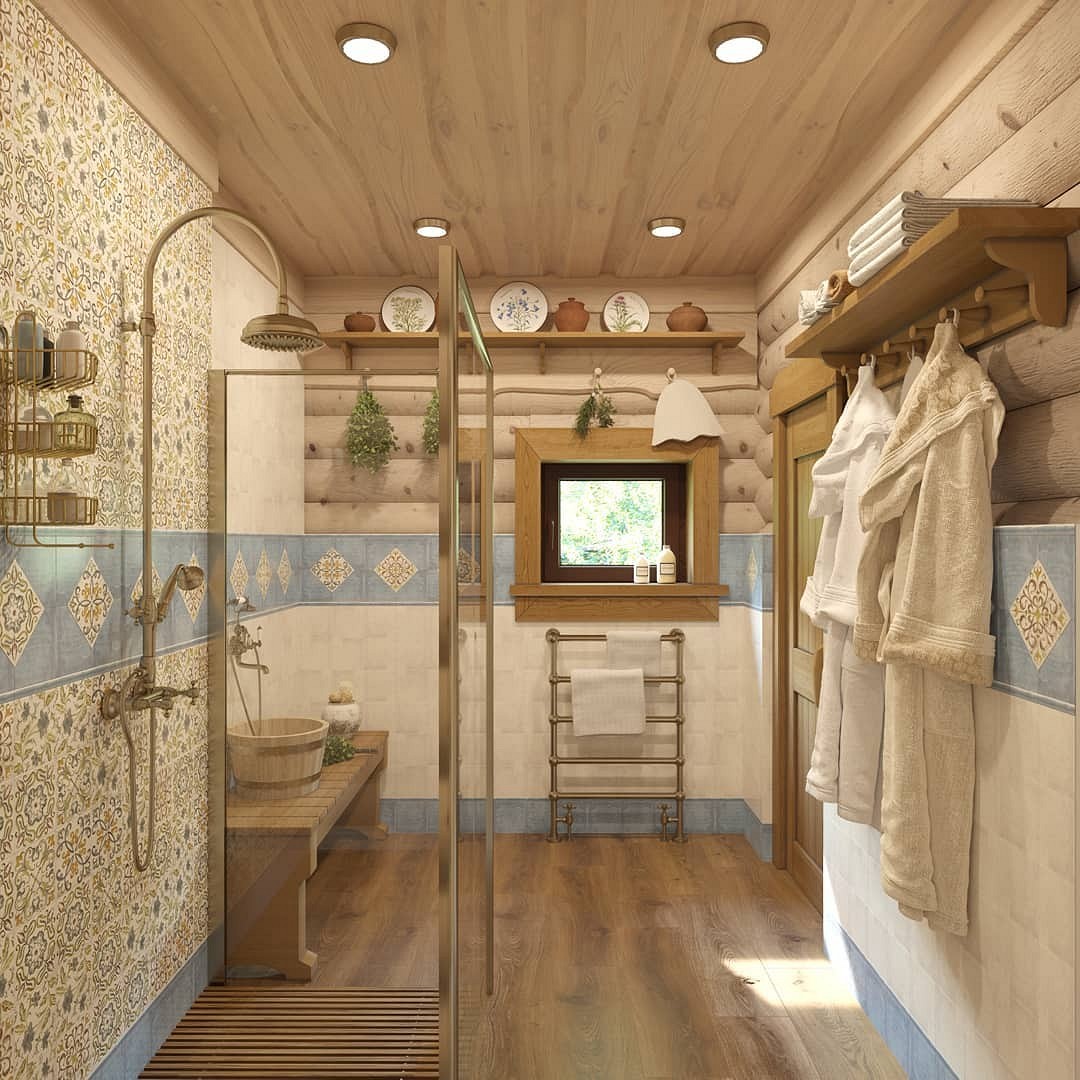

- Самый простой вариант — установить душевую кабину. В этом случае не надо думать об отделке пола и стен. Вода не будет сюда попадать. Но с точки зрения эстетики и удовлетворения процессом такой вариант вряд ли можно назвать удачным.
- Более сложный — душевая комната. По аналогии с ванной, ее отделывают кафелем или керамогранитом. Главное — предусмотреть хорошую систему слива и вентиляции.
- Помывочная 2х2 м — минимум для комфортного принятия душа. Но полежать здесь не удастся, да и для массажной зоны места немного.
- Универсальный размер лавок — не менее 90 см в ширину и 70 см — в высоту. Они позволяют лечь без стеснения.

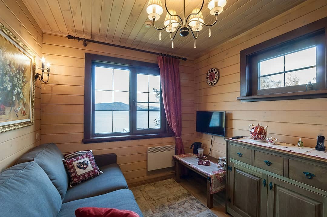

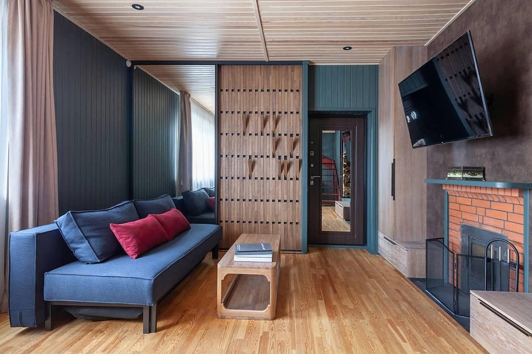

Если площадь банного дома позволяет, обязательно оборудуйте комнату для отдыха отдельно от остального пространства.
Ее можно совместить с зоной готовки, тогда получится небольшая кухня-гостиная в условиях банного пространства. В этом помещении обычно устанавливают большой диван, телевизор, стол, опционально оборудуют кухонный гарнитур. Определенных требований к интерьеру комнаты отдыха в бане нет. Важно только, чтобы она стилистически сочеталась с парилкой, моечной и предбанником.
Если вы решились на небольшую кухню в банном доме, помните о том, что она не обязана быть полноценной. Вряд ли вы будете готовить здесь сложные блюда. Можно обойтись без плиты и духового шкафа, заменив их микроволновой печью. Да и места для хранения тоже много не понадобится — достаточно приобрести компактный угловой гарнитур с одной столешницей в качестве рабочего пространства.

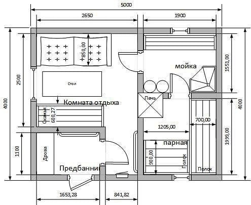

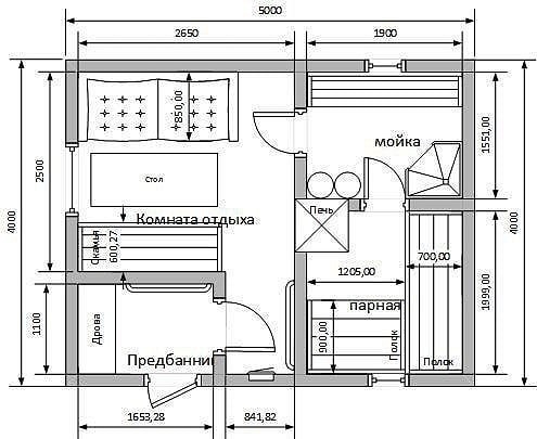

- Вариант №1 — план небольшого домика 4х5 м. 20 квадратов вполне достаточно, чтобы разместить самые необходимые зоны: предбанник, комнату отдыха, мойку и парилку. Последние две логично располагать рядом, а гостиную — ближе ко входу.
