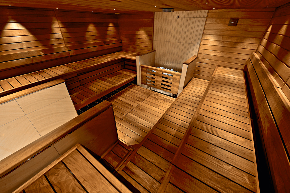

Мы уже успели привыкнуть к тесным кабинкам-саунам, но не стоит ориентироваться на их габариты при строительстве традиционной бани. В парилке должно хватать места для полков, печи с баком, запарника, ёмкостей с прохладной водой; при этом необходимо, чтобы по помещению можно было свободно передвигаться, не рискуя обжечься о каменку.
Банный день
При расчёте площади и объёма парилки следуют правилу: 3–4 м2 или 7–8 м3 на человека. Потолок следует монтировать на уровне 210–230 см от пола — при большей высоте сложно добиться комфортного микроклимата (в зоне нижних полков будет прохладно).

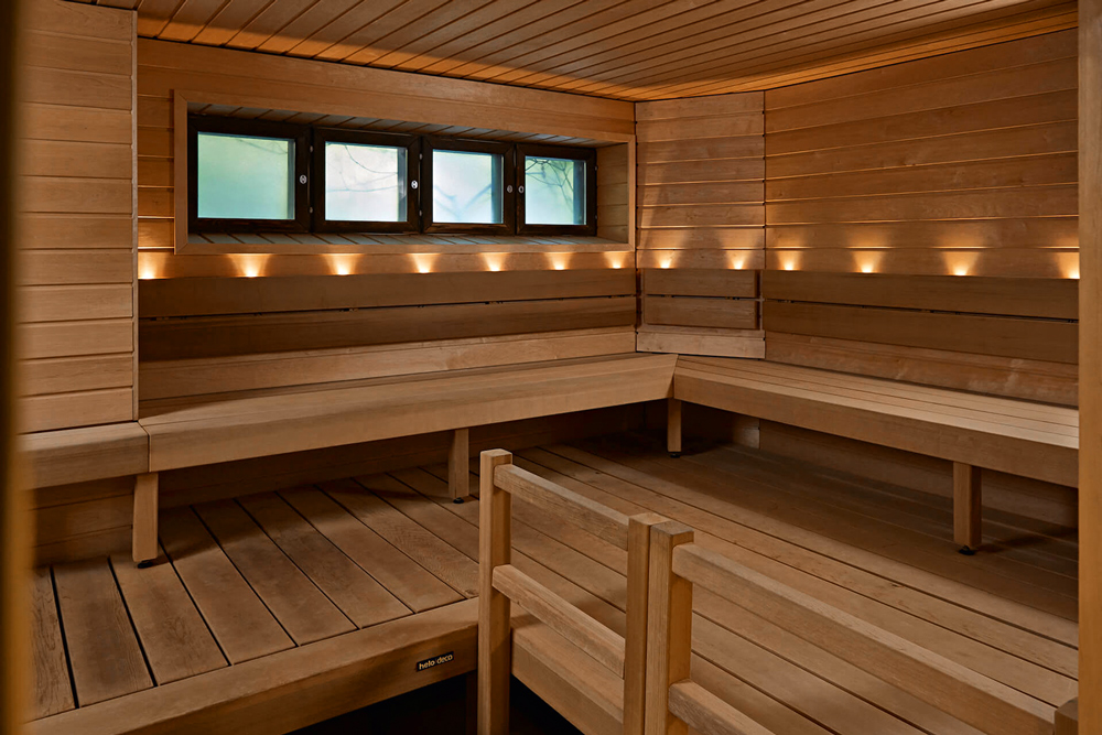

Полки выстраивают в один или два яруса, при этом нижний располагают на уровне 90–110 см от пола, а верхний — на 50–70 см выше. Их ширина должна составлять около 60 см, а длина — не менее 160 см; между верхним уровнем и потолком необходимо оставить расстояние не менее 110 см.

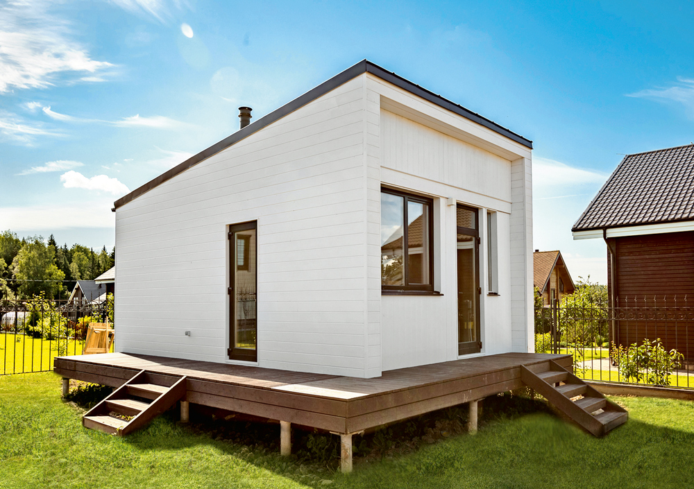

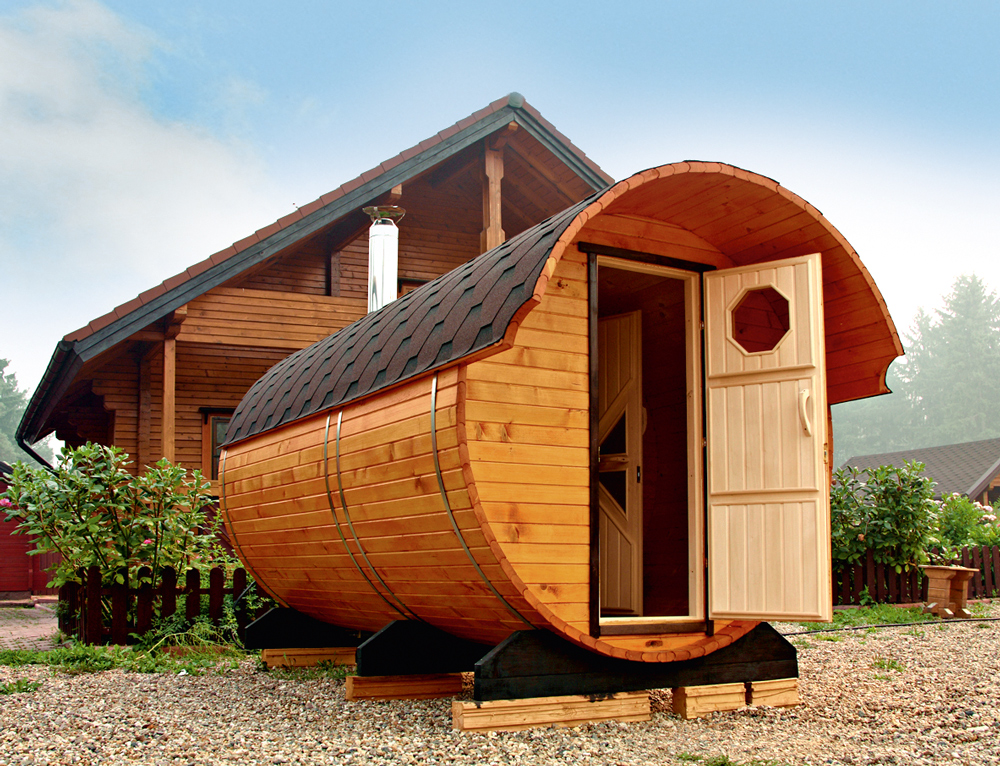

Сегодня в продаже есть готовые каркасные бани со всем внутренним оснащением. Конструкцию доставят к вам на участок на грузовике и разгрузят краном. При модульной схеме, когда баню собирают на месте из парилки и предбанника, габариты постройки могут достигать 2,3 × 5,8 м. Лучший вариант фундамента под неё — винтовые сваи. У бани с завода немало преимуществ — это и необычный облик фасадов, и продуманная эргономика помещений, и изысканный дизайн интерьера, над которым работали профессионалы, однако стоимость таких сооружений сегодня довольно высока — от 40 тыс. руб. за 1 м2 общей площади.

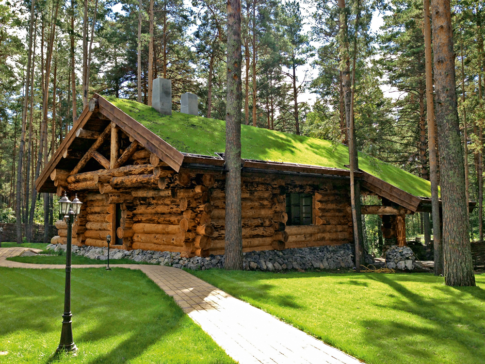

«Дикий» сруб с дерновой кровлей идеально сочетается с концепцией традиционной бани, но предъявляет особые требования к ландшафту. Фото: «СибСруб»

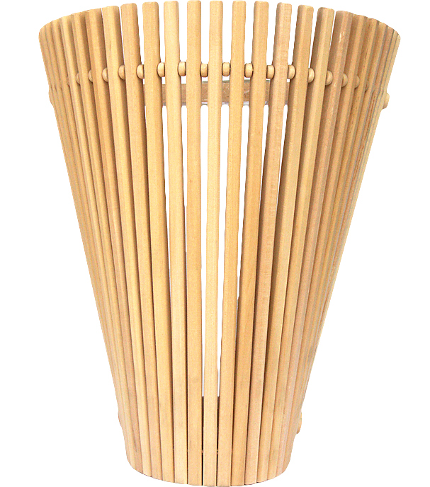

Светильники в парилке должны быть влагозащищёнными. Кроме того, их следует закрыть реечными экранами, чтобы случайно не разбить и не обжечься о горячее стекло. Светодиодные приборы устанав-ливать нельзя: они недостаточно термостойки. Фото: ShutterStock/Fotodom.ru

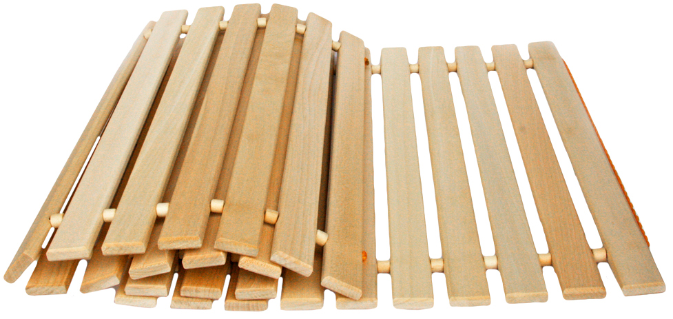

В традиционной бане вода стекает через щели между досками пола либо по пристенному жёлобу. Намного более высокий уровень комфорта обеспечивает современный сливной пол. При его устройстве поверх балок перекрытия (пространство между которыми заполнено утеплителем) настилают сплошное ровное основание, например, из двух слоёв водостойкой фанеры или гидрофобизированных ДСП по дощатому накату. Этому основанию необходимо придать уклон к месту водосбора. Далее укладывают керамическую плитку и монтируют в нижней точке напольный трап, который присоединяют к канализационной трубе.
Поверх плиточного пола настилают дощатые мостки, изготовленные таким образом, чтобы нивелировать уклон к трапу. Мостки должны состоять из небольших фрагментов, чтобы их можно было легко убрать — так проще поддерживать чистоту в парилке.

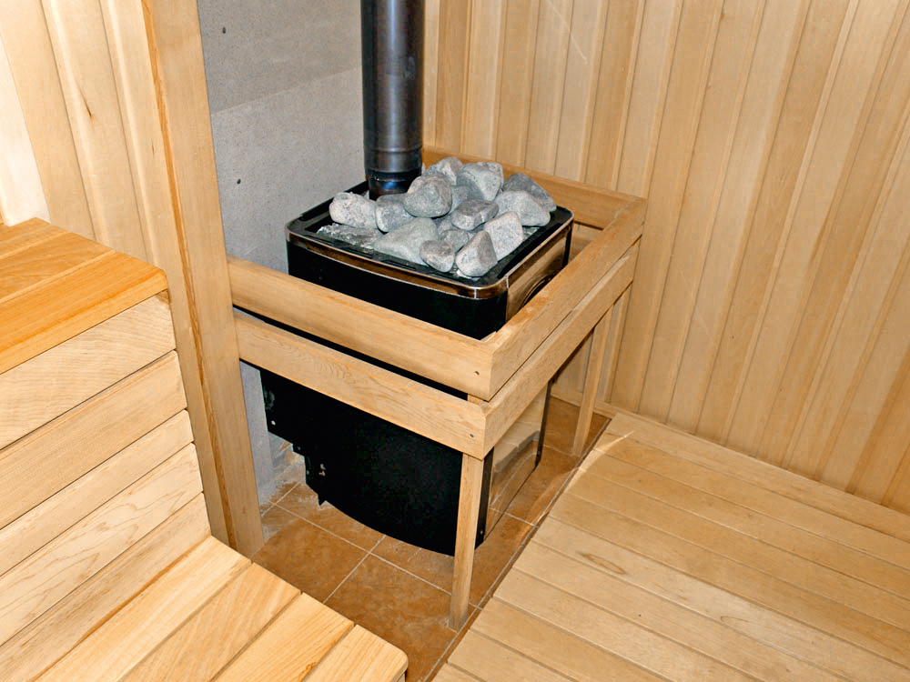

Каменку для русской бани выбирают из расчёта 0,7–1,4 кВт тепловой мощности на 1 м3 объёма парилки (в зависимости от толщины слоя утеплителя и планируемого времени использования бани — в основном летом или круглогодично). Печь должна быть дровяной, так как большинство электрических агрегатов не выдержат специфических условий эксплуатации — у них выйдут из строя ТЭНы. Наиболее доступный вариант — заводская стальная печь с конвекционным кожухом. Модели с керамической талькохлоритной облицовкой обладают большей инерционностью, но и стоят в 3–4 раза дороже.
При отсутствии горячего водоснабжения нелишним окажется бак для воды, объём которого должен выбираться из расчёта 5–8 л на человека (вода в баке доводится почти до кипения, и её разбавляют холодной в ушатах). Заметим, что многие российские печи выпускают в двух вариантах — с баком и без него; первый на 2,5–3 тыс. руб. дороже.

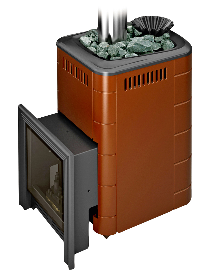

 Печь «Панголина» с керамической облицовкой, напоминающей чешую, излучает мягкое тепло, даёт «лёгкий» пар и долго не остывает (от 70 тыс. руб.). Фото: «Термофор»

Не помешает и стеклянная дверца топки: вид открытого пламени поможет создать уютную атмосферу в предбаннике или парилке. Придётся регулярно мыть стекло, но сегодня в продаже появились средства на основе кислот, которые легко справляются с копотью.
