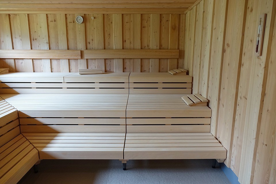

Лиственница отличается очень высокой плотностью. По этой причине вагонка из лиственницы гораздо прочнее материалов из других хвойных пород. Второе важное преимущество этой древесины — высокое содержание камеди, благодаря которой материал практически не набирает влагу и не подвержен гниению. Сочетание этих преимуществ позволяет использовать лиственницу для отделки парной и ожидать долгого срока службы. Для большего комфорта полки парной можно отделать доской из африканского дерева абаши. Прикосновение кожи к этому виду древесины не приносит дискомфорта, даже когда воздух в сауне прогревается до 120 градусов.
2. Осина
О достоинствах осины выше сказано немало, и стоит добавить только, что по долговечности отделка осиновой вагонкой уступает разве что лиственнице. В дополнение следует сказать, что осина обладает специфическим горьковатым запахом, вызывающим ностальгические чувства у тех, кому приходилось бывать в настоящей деревенской бане.

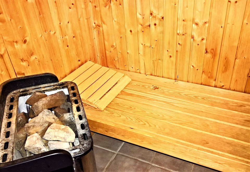

Недорогая и качественная вагонка из сосны — прекрасный выбор для отделки предбанника или столовой. Выделение смолистых веществ при комнатной температуре сведено к минимуму, и легкий запах смолы в комнате для отдыха будет приятным дополнением к банным процедурам.
Хвойные породы — не лучший выбор для парной. Особенно удручающим будет эффект, если отделать сосновой вагонкой потолок. При огромной температуре под потолком смола неизбежно начнет капать, что может привести к ожогам.
