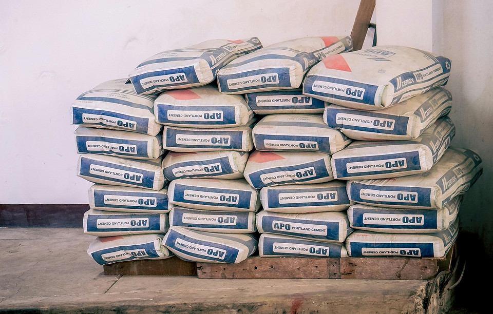

  • Цемент. Его класс прочности указывают как М200, М400 или как 22,5, 32,5. Для заливки полов по грунту или гаража с тяжелым авто выбирайте марку не меньше М500 или 42,5. Для стяжки пола в квартире — М300 или М400 (22,5 и 32,5 соответственно).

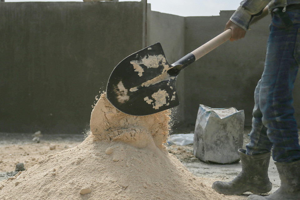

  • Песок. Лучший — речной, крупно- или среднезернистый, с минимальным содержанием глины и других примесей, низкой плотностью. Смотрите на вес 1 м3: чем он меньше, тем ниже плотность.
