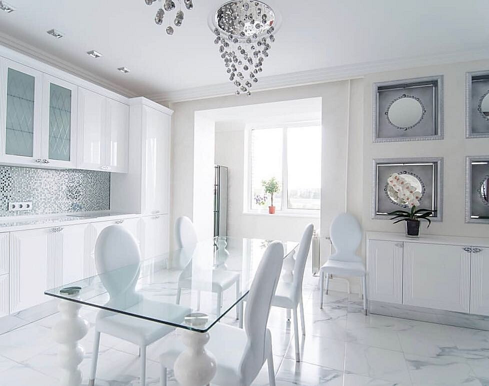

Цвет плитки на пол для кухни и коридора: фото вариантов
Дизайн этих комнат подразумевает в первую очередь практичность. Это значит, что белый и другие слишком светлые цвета подойдут либо для теплого климата, либо для тех, кто готов часто делать уборку. Но светлые оттенки зрительно расширяют узкое пространство, а значит в некоторых случаях без них не обойтись. Для таких целей подойдут бежевый, серый, голубой, терракотовый, светло-коричневый.
Темные тона: антрацит, мореный дуб, красиво смотрятся только в больших помещениях, где их можно сочетать со светлой мебелью. Это же правило относится к орнаментам. Расцветка «под дерево» хорошо смотрится в классических и деревенских интерьерах. В продаже можно встретить интересные имитации не только древесины, но и камня, кожи, текстиля.
Затирку почти всегда подбирают в тон материалу, за исключением белого пола. Для него нужен контрастный шов. К мозаике подходят полупрозрачные эпоксидные составы.
Фактура покрытия
Мокрый кафель и керамогранит может сильно скользить в сезоны с большим количеством осадков — это неудобно и появляется риск ушибов и травм. По этой причине рядом со входной дверью желательно сделать шероховатую поверхность. При этом нужно помнить, что излишняя неровность усложняет уборку. В кухонной зоне обычно укладывают гладкую керамику. Покрытие может быть матовым и глянцевым. На первом менее заметны пыль и царапины, второе зрительно увеличивает пространство.

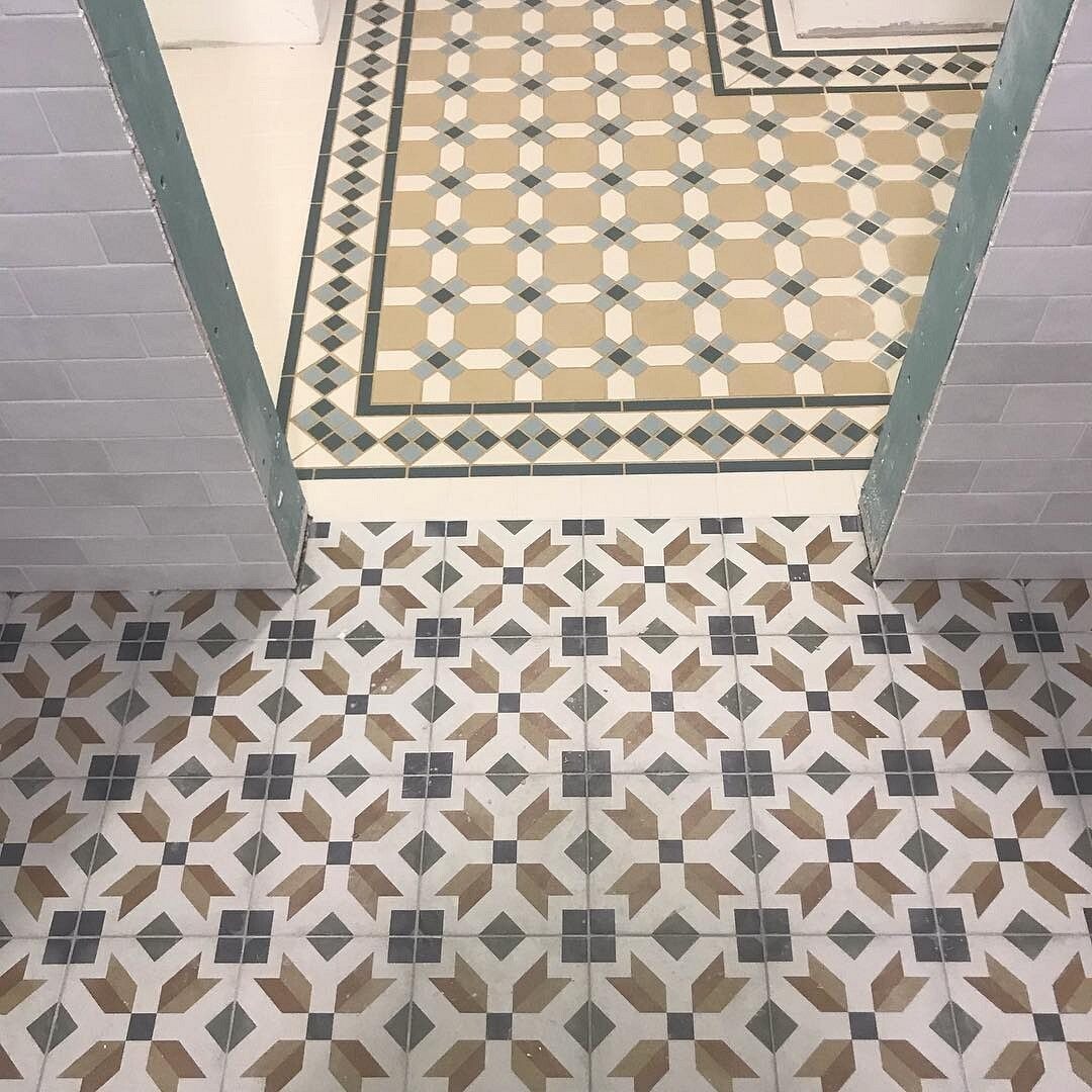

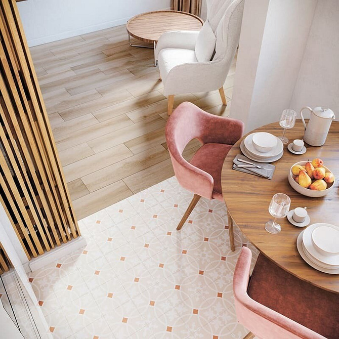

Как разграничить интерьер коридора и кухни
В современных квартирах часто встречается вариант объединенных помещений. И многим хозяевам хочется разделить их хотя бы зрительно. Один из способов — зонирование при помощи разных напольных покрытий. Комбинированный пол можно сделать из сочетаний с паркетом, ламинатом, линолеумом или с керамикой другой расцветки. В первом случае возникает проблема — разный уровень пола.
Это решается формированием дополнительной подложки из фанеры под кафель. Еще один важный момент в формировании такого пола — необходимость технологического зазора между материалами (5-10 мм). Это необходимо, если вы укладываете ламинат или паркет, так как они расширяются под воздействием температуры и влажности. Вторая проблема — оформление линии стыков. Оно может осуществляться двумя способами.
С порожком
Это специальные молдинги, которые закрывают шов между двумя участками. На границе коридора и кухонной зоны они используются чаще всего. В этом случае перепад уровней может составлять более 5 мм, выравнивать их до идеального совпадения необязательно. Порожки бывают:
- Алюминиевые под саморезы.
- С клейким основанием.
- Деревянные.
- Гибкие ПВХ и металлические профили (подойдут для оформления фигурного перехода).
Без порожка
Этот способ разграничения гораздо сложнее и его чаще используют для состыковок со сложной линией, или когда хочется создать изящное и равномерное перетекание одного материала в другой. Если вы выбрали этот вариант и разные покрытия, убрать разницу между высотами все-таки придется. Шов между участками заделывают одним из четырех способов:
- Обычная плиточная затирка. Используется тот же цвет, что и в остальной отделке.
- Акриловые и силиконовые герметики. Они легче в обращении, подстраиваются под усадку здания. Акриловый состав можно красить после того, как он подсохнет. Силикон после высыхания станет светло-коричневым.
- Жидкая пробка. Это очень прочная смесь, состоящая из клеевой основы и пробкового гранулята. Хорошо смотрится с общим оформлением «под дерево» и при стыковке с ламинатом. Между двумя плитками может не вписаться.
- Пробковый компенсатор. Мягкая рейка, которую вклеивают в шов-промежуток. Ее можно окрашивать в разные цвета.
