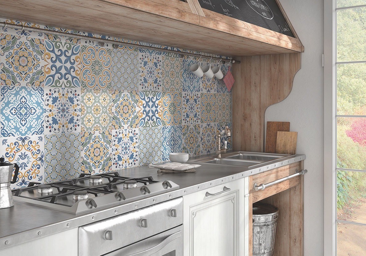

Сочетания плиток с множеством отличающихся декоров создаёт необычный и привлекательный эффект калейдоскопа. Готовые керамические решения в стиле «пэчворк» предлагают практически все производители керамической плитки. Элементам этих серий удаётся удивительно органично сочетать несочетаемое: самые разные стили, цвета, размеры и фактуры. В результате получаются уникальные композиции на полу, стене или кухонном фартуке.
Одни отличаются яркими праздничными красками, другие выполнены в единой цветовой гамме, спокойных, приглушённых оттенков, иногда с нарочитой «потёртостью» или в виде едва проступающего сквозь цветной фон узора. Важно, что это керамическое «лоскутное одеяло» делает интерьер более уютным и живым.

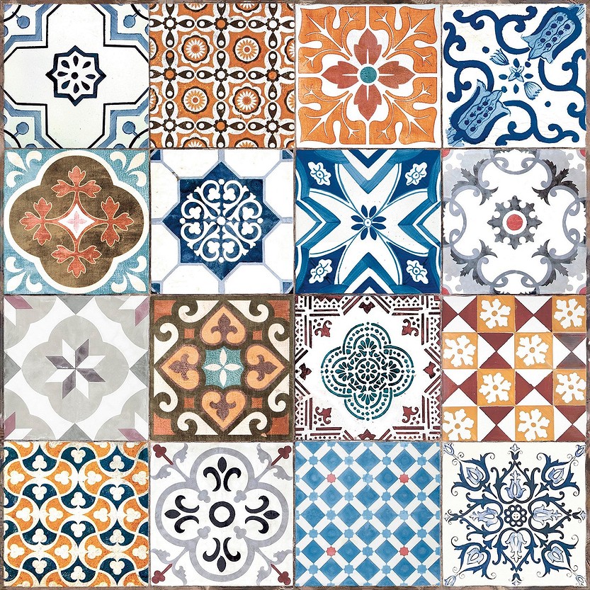

Для любителей быстрых решений существуют готовые миксты, собранные дизайнерами. Приверженцы творческих экспериментов могут создать облицовку в стиле «пэчворк» самостоятельно, подобрав плитки с разным декором одного производителя. В этом случае следует помнить, что у комбинируемых плиток должны быть хотя бы один общий параметр: цвет, рисунок или стиль.

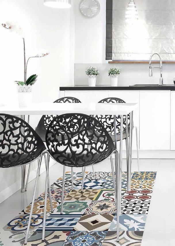

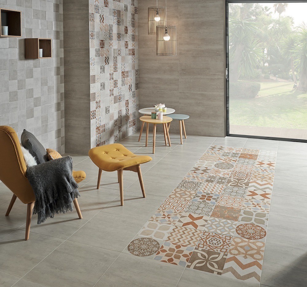

Когда мы входим в комнату, то взгляд сразу останавливается не на центре помещения, а на области, свободной от мебели. Этот свободный участок чаще всего невелик (1–2 м), особенно в кухнях, где установлены тумбы с рабочей столешницей, бытовое оборудование, стол и стулья. Поэтому участок с ковровым плиточным декором специалисты советуют сместить из геометрического центра помещения в более заметный визуальный центр. Заранее сделанный план раскладки плитки поможет расположить резаные элементы под мебелью или в тех местах, где они не будут бросаться в глаза. А на открытых плоскостях пола использовать целые плитки.
