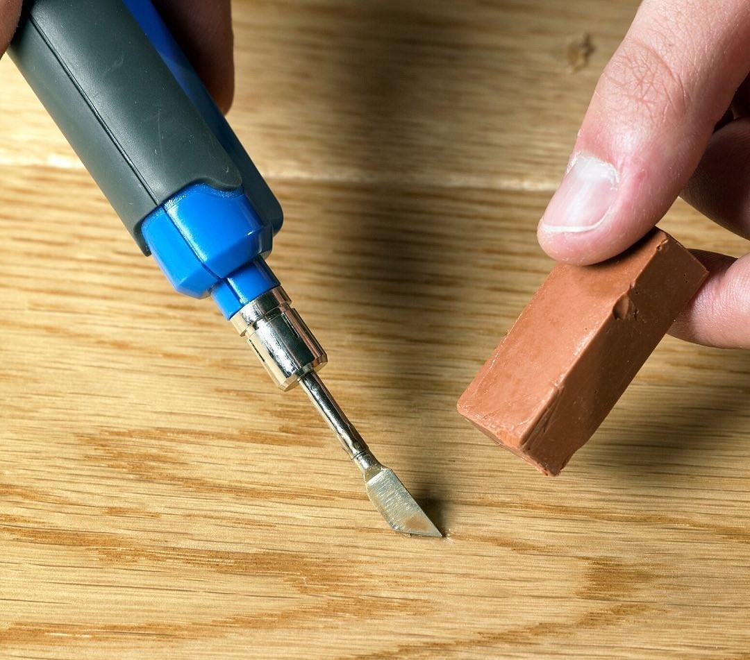

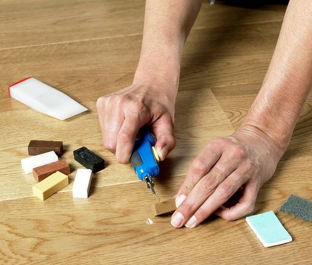

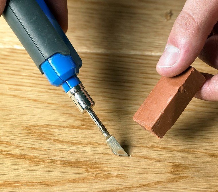

4. Сверхтвердый воск
С помощью этого средства можно удалить средние и глубокие повреждения. Выпускается материал разных оттенков, поэтому перед реставрацией надо выбрать подходящий тон. Для работы потребуется специальное приспособление — плавитель для воска. Он плавит материал, превращая его в мягкую пасту.
Пошагово разберем последовательность действий по реставрации ламинированного покрытия.
- Участок с дефектом тщательно очищаем от пыли и загрязнений.
- Острым краем шпателя аккуратно выравниваем края царапины. Делаем их более ровными и пологими.
- Любым спиртосодержащим средством или растворителем обезжириваем повреждение. Даем ему хорошо высохнуть.
- Плавителем расплавляем кусочек воска. Приспособление не должно дымить, если это случилось, даем ему немного остыть.
- Шпателем аккуратно набираем расплавленную пасту, закладываем ее в щель, распределяем по полости. Заполняем дефект с небольшим излишком. При отвердении воск уменьшится в размерах.
- Оставляем массу на полминуты, затем осторожно убираем излишки зубчатым краем шпателя.

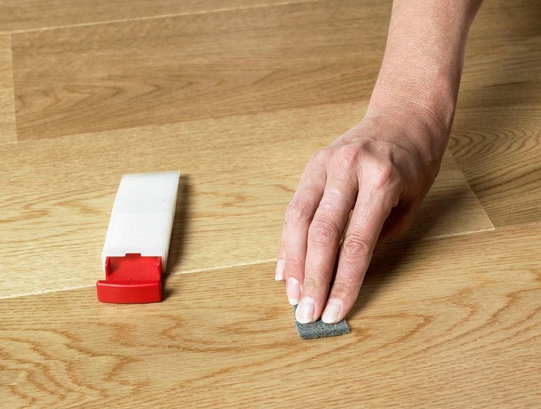

- Шлифуем отвердевший материал.
- Очищаем плавитель и шпатель от остатков воска.
Сверхтвердый воск надежно исправляет повреждение, полностью восстанавливает внешний вид поверхности. Если она с рисунком, для реставрации необходимо использовать материал разных оттенков. Их наносят поочередно, восстанавливают первоначальный рисунок.
