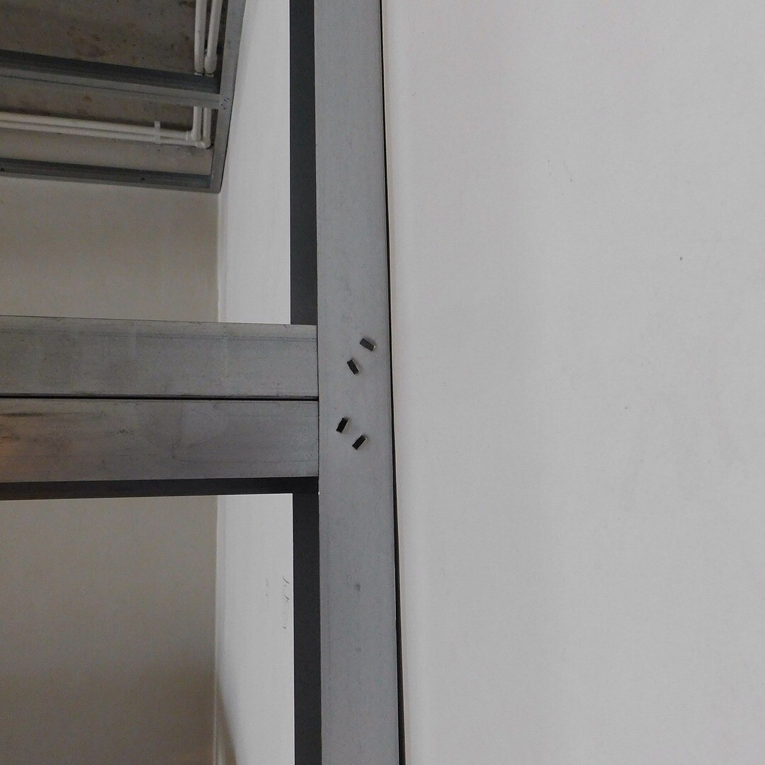

Некоторые мастера скрепляют вертикальные и горизонтальные балки саморезами с пресс-шайбами. Это неправильно. Шляпки будут обращены в сторону помещения, будут выпирать и мешать во время обшивки, что в итоге негативно скажется на надежности всей системы. Как вариант — можно скреплять направляющие саморезами до завершения сборки основы. А затем непосредственно перед отделкой ГКЛ, поэтапно выкручивать их. Но это увеличит время монтажа.
Оптимальное решение — просекатель. Он соединит детали методом просечки с отгибом. Такой крепеж не мешает последующему монтажу. Добавим, что вертикальные опоры перед закреплением обязательно выравнивают по уровню.
