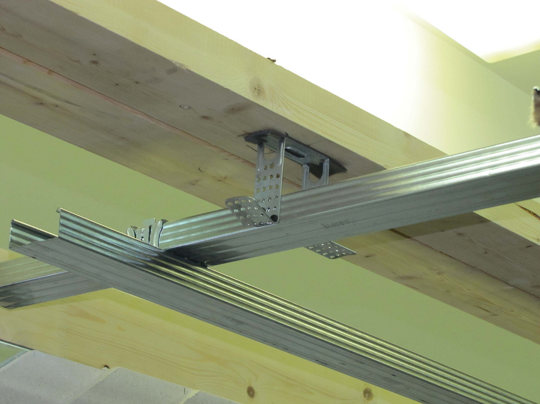

Потолочные каркасы конструктивно сложнее стеновых. Здесь применяют одно- и двухуровневые системы с крепелением к перекрытию и без него (последний еще называют самонесущий). На потолке сборка каркаса под гипсокартон из металлопрофиля начинается с отбивки общего уровня и крепления настенных направляющих. Далее в самом простом варианте устанавливают параллельные несущие конструкции 40×50 мм с шагом от 300 до 600 мм в зависимости от расчётной нагрузки. К перекрытию их крепят с помощью прямых скоб или регулируемых подвесов — в зависимости от величины откоса от базовой поверхности: прямой подвес обеспечивает относ до 130 мм, регулируемый — до 1 м.
На практике в жилищном строительстве регулируемые подвесы применяют при сборке потолочных коробов (для маскировки каналов вентиляции, воздушного отопления), да и то редко. Шаг подвесов не должен превышать 150 см. Более сложные разновидности потолочных конструкций имеют вид одно- или двухуровневых решёток с ячейками 1200×600 мм или 600×600 мм. При их монтаже профили скрепляют крестообразными соединителями («крабами»). Потолочный каркас из металлического профиля для гипсокартона и узлы его крепления к перекрытию должны обладать высокой огнестойкостью, иначе при пожаре вся конструкция обрушится. Поэтому крепить каркас к перекрытию следует только стальными анкерами или анкер-клиньями, притом рассчитанными на вырывающую нагрузку не менее 100 кгс.

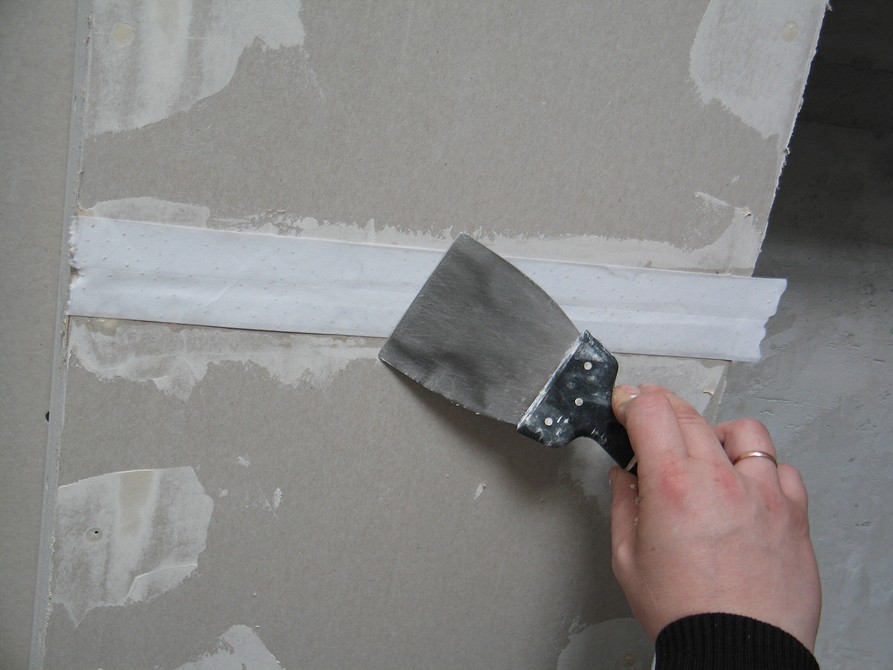

Почему при отделке стен и потолков гипсокартоном с каркасом и профилем появляются микротрещины вдоль стыков?
Виной тому — значительные перепады влажности и температуры. Трещин никак не избежать на даче, если отопление зимой включается лишь периодически. Такие дефекты появляются и во влажных помещениях. Ещё они могут быть ошибкой при монтаже. Например, если при устройстве подшивного потолка листы прикрепили не только к несущим профилям, но и к пристенным направляющим. Снизить риск появления трещин помогают современные материалы для заделки стыков (фирменные ленты, шпаклёвки), гидрофобизирующие грунтовки и, конечно, строгое соблюдения правил монтажа ГКЛ.
