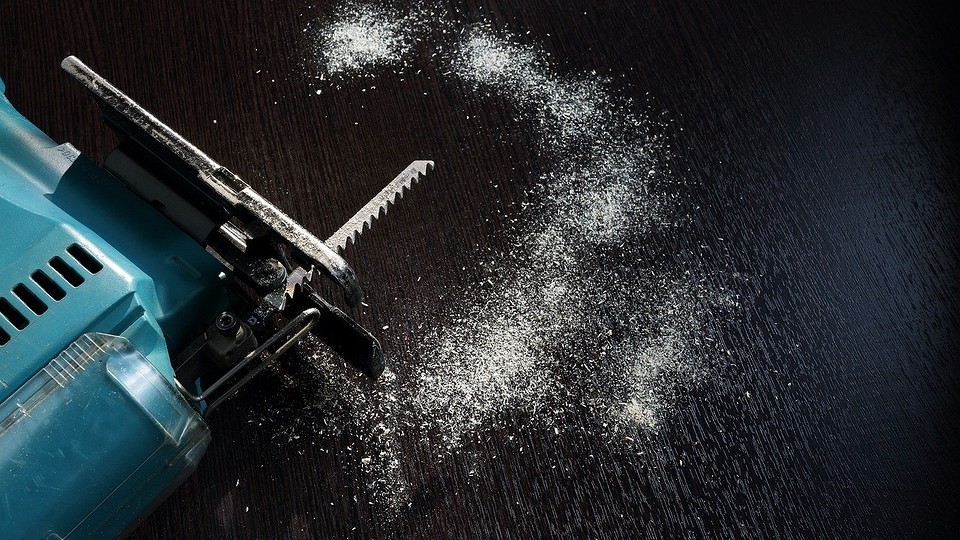

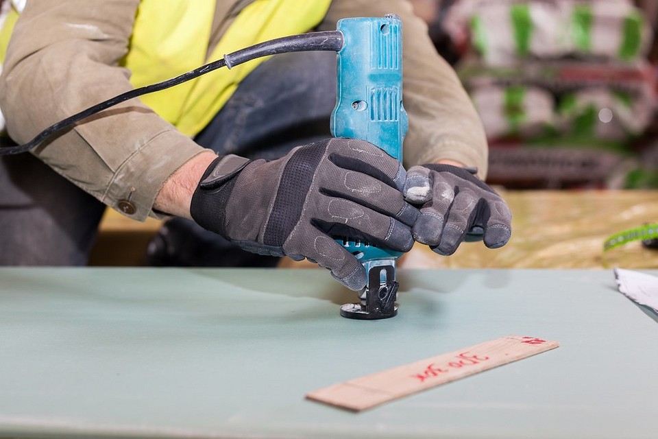

Электролобзик
Выполняет разрезы разных форм, но прямой удобнее резать ножом. Для работы ставят полотно с мелким зубом. Лучше всего подходит пилка для металла с зубчиками высотой 1 мм. У электроинструмента высокая скорость, поэтому в воздух поднимается большое количество мелкой пыли. Это затрудняет разрезание.

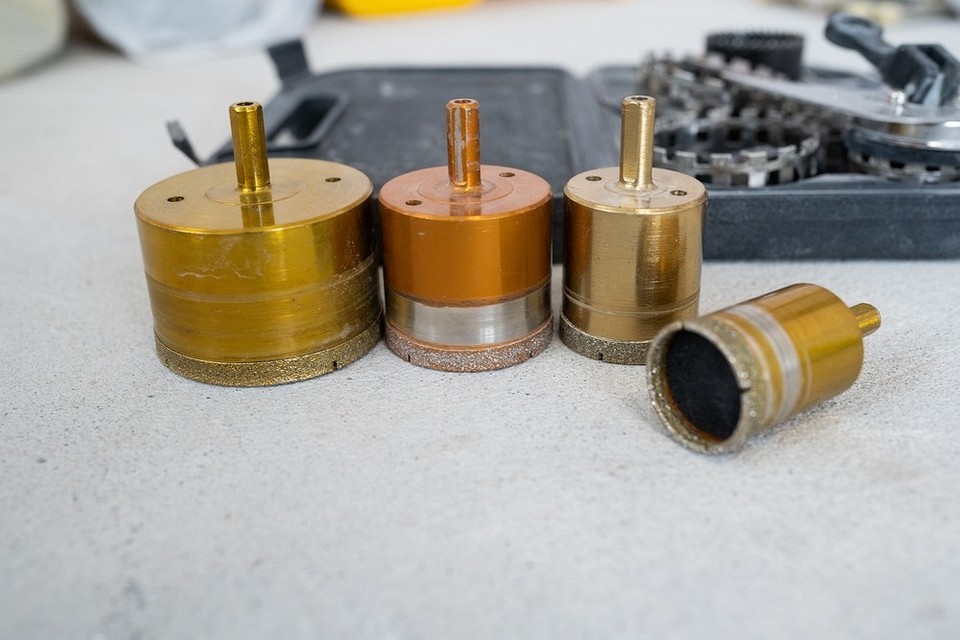

Коронки
Подходят для вырезания отверстий круглой формы. На дрель или на шуруповерт надевают специальную насадку-коронку. Можно взять коронку по керамике или по дереву. Они бывают разных диаметров.

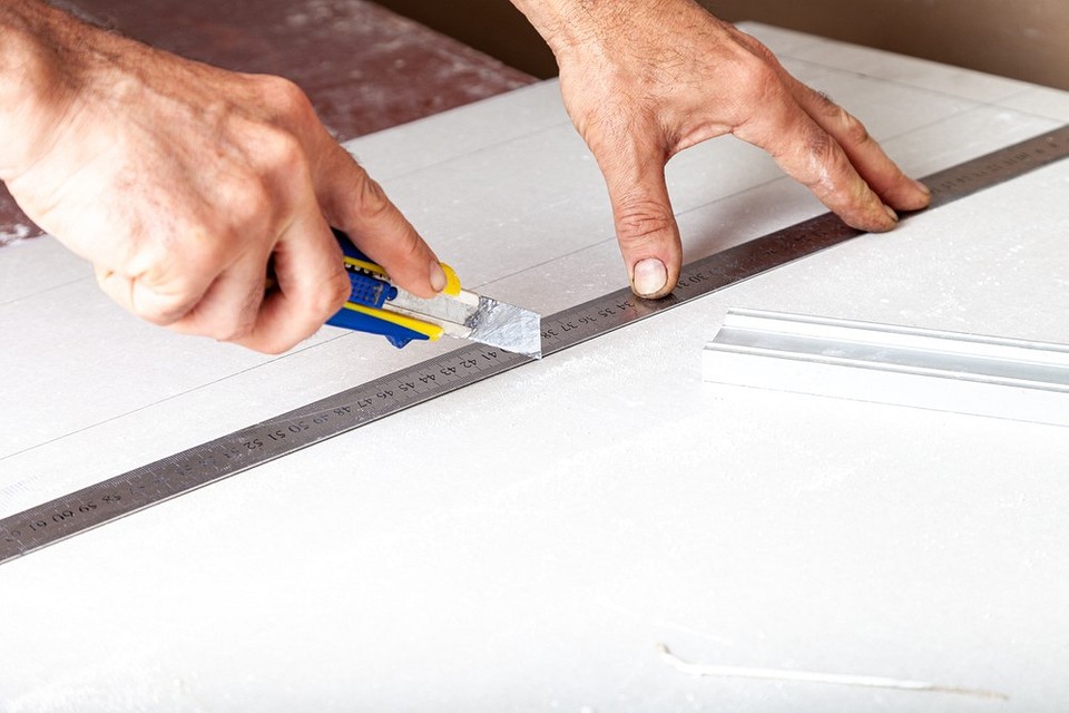

Прямой разрез
Лучше всего прямые резы выполнять ножом. Делают это так.
  1. Положите лист ГКЛ на ровную устойчивую основу.
  2. С помощью карандаша наметьте линию отреза.
  3. Возьмите металлическую линейку или что-то подобное, приложите к наметке.
  4. Поставьте лезвие ножа на край наметки, с усилием проведите по линии так, чтобы прорезать картон.
  5. Аккуратно разломите гипсовый сердечник точно по линии отреза.
  6. Возьмите нож и разрежьте картон по сгибу на обратной стороне ГКЛ.
Такая методика подходит для отрезания широких полос. Если нужна узкая полоска, то картон прорезают с обеих сторон и только потом отламывают сердечник. Иначе гипс отломится в нескольких местах, и край получится неровный.

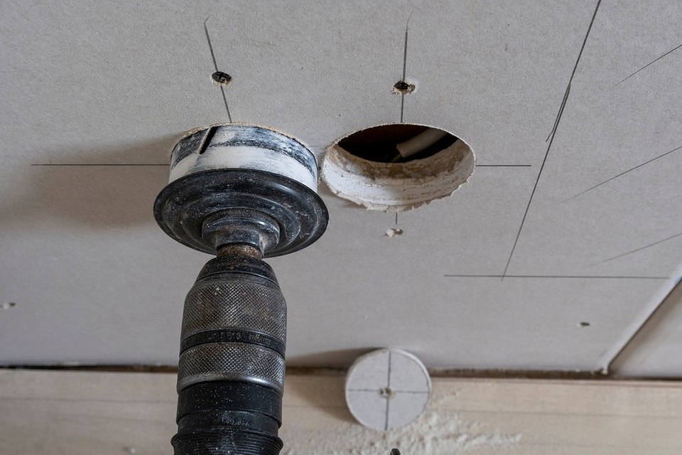

Круглое отверстие
Перед резкой нужно правильно определить диаметр отверстия, чтобы выбрать коронку. Обычно, если нужно просверлить отверстие под трубу, водопроводную или канализационную, выбирают коронку диаметром чуть больше диаметра трубы. Для подрозетников стандартно используют коронки на 68 мм. После подбора можно приступать к работе.
  1. Уложите заготовку на ровную поверхность.
  2. Наметьте центр будущего отверстия. Обычно его находят пересечением двух прямых. Окружность строить не нужно.
  3. Возьмите коронку и установите ее на электродрель или на шуруповерт.
  4. Поставьте коронку строго перпендикулярно плоскости так, чтобы центральное сверло находилось в точке наметки.
  5. Запустите электроприбор, просверлите отверстие. Выньте инструмент.
Внутри коронки останется вырезанный из гипсокартона фрагмент. Его нужно удалить. Если нужно отверстие большого диаметра, его можно вырезать ножовкой или электролобзиком. Делают это так же, как и вырезание прямоугольного фрагмента. Протыкают или сверлят отверстие для полотна, потом режут ГКЛ, двигаясь точно по намеченному контуру.

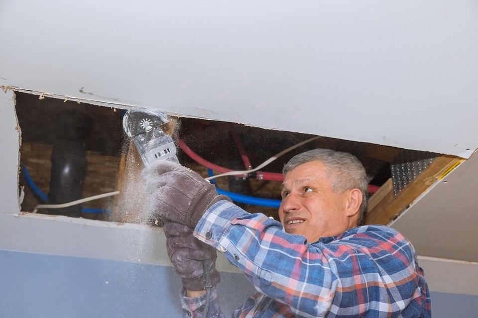

Особенности раскроя смонтированного ГКЛ
Если гипсокартоновый лист уже установлен и зафиксирован, его тоже можно раскроить. Процесс такой же, как и для материала, уложенного на стол ли на пол. Возможно только, что работать будет не так удобно, но с этим ничего нельзя сделать. На установленном на потолок или стену ГКЛ намечают линию отреза и режут точно по наметке. Проще всего резать электролобзиком, в некоторых случаях, при наличии достаточного опыта, выбирают болгарку. Если электроинструмента нет, используют ножовку.
Опытные матера советуют раскраивать материал перед установкой. Отрезы, особенно криволинейные, получаются более точными и аккуратными. А вот вырезание круглых отверстий под трубы или розетки вполне можно выполнить уже после монтажа. Резка коронкой не вызывает особых затруднений.
