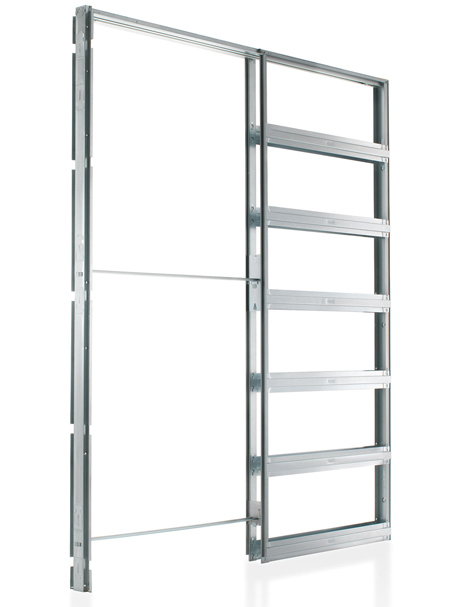

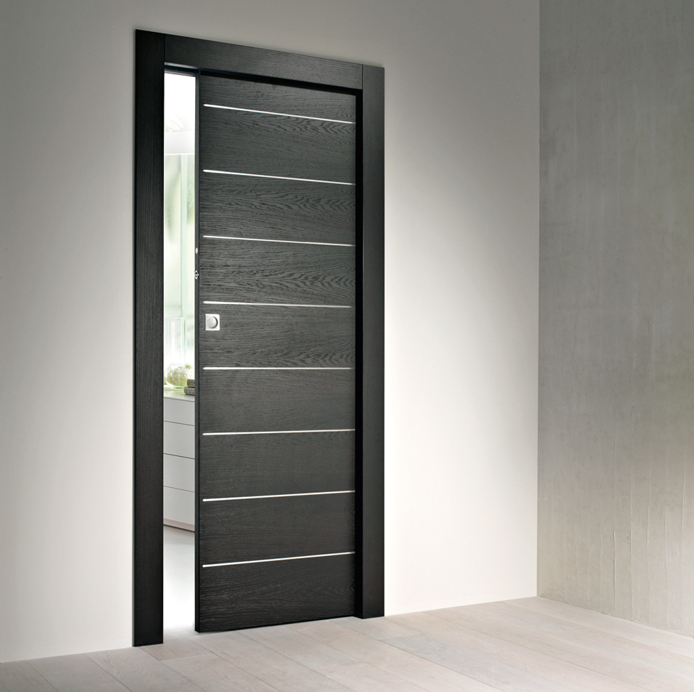

Мобильные, они же подвижные
Системы со сдвижными элементами. Чаще всего они сдвигаются по принципу дверей-купе, но могут быть и другие варианты. Например, навесные, что крепятся к потолку, или трансформеры, которые собираются «гармошкой». Основное достоинство — возможность быстрого разъединения или объединения пространства. Их выбирают для выделения зон внутри одного помещения или вместо оконно-дверного блока, установленного между лоджией и комнатой.

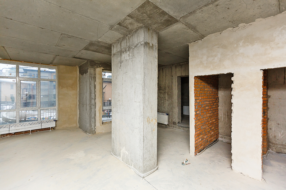

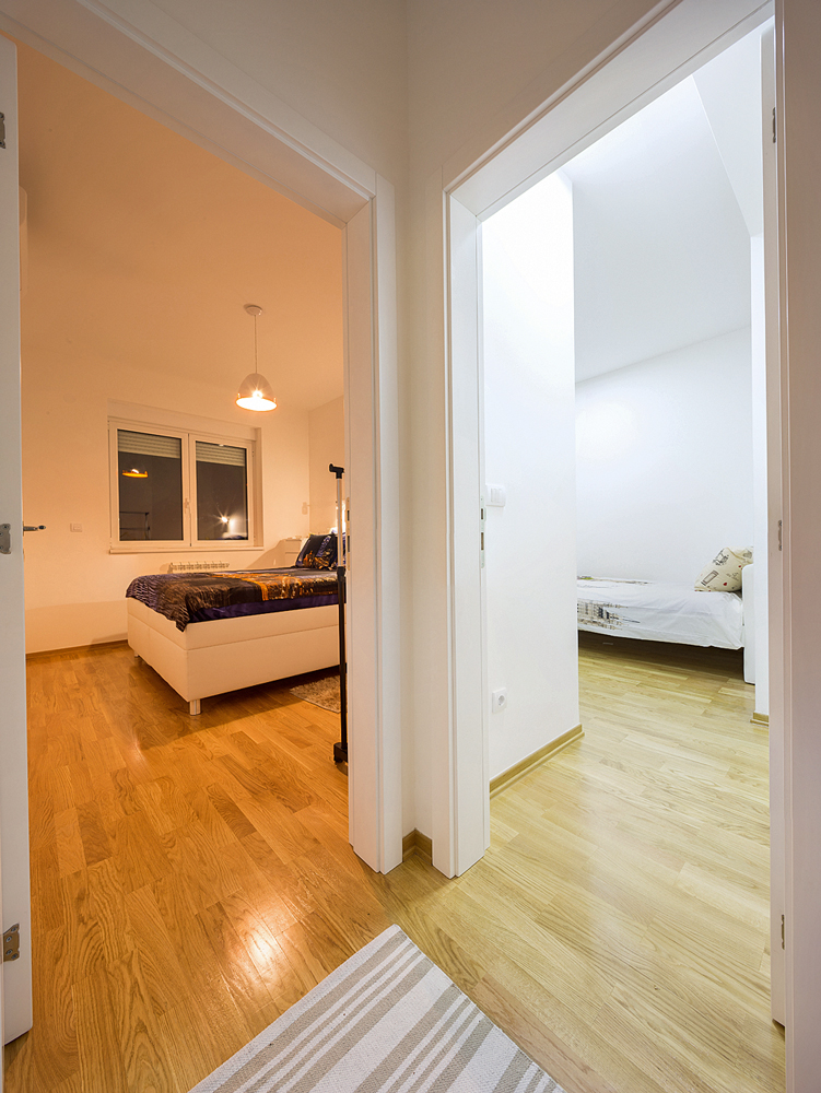

Стационарные
Конструкция разделяет пространство на зоны без возможности их временного разъединения. Обычно это стена, которая может быть монолитной или с проемами разных форм и размеров. Стационарные конструкции принято делить на сплошные и декоративные. Первые используют при обустройстве отдельного помещения с эффективной шумо- и теплоизоляцией. Декоративные системы применяют для обозначения отдельных зон. К примеру, для выделения игровой и учебной зоны в детской или зонирования спальни, т.п. В таком случае выбирают разделительные конструкции без сплошной поверхности: реечную или фигурную перегородку, систему сложной формы.

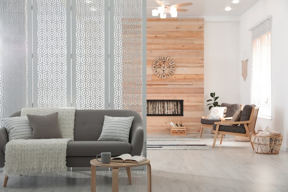

Передвижные
Это перегородки-разделители, которые легко установить и при необходимости передвинуть в другое место. Они не дают полноценную изоляцию, но визуально делят комнату на зоны.

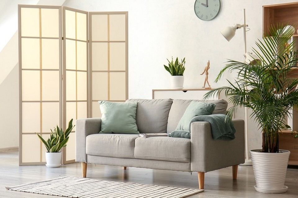

Ширмы
Ширмы могут быть разных размеров и формы. С их помощью при необходимости легко отделить часть помещения, потом все убрать.

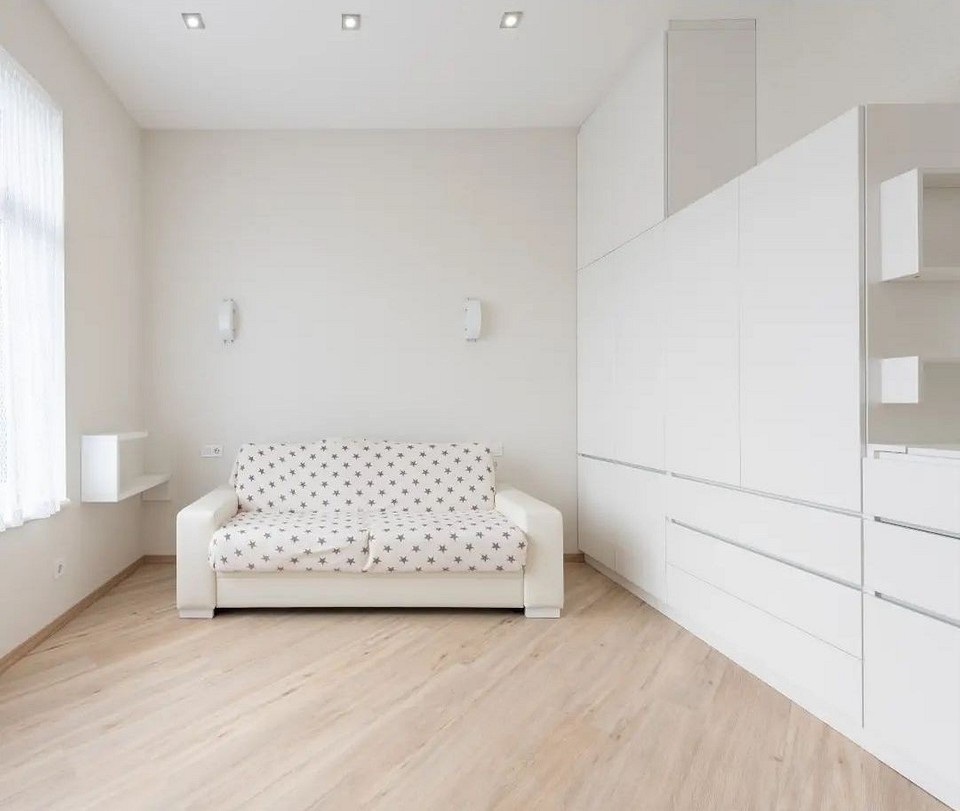

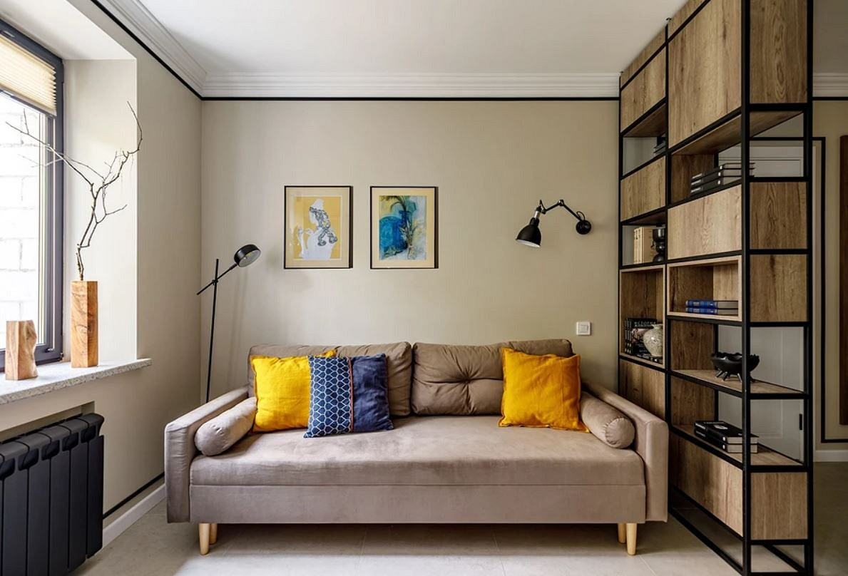

Стеллаж
Можно зонировать комнату с помощью мебели. Здесь очень много вариантов. Например, стеллаж с полками одинаковой или разной формы. Он может доходить до потолка, имитируя стену, или быть невысоким.
Шкаф
Для зонирования подойдет шкаф-перегородка. Как и стеллаж, он может доходить до потолка или быть ниже. В этом случае за счет сплошной стены получается более обособленное помещение.

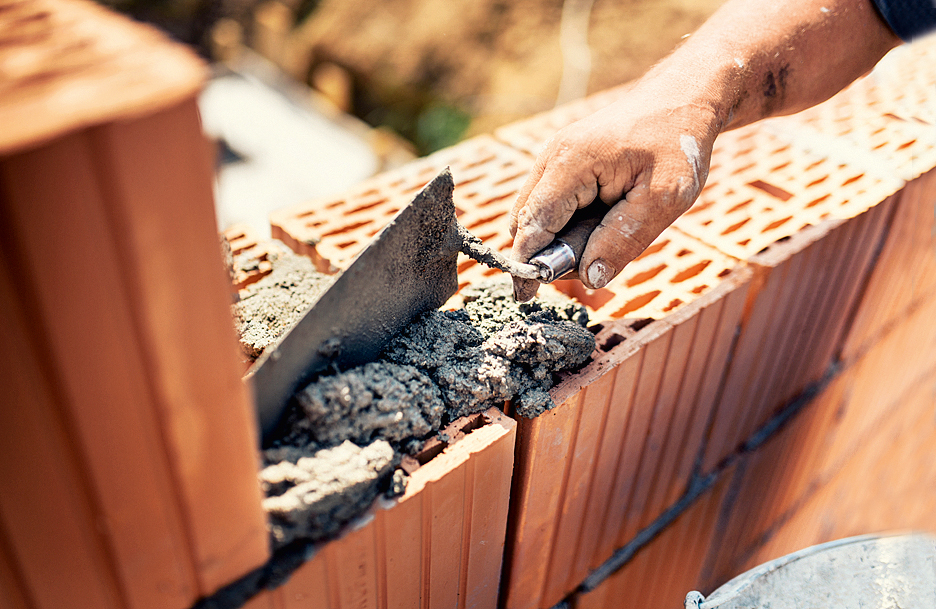

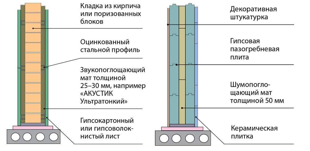

Многие уверены, что лучший материал для меж- и внутрикомнатных перегородок — кирпич. Действительно, получается прочная конструкция с отличной тепло- и шумоизоляцией. Однако при этом она очень тяжелая, не всякое перекрытие ее выдержит, трудоемкая при возведении и при этом требует значительный финансовых затрат. Есть достойные альтернативы кирпичу. Мы подготовили полезную подборку вариантов, из чего можно сделать межкомнатную перегородку.

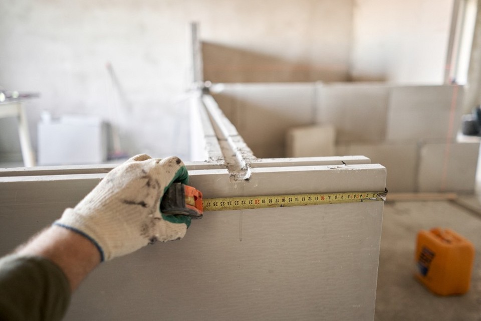

1. Гипсовая пазогребневая плита, или ПГП
Блоки имеют форму параллелепипеда с выступами и отверстиями для быстрой сборки. Изготавливают их из гипса с различными добавками. Могут быть пустотелыми или полнотелыми, в последнем случае выдерживают большую нагрузку. Выпускают влагостойкие плиты, которые разрешено монтировать во влажных помещениях. Их можно отличить по светло-зеленому цвету.
Плюсы
- Простой и быстрый монтаж. ПГП укладывают на спецклей.
- Экологичность. Полностью безопасны для человека и для животных.
- Не требуется шпаклевание — собранная стена полностью готова к финишной отделке.
- Достаточно хороший уровень шумоизоляции.
- Невысокая цена.
Минусы
- Невысокая прочность, не подходят для несущих конструкций.
- Монтируются только на подготовленное прочное основание.
- При неправильном монтаже падает уровень звукоизоляции.
- Нельзя наносить цемент и содержащие его растворы непосредственно на блок. Обязательно обустраивают разделительный слой.

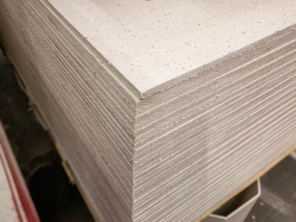

2. Гипсоволоконный лист, он же ГВЛ
Относительно новый универсальный материал. Это листы из спрессованной смеси гипса, древесных волокон и армирующей целлюлозы. Выпускают влагостойкие модели с маркировкой ГВЛВ. Гипсоволоконные перегородки собирают на каркасе.
Плюсы
- Экологичность.
- Быстрая установка. Внутри каркаса можно разместить коммуникации.
- Хорошая звукоизоляция при условии, что монтаж был проведен правильно.
- Поверхность собранной конструкции готова под финишную отделку.
- Прочность, на стену из ГВЛ можно вешать разные предметы.
- Небольшой вес.
Минусы
- Применяется только специальный крепеж.
- Довольно сложный монтаж, нужны специнструменты и квалифицированные исполнители.

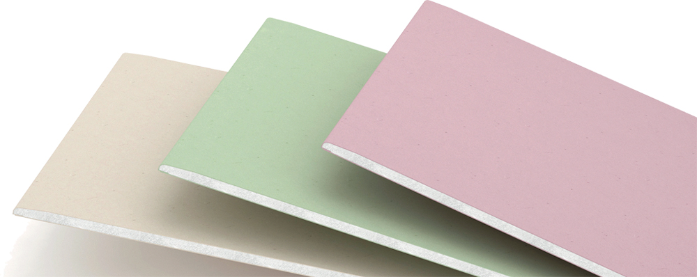

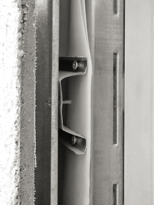

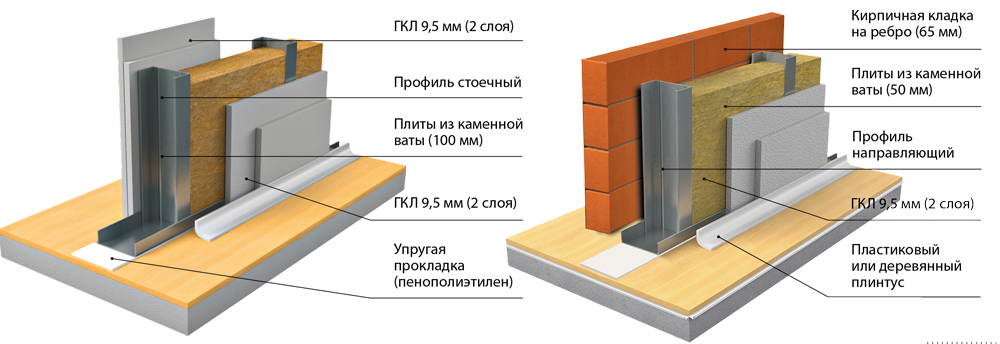

3. Гипсокартон, он же ГКЛ
Листы из прессованного гипса, «обернутые» плотным картоном. Для сборки перегородочной конструкции их крепят на каркас, внутри которого можно спрятать различные коммуникации. Выпускают стандартный, огне- и влагостойкий ГКЛ.
Плюсы
- Небольшой вес, не дает дополнительной нагрузки на перекрытия.
- Экологичность.
- Пластичность, возможность создавать самые разные вогнутые/выпуклые элементы, арки, т.п.
- Быстрая установка, легкая обработка.
Минусы
- Низкая прочность.
- Плохая звукоизоляция.
- Чувствительность к влаге. При установке в помещениях с повышенной влажностью гипсокартон, даже влагостойкий, желательно дополнительно гидроизолировать.

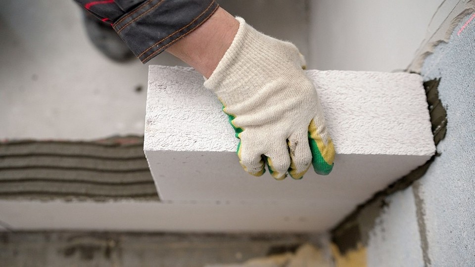

4. Газобетонные блоки
Разновидность легкого или ячеистого бетона. В процессе производства смесь из песка и цемента вспенивается и застывает. Получается бетон с равномерно распределенными внутри него воздушными пузырьками. Из него изготавливают блоки разных размеров.
Плюсы
- Совместимость со всеми цементными растворами.
- Быстрая и простая установка.
- Хорошие теплоизоляционные характеристики.
- Легкая обработка.
- Бюджетная стоимость.
Минусы
- Хрупкость, низкая прочность.
- Плохая шумоизоляция.
- Для закрепления на стене нужен специальный крепеж
- Монтируется только на спецклей.
- Довольно чувствителен к влаге. Быстро вытягивает ее из клея или штукатурки.

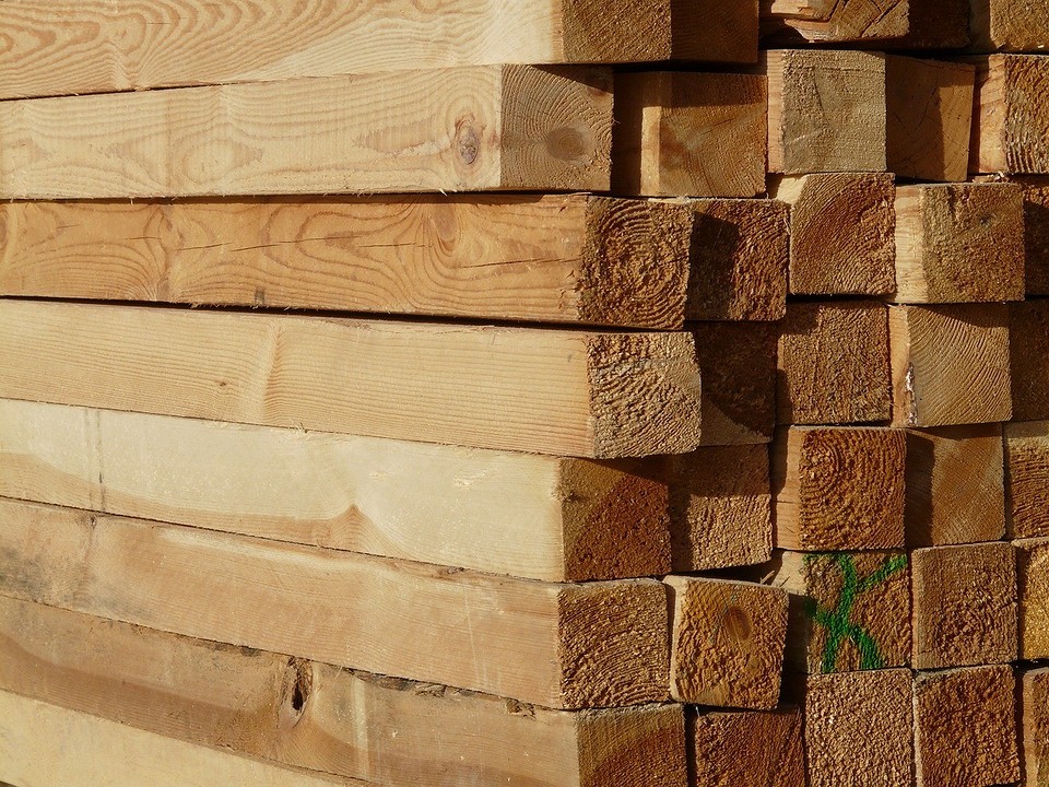

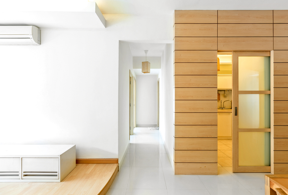

6. Дерево
Деревянные конструкции всегда очень красивы. Для их изготовления берут натуральное дерево, что выйдет дороже, или его аналоги: МДФ, клееный брус, ЛДСП, т.п. Перегородки могут быть сплошными, декоративными, каркасно-щитовыми. Последний вариант используют чаще всего. Для его изготовления ставят каркас, который потом обшивают вагонкой, ЛДСП, МДФ или другими древесными плитами со шпоном или без него. Сплошные и декоративные конструкции изготавливают из цельной древесины, покрытой лаком или воском, из клееного бруса, древесных плит, т.п.
Плюсы
- Прочность, устойчивость к механическим повреждениям.
- Хорошая теплоизоляция.
- Ремонтопригодность.
- Несложная обработка.
- Экологичность.
Минусы
- Чувствительность к влаге. Обязательны периодические обработки спецпрепаратами. Иначе материал будет испорчен.
- Легко воспламеняется. Нужна обработка антипиренами.
- Высокая цена. Это касается натурального дерева. Древесные плиты стоят дешевле.

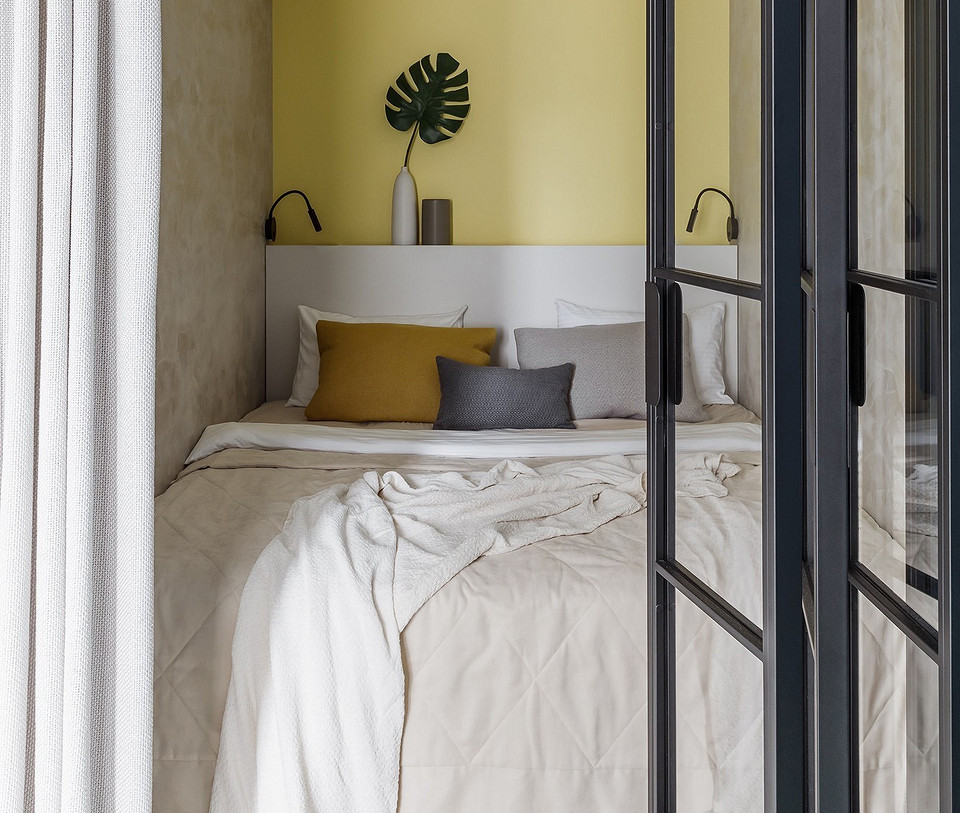

8. Стекло
Стеклянные перегородки обустраивают разными способами. Самый популярный — крепление пластин на заранее установленный каркас и сборка из стеклоблоков. Первый вариант более бюджетный, потому что можно выбрать разное по характеристикам и цене стекло: закаленное, армированное, тонированное, триплекс, т.п. Возможно самое разное оформление стеклянной пластины: рельеф, витраж, рисунок, зеркальное напыление. Стеклоблоки, они же люксферы, дороже. Это блоки из стекла, внутри их есть воздушная прослойка, оформление самое разное. Укладывают их на специальный клей.
Плюсы
- Экологичность.
- Малая толщина.
- Визуально расширяют пространство. Подходят для любой комнаты.
- Удерживают запахи и влагу, что может быть актуально для ванной или кухни.
- Деление на зоны без ущерба для освещения и для объема помещения.
- Широкие возможности для декора: скрытая подсветка, рисунок, т.п.
Минусы
- Сложный уход. Стеклянная поверхность легко загрязняется, для очищения приходится прикладывать значительные усилия.
- Хрупкость. Сильный удар может разбить стекло. Оно осыпется без ранящих острых осколков, что безопасно, но его придется восстанавливать.
