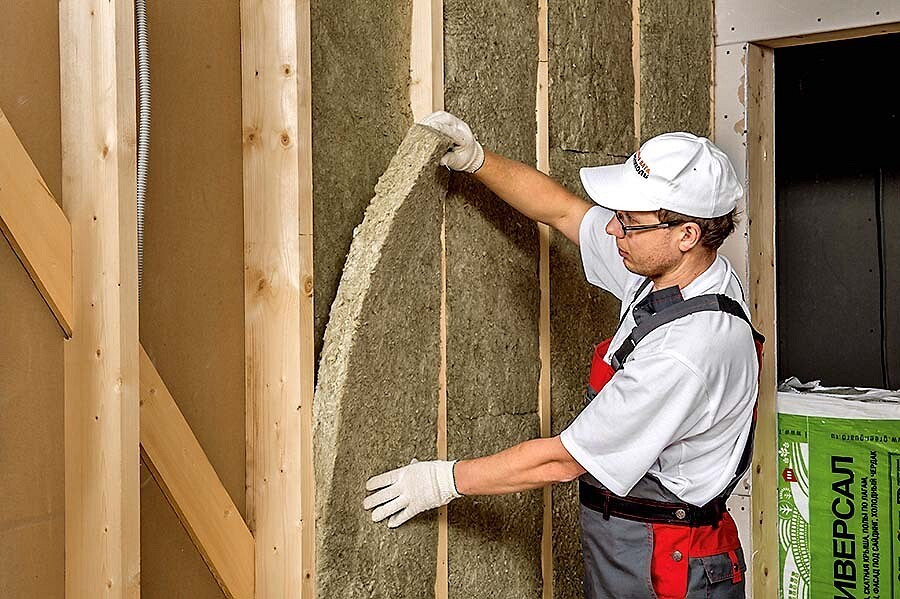

Каркасные перегородки обходятся дешевле массивных стен и опираются на перекрытие. Минимальная толщина конструкции — 70 мм, оптимальная — 120 мм. Каркас, для которого подойдут сухие строганые доски, обычные состоит из верхней и нижней обвязки, стоек и горизонтальных перемычек. Шаг стоек и перемычек выбирают, исходя из требований прочности и размеров плит заполнения. Наиболее распространённая величина ячейки каркаса — примерно 600×1200 мм. Стойки, к которым впоследствии будут крепиться дверные коробки, для большей жёсткости следует усилить подкосами.Для заполнения каркасных перегородок чаще всего используют шумопоглощающие плиты из минеральной ваты. Для предотвращения эмиссии частиц материала в помещения плиты нужно с обеих сторон затянуть пароизоляционной плёнкой с перехлёстом полос 10 см и проклейкой стыков бутил-каучуковой лентой.
Как альтернативные варианты можно рассмотреть заполнение целлюлозной ватой методом влажного напыления (обойдётся дороже на 20-40 %), мягкими ДВП (на 70-100 %), льняным утеплителем (в 5-6 раз). Перечисленные материалы обеспечивают несколько лучшую звукоизоляцию, чем минеральная вата, и на практике позволяют уменьшить толщину перегородки на 20-40 мм. Целлюлозные и древесные волокна сравнительно безопасны для здоровья, но плёнка всё равно необходима, иначе в комнатах будет пыльно. Обшивают перегородки чаще всего вагонкой, располагая её вертикально. Имитации бруса или бревна, иногда применяемые из дизайнерских соображений, обойдутся в 2,5-3 раза дороже. Во влажных зонах нередко строят перегородки из влагостойкого гипсокартона или цементных листов под облицовку плиткой.
