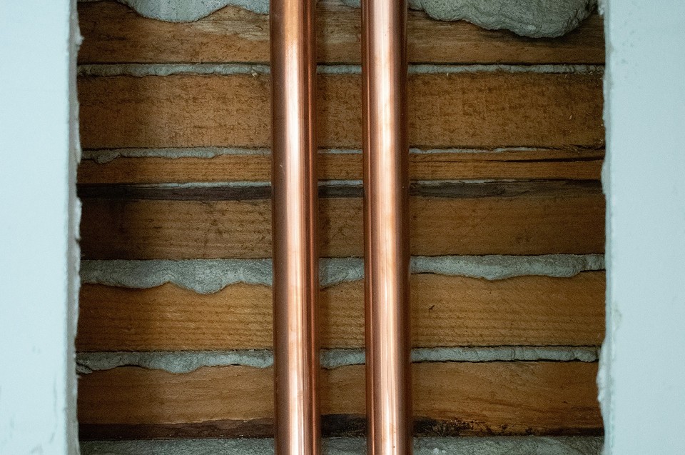

Для медных труб
Какой припой подойдет для пайки медных труб? По физическим свойствам — ПОС-61 или даже ПОС-40. Но применение материала со свинцом запрещено при монтаже водопроводных труб.
Альтернативы — медь с фосфором или серебром, олово с медью, например, ПОМ-3. Они дорогие, с высокой температурой плавления. Но обеспечивают надежное соединение, выдерживающее высокое давление в водопроводе.
Для пайки медным припоем подойдет недорогая канифоль или ее спиртовой раствор, например, ЛТИ-120.

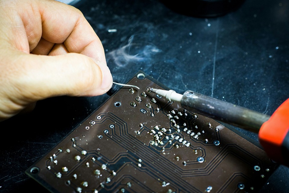

Для микросхем и других радиодеталей
Какой припой подойдет для пайки микросхем? В топе рекомендаций — универсальный ПОС-61 с сердечником из канифоли или отдельным флюсом из нее.
При выборе составов для других радиодеталей смотрите на следующие характеристики:
- температура нагрева при работе — для предохранителей нужен жаростойкий состав, например, сплав Вуда — ПОС с 50%-м содержанием висмута, сплав Розе — ПОС с добавлением висмута и кадмия;
- металлы, из которых сделаны корпус/контакты — детали с содержанием тантала, алюминия, золота могут потребовать специальных припоев. Так, танталовые конденсаторы советуют паять ПОСК — оловянно-свинцовым сплавом с кадмием.
Не менее важен выбор флюса. Он должен быть влагостойким и надежно защищающим от окислов, но бескислотным. Подойдет чистая канифоль, ее спиртовой раствор или нейтральный паяльный жир — смесь канифоли со стеарином и вазелином.
