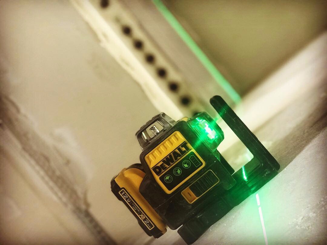

2. Установка
Поэтапная подготовка инструмента к эксплуатации
- Проверьте помещение на наличие преград для сенсора, иначе проложенная линия прервется
- Выберите максимально ровную площадку для расположения и поставьте аппарат на специальный держатель или штатив. После этого надежно закрепите конструкцию. Стоит отметить, что во время работ перемещать нивелир запрещено.
- Соблюдайте прописанное в инструкции расстояние, на котором прибор нужно располагать от измеряемого объекта.
- Обязательно защищайте глаза. Пользуйтесь специальными очками, а также позаботьтесь о детях и животных. Поскольку излучение очень мощное, то оно может нанести им вред.

3. Настройка
Для большинства моделей инструкция всегда почти одинаковая, но иногда в настройке аппаратов определенных марок есть особенности. Если говорить о самых простых нивелирах, то на их корпусе обычно есть два пузырьковых уровня и винты. Вы сможете выровнять луч, аккуратно подкручивая их.
Некоторые модели могут проецировать несколько световых полос. Настройте отображение именно того, который вам понадобится. Таким образом вы можете выровнять их просматривая, сколько градусов между каждой направляющей. Но все же не рекомендуем применять все функции одновременно, поскольку они вас могут запутать.
