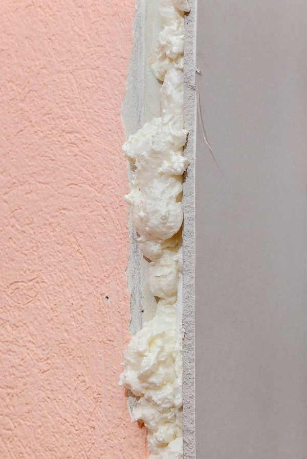

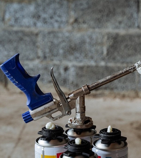

На монтажную пену
Очень простой способ, с которым справится даже новичок. Листы промазывают и прикладывают к поверхности.
Плюсы
  • Быстрая и надежная фиксация. Пена начинает застывать уже через 15 минут, окончательно набирает прочность за сутки.
  • Доступная цена. Не требует покупать дорогие инструменты и расходные материалы.
  • Обеспечивает дополнительную звуко- и теплоизоляцию.
Минусы
  • Пена быстро воспламеняется и выделяет токсичные вещества при пожаре.
  • Для прокладки проводки придется штробить стены или использовать некрасивые наружные кабель-каналы.
  • Нельзя запенить пространство полностью: обязательно останутся пустоты. Нагрузка на лист будет неравномерной, он может потрескаться в районе швов, пойти волнами.
  • Подходит только для облицовки поверхностей с перепадами высот до 4 см.

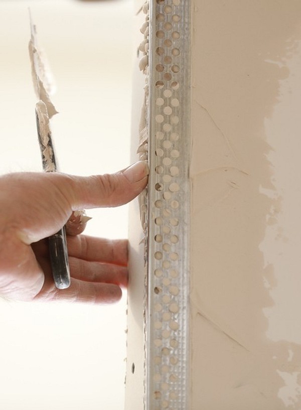

  • Выведите ровные внутренние и наружные углы. Сделать это помогут перфорированные металлические уголки и штукатурка. Ее наносят тонким слоем, затем утапливают уголок и разравнивают смесь, растягивая в стороны. Качество работы проверьте строительным уровнем.

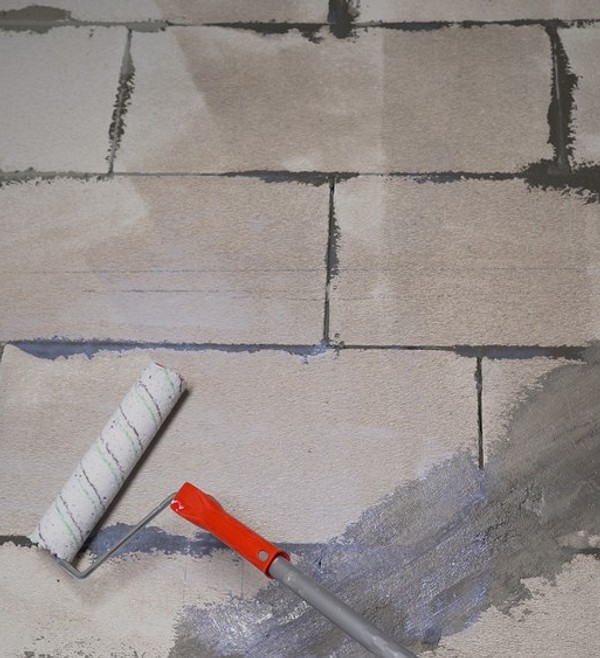

  • Покройте поверхность грунтовкой в 1-2 слоя, чтобы уменьшить расход клеящих составов. Для комнат с высокой влажностью, резкими перепадами температуры в течение года выбирайте грунтовки с антисептическими добавками, предотвращающими развитие плесени и грибка.

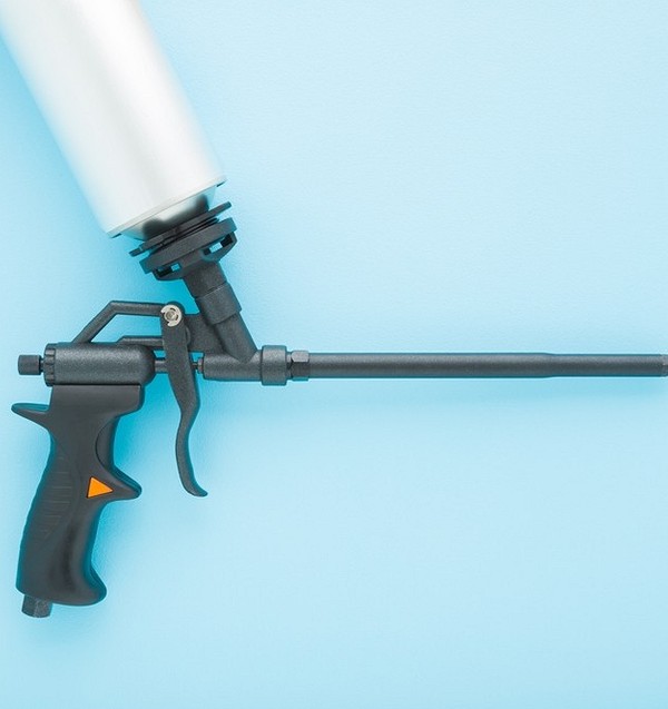

  • клей по ГКЛ или монтажная пена;

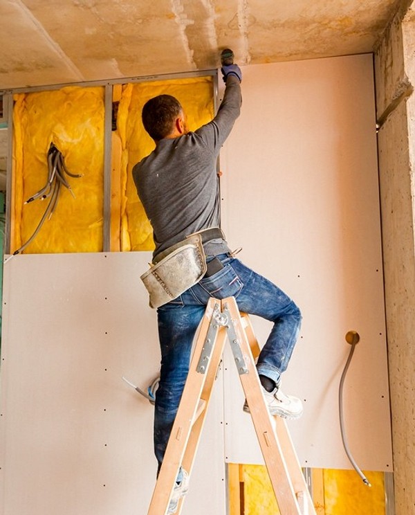

Монтаж на саморезы без каркаса
При отказе от профилей надежнее крепить гипсокартон к стене на саморезы. Подготовили пошаговую инструкцию по работе с листовым материалом

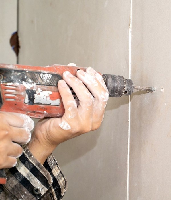

  • Нарежьте гипсокартон для заполнения всех стен. Цельные участки и отрезки листов, которые помогают добрать высоту, чередуйте в шахматном порядке. Первый цельный лист кладите снизу, от внешнего угла. Не забудьте оставить компенсационные зазоры между полом, потолком и кромками материала. Сверху — до 0,5 см, снизу — до 1 см.

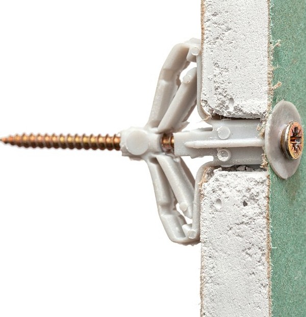

  • Приложите листы к поверхности и просверлите несколько отверстий в каждом. Специалисты советуют использовать на каждый квадратный метр до 15 метизов, размещая их с шагом 15-20 см. Отверстия под них должны образовать букву Х или горизонтальные и вертикальные полосы: нельзя вкручивать саморезы только по периметру.
  • Увеличьте отверстия в стене и вставьте в них подготовленные дюбели — лучше бабочки из нейлона.
  • Приложите лист к стене и закрепите саморезами, но не вкручивайте до упора. Между горизонтальными кромками, полом и потолком установите прокладки — небольшие кусочки картона, фанеры, ГКЛ. Приложите строительный уровень и выровняйте материал, ослабляя и подтягивая разные метизы.
  • Обшив всю комнату, снова возьмите дрель. Сделайте между метизами небольшие отверстия, в которые войдет насадка пистолета для монтажной пены. Запеньте пространство между стеной и отделочным материалом. Это улучшит звукоизоляцию и обеспечит надежную фиксацию.
Уже на следующий день можно приступать к чистовой отделке комнаты. Шляпки саморезов аккуратно закрывают шпаклевкой. Несколько метизов, сильно выступающих над поверхностью стены, можно вынуть без потери прочности.

  • Пену советуют наносить змейкой с промежутками в 20-30 см между полосками, отступив от краев на 10-15 см. Гипсовый клей — широкими точками: по периметру, отступив на 5 см, сеткой с шагом в 25-30 см в центре. Клей начинает схватываться в течение часа — сроки зависят от марки и состава. Пена — уже через 15-20 минут, поэтому работать придется быстро.
  • Каждый приклеенный отрезок проверяйте строительным уровнем. Для дополнительного выравнивания обстукивайте киянкой, плотнее прижимая некоторые участки.
  • Поставьте распорки, удерживающие обшивку на стене. Уже через сутки можно приступать к дальнейшей отделке.

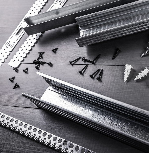

На какой профиль крепить гипсокартон к стене? Вам потребуются сразу несколько видов:
  • направляющий — с маркировкой ПН, или UD;
  • стоечный — ПС, или CW;
  • подвесы — для защиты стоек от изгибания; для стен достаточно прямых перфорированных полосок;
  • удлинители — для наращивания элементов направляющих;
  • перфорированные уголки — для выравнивания внешних углов.
Потолочный профиль для работ на вертикальной поверхности использовать нельзя
При выборе элементов каркаса смотрите на толщину металла. Она бывает от 0,3 до 0,7 мм. Но даже 0,1 мм имеет значение и обеспечивает дополнительную прочность. Более толстые стойки и направляющие необходимы при создании перегородок, отделки поверхностей, на которых будут крепиться тяжелая мебель и техника, широких и высоких стен.
Заранее решите, где будете делать розетки, вешать телевизор и кухонные шкафчики. Тонкий гипсокартон их не выдержит, поэтому надо позаботиться о закладных. Их монтируют вместе с каркасом. В роли закладных могут выступать деревянные бруски, металлические пластины или даже листы фанеры. Для их крепления нужно выбирать каркас максимальной ширины.
Профили ПН и ПС нужно заказывать вместе, в одном магазине. Они должны идеально совпадать по размеру. Вначале определитесь с шириной направляющих.
  • Самая маленькая — 50 мм — позволит максимально сохранить свободное пространство в комнате. Но на большую нагрузку не рассчитана.
  • Самая большая — 100 мм — идеальна для перегородок, которые обшивают с двух сторон, очень высоких стен. Позволяет уложить толстый слой утеплителя и все необходимые коммуникации, использовать брус в качестве закладных.

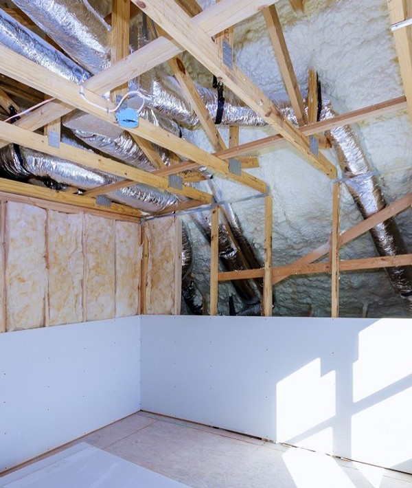

  • Уложите электропроводку и другие коммуникации, слой утеплителя, закладные. После этого каркас готов к обшивке.

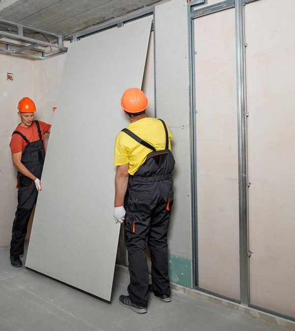

  • Обрезанные и цельные листы крепят в шахматном порядке, чтобы не образовывались крестообразные стыки.
  • От пола и потолка нужно отступить 3-5 см. Для сохранения зазоров используйте прокладки из обрезков ГКЛ.

  • Внешние углы дополнительно укрепляют перфорированными уголками уже после крепления листов.

  • Газобетон — идеально ровный, но не самый прочный материал. Клеить листы на него просто и удобно. Но вы не сможете поставить под них закладные, чтобы повесить тяжелую мебель или сантехнику.
  • На ровный кирпич можно приклеить, но нужно тщательно прогрунтовать пористую поверхность. Если кирпичная стена старая и крошится, лучше использовать каркас.
  • На бетоне легко зафиксировать клеем, если перепады высот не больше 4 см. В остальных случаях — только профили.
