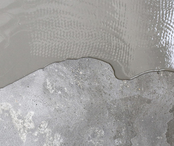

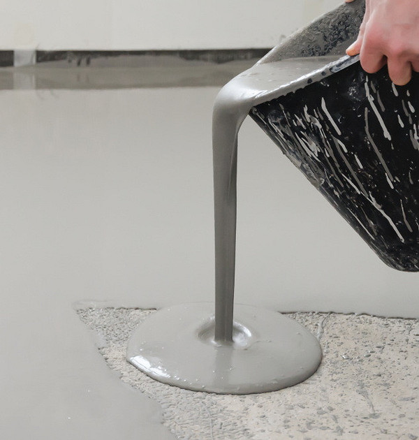

Под этим понятием подразумевают полужидкие составы, которые при выливании на поверхность самостоятельно растекаются по ней и не требуют выравнивания (отсюда и другие названия — самовыравнивающаяся смесь и самонивелир). И это их основная особенность — способность без дополнительной обработки достигать абсолютно горизонтального положения. При этом после застывания материал будет достаточно гладким (чем мельче входящие в него фракции, тем ровнее будет пол). Благодаря этим свойствам в итоге получается безупречное чистовое либо черновое покрытие, не требующее дальнейшей шлифовки.

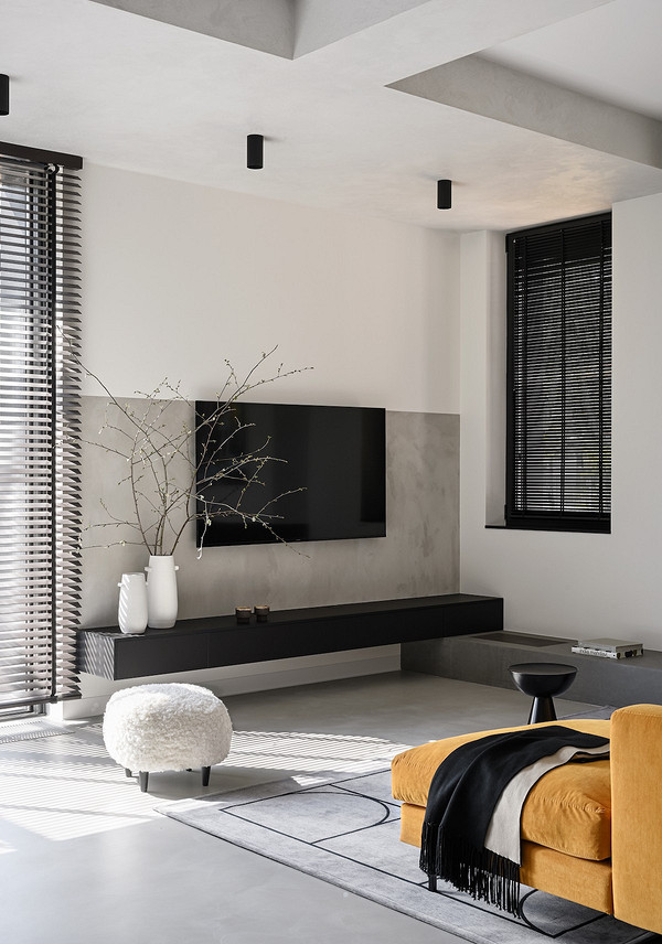

- Специальные финишные за счет изысканного вида служат для украшения помещения (однако, если они надоели, на них впоследствии можно положить любое другое покрытие).

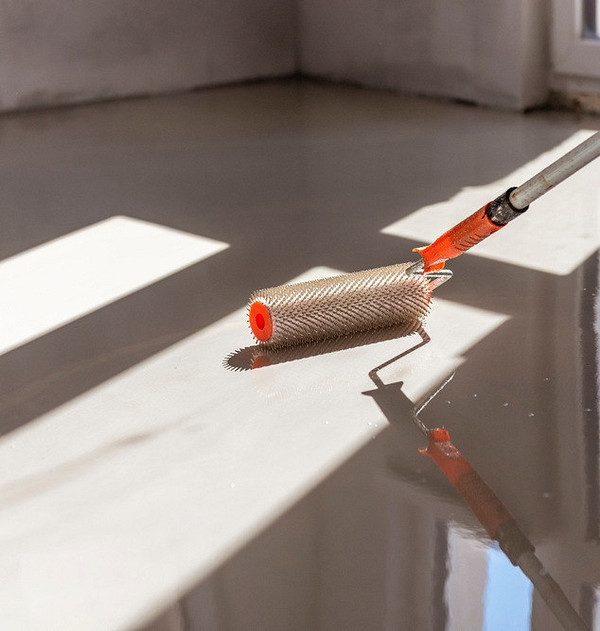

Способность к самостоятельному выравниванию часто вводит в заблуждение: кажется, что работать с такими смесями очень легко. Но это не совсем так: чтобы правильно уложить их, надо обладать нужными знаниями и умениями, поэтому, не имея опыта, лучше сперва потренироваться на небольшом участке и только потом заливать целую комнату.

- Необходимость качественной подготовки основания и строгого соблюдения технологии заливки (в том числе надо учитывать, что все работы придется выполнять максимально быстро, так как полужидкая масса моментально твердеет).

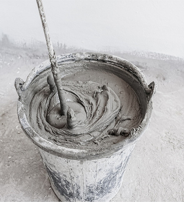

Минеральные изготавливаются на основе гипса или цемента без добавок, придающих эластичность, поэтому они довольно хрупкие и негибкие. Они нужны для быстрого и качественного выравнивания основания под плитку, ламинат, паркет и другие материалы для чистовой отделки.
Чаще всего из этой категории смесей используют цементные, цементно-акриловые и гипсовые.
- Цементные предназначены как для внутренних, так и для наружных работ. Они устойчивы ко всем воздействиям: не боятся ни ударов, ни влаги, не истираются и не проседают.

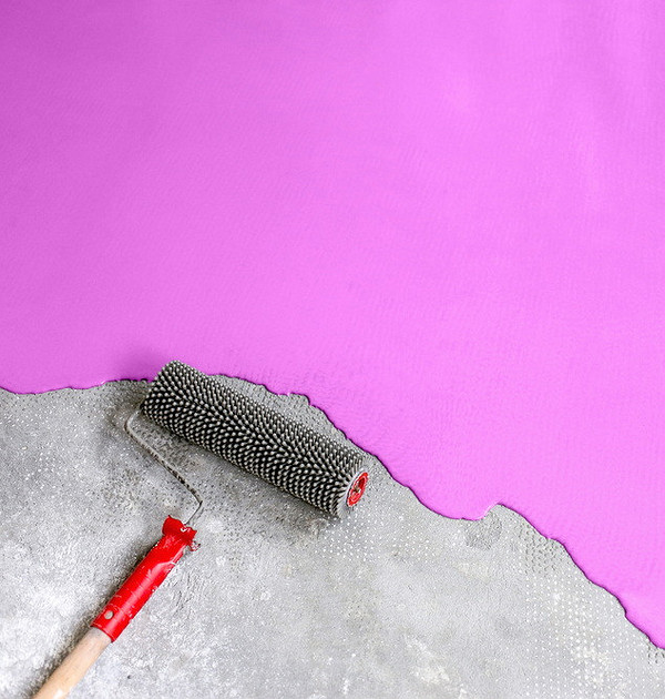

Полимерные модели более разнообразны и выглядят намного интереснее. И когда идет речь о том, какой лучше выбрать самовыравнивающийся наливной пол, обычно имеются в виду именно они. Полимерные смеси делят на эпоксидные, полиуретановые и метилметакрилатные. При этом их можно делать стандартной толщины или более тонкими (до 1,5 мм) — в этом случае они используются вместо обычной краски.
Эпоксидные
С составами на основе эпоксидной смолы можно создать самый разный дизайн. Они могут быть любого цвета, однотонными и с рисунком. Также они бывают полностью прозрачными — такой материал заливают поверх винилового полотна с фотопечатью, имитацией паркета или каменной кладки либо применяют в качестве самостоятельного красивого покрытия, добавив декор из мраморной крошки, цветного песка, глиттера, флока и т.д.

Таким образом, оптимальными чистовыми полами для квартиры будут гипсовый, полиуретановый и эпоксидный. При этом гипсовый подойдет только для помещений с нормальной влажностью, эпоксидный лучше не использовать в ванной без дополнительной обработки для предотвращения скольжения, а полиуретановый можно применять везде — значит, именно его можно назвать лучшим самонивелиром для чистовой отделки.
