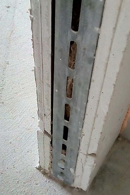

Его собирают из деревянного бруса либо из металлического оцинкованного профиля. Детали крепят шурупами.
- Брус имеет больше недостатков, чем преимуществ. Он тяжелее и массивнее изделий из металла. Древесина меняет размеры под воздействием окружающей среды. Ее нужно обрабатывать антисептиками и покрывать лаком перед использованием. Это отнимает много сил и времени. Среди заготовок часто попадаются испорченные. Дефекты, например, подтеки смолы и выпадающие сучки, имеют естественное происхождение. Поверхность легко повредить при транспортировке и монтаже, поэтому заготовки берут с запасом 10%. Главный минус древесины — низкая стойкость к постоянным механическим нагрузкам. Открывающаяся и закрывающаяся створка будет ослаблять связи между элементами.
- Металл лучше противостоит постоянному напряжению. Заготовки выполнены из алюминия и оцинкованной стали. Они не требуют дополнительной обработки перед началом работ. Покрытие надежно защищает их от коррозии. Это дает возможность устанавливать раму во влажных помещениях. Влажная среда и температурные колебания не оказывают влияния на ее форму и размеры. Дефекты встречаются реже, чем у массива. Найти заготовки несложно — их поставляют отечественные производители. Сталь прочнее алюминия, но она менее стойка к коррозии. При повреждении цинкового покрытия она прослужит недолго. Лучше использовать готовые перфорированные заготовки заводского производства, так как при сверлении покрытие пострадает.

Монтаж каркаса
Устанавливать перегородку с дверью из гипсокартона своими руками удобнее вдвоем. Одному будет сложно держать и крепить сборные элементы. При движении створка создает вибрации, передающиеся на перекрытия. Чтобы их уменьшить, сзади на направляющие нужно приклеить демпферную ленту.
Направляющие фиксируют по периметру на дюбель-гвозди, расположенные с шагом 40-50 см. Начать лучше с потолка — так проще проконтролировать правильность расположения низа с помощью отвесов. Дюбель-гвозди вбивают молотком в заранее просверленные отверстия.
Затем к направляющим прикручивают стойки проема. Для этого используются саморезы по металлу. Верхнюю границу нужно поднять на 1 см, чтобы поместился короб. Стойки и горизонтальную верхнюю часть можно усилить, вставив профиль ПС в ПН, либо закрепив внутри него брус из массива, прилегающий к его стенкам.
Остальные вертикали размещаются с заданным шагом, равным 60 см. Между ними ставятся ребра жесткости на высоте 1,5 м от пола.
Обшивка и наполнение рамы
Если на перегородку будут навешиваться тяжелые полки, обрешетку в месте их расположения нужно укрепить горизонтальными брусьями. Электропроводку следует прокладывать в гофрах.
Одну из сторон обшиваем листами ГКЛ. Их ставим на расстоянии 1 см от пола, стен и потолка. Зазор необходим, так как панели расширяются при повышении влажности воздуха в помещении. Без этого зазора они повредят свои края. Саморезы вкручиваем с шагом 25-30 см. Шов между листами должен находится в середине вертикальной рейки.
Внутреннее пространство заполняем минераловатными плитами. Щелей оставаться не должно. После укладки обшиваем каркас с другой стороны. Свободные торцы листов закрываем угловыми профилями. После этого межкомнатная перегородка из гипсокартона готова к установке двери и облицовке.
