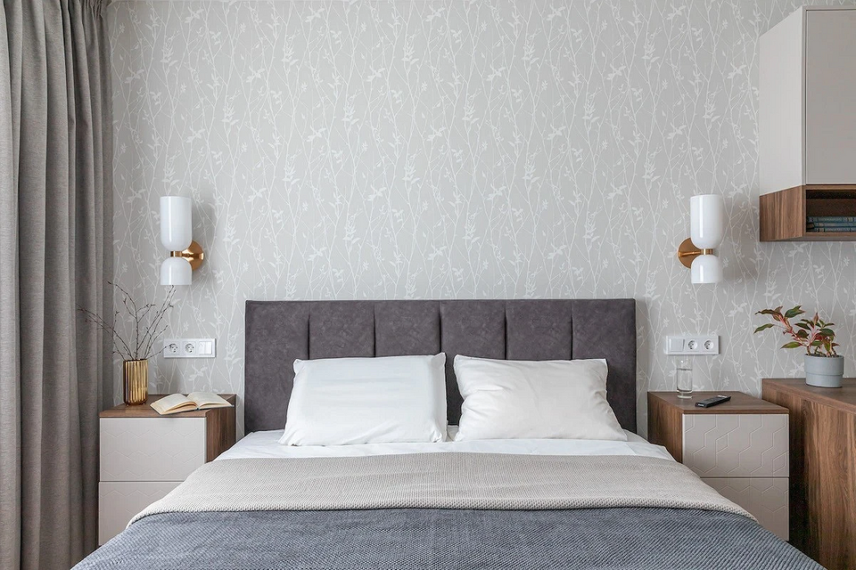

Центральный элемент в спальне — кровать, и основные жизненные сценарии сосредоточены вокруг нее. Вам точно понадобятся отверстия под вилки в этой зоне: под светильники, зарядные устройства и, возможно, дополнительные приборы. Чаще всего их делают в одной рамке с выключателем для бра или лампы. В некоторых современных моделях кроватей изголовье уже имеет вырезы под электроточки. Это удобный и эргономичный вариант, который заодно снимает вопрос, на какой высоте делать розетки.
Также выключатели и гнезда понадобятся в любых присутствующих в спальне функциональных зонах: у туалетного столика, рабочего места, гардеробного шкафа, телевизора. Здесь все зависит от конкретной планировки. Правила действуют такие же, как в гостиной.

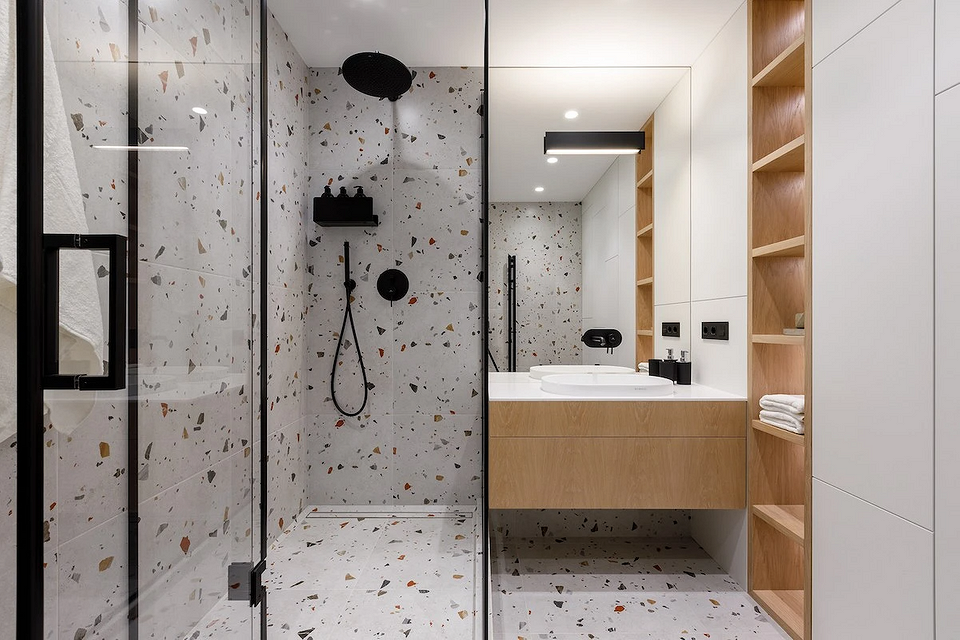

Санузел
- Для приборов (фен, электробритва и т.д.) возле раковины. Выходы в данном случае размещают справа или слева от зеркала на комфортной для использования высоте. Обычно это 100-120 см. Если вы устанавливаете стационарный ирригатор, для него будет нужно отдельное гнездо или можно сделать двойную розетку рядом с раковиной.
- Для водонагревателя, если он есть. В этом случае местоположение выбирают, исходя из габаритов и расположения самого прибора. Если он небольшой и висит высоко, выход можно поднять туда же, чтобы не было некрасиво свисающих проводов.
- Для стиральной машины высоту розетки обычно делают от 60 до 100 см. В зависимости от конфигурации санузла и расположения другой мебели и сантехники она может быть чуть выше или ниже. Если у вас компактная настенная модель, для нее действует тот же принцип, что и для бойлера.
Поскольку санузел — это мокрая зона, обязательно соблюдается техника безопасности. Здесь как раз действует правило из ГОСТа — выдерживать расстояние 60 см от любых источников воды. Отталкивайтесь от этого условия, выбирая, на какой высоте ставить розетки. Также консультируйтесь со специалистами по поводу УЗО, автоматов и дифавтоматов для больших потребителей (в санузле это может быть стиральная, сушильная машины).
Выключатель, как правило, размещают не внутри санузла, а снаружи — у двери со стороны коридора.
