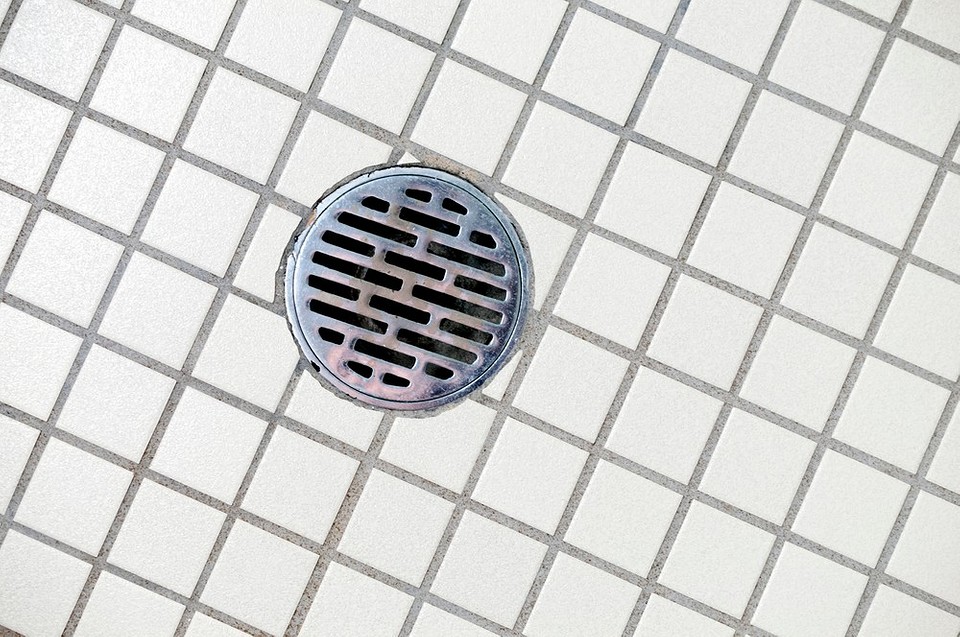

Как сделать душевую без поддона, чтобы избежать скопления воды? Слив для такого типа организуется внутри пола, и поэтому он подходит только для частного дома. Вода стекается в специальную решетку. Поэтому пол всей ванной поднимают так, чтобы был уклон к дренажному каналу. Важно сделать гидроизоляцию и выбрать отделочные материалы, предотвращающие скольжение и легко адаптирующиеся под перепады температур.

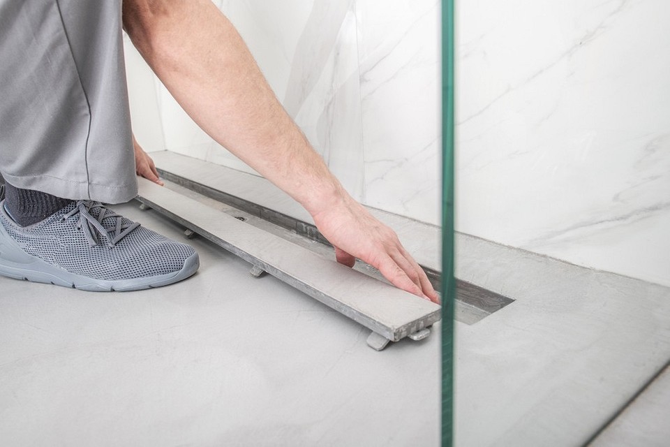

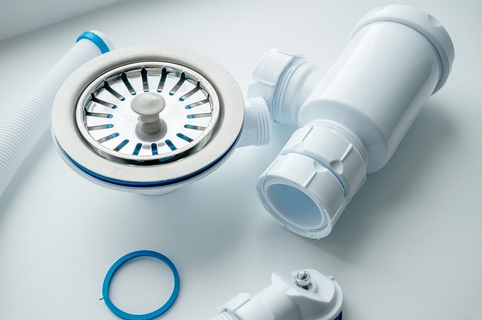

Организация системы слива
Есть три варианта. В готовых системах используют
Еще один вариант —

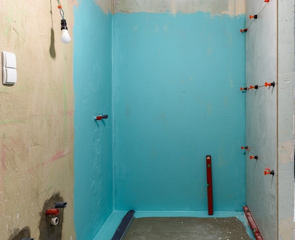

1. Гидроизоляция стен и пола
Грамотно выполненные гидроизоляционные работы при строительстве предотвратят затопление соседей на нижних этажах. Также эти меры защитят от плесени и грибка.
Гидроизоляцию можно сделать битумными мастиками, мембранами, битум-полимером, штукатурными и проникающими составами. После выбора материала его наносят на подготовленную поверхность. Обработку стоит начинать с углов, зазоров в местах входа труб и креплений. В деревянном доме для облицовки стен используют аквапанели. Все стыки проклеивают специальной герметизирующей пленкой. Главное — оставить небольшое пространство между панелями для вентиляции.

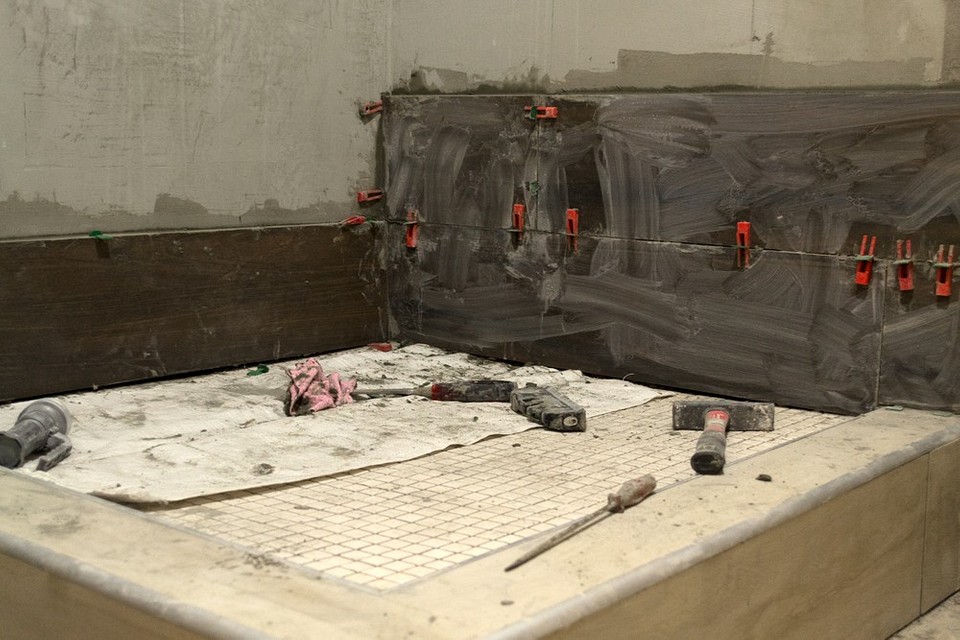

2. Сооружение или установка поддона
Итак, как правильно сделать душевой поддон своими руками, чтобы конструкция была устойчивой и долговечной? После гидроизоляции и работы с коммуникациями приступают к устройству стяжки. Бетонный раствор для изготовления конструкции должен содержать водоотталкивающие добавки. После его полного затвердевания вновь проводится гидроизоляция, и из кирпича и бетона сооружается сам поддон по предварительной разметке и плану.

Облицовка начинается с подготовки поверхностей. После с помощью клея укладывают отделку и делают затирку швов.
Душевой поддон из плитки можно также оформить своими руками. Крупные модули придется подрезать.
