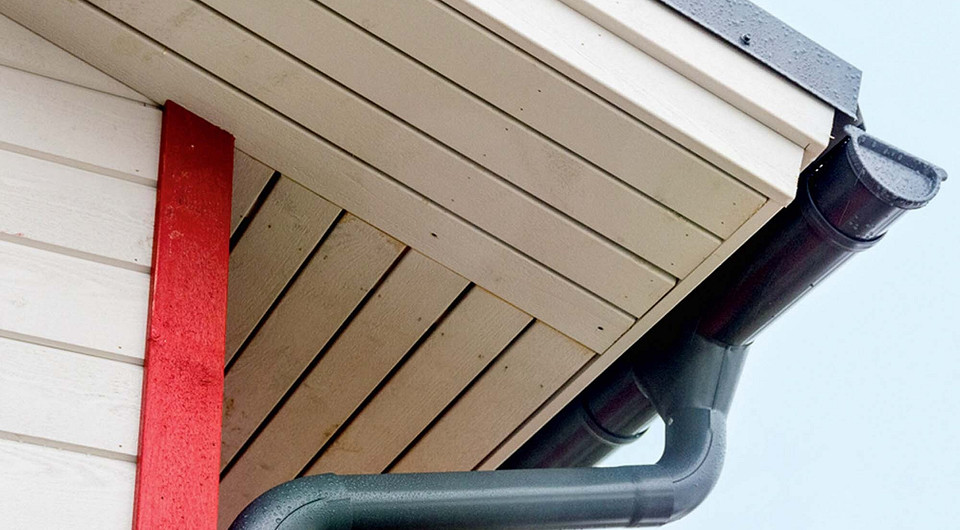

Сократить расходы, не принося в жертву комфортабельность и долговечность здания, позволит прежде всего отказ от «архитектурных излишеств» — балконов, эркеров, люкарн, многощипцовой крыши. Выбирайте прямоугольный дом с простой двускатной крышей. Украсить его без лишних затрат поможет правильно подобранное сочетание цветов в отделке фасада, а также гармонично вписанные в проект функциональные элементы — крыльцо, широкие карнизные свесы (которые заодно защитят стены от влаги), качественные водостоки.

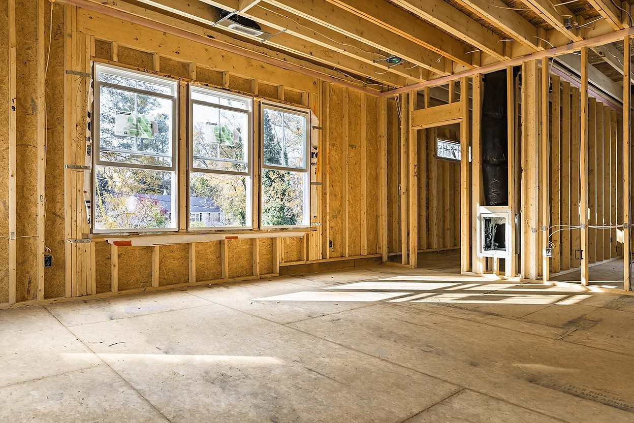

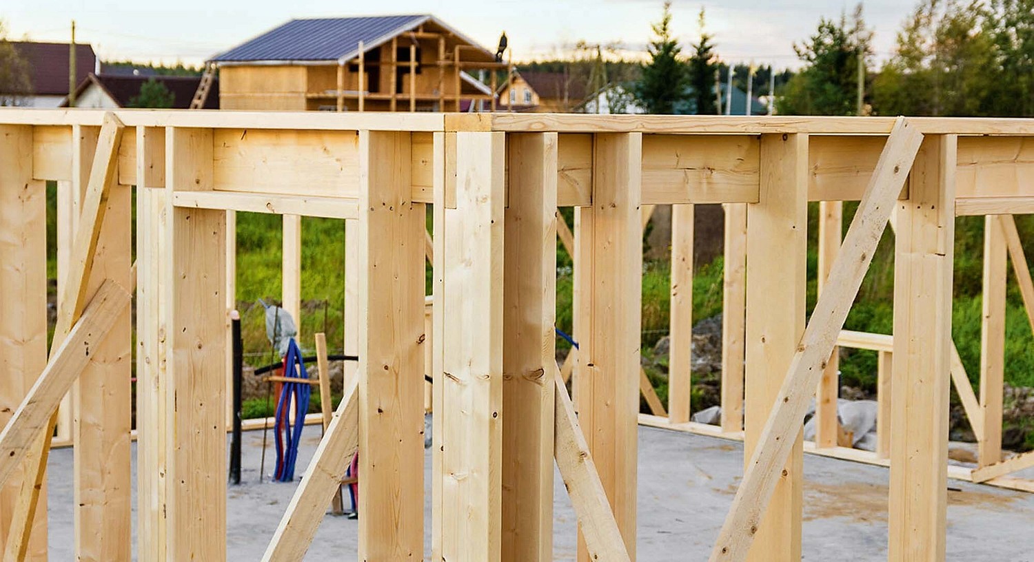

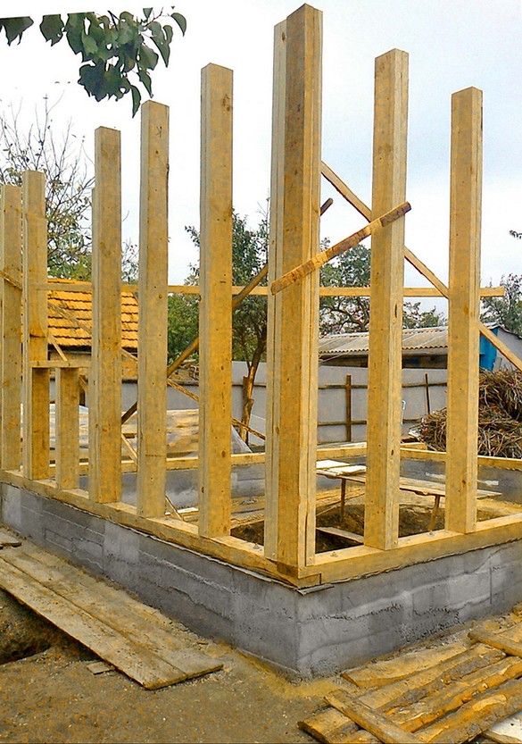

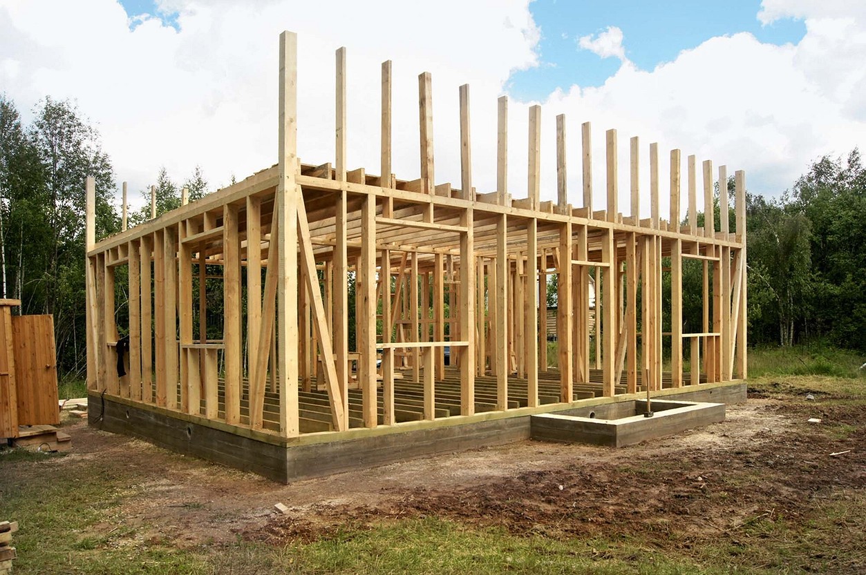

1. Материал каркаса

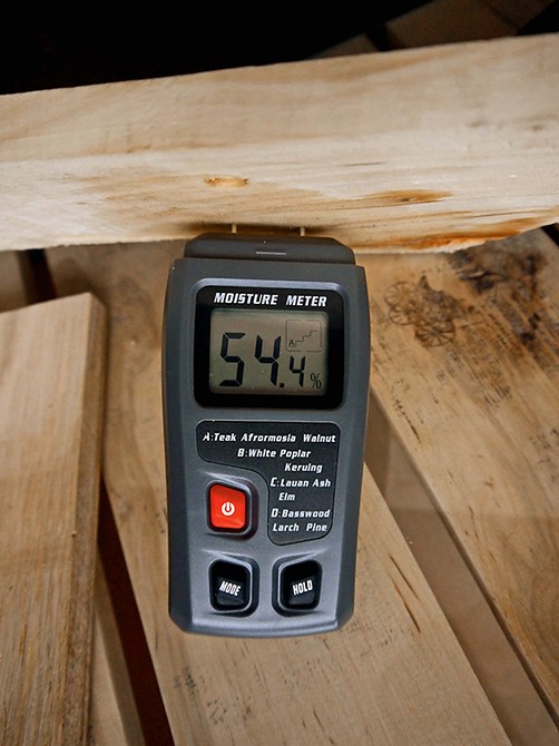

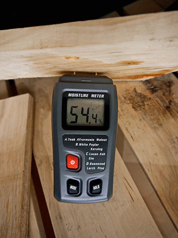

На строительных рынках продаются в основном пиломатериалы естественной влажности, нередко около 100 % (измерить этот параметр поможет компактный игольчатый влагомер). Зимой доски мороженные, и их никак не получится высушить на открытом воздухе. Увы, именно такой материал часто идёт на каркас стен, балки перекрытий и стропила. Чем это грозит? Прежде всего тем, что внутри плохо вентилируемой конструкции сырые доски начнут гнить, а контактирующий с ними крепёж — интенсивно коррозировать. Нельзя исключать и коробление деталей, которое приведёт к появлениям зазоров на Г- и Т-образных стыках, то есть щелей, в которые потом будет дуть.
Согласно СП 31-105-2002, элементы каркаса стен должны выполняться из высушенных пиломатериалов. Отступать от этого правила не следует, тем более что вряд ли удастся сэкономить существенную (в масштабах сметы) сумму. Расход древесины на каркас дома площадью 120 м2 (включая балки и стропила) не превышает 6 м3, а разница в цене между сухими высокосортными материалами и сырым низкосортным составляет около 3 тыс. руб.
Каркас — основа здания, и, если он окажется ненадёжным, не избежать трудоёмкого ремонта, а вероятнее всего, придётся полностью перестраивать дом.

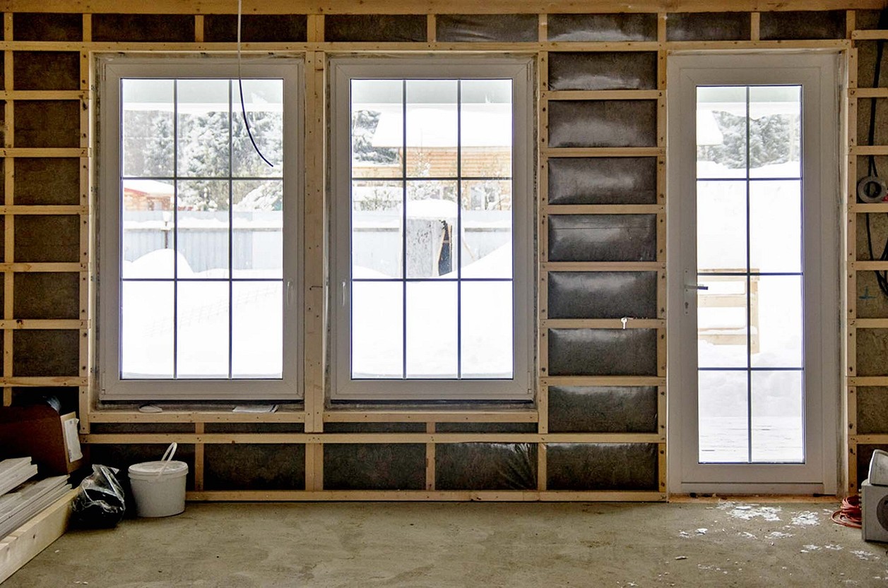

2. Утепление

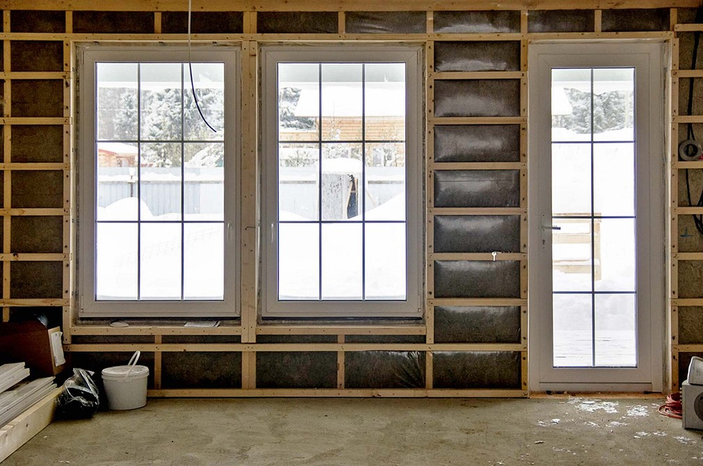

Распространённой ошибкой строителей является заполнение каркасных стен утеплителем, не предназначенным для этих целей. Сегодня почти не встретишь универсальной теплоизоляции. В основном представлены специализированные продукты — для фасадного утепления, перекрытий, скатной и плоской крыши, внутренних перегородок.
Минераловатные маты для каркасных стен отличаются значительной плотностью (более 50 кг/м3), в их составе присутствуют специфические добавки, увеличивающие упругость. Благодаря этому на протяжении расчётного срока службы (не менее 30 лет) они не дают усадки. Если же заполнить стены, например, рулонной теплоизоляцией для перекрытий (она несколько дешевле упругих плит), то вскоре внутри конструкции появятся пустоты — мостики холода. Что касается толщины изоляции, то она должна определяться для конкретного региона согласно СП 50.13330.2012. В средней полосе требованиям этого норматива отвечают стены, утеплённые слоем минеральной ваты толщиной 150–200 мм, цокольное перекрытие и крыша (чердачное перекрытие) — 200–300 мм.

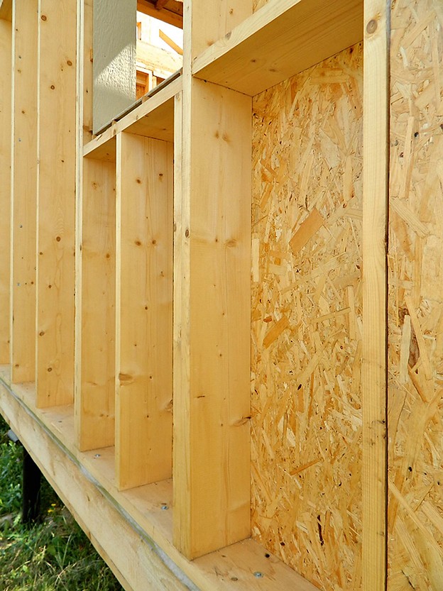

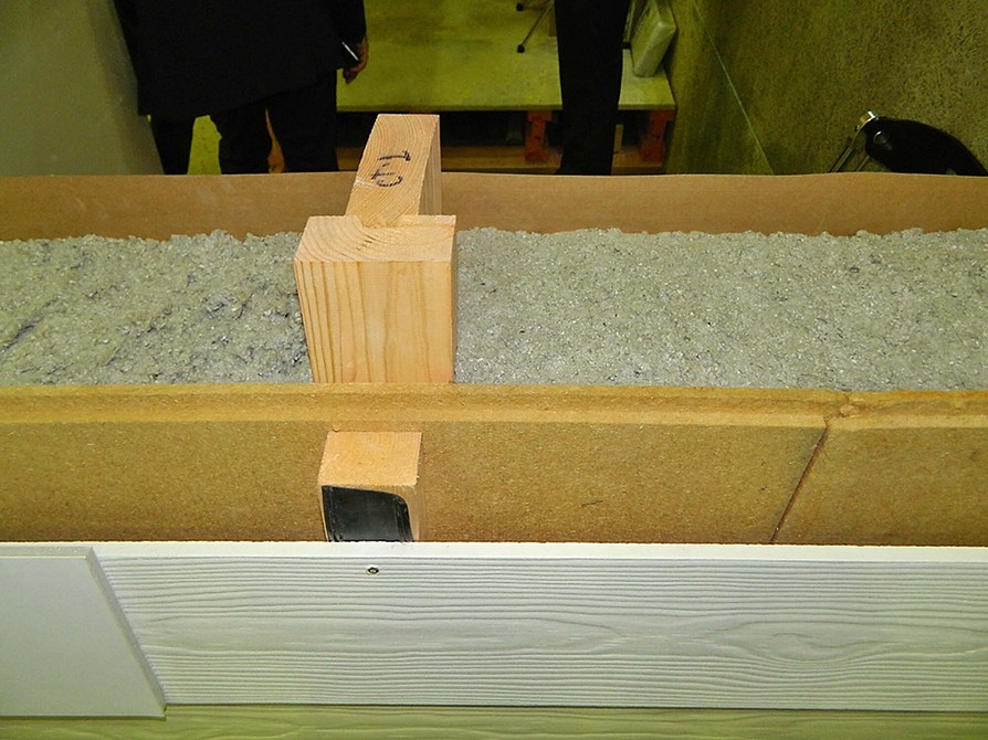

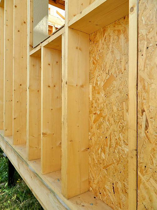

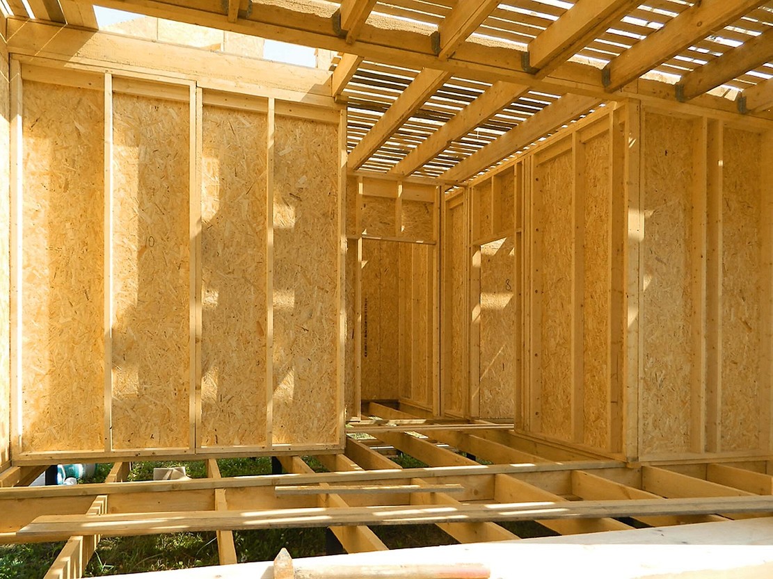

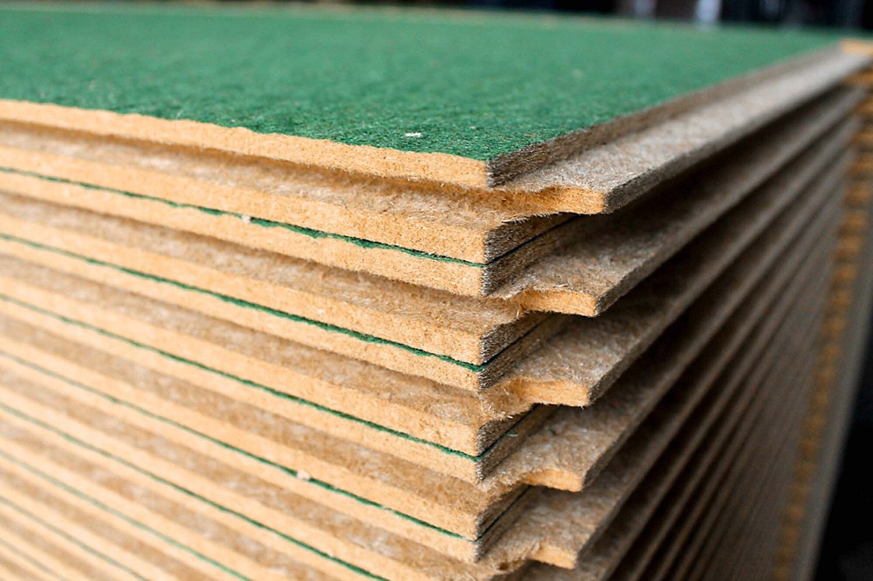

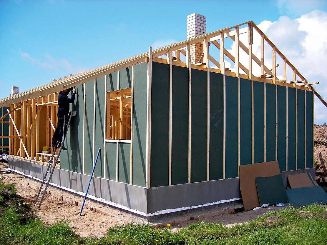

Для наружной и внутренней обшивки каркаса чаще всего применяют ориентированно-стружечные плиты (ОСП); намного реже — другие листовые материалы, например фанеру, цементно-стружечные или древесно-волокнистые плиты.
Плиты ОСП должны быть влагостойкими (тип ОСП-3), класс эмиссии формальдегида — Е1 или Е 0,5. Минимальная толщина материала — 9 мм, хотя снаружи желательно использовать плиты толщиной
12 мм. Ни в коем случае нельзя приобретать плиты неизвестного происхождения, не имеющие сертификата соответствия ГОСТ Р 56309-2014.

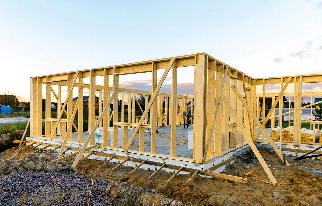

Иногда в целях экономии отказываются от наружной листовой обшивки, ограничиваясь монтажом ветрозащиты и деревянной вагонки. В принципе, это допустимо, особенно если речь идёт о небольшом одноэтажном доме. Но каркас в этом случае нужно укрепить постоянными укосинами.

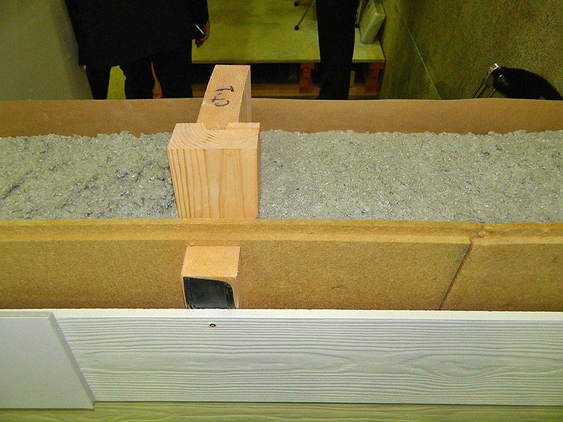

Наружные ОСП иногда заменяют ветрозащитными ДВП толщиной от 25 мм (Isoplaat и аналоги). Это даёт прибавку не менее 20 дБ изоляции транспортного шума и несколько улучшает теплоизоляцию, но увеличивает стоимость 1 м2 стены на 150–250 руб.

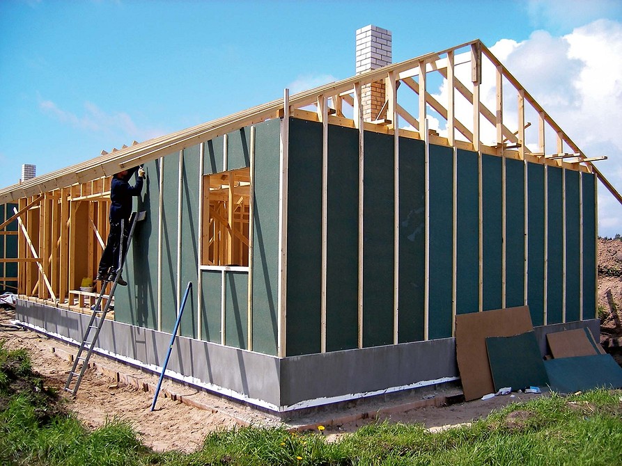

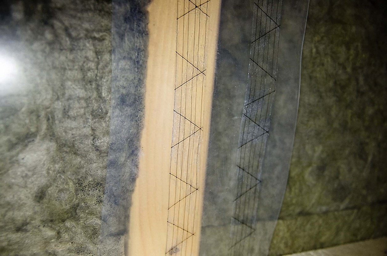

Утеплитель внутри каркасной стены справляется со своей задачей, только пока он сухой. Чтобы уберечь минеральную вату от влаги, снаружи крепят паропроницаемую гидроизоляцию, а изнутри — пароизоляцию. Недобросовестные строители нередко в обоих случаях обходятся дешёвой полиэтиленовой плёнкой или монтируют снаружи недолговечный пергамин. Отказ от использования паропроницаемой (диффузионной) мембраны уменьшает стоимость 1 м2 стены всего на 20–30 руб., при этом влечёт за собой снижение срока службы здания и увеличение затрат на отопление.
К тем же последствиям приводит «экспресс-монтаж» пароизоляции, при котором стыки полос плёнки не проклеивают скотчем.

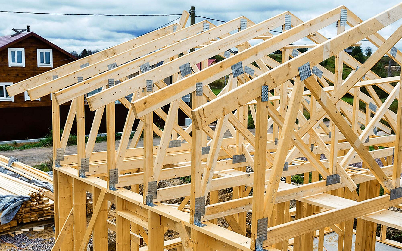

5. Перекрытия и крыша
Здесь помимо толщины теплоизоляции нередко уменьшают сечение несущих балок (или увеличивают их шаг). В результате пол неприятно вибрирует при ходьбе, а стропила прогибаются под тяжестью снега.
Каркасы перекрытий и крыши следует проектировать в соответствии с СП 31-105-2002. Утеплённая кровля должна состоять из тех же функциональных слоёв, что и стена (от комнаты к улице: пароизоляция-теплоизоляция-гидроизоляция-вентзазор-отделка или покрытие), а кроме вентзазора требуется предусмотреть вентиляционные устройства: приточные софиты, вытяжной конёк, иногда аэраторы. Это довольно существенная статья расходов, но, если вычеркнуть её из сметы, пострадает микроклимат и могут появиться протечки.
