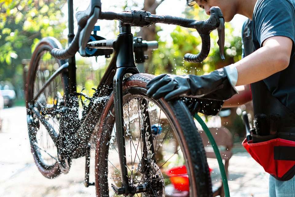

Начинают с отряхивания налипшей грязи. Для этого берут мягкую щетку, только не металлическую, и аккуратно счищают налипшие загрязнения. Убирают только то, что счищается. Не стараются отдирать то, что крепко держится. Так можно испортить покрытие. После этого берут шланг и обливают технику чистой водой, она должна обильно смочить весь велосипед. Оставляют на некоторое время, чтобы грязь размокла.

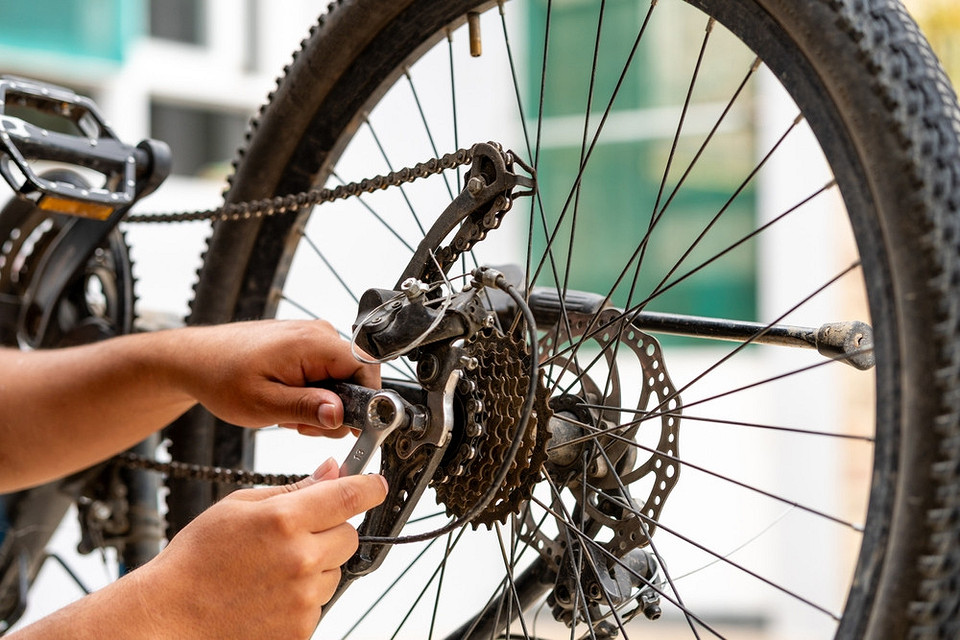

Строгой последовательности мытья байка нет, начинать можно с любого узла. Однако многие рекомендуют начинать с очистки цепи. Из всех вариантов, чем мыть цепь велосипеда, самым эффективным считают средства-дегризеры.
Очиститель наносят на цепь, проворачивают шатуны назад, чтобы равномерно распределить жидкость по всем звеньям. Оставляют на 8-10 минут, потом промывают под струей из шланга. Если загрязнения смылись не полностью, берут губку, смачивают ее мыльной водой, жесткой стороной прижимают к цепи, несколько раз проворачивают шатуны. Потом промывают и протирают цепь.
Переходят к очистке трансмиссии. Берут щеточку с жесткой щетиной, это может быть ерш для бутылок или зубная щетка. Смачивают ее в мыльной воде и протирают звездочки. Тщательно трут каждое звено, убирают загрязнения и смазку. После этого смывают пену и грязь струей воды. Если часть загрязнений осталась, процедуру повторяют. Потом аналогично очищают кассету на заднем колесе. Промывают все чистой водой, протирают насухо.
Далее переходят к мытью рамы. Для этого берут мягкую чистую губку и переходят ко второму ведру с водой или, если он было одно, выливают мыльный раствор и готовят новый. Всю раму обильно намыливают. После этого промывают, если остались загрязнения, еще раз намыливают и мягко трут. Потом смывают все мыло, ополаскивают и насухо вытирают. У моделей с дисковыми тормозами чистят колодки. Делают это жесткой стороной посудной губки.
Осталось отмыть колеса. Сделать это проще всего, когда они сняты, но это не обязательно. Инструкция, как помыть колеса велосипеда, очень простая. Для мытья лучше всего взять мягкие большие щетки или губки. Их смачивают мыльной водой и обильно намыливают колесо. Начинать лучше с ниппеля, далее двигаться по кругу. После того как обработали одну часть обода, намыливают втулку и спицы. Затем переворачивают колесо и повторяют процедуру для обратной стороны. Второе колесо обрабатывают аналогично. Промытые детали ополаскивают чистой водой, протирают.

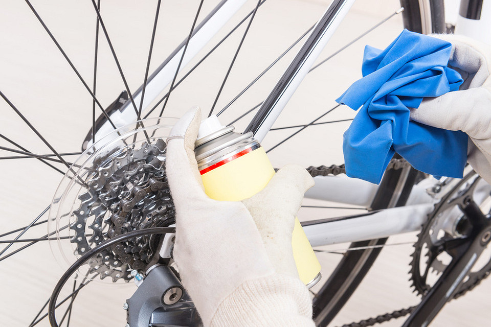

Вымытые колеса, если их снимали, ставят на место. После этого проворачивают шатуны, чтобы убедиться, что трансмиссия нормально работает. Затем еще раз протирают все детали сухой мягкой тряпкой или ставят байк на солнце, чтобы он высох. Последнее, что нужно сделать — смазать цепь. Это очень важная часть ухода за техникой. Надо знать, что любое соприкосновение с водой вымывает смазку из звеньев цепи. «Сухая» цепь начинает трещать, шелестеть или скрипеть. «Звучание» считается явным признаком необходимости проведения смазки.
После помывки цепь обязательно смазывают. Можно взять любую подходящую смазку. Их очень много: от жидкого парафина до синтетических масел. У каждого варианта свои особенности, выбирают подходящий, ориентируясь на условия эксплуатации. Выпускают смазочный материал в форме жидкости или спрея. По мнению пользователей, последний вариант наносить сложнее, он сильно разбрызгивается и загрязняет прилегающие к цепи узлы и детали.
Жидкую смазку наливают в небольшую емкость с носиком, лучше всего в масленку. Из нее очень удобно смазывать. Носик масленки подносят к пину цепи и аккуратно капают на него смазкой, аналогично смазывают каждое звено. Несколько раз проворачивают цепь, чтобы жидкость равномерно распределилась. Выступившие на внешней части цепи излишки смазки аккуратно вытирают ветошью. Снаружи цепь должна быть чистой и сухой, смазочный материал распределяется только внутри.
