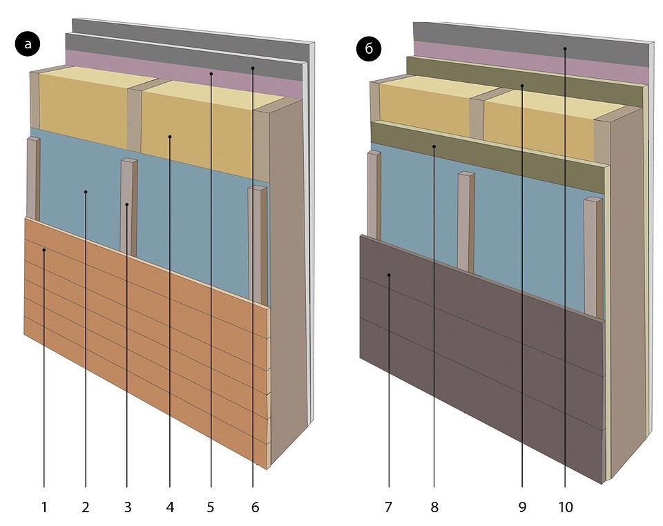

В каркасном здании основные силовые нагрузки воспринимают прочно связанные друг с другом стойки и ригели из прочного материала — чаще всего дерева. Как правило, им помогает твёрдая наружная обшивка (из ориентированно-стружечных, цементно-стружечных плит, фанеры и др.), увеличивающая пространственную жёсткость коробки дома и несущую способность стен. А за теплоизоляцию отвечает воздухо- или газонаполненный материал, который располагают в ячейках каркаса — промежутках между стойками и ригелями.
Если используются волокнистые минеральные, а также древесные утеплители, то для их защиты от влаги недостаточно листовой обшивки — приходится дополнительно изолировать материал от комнатного воздуха и атмосферных осадков специальными плёнками и мембранами.
Изнутри каркасные стены обычно обшивают гипсокартонными листами, а затем красят, покрывают декоративной штукатуркой или оклеивают обоями. Снаружи, поверх листовой обшивки, их можно отделать деревянными, пластиковыми или композитными панелями, оштукатурить по сетке, оклеить фасадными обоями, облицевать плиткой или не слишком тяжёлым пилёным камнем (песчаником, ракушечником толщиной до 25 мм).

Конструкции стен: без наружной листовой обшивки (а), с листовой обшивкой (б)

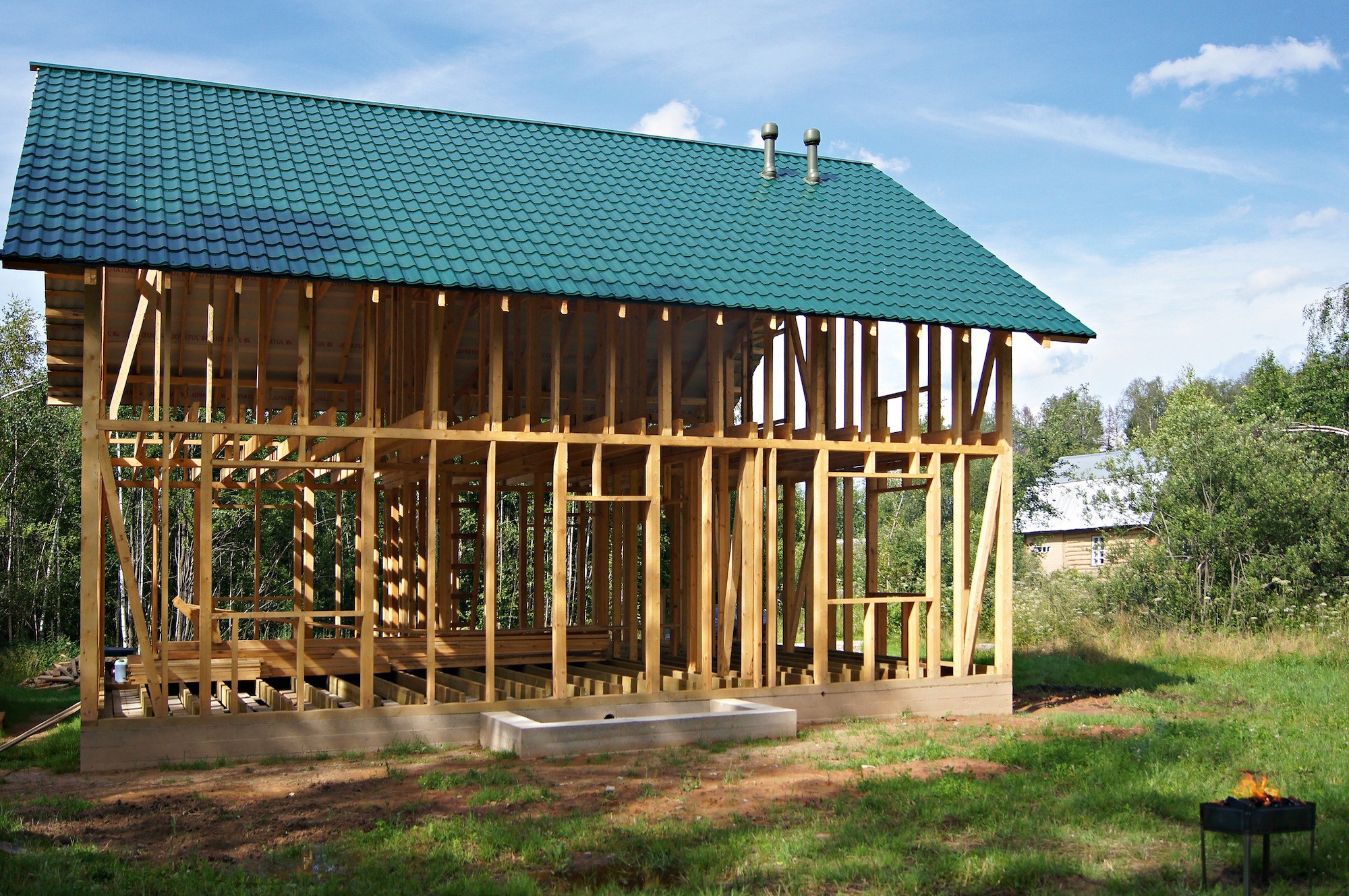

Данный способ позволяет обойтись без подъёмной техники и большого количества рабочих. И необязательно обращаться в строительную фирму — можно купить или заказать проект и нанять бригаду мастеров из двух-трёх человек. При правильной организации процесса коробка дома площадью 120–150 м2 с окнами и наружной отделкой будет закончена за 3 мес.
Опишем вкратце строительство классического каркасника. После сооружения фундамента и подводки коммуникаций монтируют балочное перекрытие первого этажа с черновыми полами. Далее на этой площадке, в горизонтальном положении собирают каркасы стен и перегородок первого этажа, которые затем поднимают, скрепляют и обвязывают поверху брусом. Затем возводят междуэтажное перекрытие (с опорой на верхнюю обвязку) и каркас стен второго этажа или стропильную конструкцию крыши.
Сечение элементов каркаса выбирают так, чтобы обеспечить прочность конструкции и эффективное утепление (необходимая толщина слоя минеральной ваты составляет 150–400 мм в зависимости от климатических условий и требований по теплосбережению).
Собранный скелет здания обшивают листовым материалом (обычно плитами ОСП-3 толщиной 12–15 мм), кроют крышу, после чего заполняют ячейки каркаса утеплителем. Сегодня вне конкуренции минераловатные маты, однако ничто не мешает задействовать другие материалы, например целлюлозную вату или полиуретановую пену. В процессе утепления монтируют инженерные сети. Затем стены затягивают снаружи ветровлагозащитой (если только для обшивки не применялись специальные ветрозащитные панели с полимерной пропиткой), а изнутри — пароизоляцией, которую прижимают обрешёткой для ГКЛ. Проводят отделочные работы.
При проектировании классического каркасника можно выбрать любой архитектурный стиль, устроить эркеры и арки, балконы и лоджии (хотя, конечно, эти элементы увеличат стоимость строительства). Но высоту здания следует ограничить двумя этажами, а наиболее экономичный и надёжный вариант — один надземный этаж и жилая мансарда.

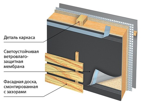

Каркас стен допускается собирать только из высокосортной древесины камерной сушки. Правильнее всего использовать калиброванные доски и бруски, изделия из клеёного массива или комбинированные двутавры (дерево + ОСП)
Конструкция стены с отделкой деревянным планкеном

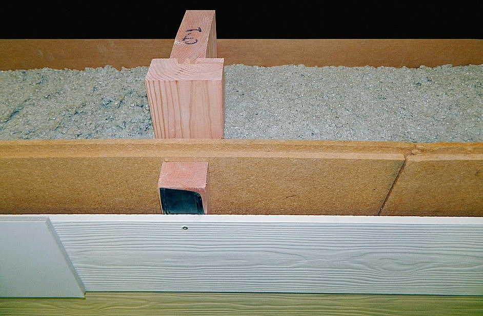

Чтобы снизить риск образования мостиков холода, можно выполнить каркас с двумя рядами стоек и ригелей, смещёнными относительно друг друга, и двухслойным утеплением, но это увеличит стоимость строительства дома примерно на 20 %
