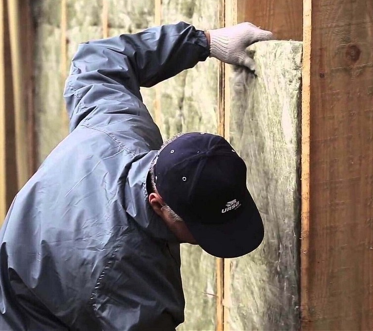

Главный элемент каркасного ограждения — утеплитель, ведь именно от него зависят сопротивление теплопередаче и звукоизоляция. Чаще всего используют каменную и стеклянную вату, спрессованную в прямоугольные плиты. Благодаря специальным добавкам такие изделия не дают усадки.
Стена с утеплением минеральной ватой толщиной 200 мм по сопротивлению теплопередаче почти вдвое превосходит деревянную той же толщины. На практике только применение эффективных утеплителей позволяет выполнить современные нормы по теплосбережению. Другое дело, что хорошей теплоизоляции недостаточно для того, чтобы сделать микроклимат в доме комфортным.

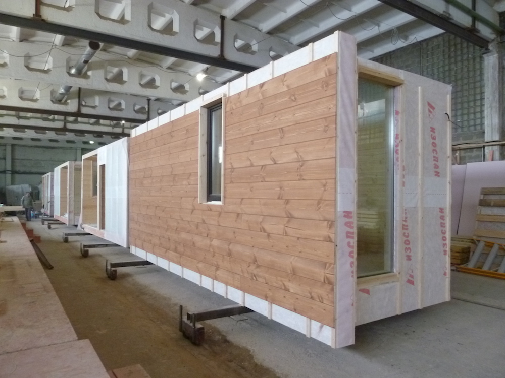

Чтобы возвести любой другой дом (с учётом изготовления домокомплекта), потребуется не менее полугода. Каркасник площадью 150 м2 будет готов через 3 месяца, причём вам не потребуется ни мощная подъёмная или иная техника, ни большая бригада — достаточно трёх-четырёх человек. В принципе, его можно строить самостоятельно, силами одной семьи, главное — тщательно подготовиться и собрать максимум информации.
